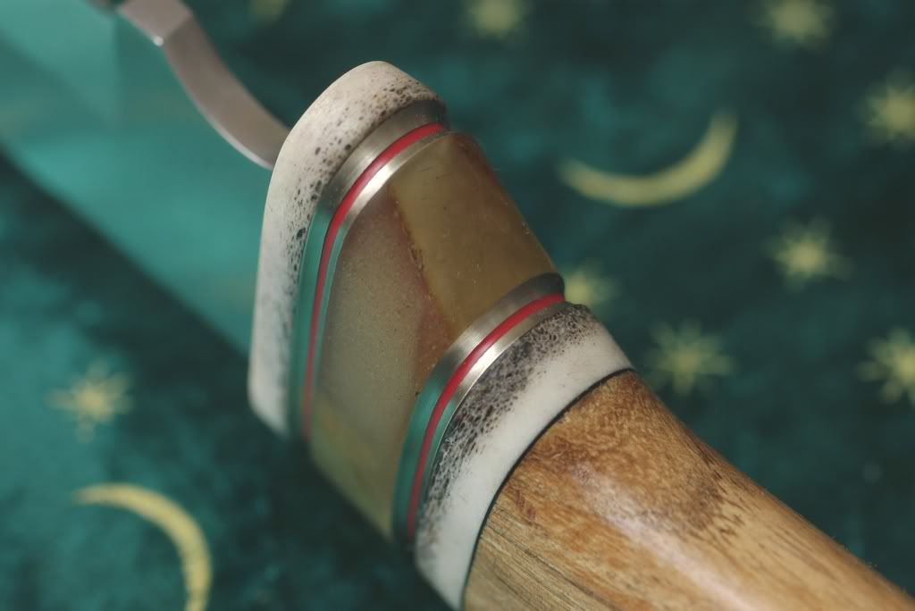

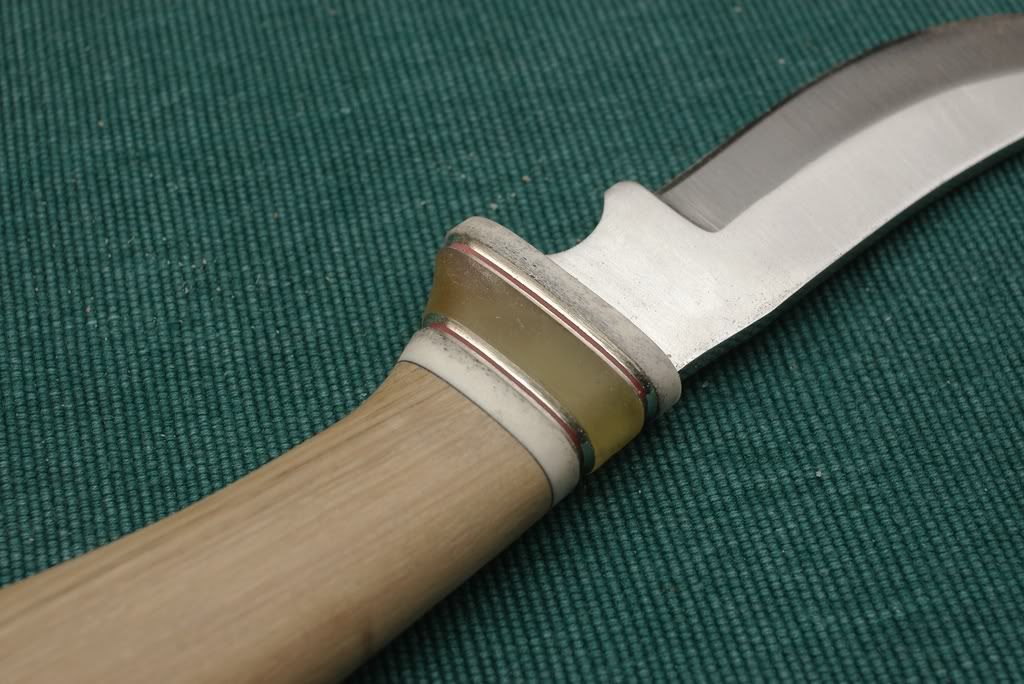

Eure Kritik an meinem Damast-Bowie habe ich mir zu Herzen genommen und die Verklebung der Griffelemente bei dem Skinner verbessert. Und weil ich kein dünnes schwarzes Fiber hatte, habe ich mir mit in Gießharz getränktes Tonpapier beholfen. Aber so sehen die Klebestellen zwischen dem Geweih und dem Holz um Längen besser aus. Wie gefällt Euch der Skinner?

Ich hatte leider keinen Bisonknochen mehr, so mussten Geweihscheiben vom Rothirsch für die Zweinge herhalten

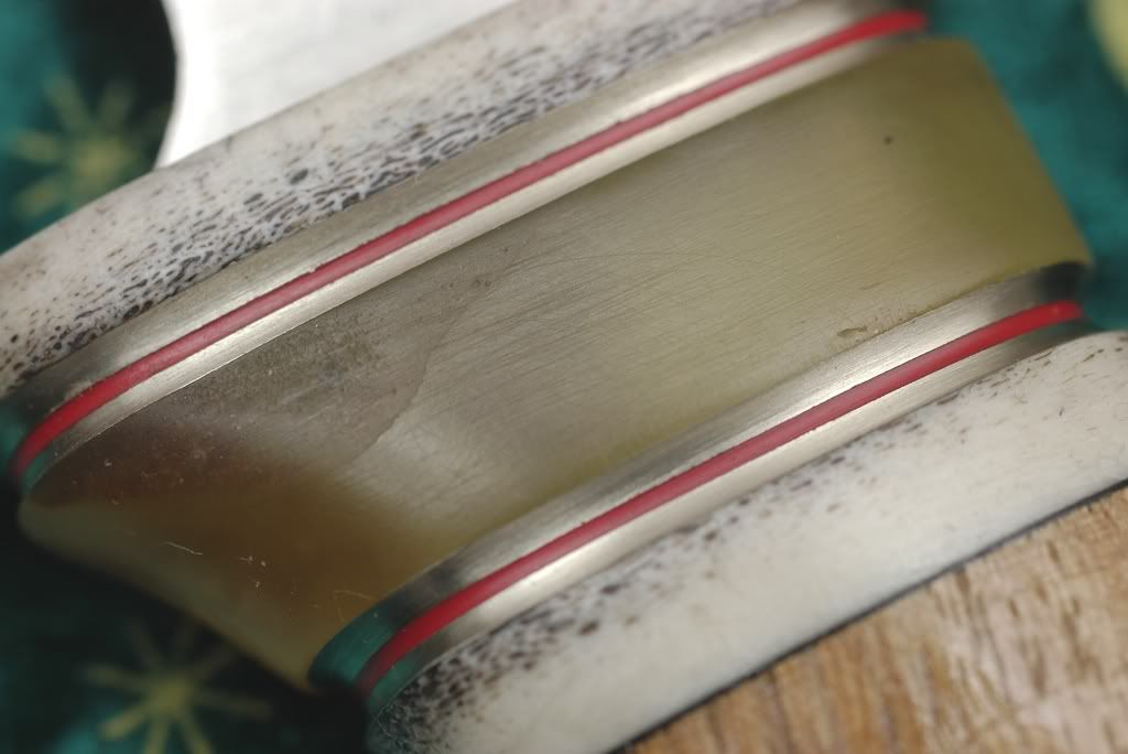

Klar sichtbar trennt die dünne schwarze Zwischenlage das Holz und das Geweih voneinander.

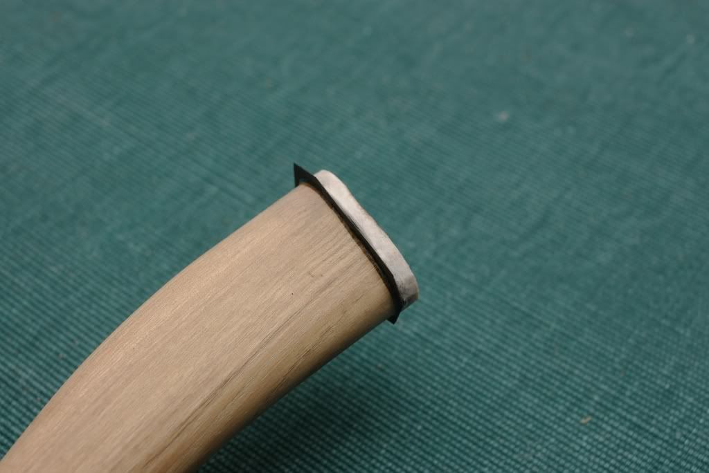

Zur Sicherheit habe ich die Abschlusscheibe auch verschraubt.
Leider polieren sich das verwendete Bernstein und das Geweih nicht so gut wie die Materialien des Bowies.
