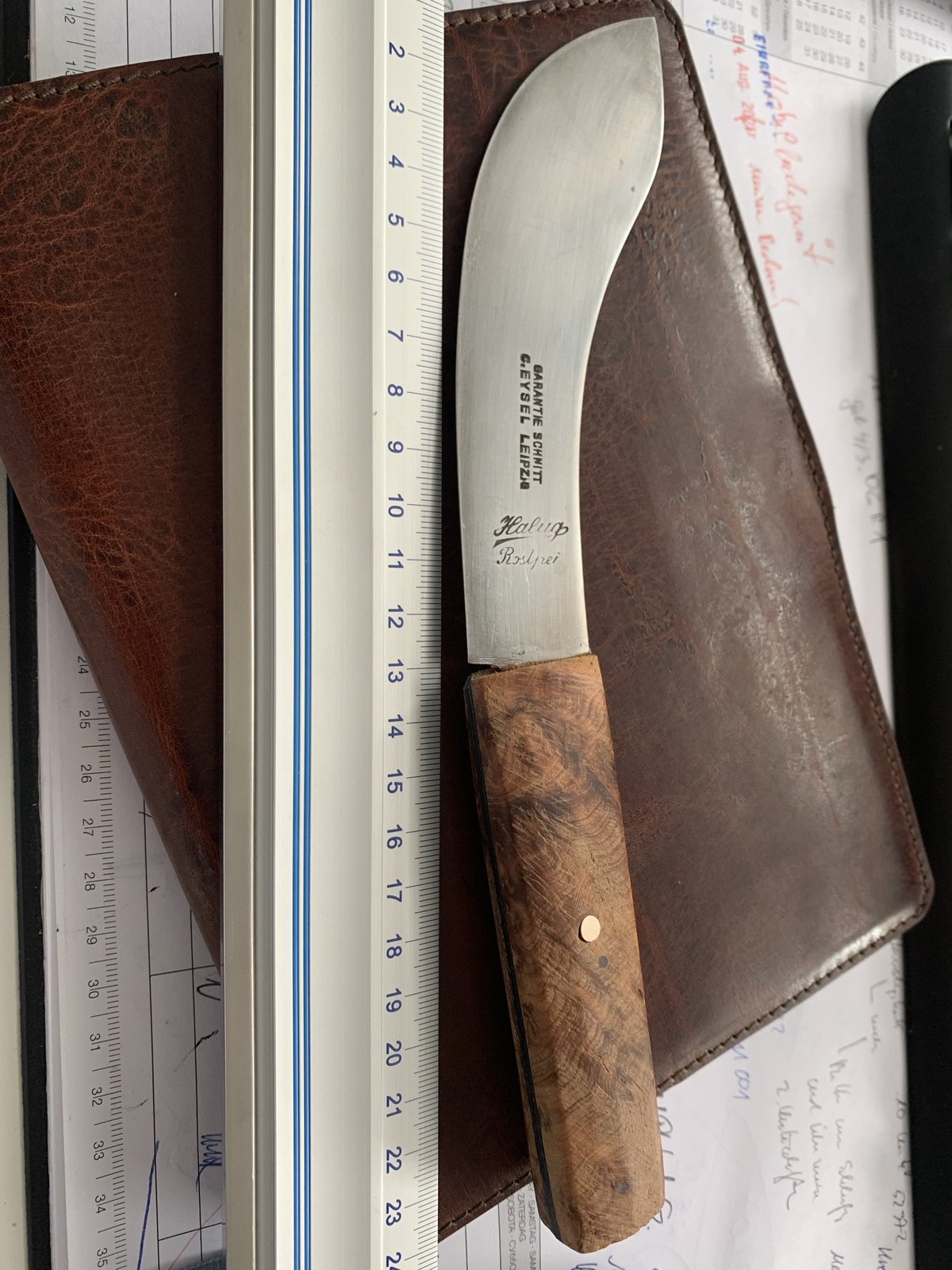

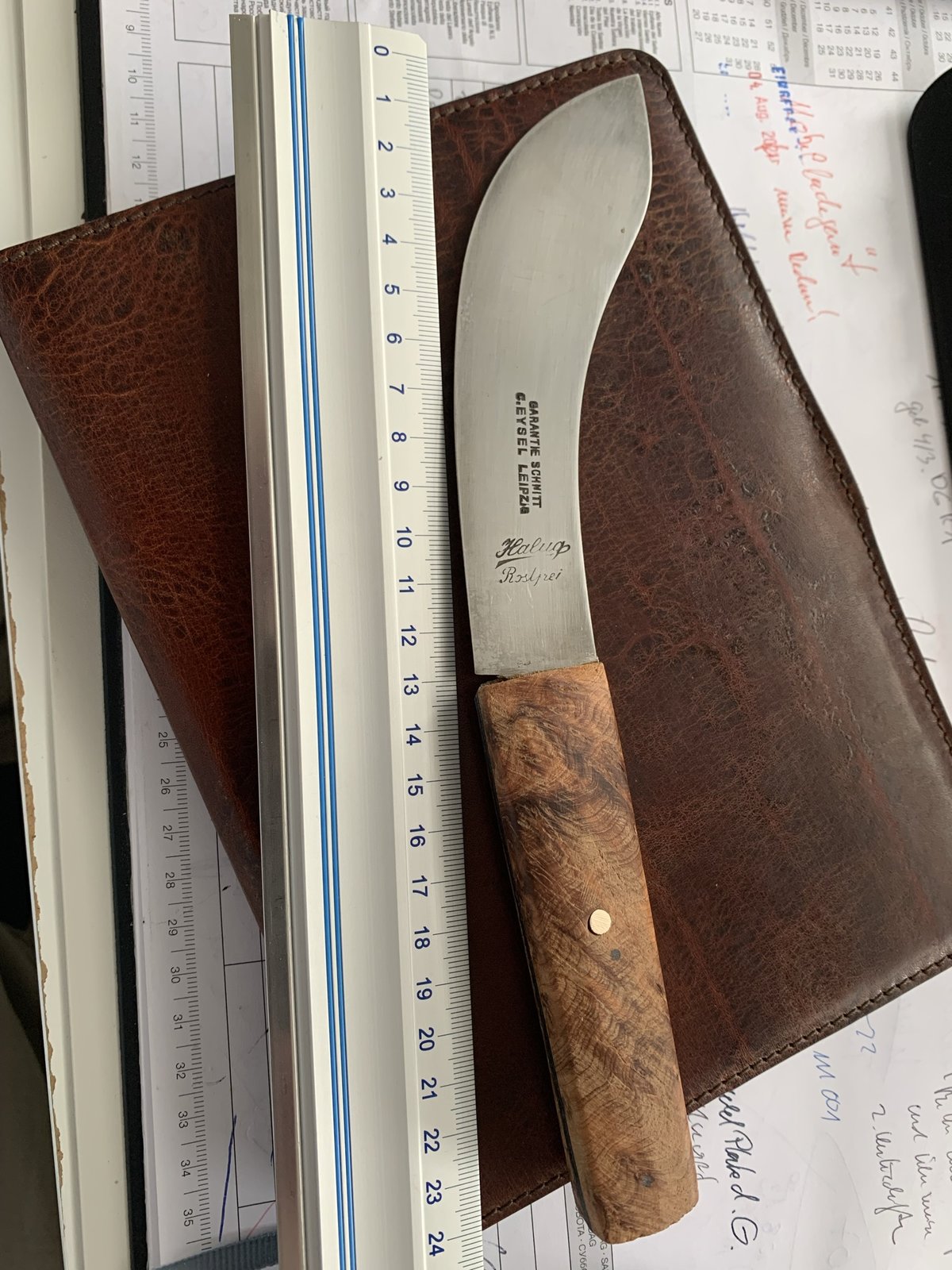

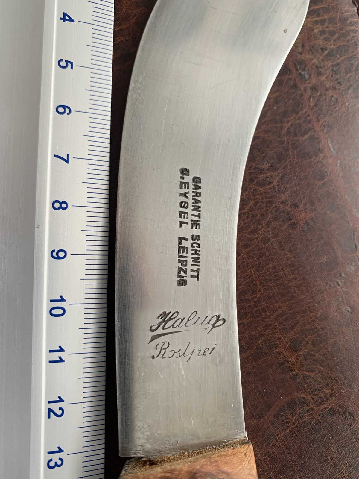

Vor zig Jahren, muß an die 25 Jahre her sein, habe ich eine Abhäutemesserklinge auf einem Flohmarkt für fast gar kein Geld erstanden und in meiner Rohlingskiste vergessen. Die Klinge kommt wohl aus der ehemaligen DDR, sie hat eine Stempelung "Garantie Schnitt G.Eysel Leipzig".

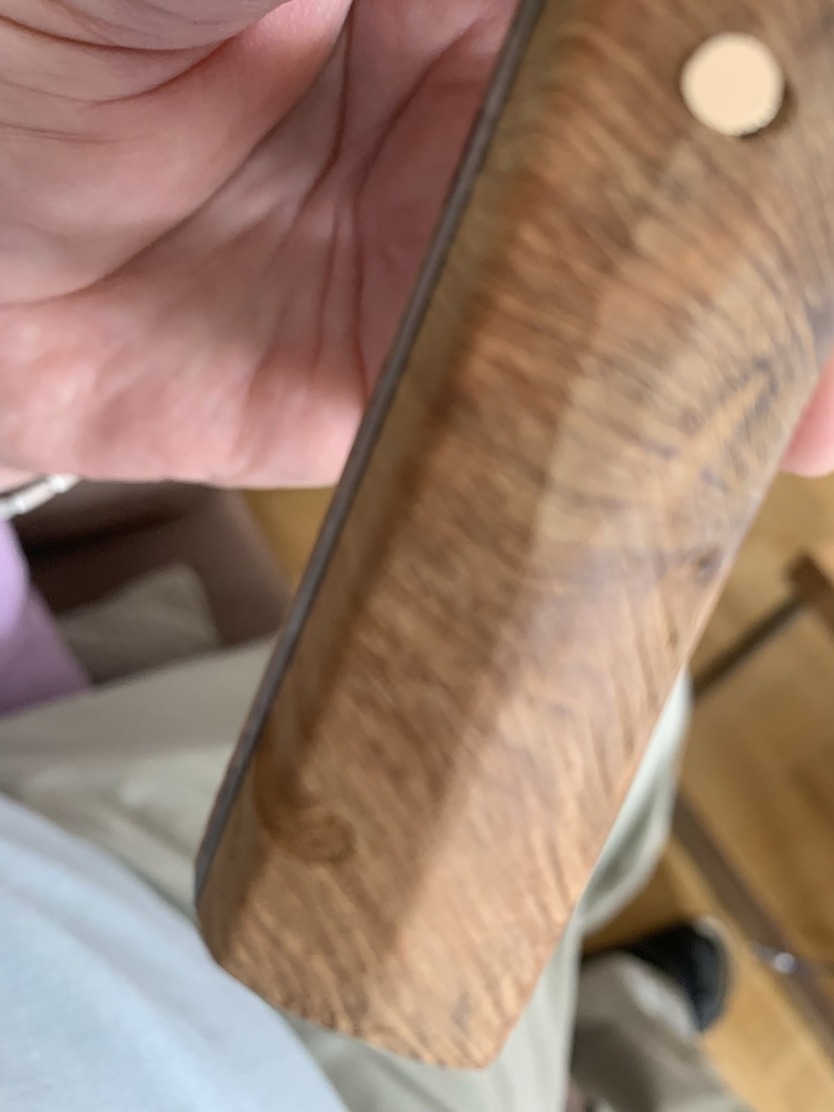

Die Klinge hatte keinen richtigen Erl, sondern nur so ein halbes Dings so wie die meisten Herder, die man in ein geschlitztes Griffholz einsetzen muß. Nicht mein Fall. Ich habe echte Schalen (Ahorn müßte es sein) montiert und den Freiraum mit schwarzem Fiber gefüllt. In der Mitte ein Bronzepin. Fertig. Noch nicht ganz, die Feinarbeit muß noch. Aber das Messer tut schon, was es soll.
Die Dicke am Rücken ist 1,7 mm, und an der aufgeworfenen Spitze 1,5 bis 1,6 mm. Über der Wate habe ich 0,2 mm gemessen. Scharf ist es auch, heute abend geht es ans Kräuterwiegen.
Mal sehen, wie es sich bewährt. Den Griff habe ich bewußt leicht asymmetrisch gehalten, und auch eine leichte Kante an der Innenseite, dort wo die Handfläche liegt, angesetzt.
Es ist leicht, scharf, rostfrei, führig und bei 26 mm bis 30 mm (vorn) hat es einen globalen Klingenwinkel von 3,5°.
Weiss jemand näheres über den Hersteller?

War zu schade, sie bei so einem geringen Arbeitsaufwand nochmal für ein paar Jahre im Nirwana verschwinden zu lassen.

So, gerade noch mal mit dem Mikroskop gemessen. Die Fase wurde mit 0,22 mm bestimmt, je nachdem, ob man das als Projektion sieht oder ob das die echte Länge ist (schwer zu sagen) ergibt sich für den Schneidfasenwinkel ein Wert von 48° (Projektion, also tangens-Funktion) oder 54° (sinus-Funktion).
