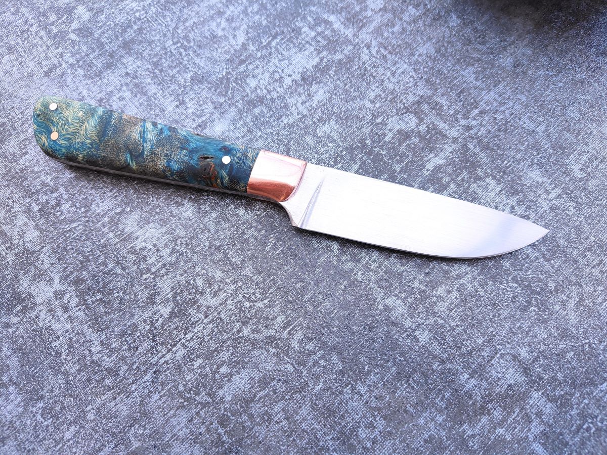

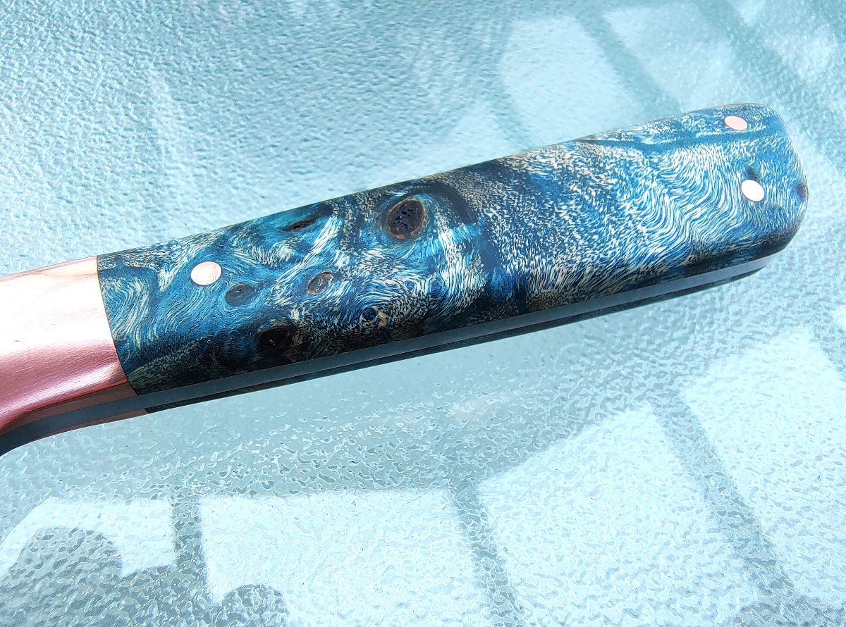

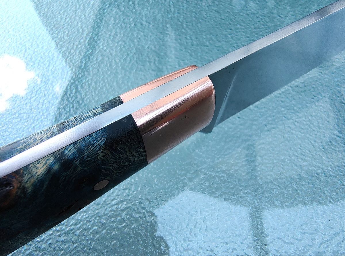

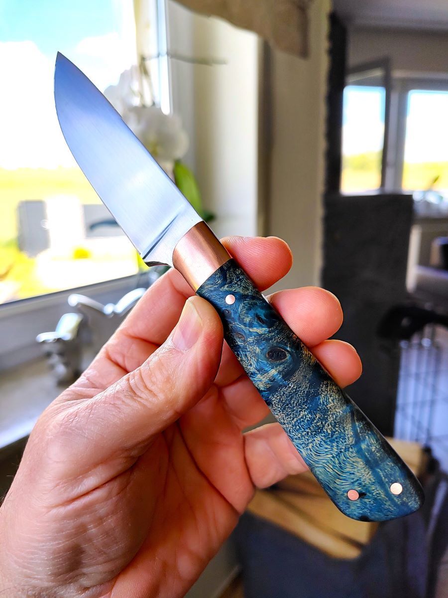

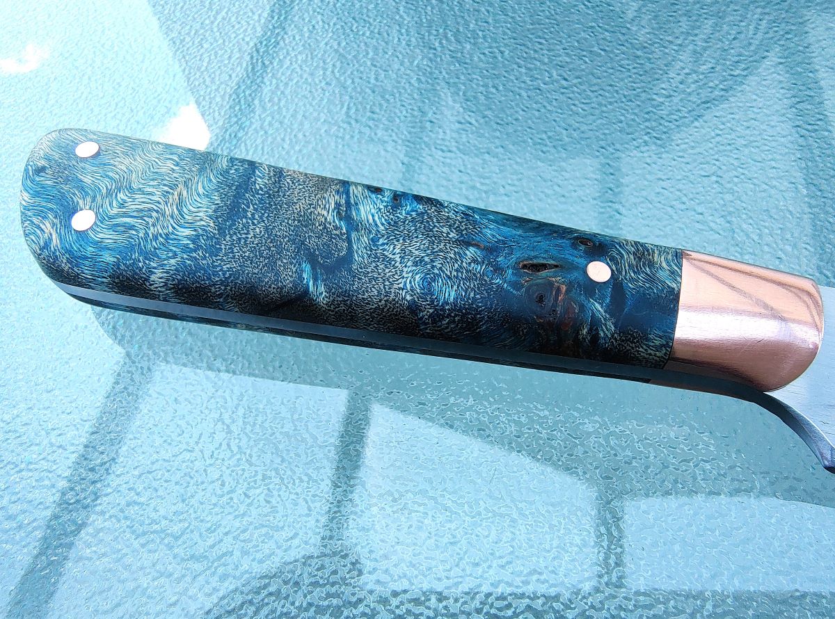

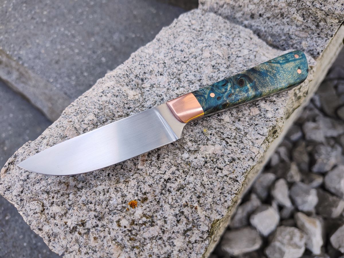

Und noch ein Jagdmesser. Die hier gezeigte Klingenform habe ich in der Vergangenheit schon bei einigen kleine EDC`s verwendet. Da sie gut funktionieren, habe ich eine größere Variante aus Sleipner Stahl gebaut. Sleipner ist ein zäher, schnitthaltiger Stahl, der wie D2 nur bedingt rostträge ist. Auch dieses Mal habe ich Backen aus Kupfer gefertigt. Als Griffmaterial habe ich blau stabilisiertes Pappel Maserholz genommen, das mMn sehr gut mit den Kupferbacken harmoniert.
Die Wärmebehandlung habe ich mit folgenden Parametern durchgeführt.
Austenitisierungstemperatur: 1050° C Ofenzeit 15 min.
Abschrecken für 20 sec. In auf 60°C erwärmtes Durixol 25
Anlassen: 2 x 2 h bei 530° C und 510° C
Die von @herbert durchgeführte Härteprüfung ergab bei drei Messungen eine durchschnittliche Härte von 64,8° HRc!
Die Messerdaten:
Gesamtlänge: 19,9 cm
Klingenlänge: 90 mm
Klingenhöhe: max. 25 mm
Klingenstärke: max. 2,9 mm
Schneidenstärke: 0,3 mm - 0,4 mm odW
Stahl: Sleipner 64,8° HRc
Pins : 3 x 3 mm Kupferpins
Griff: stab. Maserpappel
Griffstärke: max. 16 mm
Gewicht: 110 g
