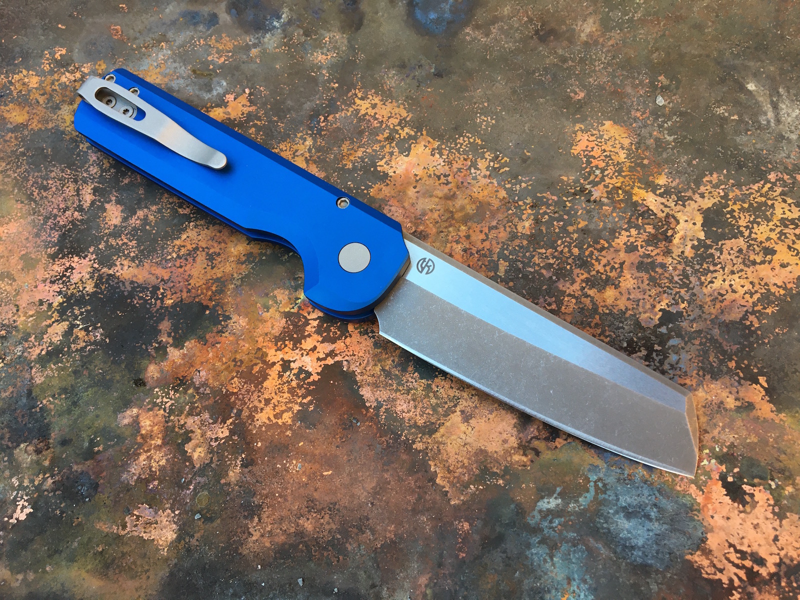

Der Schlankfuß ist Arcform's erstes automatisches Messer, basierend auf ihrem klassischen Slimfoot Modell. Dies ist wiederum ein Framelock Messer, etwas größer und schwerer, mit Griff aus Titan, hergestellt von Reate Knives - nicht schlecht gemacht, aber mit Preisen ab 300 $ overprized imho.
Der Designer: Geoff Blauvelt. Ihm gehört auch die Marke Tuffknives TuffKnives, Anbieter von eher hochpreisigen Custom-Tactical Messern.
Orientierung für das Slimfoot: schlank und robust mit dem Ziel, ein Gentleman EDC Messer für jede Gelegenheit zu sein - den Herausforderungen des Tages bis zur "black tie party" am Abend. Naja, dafür würde ich dann doch etwas gentlemanigeres einstecken, z. B. das Viper Key.

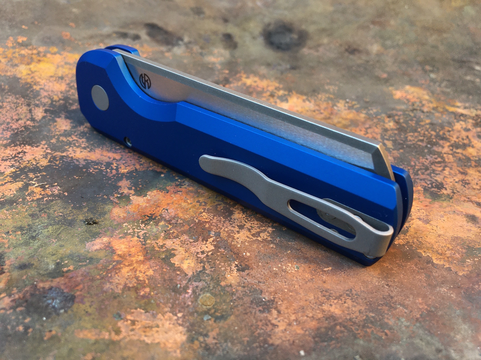

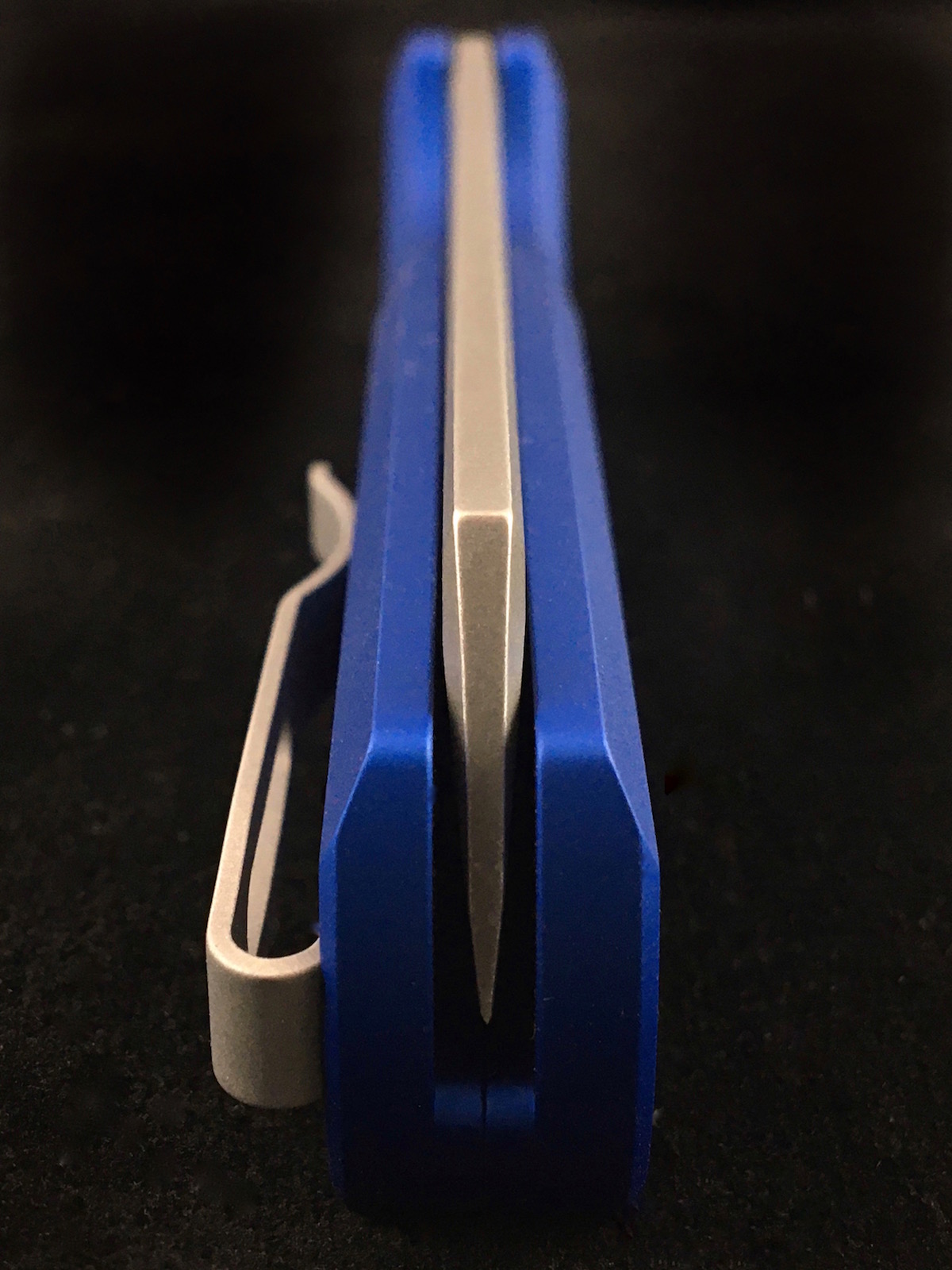

Die Klinge hat bei meiner Version ein Acid-wash-Finish, die Spiegel sind nochmal überschliffen worden. Die Schaffuß-ähnliche Klinge mit dem 2/3-Anschliff ist recht massiv, was sich beim Öffnen durchaus im Unterarm bemerkbar macht (schlonk!). Der Clip entspricht dem Protech-Standard und ist einfach klasse: gute Größe, Spannung und Befestigung mit zwei versenkten Torx-6-Schrauben - so geht Clip!

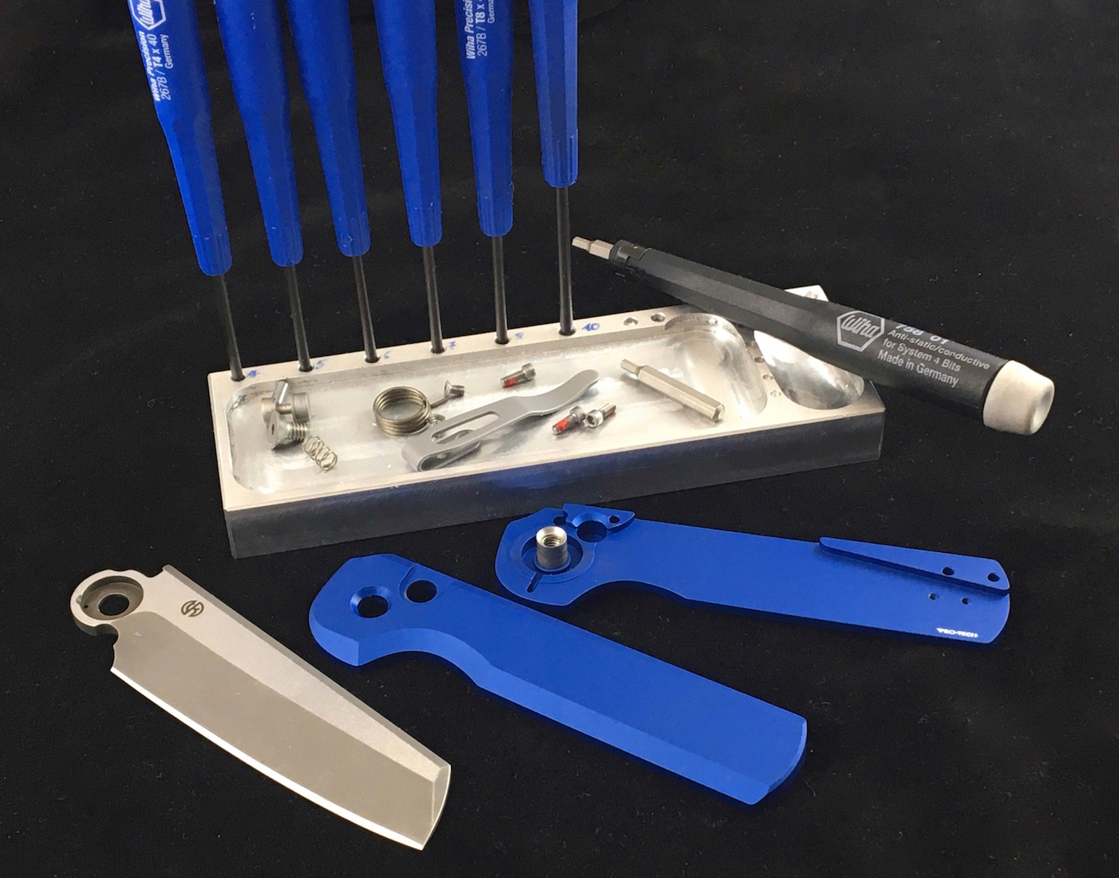

Die Tür zum Innenleben lässt sich leichter mit den passenden Allen keys (5/64 und 3/32) öffnen, wenn man sich die Schrauben nicht vernudeln will. Diese Innensechskantschrauben wurden tatsächlich von den Amis erfunden, ein Mr. Allen hat sich das Patent gesichert. Bei uns bekannt als INBUS–Schraube, abgeleitet von "Innensechskant Bauer und Schaurte", der Ersthersteller-Firma. klick
Innen gibt's nicht wirklich Aufregendes zu sehen: alles sauberst bearbeitet, gut und einfach aufgebaut.

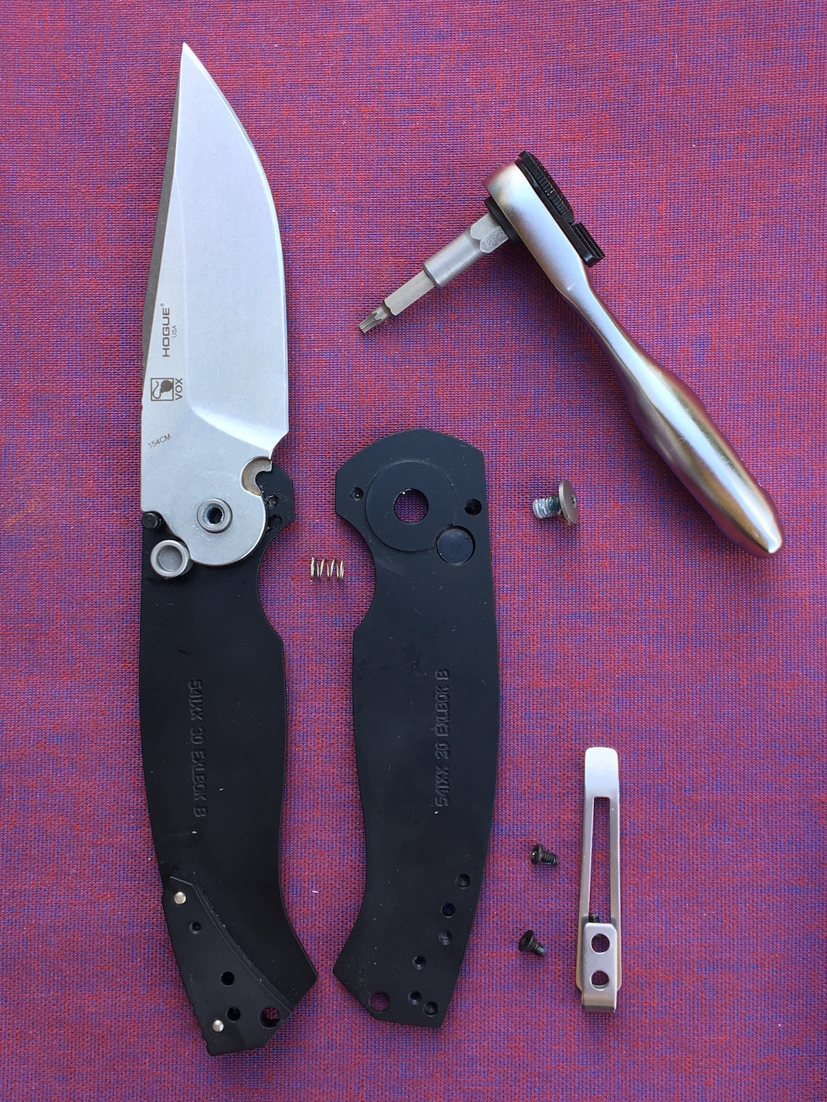

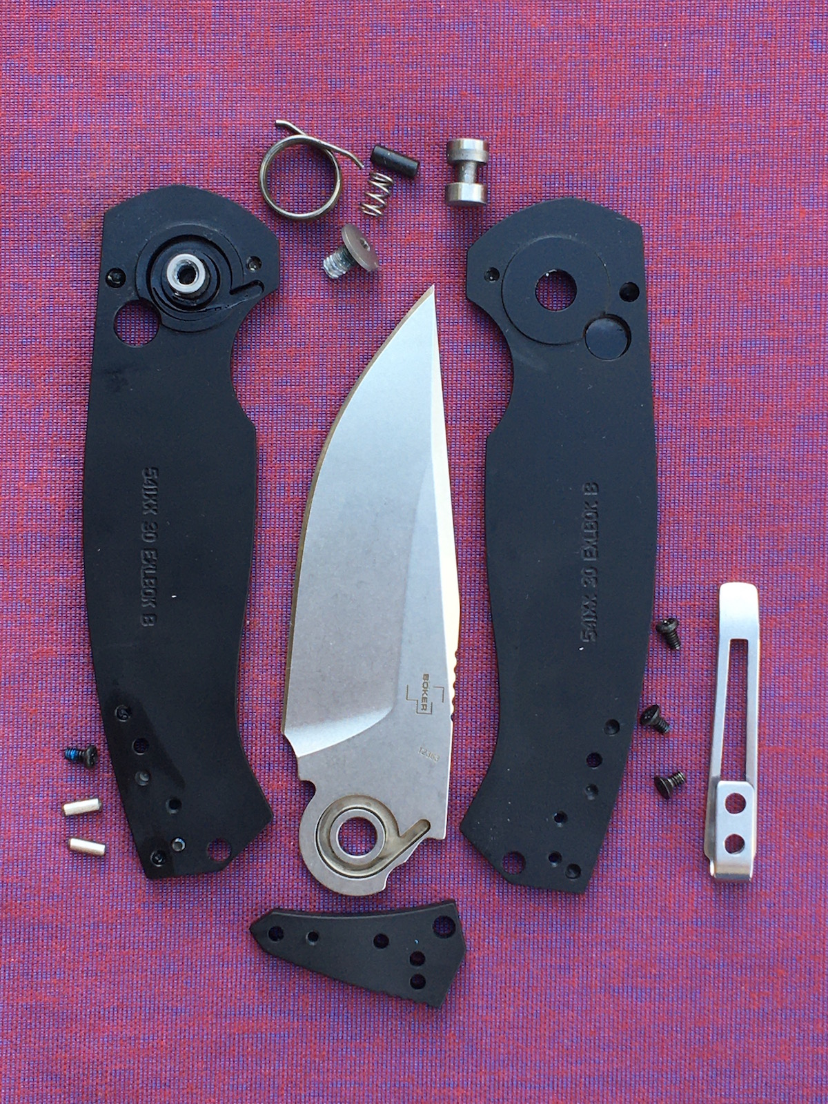

Anderes Messer moderner Bauart: das Karakurt von Böker, herstellt in den USA von Hogue. Sehr ähnlich in Aufbau und Feder-Schmackes – auch hier läuft die Klinge, schön gefettet, direkt auf den Griffschalen.

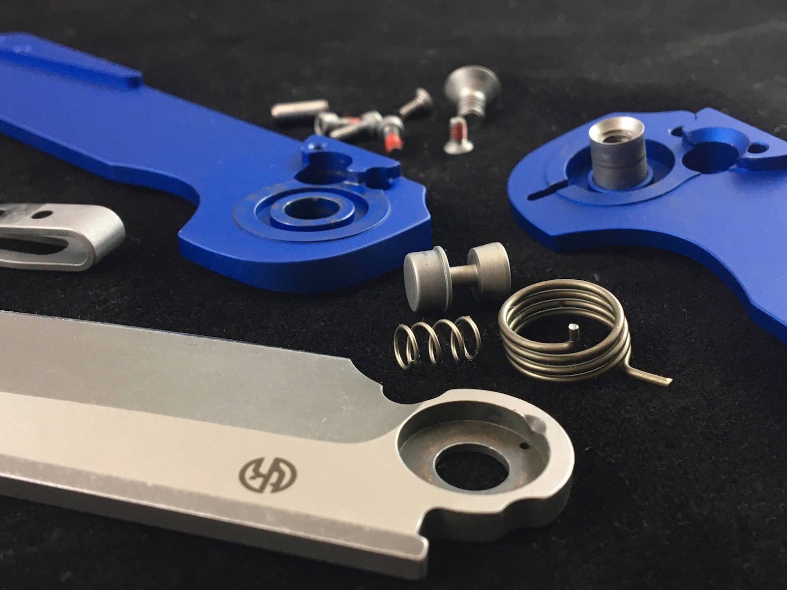

Aufbau/Konstruktion

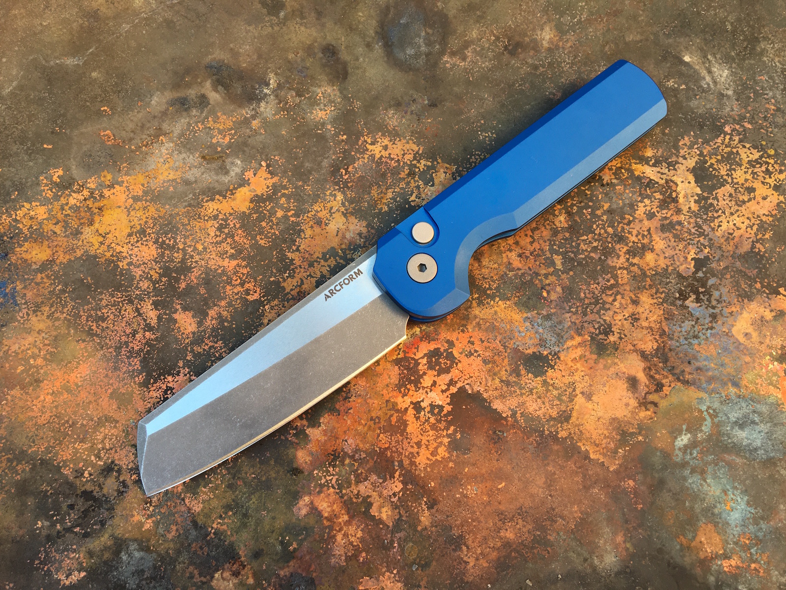

Automatik-Messer mit Spiralfeder um die Achse, Auslösung über Button-Lock, Öffnung über die Seite, zwei Griffschalen aus T6 Aluminium, CNC gefräst, ergonomischer Griff, mit toller, blauer Eloxierung – leider nicht genau den Ton meines Lieblingsblaus, des IKB (International Klein Blue, klick) treffend, ... Bei mir funktionierte der "hineinziehende Effekt" allerdings auch beim Farbton des Slimfoot - ich musste es einfach kaufen ...
IKB ist einigen vielleicht auch über die Blue-Man-Group bekannt.
Blau-Vergleich

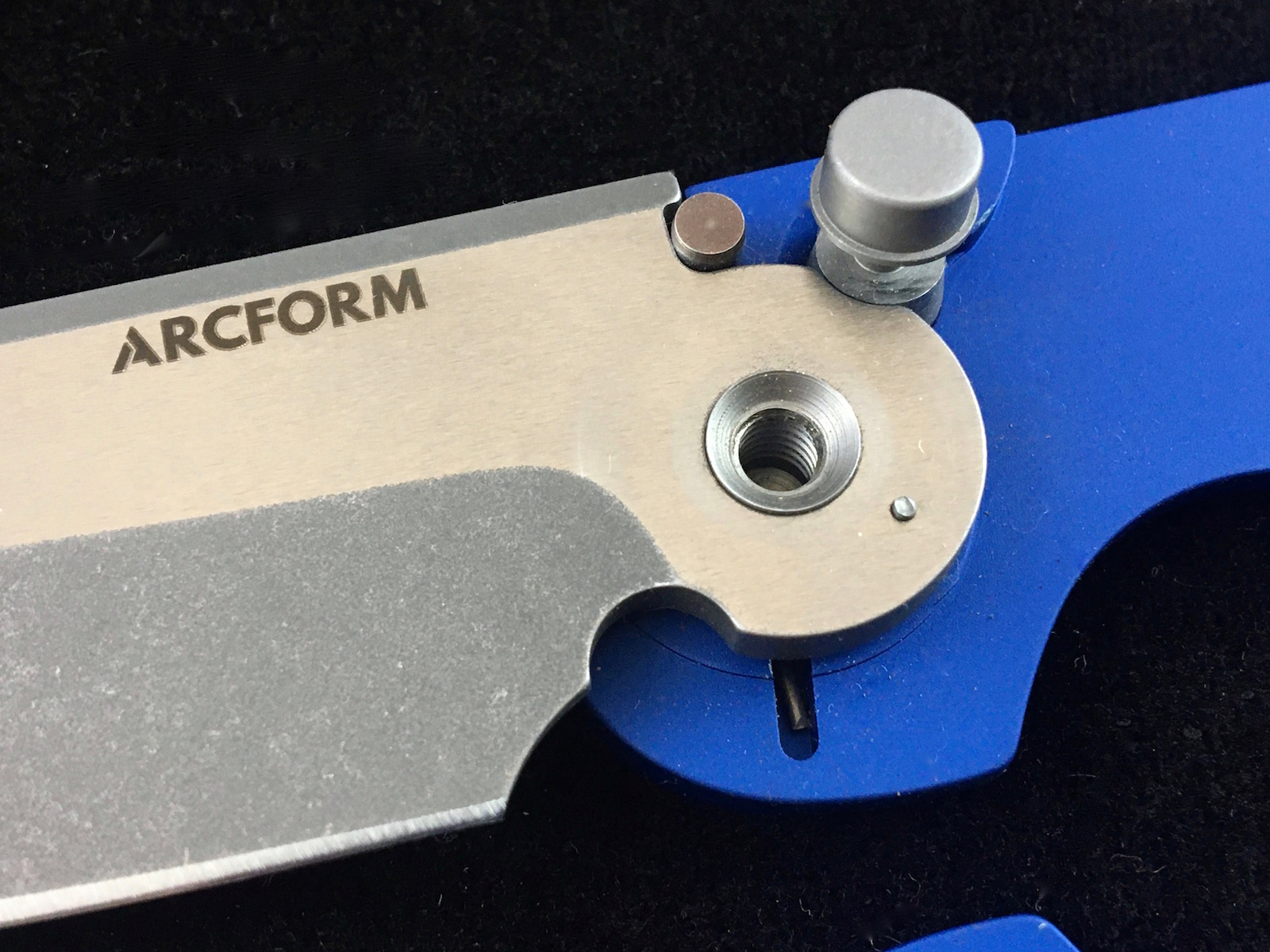

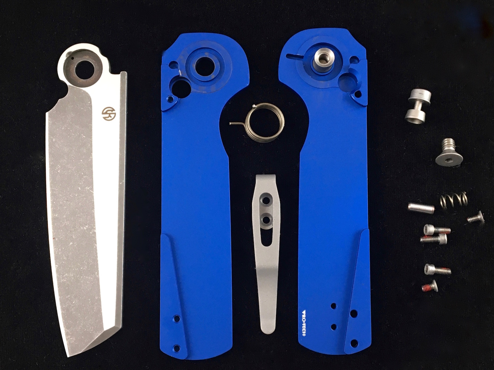

Bemerkenswert:
- kein Backspacer, d. h. mehr Zerspanungsaufwand für die Schalen
- die fette Öffnungsfeder (schlonk!) braucht Platz: deswegen sehr große Aussparungen in der Schale, aber auch in der Klinge
- keine Gleitscheiben oder Lager: die Klinge läuft direkt auf der eloxierten Oberfläche der Griffschale – die Feder bügelt jegliches Öffnungsgefühl einfach weg (schlonk!)
- Die Achse ist scheinbar in die Schalen eingepresst - mit mässiger Gewalt rührte sich da nix. Dient als Verdrehsicherung, nehme ich an (das Karakurt (s. u.) verwendet die gleiche Lösung)

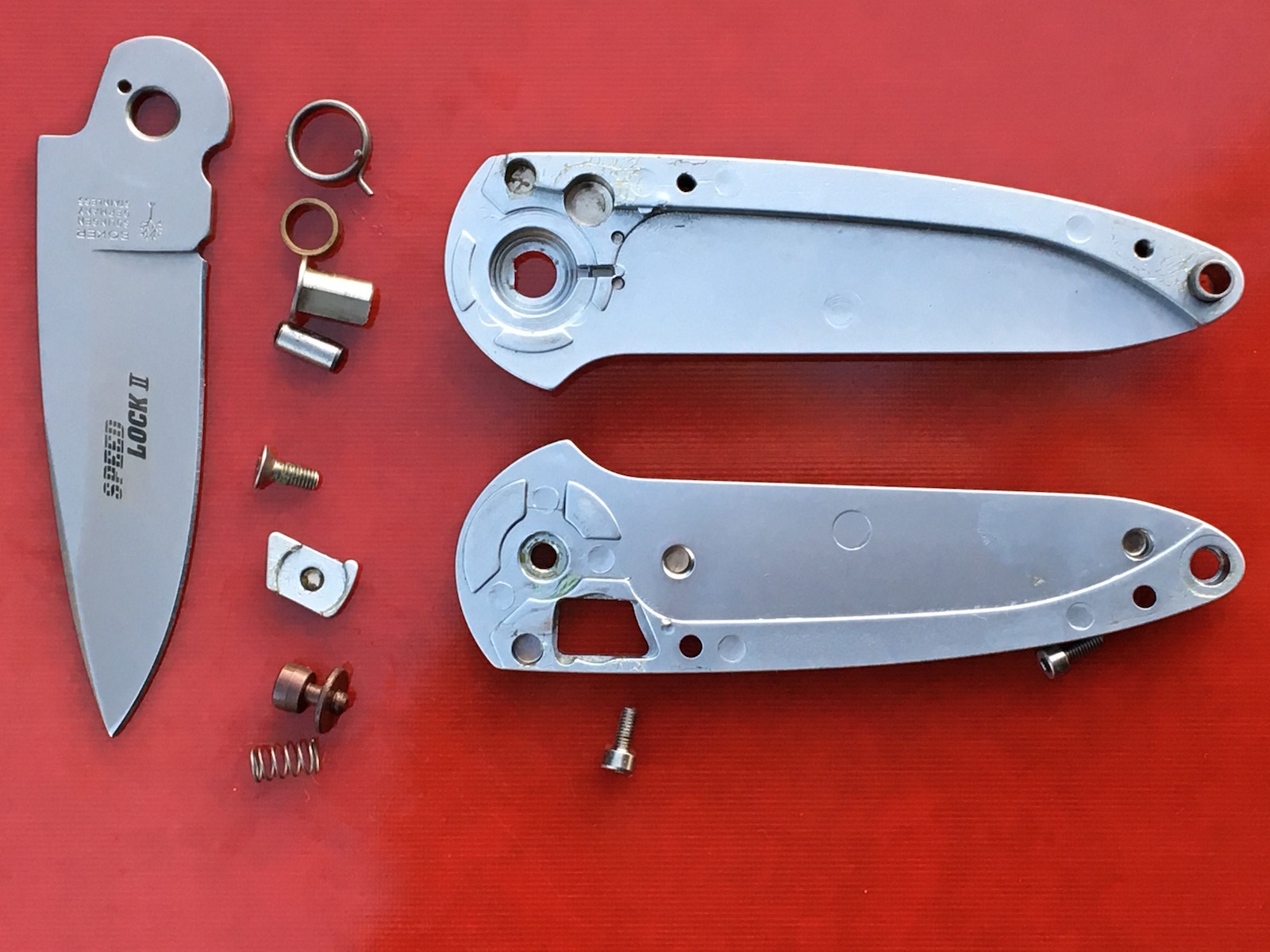

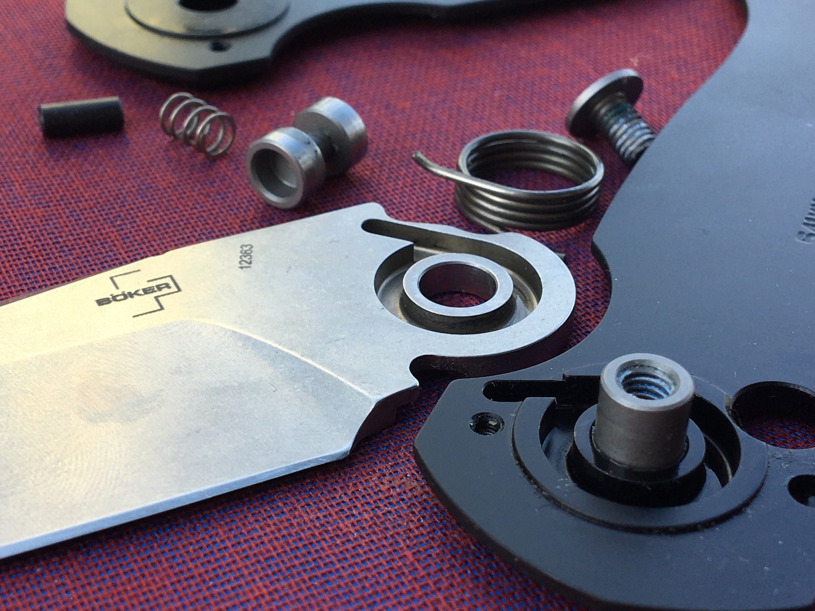

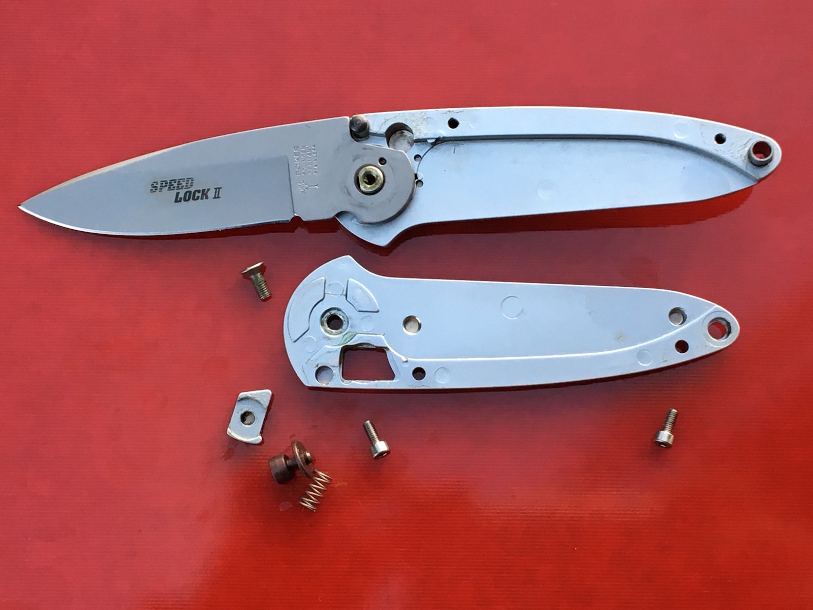

Vergleich mit Speedlock II und Karakurt von Böker
Das mit den fehlenden Scheiben (trifft auf alle meine anderen Protechs zu), wollte ich dann auch noch bei anderen Herstellern überprüfen und hab als erstes Mal an meinem Auto-Opa, dem Speedlock II, rumgeschraubt.
Auch hier keine Scheiben/Kugellager, aber die Schalen sind aus Alu-Druckguss (gut erkennbar an den runden Auswerferabdrücken auf der Innenseite), d. h. bei Böker standen damals wohl mehr Stückzahlen dahinter (und auch ein höheres Investitionsrisiko). Der Aufbau ist sehr ähnlich – gut möglich, daß sich Protech hier orientiert hat. Die Feder ist allerdings um einiges schwächer (schlönk!) – reicht aber für die kleinere Klinge.

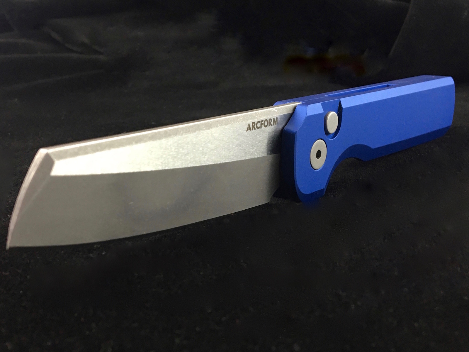

Handlage/Schneideigenschaften

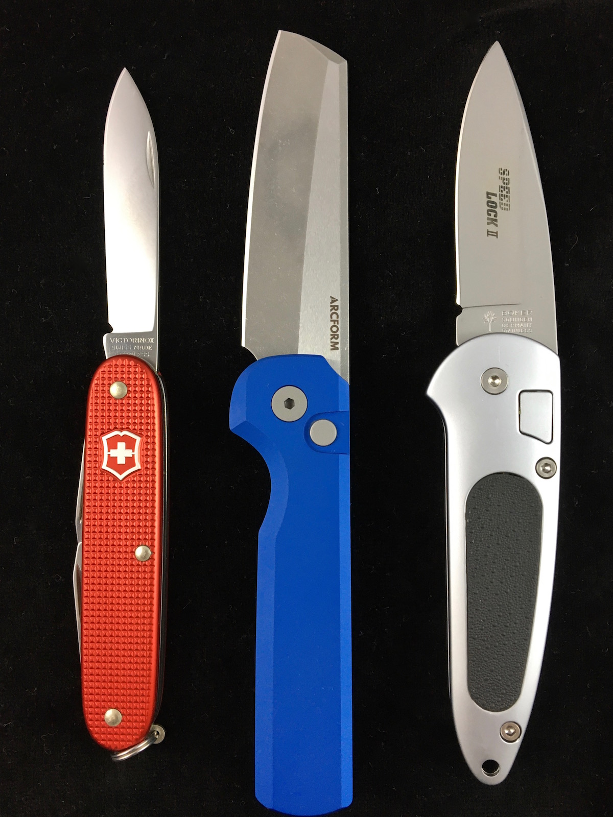

Liegt gut in der Hand (meiner) und lässt sich in zwei Position greifen: Zeigefinger in der Fingermulde oder davor bei kürzerem Griff. Clipst sich gut in die Hosentasche, ist aber mit knapp 100 g nicht für die feinen Stöffchen geeignet.
Frisch aus der Schachtel sauscharf, sauber geschliffen, allerdings ordentlich was auf den Rippen, sprich hinter der Wate (> 0,8). Mir eigentlich viiiiel zu fett, das Messer gefällt mir trotzdem. Vespern, Schnitzen und Möhrchen knacken lassen geht ohne Probleme, FR ist ok – das Slimfoot hat alles wieder hergegeben.

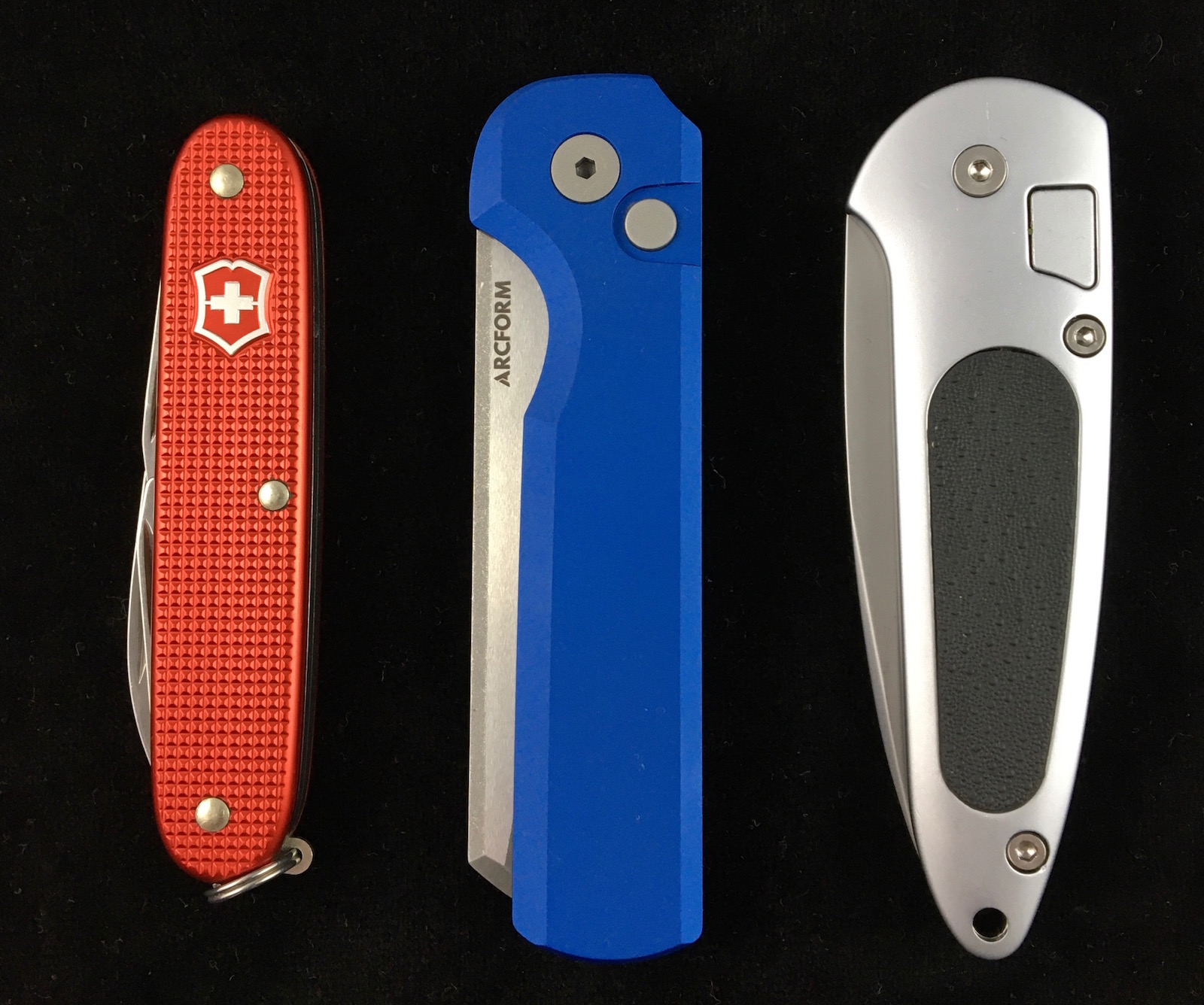

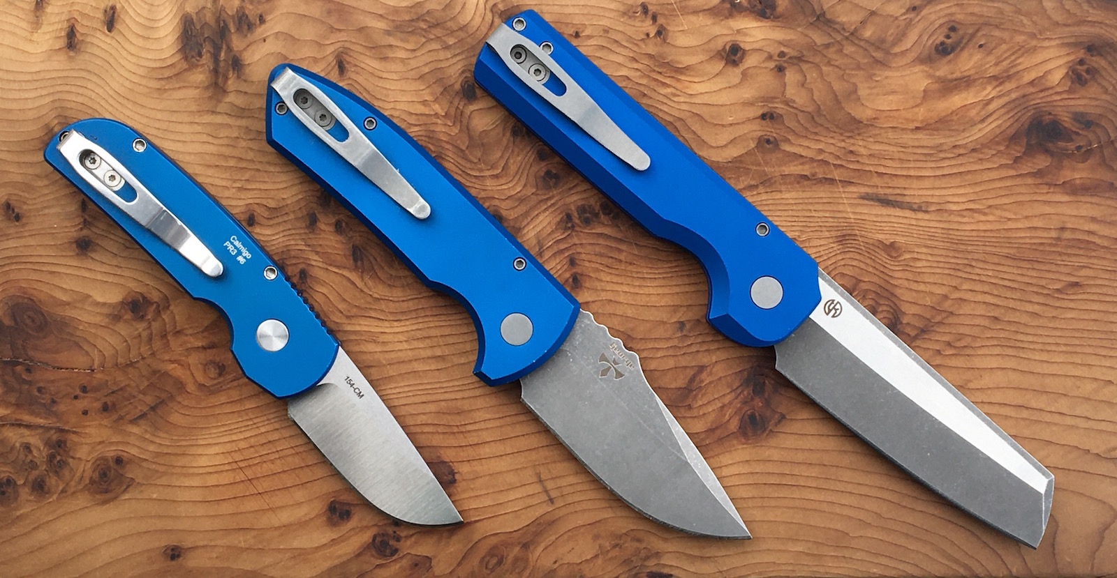

Da ja bekanntlich alles relativ ist, hier noch ein paar Vergleiche mit verschiedenen Messern.
Die blaue Protech-Family, man erkennt ein paar Ähnlichkeiten.
New vs. Old vs. Classic
Fazit: schickes Automesser (schlonk!), cool-blue, gute Größe – passt!
