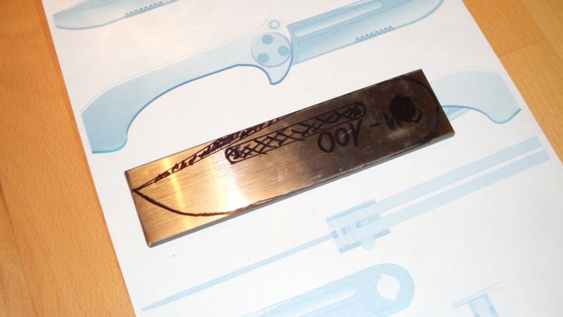

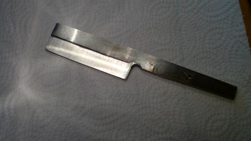

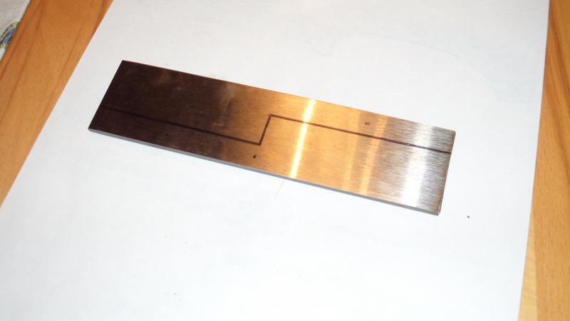

Da mich das Material und seine wundersamen Eigenschaften sehr interssierte, hat auf meine Anfrage hin, Gunther Löbach von Scorpio Design, im Zuge seines Tristar Projekts, mir netterweise ein Stück SM-100 mitbestellt.:super:
Ich war mir nicht sicher, für welche Anwendung ich mich entscheiden sollte und habe mich dann aufgrund der Materialabmessungen für zwei Rasiermesser entschieden, weil ich unter anderem wissen will, wie das Material im Bereich superfeiner Schneiden funzt.
Gruss Felix

Gunther hat die Bearbeitbarkeit meiner Ansicht nach ziemlich realistisch beschrieben.
Händisch ist ausser die Konturen zeichnen nicht viel zu machen. Nur mit brachialem Maschineneinsatz und Verschleiss bewegt sich was.
Falls mein Versuch erfolgreich werden sollte, werde ich stolz sein wie ein Gockel, aber es wird mit ziemlicher Sicherheit mein einziger bleiben.

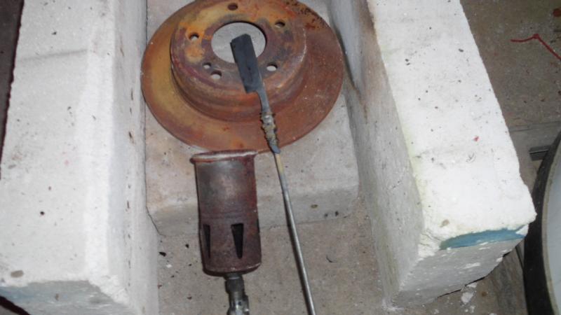

An alle Hobby- und Profi-Metallurgen:
Die empfohlene Wärmebehandlung des Herstellers für SM-100 ähnelt imho der von Chromstahl.
Meines Wissens ist weder Kohlenstoff noch Chrom noch Eisen in Nitinol enthalten und damit fehlen Voraussetzungen für stahltypische Phasengemische wie Austenit, Perlit, Zementit, Bainit, Ferrit und Martensit .
Da die Zusammensetzung der Nitinollegierung und deren Verhalten bei der Wärmebehandlung relativ unbekannt ist, stellen sich mir folgende Fragen:
Wie ist ein vergleichbares Materialverhalten was die erreichbare Härte und Eigenschaften anbelangt, zu erklären? Ist es Zufall ? Ist eine Stahlparallelwelt möglich?
Weil es bisher wenig WB-Erfahrungswerte bezüglich Nitinol gibt, bin ich an allen Erfahrungen und denkbaren Theorien interessiert.
Gruss Felix

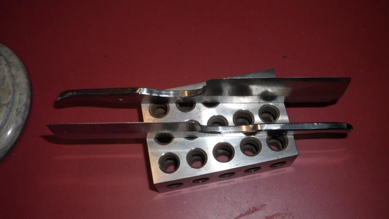

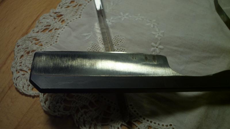

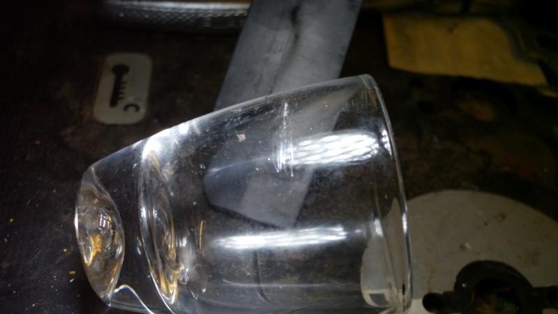

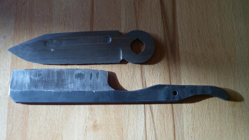

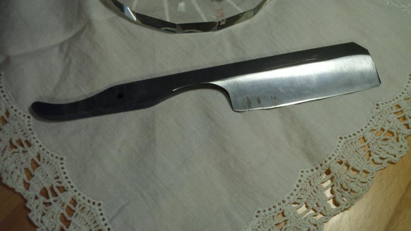

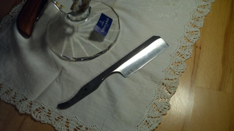

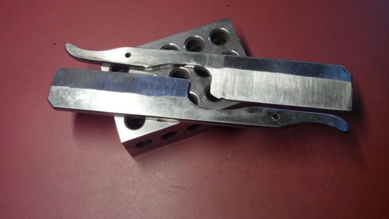

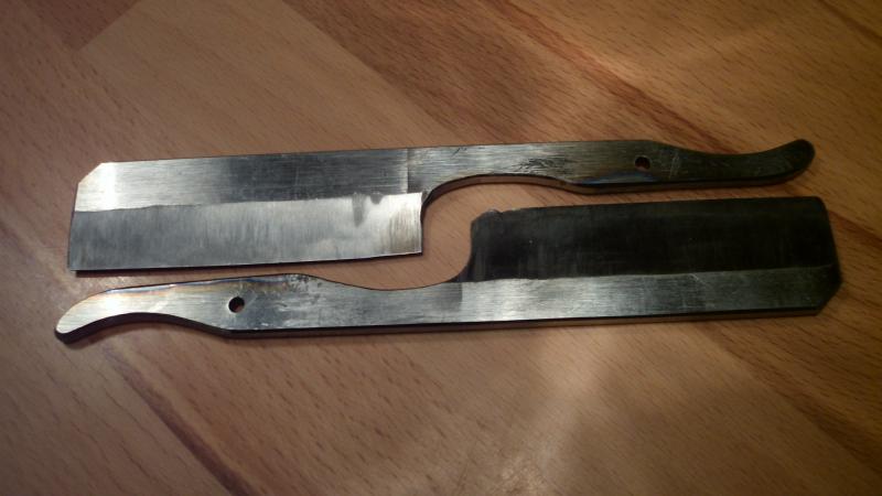

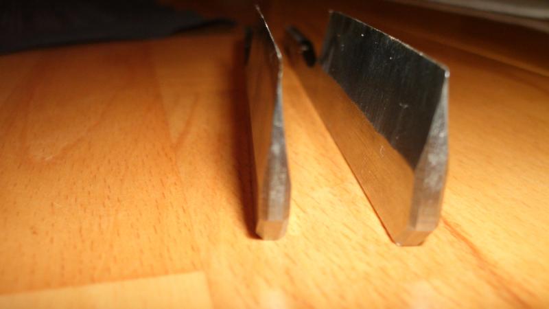

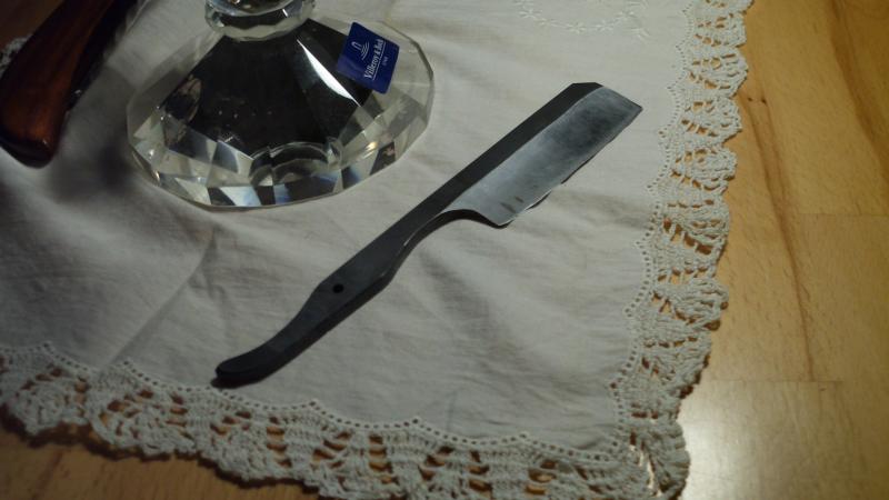

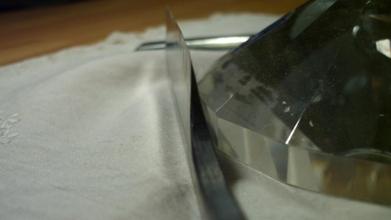

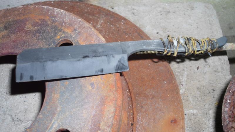

Sodele, inzwischen habe ich die Rasiermesser gehärtet, versucht Glas damit zu ritzen und mir einen Wolf geschliffen :
Felix

Moin,
sieht ja schon gut aus... ich hoffe, Du hast das Material schätzen gelernt :teuflisch
Schon die erste Rasur durchgeführt?
Das würd mich ja brennend interessieren...

Hallo Gunther und x47,
Die ersten Rasierversuche habe ich erfolgreich an meinem Unterarm gemacht.:applouse:
Für eine Gesichtsrasur muss ich noch üben.:hororr:
Auch fehlt mir noch eine Idee wie ich eine Testprozedur hinbekomme, um einen objektiven Vergleich einer SM-100 Schneidkante mit der eines herkömmlichen Rasiermessers durchzuführen und zu dokumentieren.

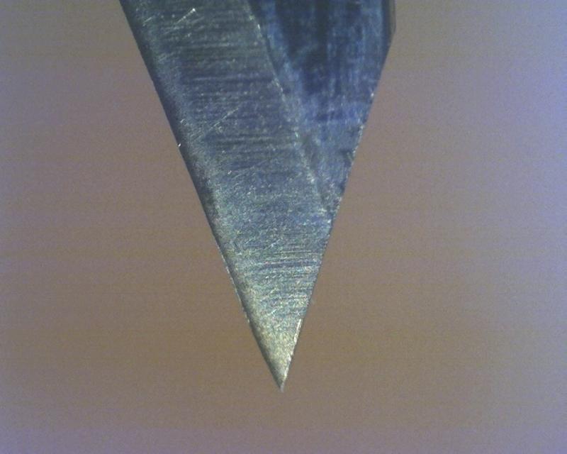

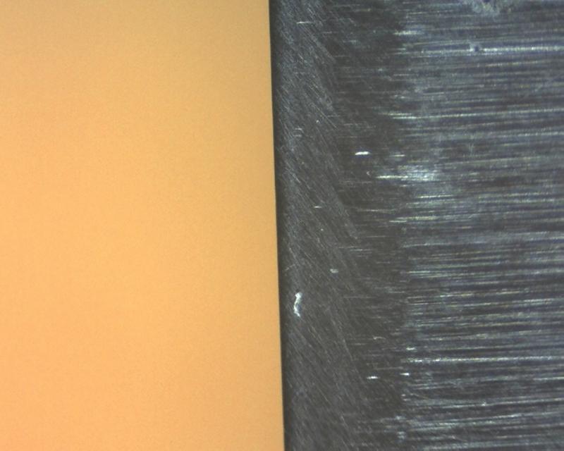

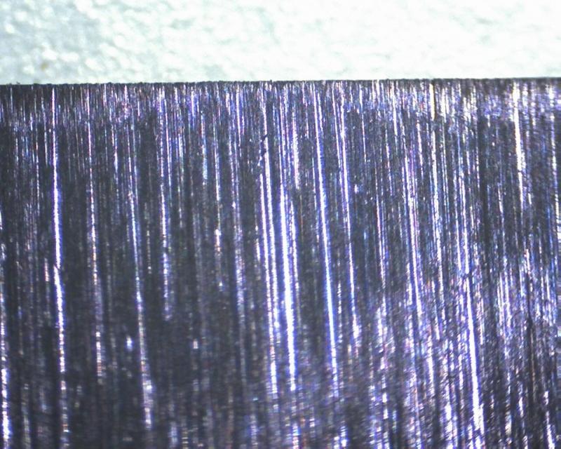

über das Erzeugen feinster Schneiden und der Versuch eines objektiven Schärfevergleichs war der Anlass für einen eigenen Testaufbau.

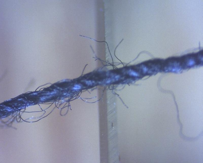

Zum Vergleich wählte ich mein Nitinol Rasiermesser welches ich zuerst mit einem 1000er Diamantschleifblock, dann einem belgischen Brocken und zum Schluss mit einem mit Diamantschleifpaste präparierten Lederriemen schärfte. Das gleiche machte ich mit einem stahlmässig unbekanntem Rasiermesser aus der Bucht. Als Referenzschärfe wählte ich ein Einmalskalpell mit "Out-of-the-Blister-Schärfe" aus der Apotheke.
Bilder der Probanten
Nitinol 60fach
Skalpell 60fach
Skalpell mit Faden 60fach

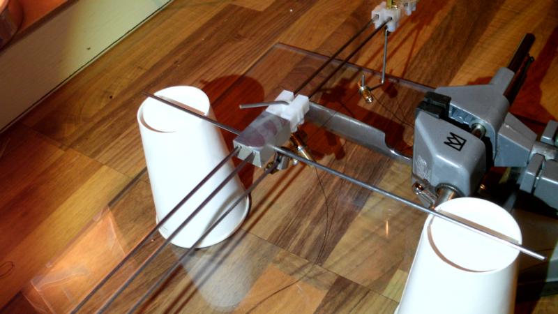

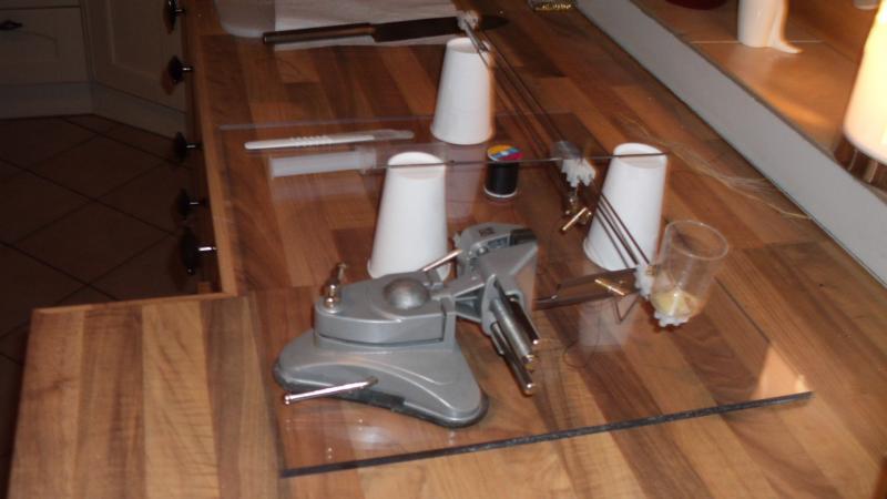

Als Schnittmedium diente ein handelsüblicher Polyesterfaden aus dem Nähkorb meiner Frau, der mit definierter Spannung von 0,5Kg über der Testklinge in Waage positioniert wurde.
Testaufbau:
Im Unterschied zum Testaufbau im obigen Vorbildreport erzeuge ich den notwendigen Schneidendruck durch Einträufeln von Wasser mittels einer Spritze in einen kleinen Plastikbecher. Sobald der Faden durchschnitten ist, kann ich am Restinhalt der Spritze ablesen, wieviel Gramm Gewicht zum Durchtrennen des Fadens nötig waren.
Testablauf:
Ich mache jeweils 10 Versuche pro Klinge und protokolliere sie. Dazu wird der Polyesterfaden unter einer Spannung von ca 0,5Kg befestigt. Das Gleichgewicht der Vorrichtung wird nun einseitig langsam durch Zugabe von Wasser solange verändert, bis der Faden im Druckschnitt durchtrennt wird.
Neben der zu untersuchenden Schneidkantengüte im Testbereich, spielen Fadenspannung , Fadenbeschaffenheit, Einspannwinkel der Klinge, Startgewicht von ca. 1 Gramm, Dauer und Geschwindigkeit der Gewichtszunahme jeweils eine signifikante Rolle im Messergebnis.
Mittelwert der Messreihen:
Nitinol 6,6 g, Skalpell 7,4 g, NN-Stahl-Rasiermesser > 24g
Das Bucht-Rasiermesser blieb ohne Wertung, weil dabei alle Messergebnisse > 24 Gramm waren.
Video Clip:
bisheriges Fazit:
Nitinol ist absolut rostfrei, erreicht eine vergleichbare Schärfe wie der Skalpellstahl und ist sehr elastisch und zäh (hartnäckiger Grat aber keine Ausbrüche). Nassrasieren funktioniert inzwischen prima.
Gruss
Felix

super wie wissenschaftlich Du an die Sache heran gehst:super:. Ich hätte mir das aber einfacher gemacht: Ich hätte mich einfach ein paar Mal mit den Messern rasiert. Dabei merkt man sofort, ob eine Klinge scharf ist, oder nicht. Auch den Haartest halte ich bei Rasiermessern, nicht für besonders aussagekräftig. So wie die Nitinolklinge unter 60-facher Vergrößerung, im ersten Bild aussieht, würde ich mich damit nicht rasieren wollen. Im zweiten Bild schaut es gut aus. Ist das immer noch die Nitinolklinge?
Viele Grüße
Christian
Hallo Christian,
Beide Bilder zeigen die Nitinolklinge und es sind nur zwei von zig Möglichkeiten, die gesamten Schneidenlänge von 70mm abzubilden. Da sind Unterschiede möglich, wie auch im oben verlinkten Vorbildreport bereits eingeräumt und dargestellt wurde.
Wenn das Rasieren mit einem Messer für mich Routine wäre, wie mit einem üblichen Multiklingenhobel, könnte ich einen Vergleich wagen. Aber dem ist nicht so. Alles ist hier Neuland für mich: Das Nassrasieren mit dem Messer, das Material "Nitinol SM-100" in Form und Funktion in diesen Zustand zu bringen, eine möglichst objektive Referenzschärfe für einen Vergleichstest zu finden und dann noch als Autodidakt eine Schärfe hinzubekommen, die den Eigenschaften des Materials entsprechend ultimativ scharf ist.
Ursprünglich war meine Absicht, eine objektive Bestimmung von Schärfe hinzubekommen wie es z.B. bei der Definition von Härte der Fall ist, wo ganz klar festgelegte Parameter und Messmethoden zu einem allgemein gültigen Ergebnis führen.
Das gelingt mir für die Bestimmung von Schärfe mit dieser Testanordnung nicht wirklich, da mehr Variablen das Ergebnis beeinflussen können.
Ich schaffe mit dieser Methode allenfalls für mich, einen Trend für die Qualität von Schärfe zu erkennen und zu vergleichen. Das ist im Prinzip noch nichts anderes als Deine Erfahrungswerte im Selbstversuch.
