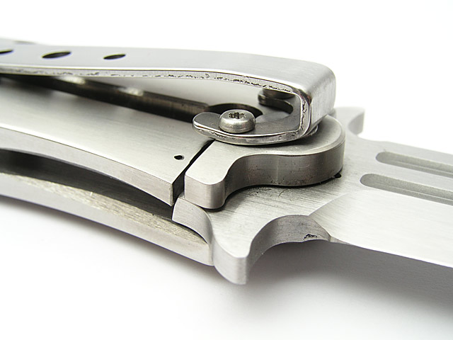

wie wurde im usn so passend geschrieben: the solution of a problem, which doesn't exist... :D
Sehe ich auchso, Vor allem viel zu aufwendig. Ralph ist da schlauer, einfach den Clip ein wenig verlängern :steirer: . Keep it small and simple - der Ralph, der kanns :p

Laut USN soll er wohl verhindern das sich der Lock-Teil des Frames nach aussen verschiebt. Quasi an der Schale die auch den Frame bildet vorbei nach aussen.
Allerdings glaub ich nicht, dass das tatsächlich ein Problem dastellt, da sowas sicher nicht oft vorkommt.

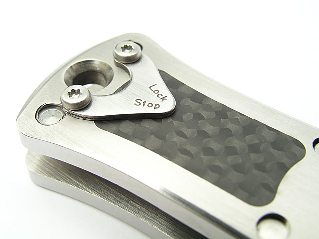

Alex schrieb:
Das geht nur bei tip down carry. Striders sind tip up, meiner Meinung nach besser.
Papperlapapp :) Fuer die Unbelehrbaren tip up Jungs ist natuerlich bei jedem Messer ein Lockstop zum Ummontieren dabei :)
Wurscht, ich find beides so witzig wie unnötig. Aber eben witzig :steirer:
Gruesse
Pitter
Das hab ich nicht gewußt, ist aber echt ne Spitzensache!! Hut ab, elegant gelöst :super:
Mir ist tip up lieber, weil mir bei vielen tip down Messern der Clip in den Zeigefinger drückt. Mir liegen tip up Messer besser in der Hand. Außerdem drückt man bei tip up Frame Locks zusätzlich den Lock zu. und man kann sie gleich am Lanyard aus der Hose ziehen. ;)
Gruesse
Pitter
Der Lockbar Stabilizer von Hinderer hat noch eine zusätzliche Funktion: Er verhindert dass der Lockbar, je nach Griffart und mit welcher Hand gehalten, sich nach oben oder nach unten bewegen kann. :super: Bei längeren Lockbars kann dies manchmal ein Problem sein. Der Ralph Stopper kann das nicht.....

Es kommen 99% aller Messer ohne aus. Es kommen auch 70% aller Messer ohne Fangriemenöse aus. Und 80% der Messer haben nur nen einseitigen Thumbstud. Und schneiden tut auch ein 3EUR Baumarkt Messer. Meiomei, das ist halt ein Gag, ein Gimmmick. Und solange das nicht 50USD Aufpreis kostet, ists die Diskussion nicht wert.
Nebenbei, auch wenn ich persönlich sowas nicht brauche. Der Hinderer ist ja nicht ganz doof und bastelt da irgendwas zusammen. Es gibt Kunden, und die kenne ich auch, die mögen es nicht, wenn sich ein Liner ueber den Rahmen hinaus biegen lässt. Und da die das einfach nicht mögen, braucht man das nicht diskutieren. Wenn man den Liner aber strenger macht, geht das Ding manchen wieder zu schwer zu öffnen und der Klingengang wird härter. Das passt dann der anderen Fraktion nicht. Weich eingestellter Liner + Stopvorrichtung bringt den Messermacher einfach aus der Diskussion. Fuer 50Cent Aufwand. Optimaler gehts kaum.
