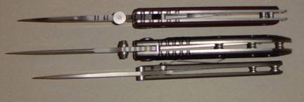

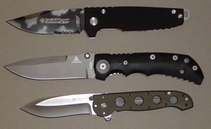

Habe seit gestern ein Smith & Wesson Extreme Ops Ck44CS in Urban Titanium Camo von Thomas Wahl (nochmals vielen Dank).
Ein echter Brummer. Klinge 102 mm lang, 5mm stark, 33mm breit. 1/3 Wellenschliff, vermutlich aus 440 C? Für ein Klappmesser recht üppig. Die Griffe bestehen aus 2mm Stahlplatinen und scharzen Griffschahlen mit einer roten Mittenlage aus G10. Der Griff ist 137mm lang, gibt guten Griff und Schutz und ist groß genug. Die Platinen stehen als Fangriemenöse über. Der Linerlock ist natürlich ebenfalls 2mm stark und hält die Klinge spielfrei in geöffneter Stellung. Alles ist Torx-verschraubt und macht einen sehr soliden Eindruck. Wackeln tut da nichts. Gewicht 290 g! Auf einen Clip hat man gleich verzichtet, das Ding passt in keine Hosentasche, statt dessen gibt es eine Coduratasche die hoch oder quer am Gürtel zu befestigen ist.
Kurz: Preisleistung stimmen. Sauber verarbeitet. Rasiermesser scharf aus der Box. Ein Riesenteil, definitiv zu groß für ein EDC, aber eingeklappt kleiner als ein fixed.
Bilder kann ich als Probemitglied leider nicht hochladen, sonst könnte ich hier einen Vergleich mit einem Lone Wolf Tactical Folder (nur die Klinge ist länger) und einem CRKT M21 Big Dog (mei is der klein) anbieten.
Ich würde es sofort wieder kaufen.
Andreas

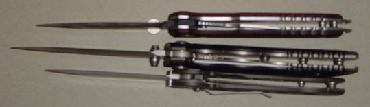

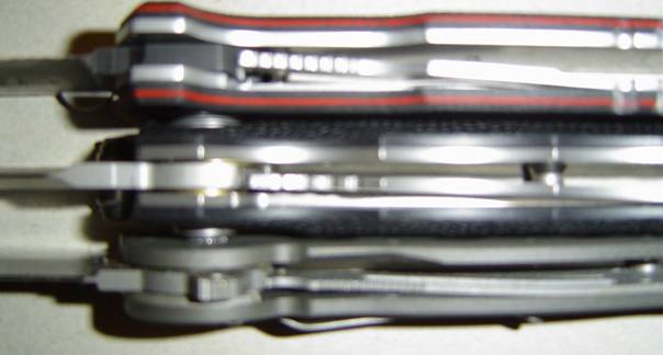

Teflon. Bei 45 Euro sind da keine Bronze Paßscheiben drin. Der Stahl ist vermutlich maximal 440C. Der Liner steht auch schon von Anfang an oberhalb der Mitte und eine der Schrauben könnte auch noch einen Tick tiefer versenkt sein. Aber bei 45 Euros hatte ich auch keinen Lone Wolf erwartet.
Das Teil ist aber wunderbar entgratet und man hat nicht das Gefühl sich beim in die Hand nehmen und arbeiten die Finger an den Platinen zu zerscheiden. Ist wiklich sauber verarbeitet und rasurtauglich scharf.
Also bevor man sich so einen Linton Klotz für das Doppelte holt (ok die grossen Lintons wiegen auch das doppelte) doch lieber dieses Teil.
Und wenn es bei einer Missanwendung zu Bruch kommt ist auf alle Fäle nicht die Welt kaputt. Und zu Missbrauch laden die 5 mm Klingenstärke gerade zu ein.
nochmals Danke für das Hochladen der Bilder.
Andreas
