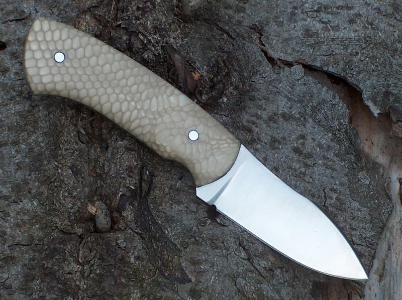

Hier möchte ich Euch drei Messer vorstellen die ich für Nordisch Handwerk angefertigt habe und Euch auch ein bisschen über das Material erzählen.
Es war das erste Mal das ich Juma in den Händen hatte und war schon etwas neugierig wie es sich verarbeiten lässt. Was schon mal sehr angenehm war ist das dieses Material relativ Geruchsneutral ist und beim Schleifen nicht stinkt wie z.b Micarta. Es scheint auch sehr unempfindlich gegen Erwärmung beim Schleifen zu sein. Es lässt sich sehr einfach schleifen aber beim Polieren spürt man deutlich wie abriebfest dieses Material ist. Man sollte sehr fein schleifen bevor man poliert da sich Schleifriefen nur schwer rauspolieren lassen.
Die Musterung verändert sich auch nicht wenn der Griff verjüngt wird oder man schräg einschleift was sehr positiv ist da so das hübsche Schlangenmuster nicht verzerrt wird
Was man aber vermeiden sollte ist Kleberreste mit Aceton zu entfernen. Aceton löst das Material an was aber bei Kunststoff nicht außergewöhnlich ist.
So , nun zu den Messer:
Das erste hat eine Gesamtlänge von 211mm und eine Klingenlänge von 94mm . Die Klinge habe ich aus 4mm 1.2510 gemacht und die Griffschalen sind aus Juma „golden Dragon“ .
Das zweite ist mein Favorit. Da hatte ich schon beim Entwurf das Thema Schlange im Kopf. Es hat eine Gesamtlänge von 175mm und eine Klingenlänge von 75mm. Der Griff ist aus Juma „ivory Snake“ und die Klinge aus 3mm 1.2510.
Und zum Schluß ein Messer aus 3,5mm dickem AEB-L und Juma „Carnelian“. Gesamtlänge 181mm , Klingenläng 80mm.
Ich hoffe man kann anhand der Bilder den 3D-Effekt erahnen.
