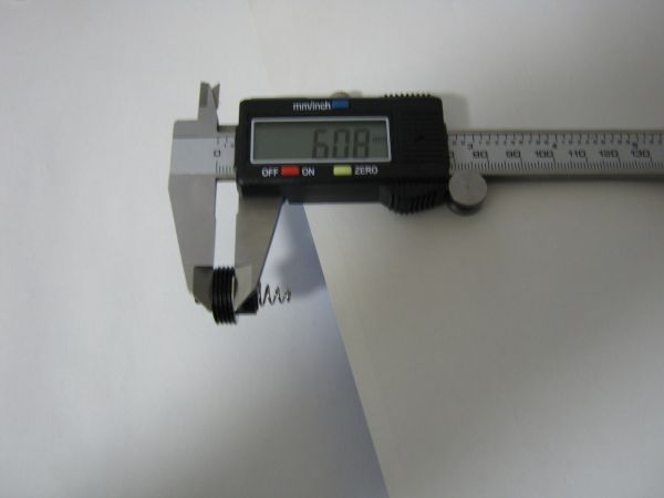

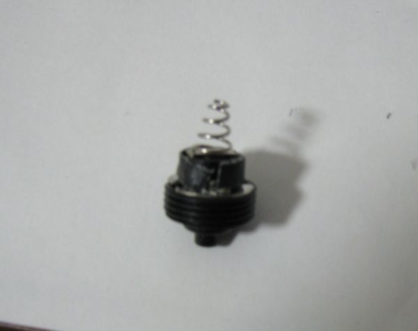

Zuerst wird die Tailcap zerlegt. Eine Vermessung des Originalschalters und des McClicky zeigt, dass der Schalterkörper (inklusive PCB) bei beiden die selbe Dicke aufweist. Wenn man das Gummi aus der Halteschraube entfernt, passt der McClicky sehr gut in diese (Bild 4). Um eine Überbrückung des Schalters zu vermeiden, muss man ihn wie in Bild 5 gezeigt isolieren oder man bohrt die Halteschraube auf. Nun muss man noch das Loch in der Kunststoffscheibe, welche den Clicky zentriert, auf 9,5 mm oder 10 mm aufbohren. Jetzt kann man alles zusammensetzen, wie in Bild 6 zu sehen. Der McClicky ragt ein bisschen über die Halteschraube hinaus, das ist aber auch bei den kürzeren 2011er Bodies kein Problem.
Bevor man den Schalter zusammensetzt, muss man sich noch für das Schaltgefühl entscheiden. Wenn man den Gumminippel in der Kappe ungefähr auf die Hälfte kürzt, ist der Schalter sehr sensibel und die Gefahr eines unbeabsichtigten Einschaltens ist bei offenen Tailcaps sehr hoch. Alternativ kann man den Gumminippel auch ganz kürzen. Das nun vorhandene Spiel des Schalters stört mich nicht, ein versehentliches Aktivieren von Dauerlicht ist so deutlich unwahrscheinlicher. Probiert einfach aus, was euch am besten passt.
