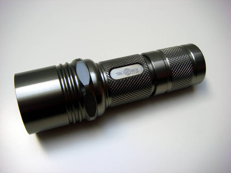

Da hier Fotos von der silbernen Version der L2m gezeigt wurden, hänge ich mich mit dran.
Der Beam ist ungewohnt.
Das Bezel ist aus Edelstahl und hochglanzpoliert. Derzeit ist es nur mit dem Solarforce A001 Kopf erhältlich.
Ich wollte eigentlich nur den Kopf haben, aber ich finde auf dieser Lampe gehts.
Meiner Meinung nach untragbar, allenfalls als Ausstellungsstück zu gebrauchen. Plätzchenstechen geht auch nicht. :(

Wenn ich aber bedenke, daß es in diesem Thread um eine Lampe für die Hosentasche geht, mußt du an dieser Stelle aber ungewöhnlich unempfindlich sein, wenn Du Dir sowas antust! Aber des Menschen Wille ist bekanntlich sein Himmelreich. :teuflisch
Spontan habe ich bei dem Bild Deiner Lampe erst angenommen, der Dreizack gehöre eigentlich an's andere Ende der Lampe für einen unerschütterlichen Tailstand auf Sandboden! :haemisch:
Viel Spaß damit!
Wulf

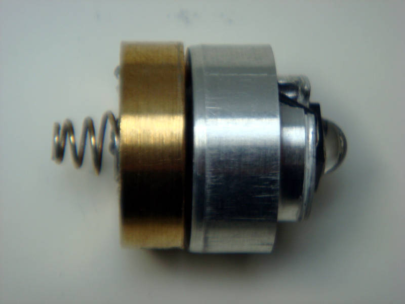

Nochmal zur Wärmeableitung des Dropins: was haltet ihr davon einfach aus Alu eine Hülse zu drehen, die zwischen Lampe und Reflektor sitzt?
Wahrscheinlich muss man die Lampe dann aber auch ausdrehen um auf eine Drehbare Wandstärker zu kommen...
die Wurst
Das Wort einfach macht mich stutzig. Geliebäugelt habe ich mit sowas schon lange, aber bisher hatte ich nicht zu hoffen gewagt, daß das jemand (mit vertretbarem Aufwand) machen könnte.
Her damit! :)
Wulf
Servus!
Ich habe gerade mal meine Schieblehre bemüht. Der Außendurchmesser meines Solarforce MCE Dropins beträgt 21,6 mm, der Innendurchmesser des Lampenkörpers 22,7 mm. Folglich müsste die Hülse (falls man ohne Nachbearbeitung des Lampenkörpers auskommen möchte) eine Wandstärke von rund 0,5 mm aufweisen, also quasi undrehbar. Als einfachen Lösungsansatz könnte man sich jedoch einer 0,5 mm Kupferfolie entsprechenden Formats bedienen. Kostet quasi nix, ist leicht zu beschaffen und mit einfachsten Mitteln zu verarbeiten. Nur so ein Gedanke.
Gruß Daniel

Vetretbar ist der Aufwand bei der Lampe sicher nicht, aber ich hab Lust zu basteln :teuflisch
Erst Ankündigungen (mit Rechtschreibfehlern) machen und dann kommt nichts...

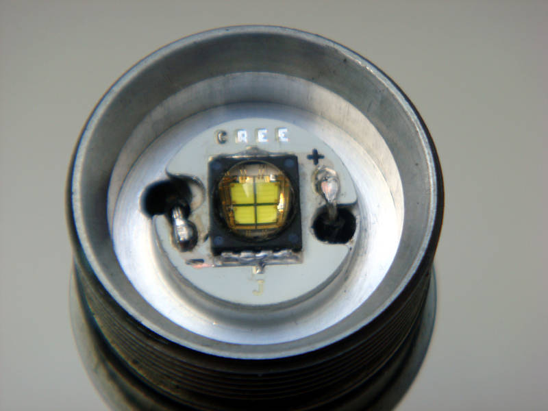

Das mit der Hülse hat natürlich nicht geklappt. Aber wenigstens ist beim Flug aus der Drehbank niemanden etwas passiert :glgl:
Habe die Platine (samt MCE), sowie den Treiber (der eigentlich nur ein Dimmer ist) aus dem Dropin
missbraucht um für mich selbst mal zu schauen wie man sowas eigentlich machen könnte.
Habe sowas vorher noch nicht gemacht, die Verarebeitung ist sicher ausbaufährig, aber die
Wärmeableitung funktioniert super - und ich suche mir jetzt das nächste Taschenlampenopfer.
Gruß,
die Wurst

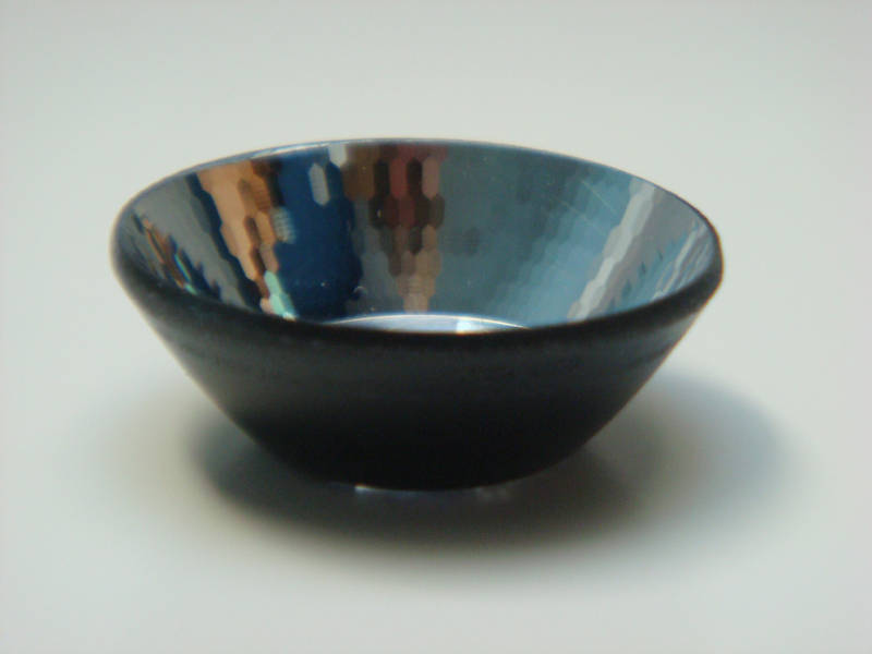

Kannst du mal ein paar Beams knipsen? Ich hab auch eine L2m mit MCE Drop In. Im Vergleich zu meiner TK30 (mit einem 18650) ist das ein trübes Lämpchen. Nun überlege ich den Treiber zu tauschen gegen einen ohne Strobo dafür mit ner vernünftigen Regelung ähnlich meiner TK30. Wo hast du deinen Reflektor her?
Beamshots bekommt meine Cam leider nicht hin.
Muss ich mal schauen ob ich das anders hinbekomme.
Den Reflektor gibts hier oder hier mit noch mehr Flood.
Muss allerdings auf den passenden Durchmesser getrimmt werden.
