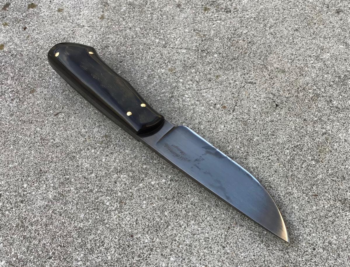

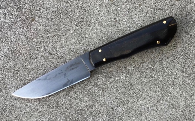

Modell Utility Hunter vom Solinger Messermacher Matthias Leimküller
attachment.php
80CrV2, brüniert, Büffelhorn-Schalen und Messingpins
Klingenlänge 113 mm, Klingendicke max. 4 mm, gleichmäßig zur Spitze getapert, Erldicke 4,5 mm
Gesamtlänge 226 mm
IMG_0538.jpg IMG_0543.jpg IMG_0551.jpg IMG_0544.jpg IMG_0554.jpg IMG_0552.jpg IMG_0547.jpg
Ein astrein gemachtes kompaktes Jagdmesser. Liegt durch die dicken Schalen ordentlich in der Hand und ist insgesamt kein Federgewicht. Gute 4 mm Klingendicke sind ein Wort, dazu tapering und leichter Hohlschliff, das passt schon.
Besonders gefällt mir die freistehende Schneide mit der Rundung, sieht schon eleganter aus als ein dickes kantiges Ricasso. Die Rundung ist nicht geschärft, sodass man den Finger problemlos anlegen kann.
Die Lederscheide ist farblich sicher Geschmackssache, aber bestens gemacht.

ein Messer aus grundsolidem Stahl und mit der freistehender Schneide ein optisch und funktionell nettes Details, dass es doch ein wenig anders wirken lässt, als man es von Messern dieser Machart gewohnt ist. Ich weiß nicht wie du deine Messer schärfst, aber alle meine Klingen aus einfachen C-Stählen, egal jetzt ob Kochmesser oder Wald und Wiesen-Messer, alle reagieren super auf einen guten Wetzstahl, nur so als Alternative angesprochen, falls du eine andere Art bevorzugst. Mein Russel Green River nutze ich fast täglich, auch in der Küche und habe es im Juni letzten Jahres das letzte mal geschliffen, seit damals nur noch mit einem Dick Mikrofeinzug gewetzt. Nach 10 Zügen pro Seite rasiert das immer noch problemlos Armhaare und beißt tüchtig ins Haupthaar.
Vielleicht dient es dir ja als Anregung, mal nicht einen SM oder einen Lansky zu bemühen. ;)
Interessant wäre zu wissen, ob es nach einmal ordentlich zerwirken einer Wildsau, mit all dem Dreck und Sand im Fell, ausreicht danach zu wetzen, oder ob ein frischer Grundschliff unumgänglich ist.

freut mich sehr, wenn dir das Messer gefällt.
Mich freut ganz besonders, dass es anscheinend schon arbeiten durfte :super:
zumindest nehme ich das aufgrund der Patina an...

Ich habe das Messer einige Male zum Essenmachen benutzt, nichts Wildes bisher. Jagdlich ist gerade Pause, bzw. den Füchsen rück ich mit dem Messer nicht zuleibe. ;) Mal schauen, was noch so kommt.
Inzwischen habe ich das Messer beim Aufbrechen und Versorgen von Rehwild benutzt (also noch keine erdverklumpte Sauenschwarte) und dabei auch ordentlich Knochenkontakt gehabt. Außerdem hatte ich es einige Male beim Wandern dabei und habe damit Wanderstöcke aus dem Wald geholt und zugeschnitzt. Alles nicht unbedingt Hardcore-Missbrauch, aber man bekommt einen Eindruck, was die Klinge bzw. Schneide so verträgt.
Ah, und ich musste mir einen Hochsitz mit Myriaden von Ohrenkneifern teilen. Habe die Tierchen mit dem Messer von der Sitzbank geschabt und aus den Ritzen gekratzt und vertrieben, dabei mehrfach Kontakt mit Schrauben und Nägeln gehabt. :glgl:
Möchte hier mal eine Lanze für diesen recht simplen Stahl brechen. Die Schneide hat nach allen Einsätzen noch rasiert, kein nennenswerter Schärfeverlust feststellbar. Beim Zurichten der Wanderstöcke habe ich die Schneide nicht geschont und mit viel Kraft seitlich belastet. Kein Problem. Die Wärmebehandlung stimmt offenbar. Ich bin zufrieden. :super:
