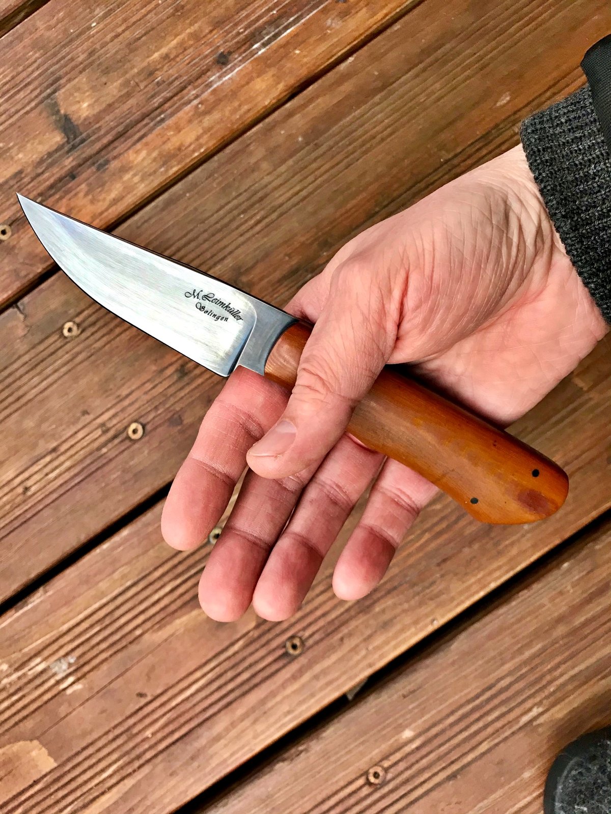

die Vorstellung von Headshrinker hat mir das Messer schmackhaft gemacht. Ich hab ein wenig die Website von Matthias durchgeschmöckert und mir sein Portfolio in Ruhe zu Gemüte geführt. Letzten Endes habe ich mich für einen leicht abgewandelten Utility Hunter II entschieden. Eben nach dem hier vorgestellten Messer, mit Hechtklinge und einer ausgeprägten Spitze. Die Stahlfrage war mit dem 80CrV2/1.2235 ohnehin zufriedenstellend beantwortet.
Erstmal ein noch ein paar Bilder weil's so schön ist. :super:
Nach wenigen Wochen Wartezeit ist das Messer nun seit ein paar Tagen bei mir. Ich kann Headshrinker’s Aussage, „er mag es gar nicht mehr aus der Hand legen“ gut nachvollziehen, er liegt auch wirklich gut in selbiger und bei dem Verhältnis Klinge zu Griff wohl in fast allen Handgrößen.

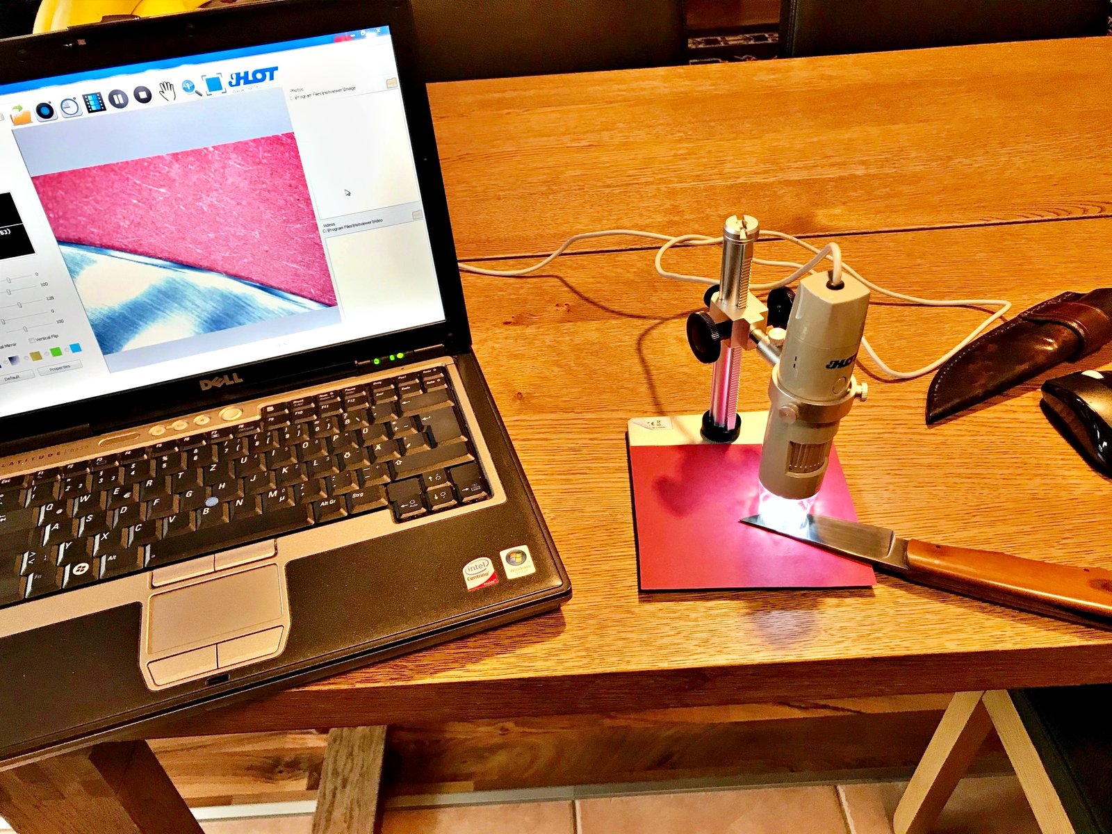

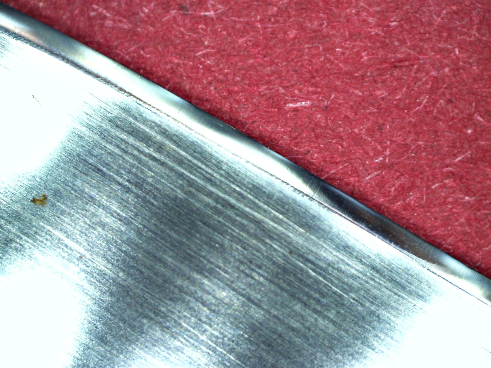

Da das Wochenende in meiner Gegend ein Sauwetter begleitet hat, habe ich mich das ganze Wochenende lange dem Hunter gewidmet. Nach ausgiebiger Prüfung mit freiem Auge, habe ich auch dort genau hingeschaut, wo man üblicherweise nur die Fingerkuppe zur Prüfung anlegt. Unter dem Mikroskop zeigte sich eine, über weite Strecken der Schneide recht sauber geschliffenen Facette. Ich vermute mal am Bandschleifer geschliffen und dann noch mit feinem Band gefinisht, da die Facette selbst ballig abgezogen war, das schließt einen Stein erstmal aus und Leder mit Paste verrundet nur die Schneidenspitze nicht aber die ganze Fasenbreite. An zwei oder drei Stellen waren noch tiefe Schnitte von grobem Korn zu sehen und ein paar eingebrochene Stellen an der Schneidenspitze. Die Schärfe war nicht übel, in Zeitungspapier ist es aber nicht wirklich glatt durchgegangen.
Originalschliff:

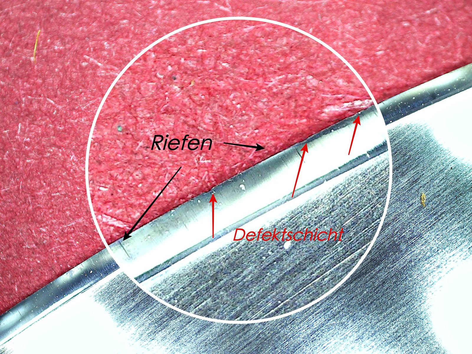

Das ist keine Kritik am Schliff, sondern einfach eine Bestandaufnahme der Schneide an meinem Messer. Bis auf eine handverlesene Zahl an Messermacher, wird von mir jeden Schneide kontrolliert und frisch geschärft um jedwede „Defektschicht“ zu entfernen und frischen Stahl nach meiner Methode scharf zu machen.
Hier die "kleinen" Defekte:
Ich habe einen Schleifwinkel von 19° gewählt um nach dem ersten Grundschliff und weiteres scharfhalten durch wetzen, die sich bildende, sägeraue Schneidensspitze mit einer Mikrofase von 20°-21° zu glätten. Das braucht dann immer nur ein paar Züge mit einem feinen Stein zur Schneidenpflege mit so wenig Abtrag wie möglich:

Zum Design und zur Verarbeitung bin ich ganz bei Headshrinker, das satte Gefühl in der Hand, das kluge Design vom Ricasso, dass ein Abgleiten in die Schneide verhindert, fast wie ein Schmalkropf, ist schon gut gemacht. Es gibt keine Kanten, alles sauber verschliffen und der Karamellton von den Griffschalen trifft mich in Kombination mit der grauen und immer bunter werdenden Klinge mitten ins Herz. Die dazugehörige Scheide ist mehr als nur eine Beigabe, man sieht und spürt, dass Matthias auch Lederarbeiten kann.

Seltsam, diese tiefen Riefen in der Fase ....
seltsam ist das keineswegs. Nach meiner Erfahrung und der Inspektion von sicher über 100 Schneiden aller Messergattungen und Hersteller ist eher eine präzise und geschlossene Schneide die Ausnahme und eher grob gefinishte mit sichtbaren Schleifspuren bis in die Spitze die Regel. Ich kann die Qualität einer Schneide noch vor dem ersten Schnitt erst dann beurteilen, wenn ich sie sehe. Wenn ich mit der Fingerkuppe prüfe, oder am Fingernagel, oder am Haupthaar, oder ich schneide ein Zigarettenpapier und die Klinge flutscht durch, dann ist das Messer bestimmt scharf geschliffen, das sagt aber gar nichts darüber aus, a) wie lange das jetzt scharf bleibt, und b) ob die Schneide auch ihre angedachte Belastung aushält. Ich habe viele Stähle und Geometrien ausprobiert und sehr oft haben hochgelobte Legierungen bei mir enttäuscht. Zu kurze Standzeit, schlechte Schneidkantenstabilität bei meinen Messern und bei anderen Nutzern war alles super. Erst mit Mikroskop und "Schleifhilfe" ausgerüstet und vielen Diskussion mit erfahrenen Schleifern ( auch vor Ort, gezeigt bekommen ) habe ich kapiert was zu tun ist, um eine Schneide nach meinen Wünschen zu präparieren und das völlig unabhängig vom jeweiligen Hersteller oder Messermacher, es sei denn, ich weiß mit welcher Akribie und Methode er eine Schneide anlegt.
Die Schneide ist eine vergängliche Zone an einem Messer und nicht konservierbar und deshalb gleichzeitig das wichtigste und unwichtigste an einer Klinge. ;) Shinichi Watanabe liefert seine hochwertigsten Messer auf Null geschliffen aus, so das sie aus der Schachtel unbenutzbar sind. Der Käufer setzt seine Schneidfase selbst und erst dann ist es sein Messer. Ich finde diese Philosophie sehr schön. So sollte eine Schneide an sich kein Beurteilungskriterium sein, weil wenn ein Messer mehrmals den Besitzer wechselt, wird es auch verschieden geschärft werden und deshalb verschieden schnitthaltig und verschieden schneidkantenstabil sein, obwohl es sich um das selbe Messer und um den selben Stahl handelt. Wenn man das einmal verstanden hat, dann kann man verschiedene Legierungen auch in praktischer Anwendung "erleben" also die aufgrund der Legierung zu erwartende und geprüfte Leistungsfähigkeit. Da klappt halt nur mit einer Schneidfase, aus der alle möglichen "Schwachstellen" entfernt wurden.
Zwingend notwendig ist das natürlich nicht, man kann ein Messer auch mit einem Ziegel schärfen, oder einem Stein, das wird schon soweit brauchbar um grobe Schnitte machen zu können. Noch besser wird es mit den üblichen Methoden wie SM, Lansky, Sinterrubin, da rutscht man drüber, die Fingerkuppe sagt "scharf" das Haupthaar "es beißt" und Armhaare lassen sich auch noch abschaben, dass reicht sicher den allermeisten aus um zufrieden zu sein und das ist völlig in Ordnung und wohl die übliche Vorgangsweise.
Ich dachte mir halt, ich zeig mal was man sonst nicht sieht oder zu sehen bekommt, es werden die wenigsten ein Mikroskop nutzen, um eine Schneide deutlich zu vergrößern. Mir zumindest haben diese Einblicke zu einem größeren Verständnis für die Zusammenhänge zwischen Legierung, Schneidkantenstabilität und Standzeit verholfen. Deshalb habe ich auch meine Begeisterung für Stähle wie 80CrV2/1.2235 wiedergefunden, weil sie leicht zu schärfen und sehr zäh sind und so wie ich sie schärfe mir ausreichend lange scharf und vor allem stabil bleiben.
