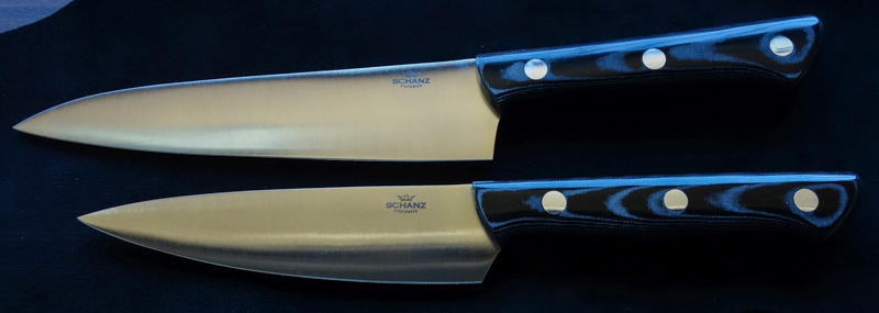

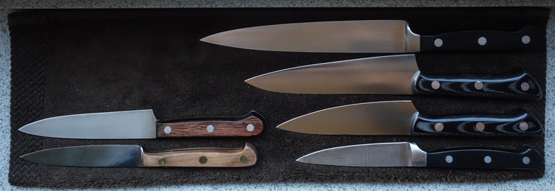

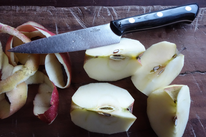

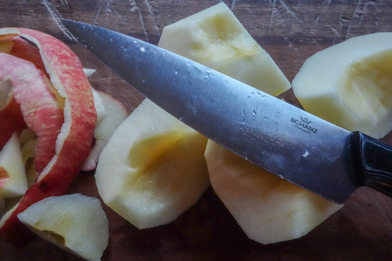

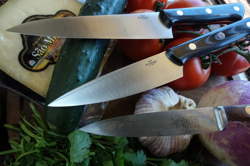

Als wir die beiden Schanz ausgepackt hatten, war Zufriedenheit. Mehr müssen wir nicht sagen. Zwei schlanke Schönheiten im Glanz ihrer selbst. Die Klingen und die schwarzen Micarta-Griffe glimmern im Licht der Abendsonne. Die Rücken der Klingen fein abgerundet. Das Gyuto ebendort 1,6 mm max., das Petty 1,4 mm. Da dieser Wert nicht allein ausschlaggebend für die Leichtigkeit des Seins ist, haben wir weitere essentielle Daten erhoben - doch davon später.

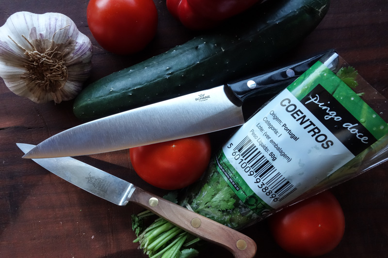

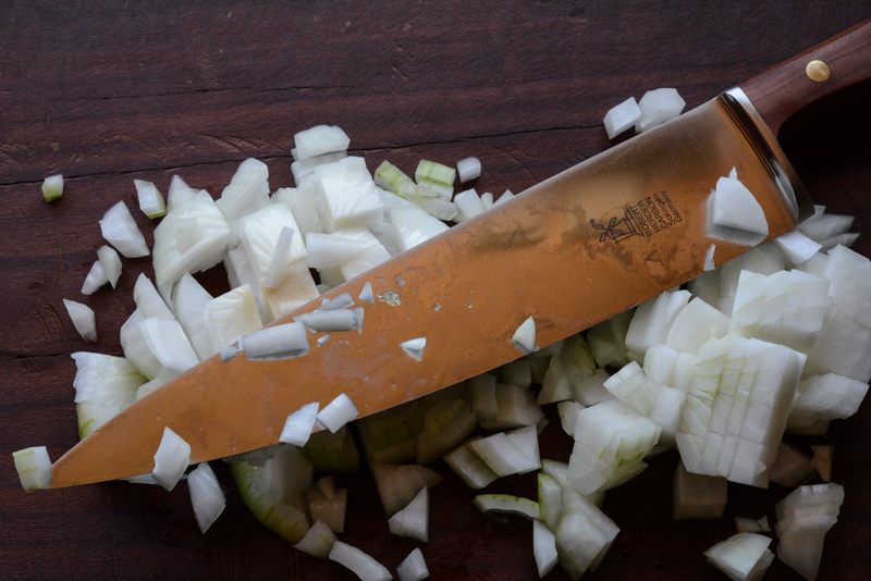

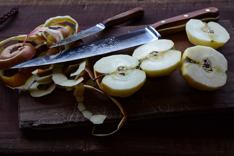

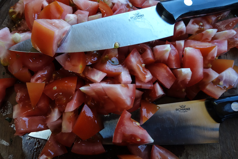

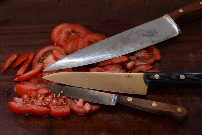

Als erstes haben wir mit dem Petty mal eine Tomate halbiert, dann geachtelt, ein paar erste Fotos gemacht. Und die Messer erstmal zur Seite gelegt. Wir waren noch mit dem Poppel-Flipper beschäftigt. Am übernächsten Tag haben wir die Dinge dann langsam in Angriff und ein paar Sachen aus dem Eisschrank genommen. Sie mit dem Petty aufs Brett gelegt und dann losgeschnitten: Koriander, Knoblauch, Gurke, Tomate und Paprika. Am nächsten Morgen einen Apfel und eine Eierpflaume in einen Obstsalat verwandelt. Das Petty stand dem Office bei alledem in Nichts nach. Gefühlte identische Schneidleistung, leicht im Nachteil bei Arbeit in der Hand (Apfel schälen), dafür Überlegenheit auf dem Brett.

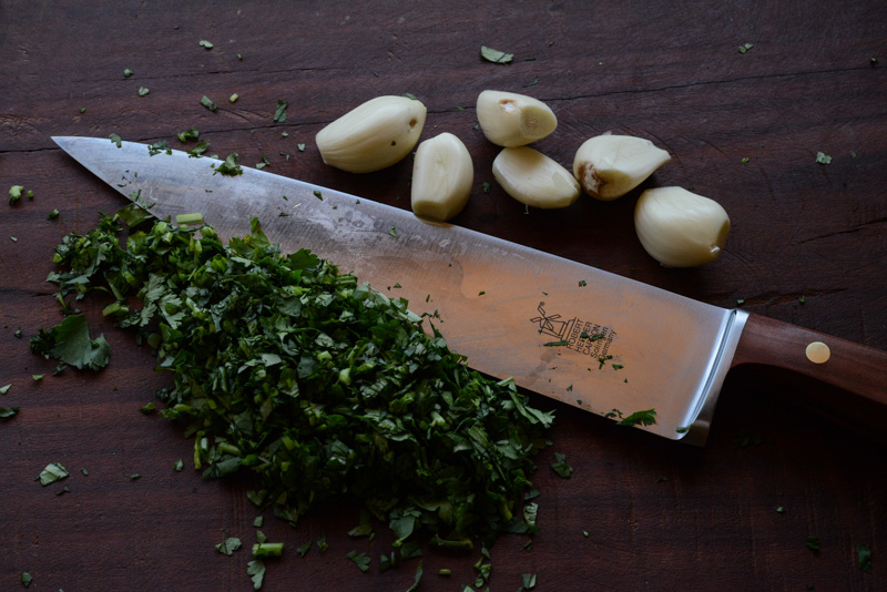

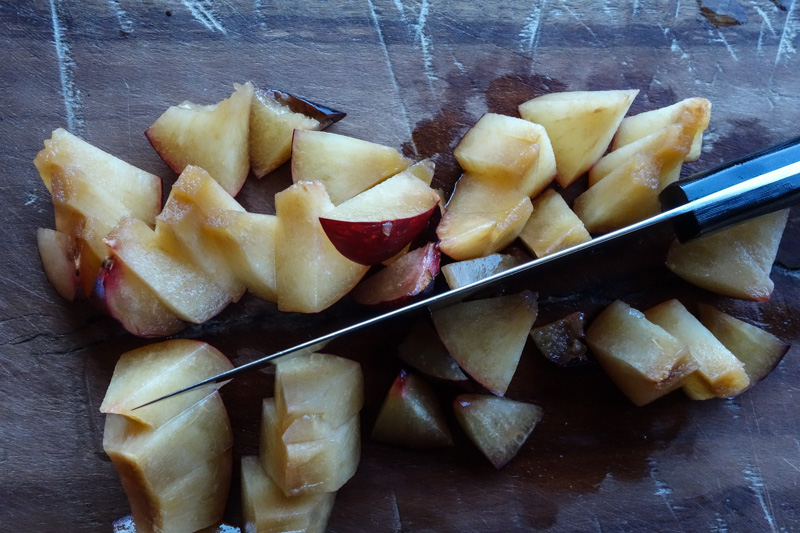

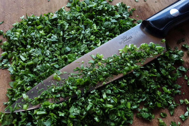

Für den Abend haben wir uns das Gyuto vorgenommen. Dieselbe Aufgabenstellung: Salat aus Koriander, Knoblauch, Tomaten, Gurke und Paprika. Für das Pellen der Knoblauchzehen war das Gyuto natürlich etwas groß. Aber wir haben den ganzen Salat - wie man so trefflich sagt - mit dem Gyuto durchgezogen. Bis auf das Pellen der Knoblauchzehen (zwei glatte Schnitte in den Daumen :eek:) Schneidfreude pur. Auch hier die gefühlte Schneidleistung dem Office ebenbürtig. Die Überlegenheit auf dem Brett größer als beim Petty.

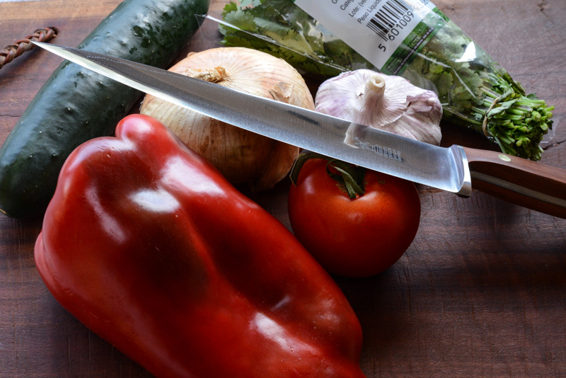

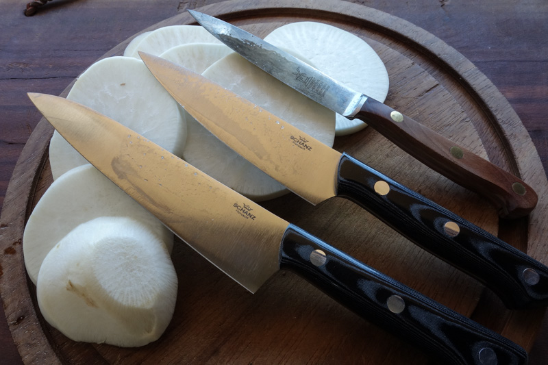

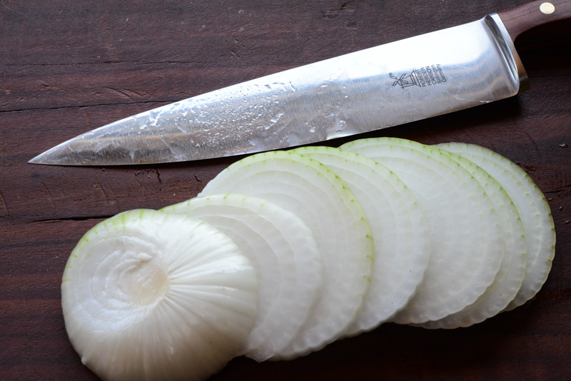

Für den nächsten Tag hatten wir den Count-Down vorgesehen. Nach der Schnittgut-Beschaffung (ein Einkauf im örtlichen Supermarkt) haben wir die Dinge auf dem Tresen angerichtet, die Konkurrenten bereitgelegt und uns mental auf die Schnippelei eingestimmt. Neben den bekannten Sommersalat-Komponenten der Vortage lagen noch Rettich und einer der leckeren Insel-Käse bereit. Alle drei Messer - das Office, das Petty und das Kleine Gyuto - sollten noch einmal im direkten Vergleich zeigen, what’s on.

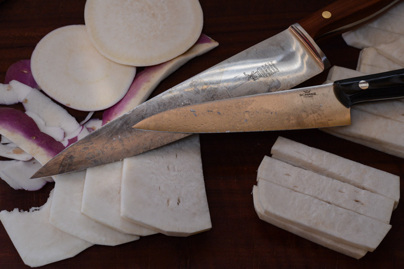

Beim Rettich ging - besonders, was die geeignete Größe angeht - das Gyuto in Führung. Es geht allerdings ein klein wenig behäbiger durch das Schnittgut. Petty und Office geben sich hier nichts. Vom Handling ist das Petty dem Office gegenüber etwas im Vorteil. Bei den Tomaten verdrängen Office und Petty das Gyuto. Sie gleiten etwas leichter hindurch. Aber auch hier ist Größe relevant. Das angenehmere Handling bieten Petty und Gyuto, wobei das Gyuto vorn liegt.
Um die Positivität unserer Küchenmesser-Neuanschaffung noch einmal anderweitig zu hinterfragen, haben wir an dieser Stelle ein Vergleichbares unserer portugiesischen SICO Professional im direkten Vergleich hinzugezogen. Die Daten: 15 cm scharfe Schneide, max. Höhe 3 cm, Klingenstärken beim Heft, 1/3, 2/3 und 1 cm vor der Spitze: 2,15 - 1,98 - 1,66 - 1,0 mm. Klingenstärke hinter der Schneidfase 0,3 mm. Da die SICOs nicht verkehrt sind, waren wir etwas besorgt. Allerdings völlig ohne Grund. Während das SICO eine Tomate schneidet, gleitet das Gyuto hindurch. Man erzählt sich, ein breites Grinsen habe sich auf unserem Gesicht breitgemacht :cool:.

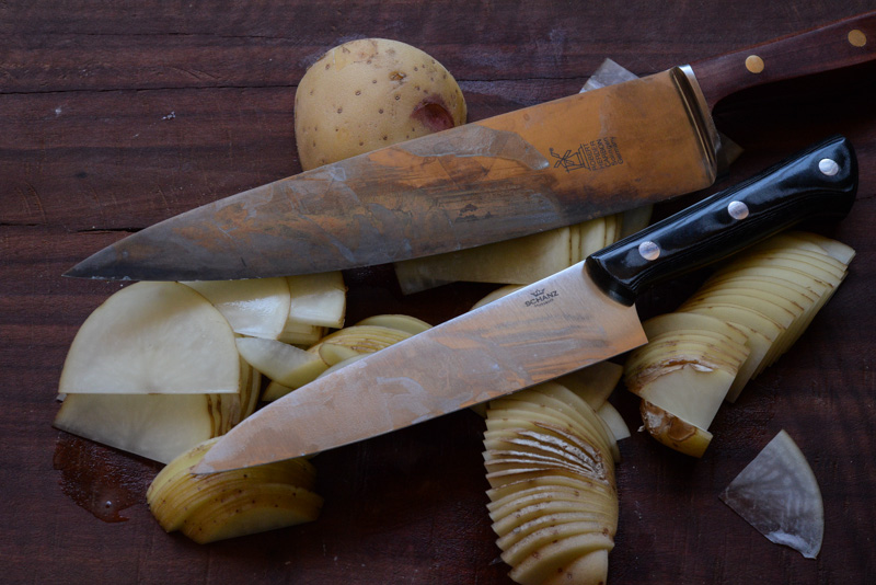

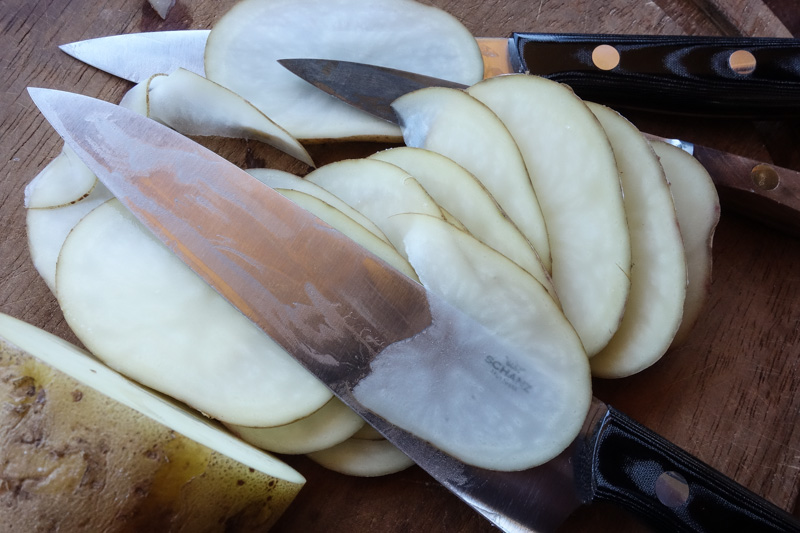

Um noch etwas dickere Bretter zu bohren, haben wir zwei große Kartoffeln aufs Brett geholt. Und sie in dünne Scheibchen geschnitten. Brauchen wir nicht. Nur mal so testhalber. Anstelle von Tomaten. Wir wollten zur Abwechslung mal ein Klingenlogo durch eine Kartoffelscheibe lesen :apple:. Das Gyuto ging klar in Führung. Den Schnitt schaffen im Prinzip alle drei Kandidaten gefühlt gleich gut. Auch die hauchdünnen Scheibchen. Aber beim Office muß man aufgrund der geringen Klingenhöhe schon aufpassen, daß es nicht verkantet. Das Gyuto ist dem Petty dann wieder in der Klingenlänge überlegen. Es schneidet sich einfach bequemer oder komfortabler. Und jetzt nochmal das SICO hinzugezogen. Hier wird der Unterschied noch erheblich deutlicher spürbar als bei den Tomaten. Während das Gyuto schneidet, muß man mit dem SICO - im gefühlten direkten Vergleich - schon annähernd sägen. Sehr erbaulich auch diese Episode :super:!!

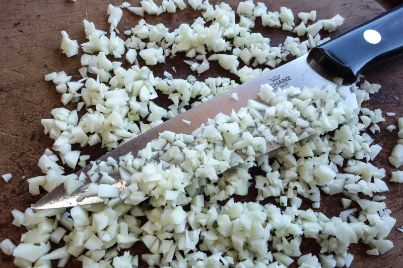

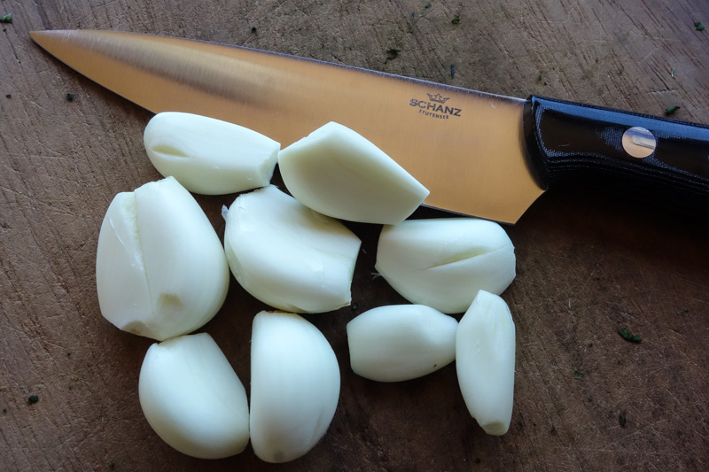

Jetzt nochmal Knoblauch im direkten Contest. Das Pellen und Scheiblieren macht das Office perfekt. Hacken auf dem Brett können Petty und Gyuto die kleine Menge eigentlich gleichgut. Das Gyuto schafft dennoch einfach mehr weg. Bei Tomaten liegen bei unserer Aufgabenstellung (3 Tomaten achteln und in mundgerechte Stücke für den Salat aufschneiden) Petty und Gyuto gleichauf. Mit dem Office ist es vielleicht etwas unhandlicher. Dafür geht es aber mit größerer Leichtigkeit durch. Auch hier läge bei Priorität auf Mengenbewältigung das Gyuto vorn.

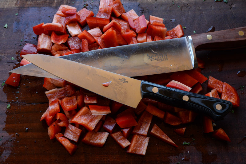

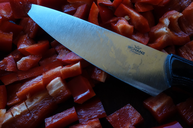

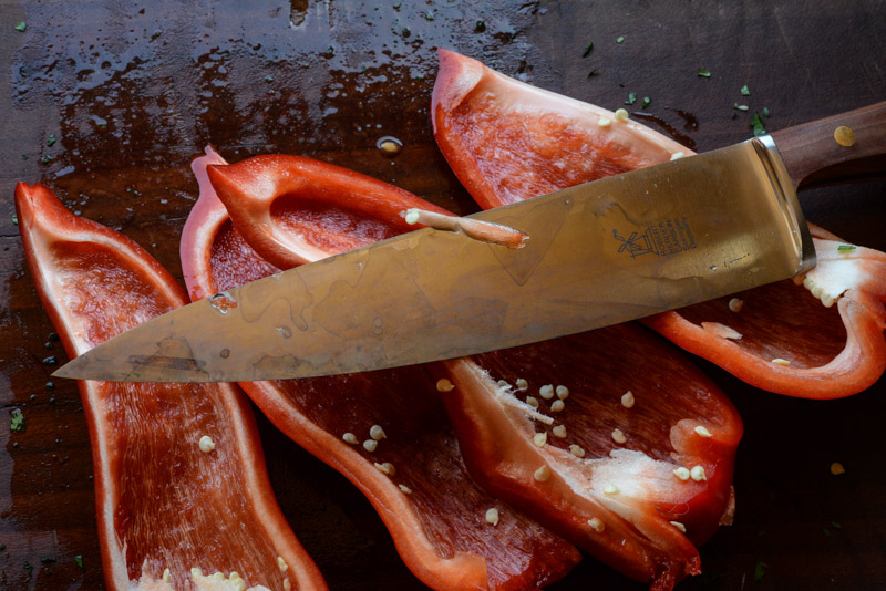

Die rote Paprika haben wir am liebsten mit dem Petty filetiert. Mit der Spitze in einem leichten kreisrunden Schnitt - die Schote in der linken Hand liegend - den Strunk raus-operiert, mit zwei Schnitten geviertelt, in Streifen und quer in mundgerechte Stücke. Ideal! Wenngleich das Office für uns hier auch vollkommen in Ordnung geht. Das Gyuto ist für diese Aktion schon sehr groß, man muß vorsichtig zu Werke gehen, will man sich mit dem scharfen Biest nicht selbst filetieren.

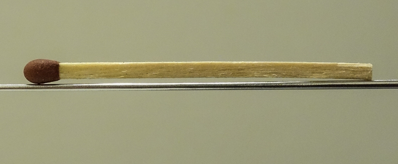

Wenn man die drei Kandidaten mal dem Papierschneide-Test unterzieht, liegen sie gefühlt gleichauf. Ihre gemeinschaftlich beachtliche Schärfe wird daran deutlich, daß sie wie Rasierklingen in ein Blatt Papier sowohl in der Längs- wie auch in der Querrichtung beliebig und ohne Druck hineingleiten. Das schaffen nur die wenigsten unserer Messer auf Anhieb. Papier hat ja eine sogenannte Laufrichtung - die Richtung, in die die Faser des Papiers läuft. Ein Schnitt längs zur Laufrichtung sollte jedem gut geschärften Messer gelingen, quer zur Faser klappt es - je nach Papier - manchmal nur schlecht oder auch gar nicht.
Unsere drei Kandidaten machen das mit beeindruckender Leichtigkeit. Von oben in die Seite z.B. einer TV-Spielfilm und von rechts oder links: Cut!! Mehr Schärfe brauchen wir nicht. Aufrecht erhalten wir die mit dem Sharpmaker. Und sonst garnix. Das Zerteilen zufällig vorbeifliegender Tomaten oder Spalten von durch die Gegend segelnden Haaren hat für uns keine Priorität - man braucht sich nur unseren Avatar anzuschauen :hmpf:!

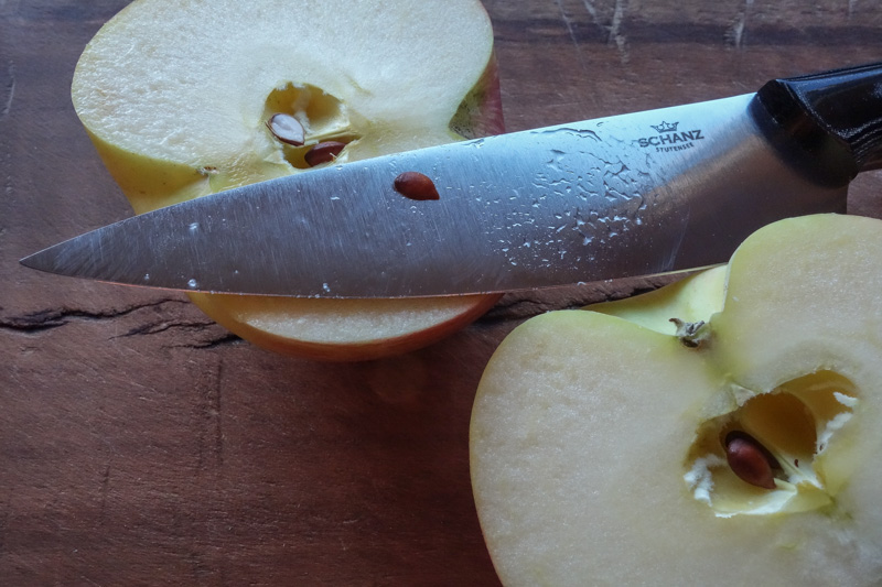

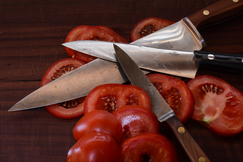

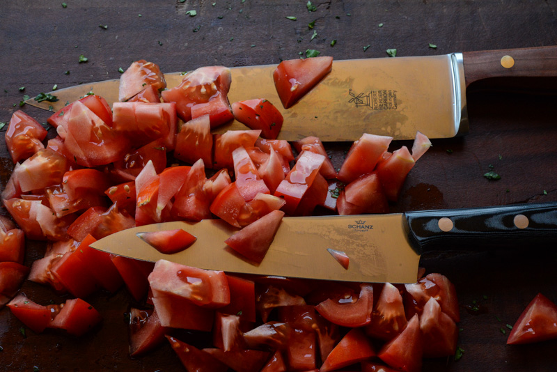

Beim einfachen Schneiden von Tomaten zeigt sich letztlich der feine Unterschied. In die etwas ledrige Haut der hiesigen Sorte dringt das Office mit größerer Leichtigkeit ein - was aufgrund seiner Daten auch eigentlich zu erwarten ist. Für diejenigen, die das interessiert, haben wir Aufwand betrieben, sorgfältig mit einem digitalen Meßschieber gemessen und eine Tabelle angefertigt, aus der die Größe und Geometrie der einzelnen Klingen recht gut hervorgeht. Man möge uns nicht auf den 100stel Millimeter festlegen. Aber wir haben uns echt Mühe gegeben. Die Daten gelten allerdings nur für unsere - von Jürgen Schanz customisierten - Exemplare vom Kleinen Gyuto und Petty und dem uns vorliegenden Standard-Office. Dessen Klinge ist übrigens in der Realität am Rücken direkt am Heft tatsächlich schmaler als bei 1/3. Die Klinge zeigt hier bei 1/3 in der Draufsicht einen kleine „Beule“. Wohl ein Zeichen für Handarbeit in Solingen … Was die Nagelgängigkeit angeht, ist sie bei allen drei Messern gegeben. Auch hier - wie nicht anders zu erwarten - deutlicher beim Office.

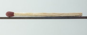

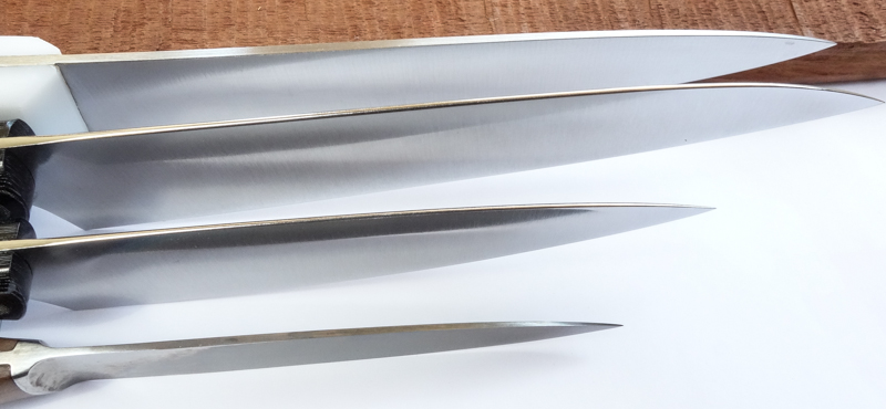

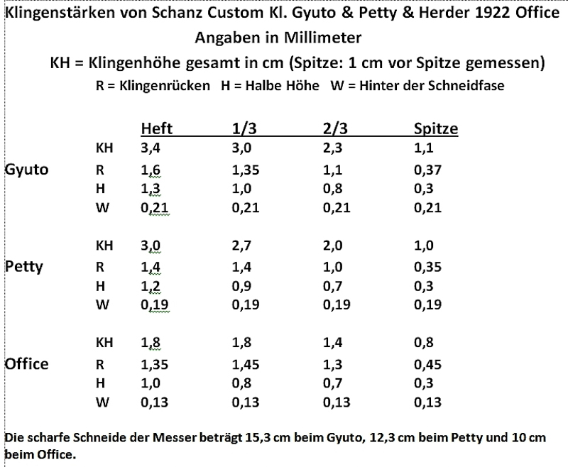

Zur Geometrie

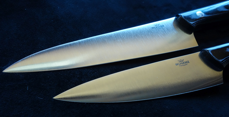

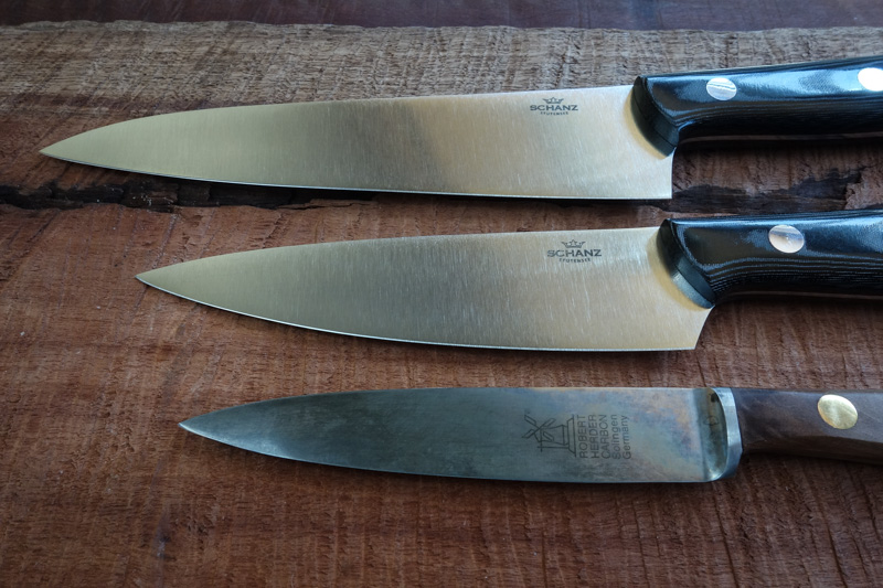

Zum Schliff der Messer sei noch gesagt, daß er sowohl beim Office als auch bei beiden Schanz leicht ballig (konvex) verläuft. Legt man ein gerades Lineal auf die Klingen, zeigt sich eine kleine Wippe.

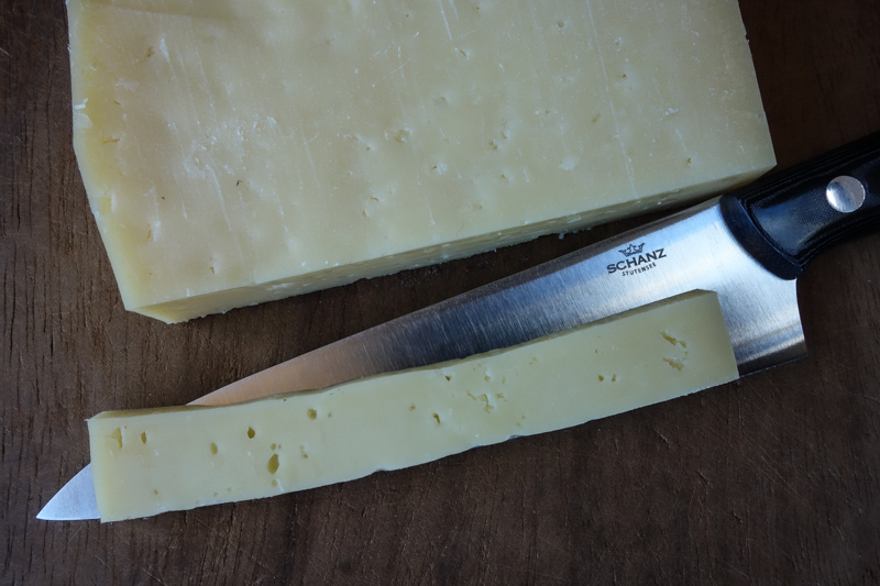

Uns begeistert die Schneidleistung der Messer mit ihrem fabelhaften Eindring- und Durchdringungspotential - mit nur sehr geringen Unterschieden zwischen den drei Kandidaten. Beim Gyuto gefällt dazu bei der Arbeit besonders die Form der Klinge. Dünnschliff - rostend oder edel, aus Solingen oder aus Stutensee - bedeutet für uns Schneiden in seiner schönsten Form. Zum schlanken Messerrücken noch eine Anmerkung. Wenn auch eine möglichst geringe Stärke der Klinge direkt hinter der Schneidfase mit dann nur sehr langsam zunehmender Materialstärke der entscheidende Faktor für echte Schneidfreude sein dürfte, haben wir festgestellt, daß der sehr dünne Messerrücken bei sperrigem Schnittgut mit größerem Durchmesser (Rettich, Kartoffeln …) diese noch erhöht. Insbesondere, wenn man dickere Scheiben schneidet. Es muß schlicht und einfach weniger durch. Bei Tomaten spielt das keine Rolle. Die „Masse“ ist nachgiebig und kann nach beiden Seiten ausweichen, so daß sich kein Widerstand aufbaut.

Auf dem Tresen im Roadhouse liegen jetzt - ständig im Blickfeld und für den schnellen Zugriff - (noch) das bulthaup Filetiermesser, davor das Kleine Gyuto und das Petty. Unten rechts ein mordsstabiles Küppels. Links davon das Herder 1922 Office und darüber unser bestes Spanisches, ebenfalls gut stabil. Dieses und das Küppels für den Fall, daß es um Biegen und Brechen geht - oder darum, ein Milch- oder Sahne-Tetrapack aufzuschneiden. Die ganze SICO-Bande ist zum Windmühlen-Schälmesser und zum Brotmesser in die Schublade gewandert.

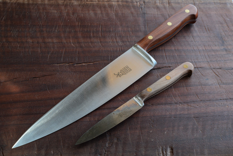

Kleines Schanz Gyuto & Petty und Herder 1922 Office
(Bei den Detailbildern stehen SICO Professional, Schanz und Office nebeneinander. Auf den letzten beiden Bildern liegt das Streichholz zunächst auf dem Office, dann auf dem Petty.)
Im Ganzen
01 DSC02455 b-2.jpg 02 DSC02476 b-2.jpg 03 DSC02263-2.jpg 04 DSC02544 b-2.jpg
Im Schnitt
05 DSC02089-2.jpg 06 DSC02129-2.jpg 07 DSC01982-2.jpg 08 DSC01997-2.jpg 09 DSC02004-2.jpg 10 DSC02097-2.jpg 11 DSC02115-2.jpg 12 DSC02123-2.jpg 13 DSC02125-2.jpg 14 DSC02133-2.jpg 15 DSC02405-2.jpg 16 DSC02488-2.jpg
Im Detail

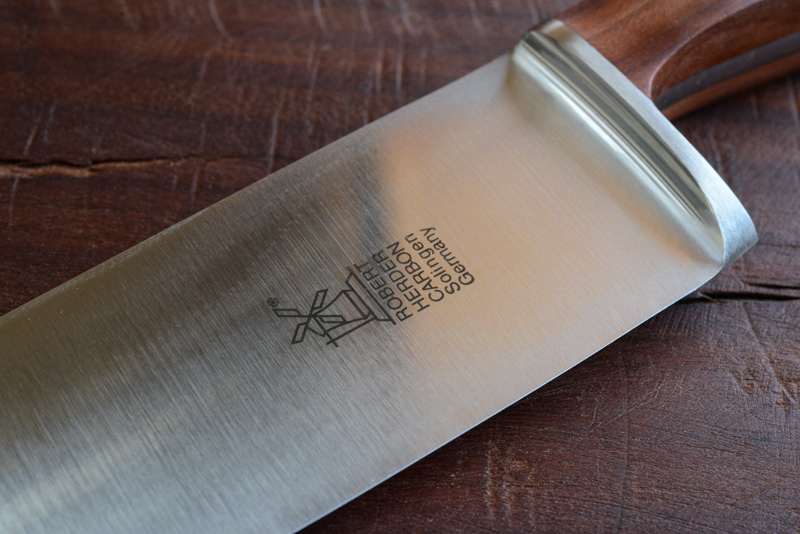

Das Herder 1922 Kochmesser

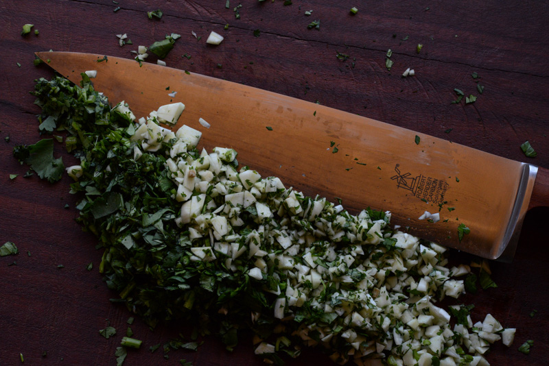

Am 16.05. war es da. Das Herder 1922 Kochmesser. Für 109,- € landete es versandkostenfrei im Postamt Monte Gordo. Und es ist über alles 35,5 cm lang, der Griff mißt 12,5 cm, hat eine Klinge von 23 cm Gesamtlänge inkl. Bart, die scharfe Schneide ist 22,3 cm lang. Mit seinen 237 Gramm ist es ein definitiv „schweres Gerät“ - für unsere Belange insgesamt betrachtet der "Overkill"!

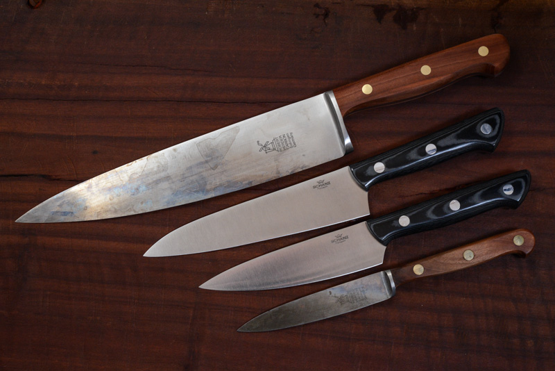

Wir haben unsere Fab Four - Herder 1922 Office & Kochmesser sowie Schanz Petty & Kleines Gyuto - erst einmal auf das 35x45 cm große Brett gelegt, das wir zur Feier des Tages aufgelegt hatten (mehr Brett geben die Verhältnisse in der Roadhouse-Küche keinen Raum). Und haben uns dann Gedanken über das weitere Vorgehen gemacht. Um keinen Firlefanz anzurichten und Wettbewerbsfähigkeit herzustellen, haben wir alle vier Kandidaten mit dem Sharpmaker auf „anständige“ vergleichbare Schärfe gebracht.
Das Herder Kochmesser kam eher unscharf bei uns an, die anderen drei Messer hatten regen Gebrauch hinter sich. Wir waren gespannt. Und sehr erstaunt - denn in wenigen Augenblicken lag durchgängig Rasurschärfe an. Bei den Karbon-Monstern hatten wir das erwartet. Mit derart einfacher Schärfbarkeit von SB1 hatten wir eigentlich nicht gerechnet. Bei dieser exzellenten Klingengeometrie ist es aber offensichtlich kein Problem. Und damit waren die Voraussetzungen für einen fairen Messer-Kontest geschaffen.
Über mehrere Tage verteilt hatten wir die üblichen Verdächtigen im Anschnitt: Koreander, Knoblauch, Tomaten, Paprika, Gurken, Kohlrabi, Kartoffeln, Salami und Käse. Für den ersten Schnitt des Herder Kochmessers hatten wir eine große Gemüsezwiebel zurechtgelegt :D! Insgesamt haben wir uns mit ständig wechselnden Messern an größeren Mengen Schnittgut abgearbeitet, wobei wir uns wesentlich auf einen Vergleich zwischen dem neuen Kochmesser und dem Schanz Gyuto konzentriert haben. Und versucht, Unterschiede sowie Gemeinsamkeiten herauszuarbeiten. Hatten wir bei unseren ersten Schnitt-Vergleichen (siehe Eröffnungs-Thread) zwischen Herder Office und Schanz Kleines Gyuto noch marginale Vorteile für das Office beim „Eintritt“ in eine Tomate zu verspüren gemeint, konnten wir diese jetzt - nach gemeinsamer Sharpmaker-Behandlung nicht mehr feststellen.
Alle vier Messer „gleiten“ gleichgut ins Schnittgut, das Schneiden ist reiner Spaß. Einzig das Handling ist - der Größe und Bauart wegen - unterschiedlich. Während das Office für die Hand gemacht ist - sich aber auch für den kurzen, schnellen Schnitt auf dem Brett eignet - sind die anderen drei Messer prädestiniert für das Brett. Das Herder Kochmesser räumt ordentlich was weg, fällt durch sein Eigengewicht von 237 Gramm fast von allein durch eine Tomate, muß aber auch „bewältigt“ werden. Schanz Kleines Gyuto und Petty stellen für uns küchenmäßig die Leichtigkeit des Seins dar. Bei laser-liker Klinge und kaum spürbarem Eigengewicht sind sie für uns und unsere Belange die waren „Könige“ auf dem Brett.
Was heißt das für uns konkret?? Wir durchschlagen den montegordischen Knoten mit unseren neuen „Küchenschwertern“ wie folgt. Es gibt zwei Sieger in unserer Küche. Und das liegt begründet in unseren persönlichen Lebensumständen: Kleine Küche, kleine Hände, kleiner Hunger :eek:! Für alle „Handarbeiten“ greifen wir zum Herder Office, da es dafür in jeder Hinsicht perfekt ist. Das Windmühlen-Schälmesser hat sich damit erledigt. Für alle Dinge auf dem Brett greifen wir zum Kleinen Gyuto von Jürgen Schanz - einem echten „Küchenmesser-Kleinod“. Rattenscharf, leicht und wendig bewältigt es die kleinen Mengen, die täglich in unserer Küche anfallen auf das Eleganteste.
Zum Petty greifen wir gelegentlich - weil es ebenfalls sehr viel Spaß macht, damit zu arbeiten, ein paar Tomaten damit zu vierteln oder mal ein Stück von einer leckeren Wurst abzuschneiden. Und für unser Küchenschwert, das Herder Kochmesser, werden wir neben gelegentlichem Einsatz - rein zum Vergnügen - eine etwas in Vergessenheit geratene Leidenschaft wieder aufleben lassen und wieder regelmäßig eine Kohlsuppe zubereiten (jeweils für zwei bis drei Tage :)). Da kann sich das Herder den Wirsing, die Möhren und die Porree-Stangen vornehmen. Ansonsten benötigen wir es natürlich zum Zwiebelschneiden :p!

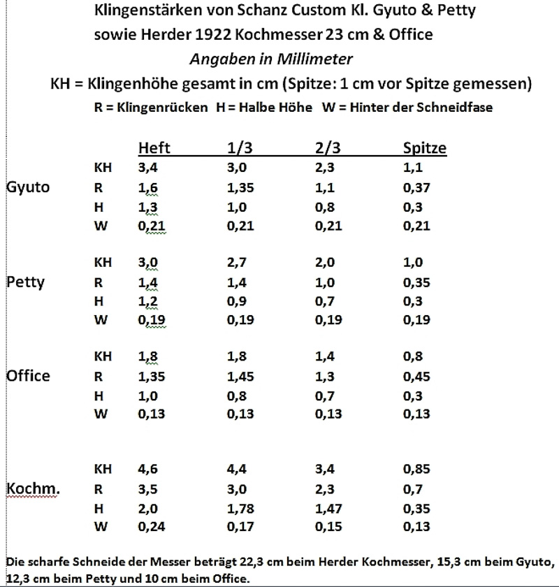

Die Grafik mit den Daten der einzelnen Messer haben wir um das Herder 1922 Kochmesser erweitert:
Beim Bart des Herder Kochmessers bleibt zu sagen, daß wir mit allen vier Messern - nicht zuletzt dank der guten Beratung hier im Forum - einen absoluten Glücksgriff getan haben. Und wir freuen uns darauf, ab jetzt küchenmessertechnisch gesehen jeden Tag in die Vollen greifen zu können.

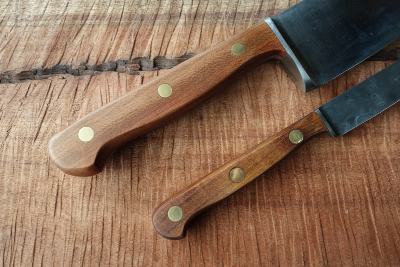

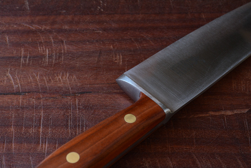

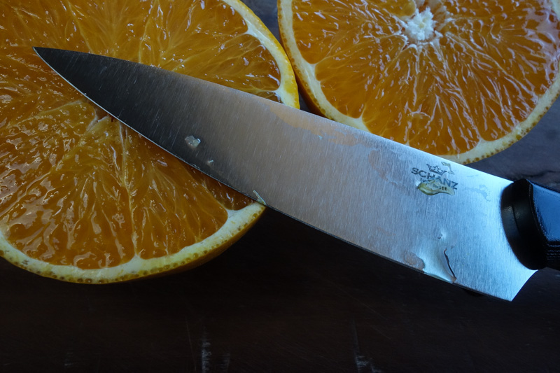

die Herder 1922 kommen ja jeweils mit einem kleinen Ölfläschchen - und das ist auch gut so! Da wir das Office täglich komplett kurz unter fließendem Wasser abspülen, weil der Griff immer etwas klebrig wird vom Knoblauch-Schnippeln, braucht das Holz Pflege. Nach 2-3 Tagen „schreit“ der Griff nach Öl. Wir haben immer etwas mit dem Finger aufgetragen - soviel, daß er nicht im Öl schwimmt.
Mit dem Erfolg, daß er zügig wieder austrocknet. Auf dem ersten der drei folgenden Bilder gut zu sehen. Wir haben dann vor drei und vor zwei Tagen mal richtig zugelangt und den Griff satt und reichlich mit Olivenöl eingerieben. Eine gute Idee, denn am jeweils anderen Morgen war es eingezogen und das Holz hält seine dunkle Farbe. Es ist also wohl sinnvoll, gleich zu Anfang nicht zu sparsam bei der Holzpflege zu sein.
Wie sich intensiver Kontakt mit Zitronensäure auf die Klinge auswirkt, sieht man sehr schön auf dem zweiten Bild. Eine extreme Patina stellt sich ein. Die Klinge wird schwarzgrau.
In dieser Hinsicht sind die Messer von Jürgen Schanz vollkommen anderer, bequemer Natur: Abspülen, abtrocknen - fertig! Alles bleibt, wie es ist.
Eine Kleinigkeit bezüglich des Herder Kochmessers haben wir noch vergessen. Es ist nagelgängig und der Sound der Klinge - wenn man sie auf der Tischplatte „tanzen“ läßt - überragend :)

Hallo R'n'R,
schön, dass du da selber Infos bezüglich Griffholz nachreichst.
Ich war gestern etwas schockiert anhand des so stark "gealterten" kleinen 1922-er.
Ich habs mir bei den Herdern angewöhnt, diese erstmals vor Gebrauch ordentlich zu "marinieren",
also mal eine Woche mit Öl bepinseln, bis nichts mehr aufgesaugt wird - beim letzten Messer war das beigelegte Fläschchen nach Tag 3 leer.
Dann warm rasten lassen, und gelegentlich das austretende überschüssige Öl abwischen.
Wenn dann mal nichts mehr ausschwitzt, dann wirds mit meiner selbstgebrauten
Bienenwachs-Carnaubawachs-Leinöl-plusNochEtwasWasIchVergessenHabe-Politur versiegelt.
Das ergibt dann einen seidig matten Teint, und ich hab dann zieeeeeeeemlich lange meine Ruhe.
Ab und an gibts einen Klecks der Wachsmischung, die einmassiert und abgerieben wird.
