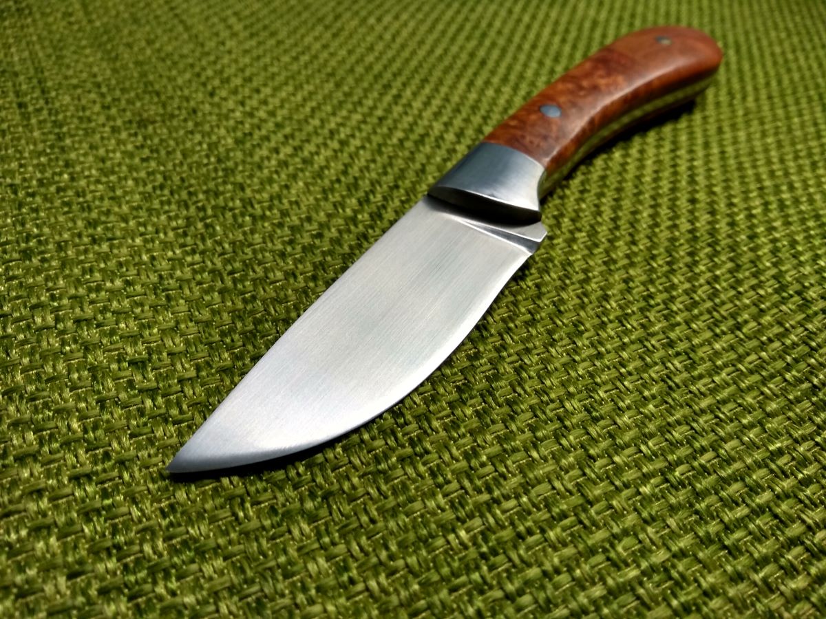

heute stelle ich ein EDC aus 1.4220.02 Stahl und Amboina Maser Griffschalen vor. Es wird wohl mein „Sonntagsmesserchen“. Aus einer Klinge mit identischen Abmessungen habe ich bereits mein EDC 1.4220.02 / M390 Fatcarbon gebaut. Zum Stahl habe ich bei der Vorstellung des ersten EDC`s einiges geschrieben.

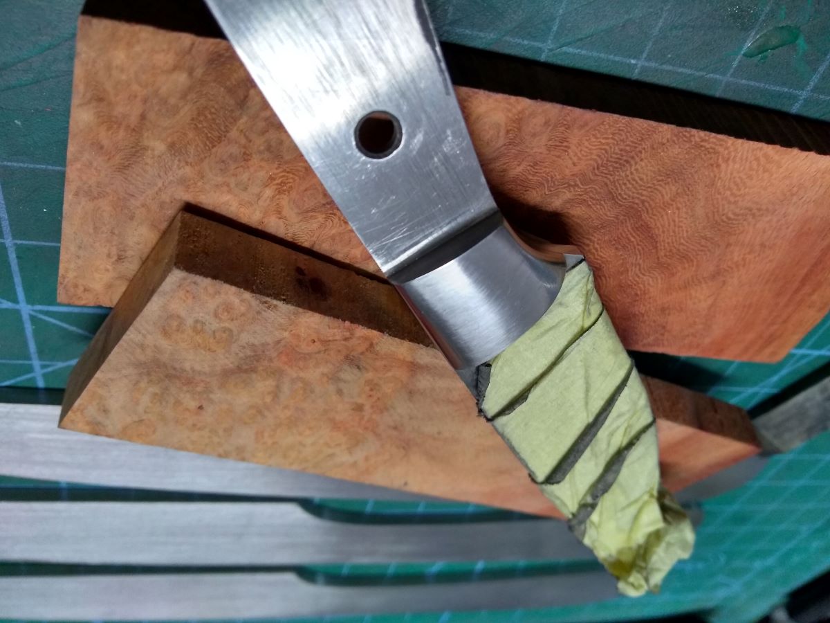

Die Griffschalen habe ich aus Amboina Maser gefertigt. Amboina Maser ist ein tolles Holz, wenn man es bearbeitet spürt man sehr schnell warum. Trotz seiner Härte lässt es sicher super bearbeiten, es riecht sehr angenehm aromatisch, erinnert fast ein wenig an Weihrauch. Das Holz lässt sich leicht sägen, bohren, feilen, schleifen und nimmt schnell eine sehr gute Politur an. Die Haptik ist sehr angenehm. Die Griffschalen habe ich mit zwei 4 mm V2A Pins befestigt.
Bauphase:

Die Messerdaten:
Gesamtlänge: 16 cm
Klingenlänge: 6,6 cm
Klingenbreite: max. 22 mm
Klingenstärke: max. 2,3 mm
Klingenschliff: ballig auf 0
Stahl: 1.4220.02 ca. 61° – 62° HRc
Backen: V2A
Griff: Amboina Maser
Griffbreite: max. 14 mm
Gewicht: 74 g
Mir war wichtig, dass das Messer ausgesprochen gut in der Hand liegt. Bei der Griffgestaltung war mir eine besonders günstige Ergonomie wichtig. Trotz des schmalen Griffs, lässt es sich gut greifen und auch kraftvoll einsetzen. Mit diesem Messer lassen sich fast alle alltäglichen Aufgaben bewältigen ohne, dass man oft nachschärfen muss. Ich denke mal, ich werde es nicht nur Sonntags dabei haben. Ich hoffe es gefällt Euch. Über Kommentare, Hinweise und konstruktive Kritik würde ich mich freuen.

Jetzt auch noch in edel, gefällt mir sehr gut 👍 👍👍 Das Holz ist haptisch und optisch einfach eine Wucht. Und ja, das geht für alle Tage, nicht nur für Sonntags. Klasse Ausführung und durchdachtes Konzept wie immer!
Abu
seeeehr schönes Messer, wenn Du das ausführst, mußt Du Anzug tragen:)
Ich mag solche eleganten Messer, und Deine Experimente mit Stahl und Klingen und Messern sind einfach sehr gut.
Und ein umwerfend schönes Messer. Paß gut drauf auf, sowas bekommt leicht Flüüüüüüügel.....
Hallo Matthias,
eines der schönsten Messer von Dir - sehr großes Kompliment auch von mir!
Vor allem die für Deine Verhältnisse sehr ovale Form gefällt mir ausgesprochen gut. Vom Amboina ganz zu schweigen ;)
Viele Grüße,
Torsten
@xtorsten
Vielen Dank für das Lob Torsten, stark abgerundete Griffschalen passen nicht immer, aber hier finde ich es auch stimmig. Ich bin mit dem Ergebnis ziemlich zufrieden. :giggle:
