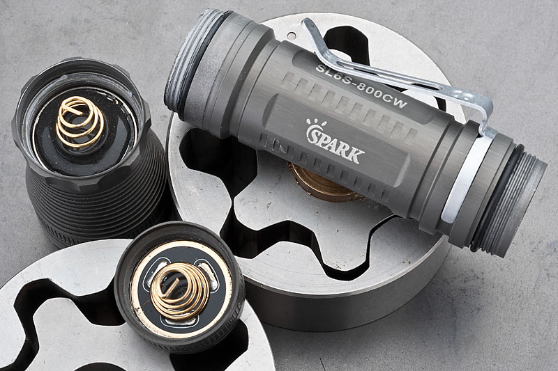

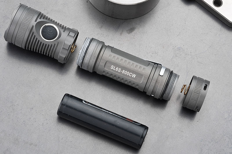

Zerlegt man die beiden Lampen, zeigen sich die wirklichen Unterschiede. Bei der alten Version ist noch das
Röhrchen zur Signalübertragung vorhanden. Hierdurch beschränkte sich die Verwendung auf Akkus mit einem
Durchmesser < 18,6 mm. In der überarbeiteten Version finden Akkus bis zu einem Durchmesser < 19,1 mm Platz.
Auch konnte man auf die große Feder im vorderen Teil der Lampe verzichten. Die vorderen Schalter sehen rein

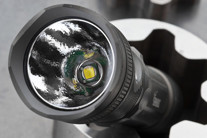

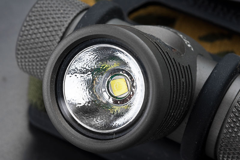

Weiterhin ist mir aufgefallen, dass der Reflektor in der alten Version etwas feiner strukturiert war. Einen
Unterschied im Beam konnte ich jedoch nicht feststellen.
Für mich als "neutral white" Liebhaber geht der Tint der CW sehr stark ins Grünliche. Die NW erscheint zwar
minimal dunkler, gibt die Farben im Freien deutlich natürlicher wieder.

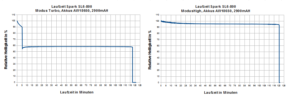

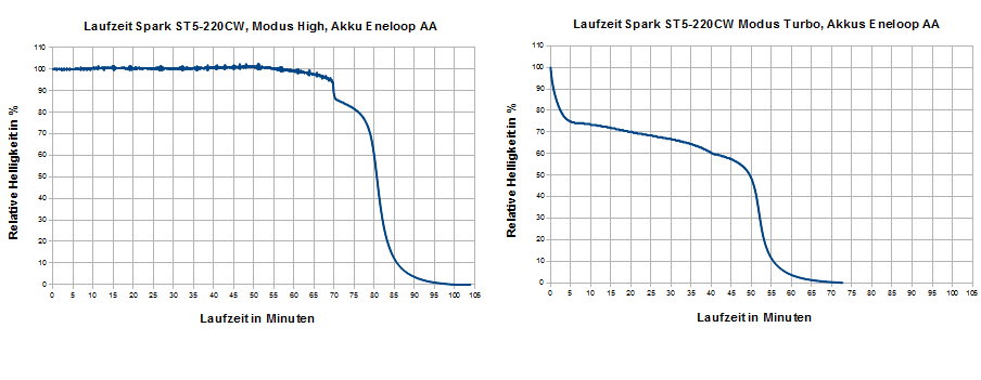

(Laufzeitmessungen von Pitter)

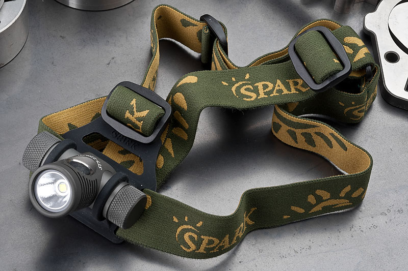

Ergänzend zu Pitters Laufzeit Diagrammen hier noch die Messungen der ST5 mit einer AW 14500 Zelle:
(Fotos von Pitter)

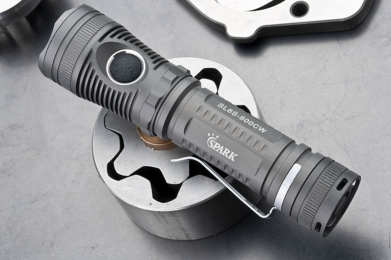

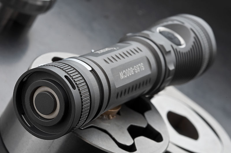

Diesmal wird die Spark SL6S-800CW von den MF Lampentestern in die Mangel genommen.
Vorab:
Es ist schon viel über die SL6 Serie geschrieben worden, aber irgendwie spiegelt all das nur bedingt die Einschätzung des Autors dieser Zeilen über die Lampe wider.
Deshalb nicht wundern, daß meine Beurteilung der Spark etwas differiert.
Vielleicht ist dies ein ganz gutes Beispiel dafür, dass trotz objektiver Grundlagen, individuell ganz unterschiedliche subjektive Schlußfolgerungen daraus gezogen werden können.

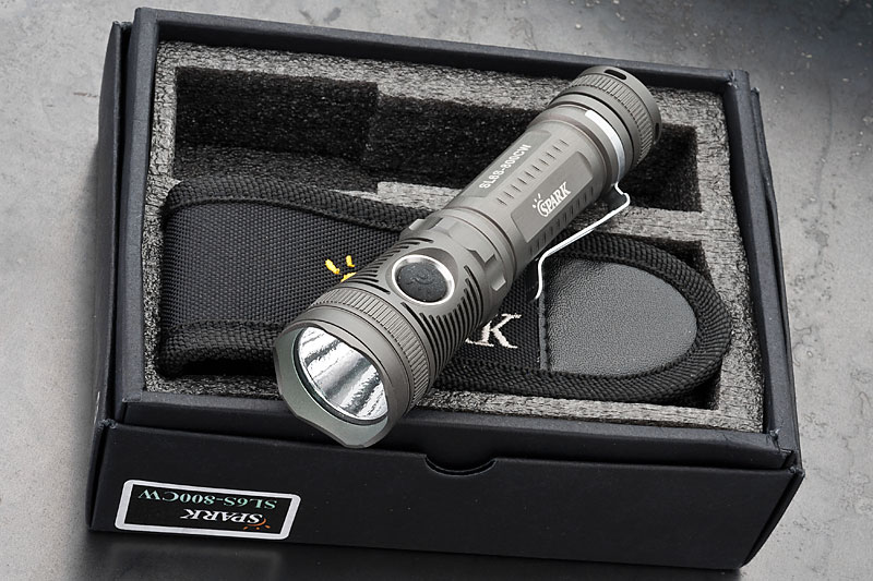

Die SL6S – S für Sideswitch - ist die neueste Variante der SL6 Familie.
Am Lieferumfang hat sich nichts geändert.
Die Lampe kommt in der Spark üblichen Verpackung.
Neben der Lampe befindet sich ein solide anmutendes Holster in der Verpackung, zudem ein Satz Ersatzdichtungsringe, die bei Spark inzwischen übliche mattierte Frontscheibe und eine englischsprachige Kurzanleitung.

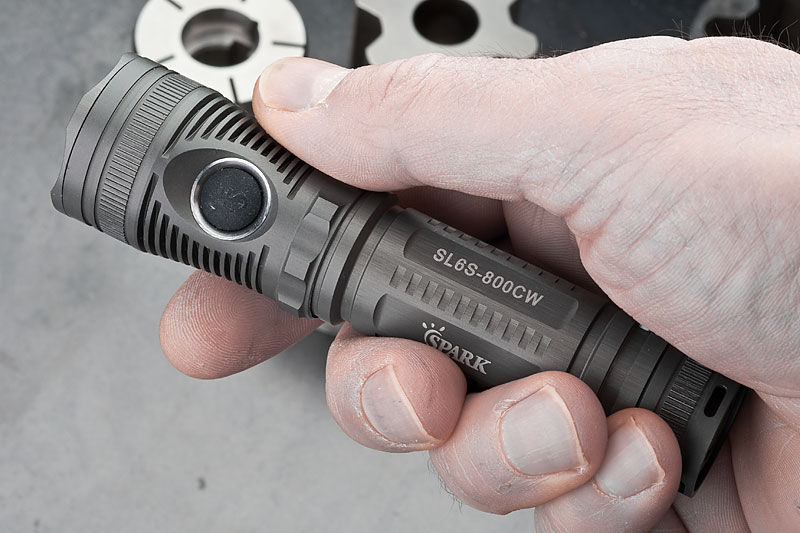

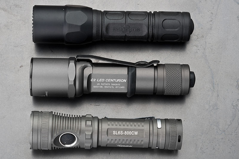

Ich glaube es geht jedem so, jeder, der die Lampe bislang nur von Fotos her kannte und zum ersten Mal in die Hand nimmt,
ist ausgesprochen positiv überrascht über die geringe Größe und das erstaunlich niedrige Gewicht.
So klein und leicht kann eine ausgewachsene Taschenlampe mit 18650er Stromversorgung sein!
Bei der SL6 kommen sicherlich einige Nutzer erstmals ins grübeln, ob eine 18650er Lampe nicht doch ihr ständiger Begleiter sein könnte.
Was Fotos (hier im Vergleich mit einer Surefire G2X sowie einer C2) kaum herüberzubringen vermögen, ist der frappante Gewichts- und Größenunterschied zu den meisten Konkurrenten.

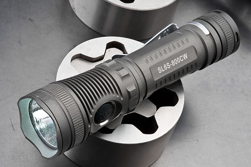

Optisch finde ich die Lampe gelungen.
Die graue HAIII Beschichtung gibt ihr ein wertiges Erscheinungsbild und hebt sich positiv von dem sonst üblichen schwarzen Einerlei ab.
Sie hat ein eigenständiges – ein mittlerweile leider selten gewordenes Attribut - und meiner Meinung nach sehr ansprechendes Design.
Die Lampe ist ausgesprochen griffig ohne dabei irgendwie scharfkantig zu sein.
Sie liegt gut in der Hand. Auf ganzer Länge zeigt die SL6-S reichlich Struktur, danke dafür in Zeiten, in denen die Konkurrenz oft - vermutlich aus Kostengründen - die Profilierung deutlich zurückfährt.
Die Kühlrippen am Lampenkopf zeigen deutlich, dass man sich große Gedanken um die Wärmeabfuhr gemacht hat. Dies ist wegen der geringen Masse und Oberfläche auch wichtig.

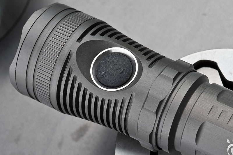

Die SL6S unterscheidet sich primär von dem SL6 Modell dadurch, daß erstere nur noch über den seitlichen Taster Verfügt.
Der hintere Schalter in der Tailcap der SL6 ist nicht mehr vorhanden.
Solange Spark sich nicht aufraffen kann, beide Schalter unterschiedlich zu belegen, ist dies in meinen Augen ein sinnvoller Schritt, solange man nicht partout auf einen Taster am Heck besteht.
Dieser Schritt hat mehrere positive Effekte:
Eine weitere Gewichtsersparnis.
Neben dem Taster fällt ja auch der bislang nötige Tubus im Body zur Kontaktübertragung weg.
Dadurch wurde auch das bislang recht enge Batterieabteil etwas erweitert und bietet damit auch dickeren Zellen Platz.
Die neue Endkappe ist von der Form her etwas entschärft, was denjenigen entgegenkommen sollte, die bislang bemängelten, daß die Tailcap der SL6 sich nur allzugern in der Manteltasche verfing.
Der verwendete seitliche Taster ist ein neuer.
Er hat einen spürbar besser definierten Druckpunkt und erleichtert damit den Moduswechsel im Vergleich zum Vorgänger merklich.
Nach wie vor ist der seitliche Schalter leicht zu finden.

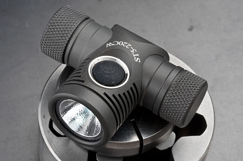

Die Kopflampe ST6 aus dem gleichen Hause demonstriert, wie es weitaus besser wäre.
Hier rampt die Lampe bei gedrückt gehaltenem Taster gleich von Anfang an von low aus hoch - ohne Umweg über Memory, nachtadaptierte Augen danken dies.

Die Regelung der Lampe ist Spark typisch vorzüglich; siehe Laufzeitdiagramme.

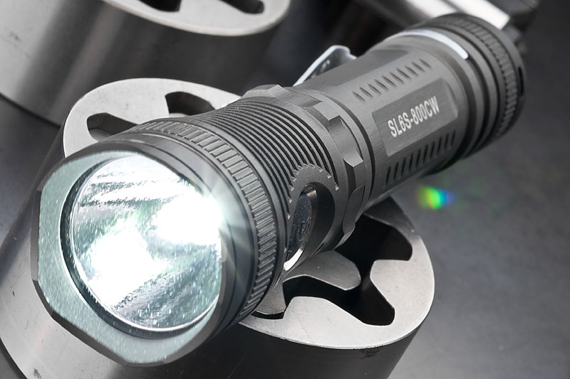

Beam / Output:
Endlich mal wieder eine Lampe, die mit ihrem Beam jeden Whitewall Hunter in Ekstase geraten läßt.
Der Beam ist nahe an der Perfektion, keine Artefakte, keinerlei Ringe oder anderer Schmutz.
Nur in den unteren beiden Stufen kann man überhaupt erkennen, daß der Beam im Grunde 3 Zonen hat.
In den oberen Stufen nimmt das menschliche Auge überhaupt keine Übergänge mehr wahr, der Spot geht völlig fließend in den Spill über - :super:.
Wie könnte es bei den Abmessungen anders sein, der Beam ist recht flutlastig.
Man sollte sich aber von den fließenden Übergängen nicht täuschen lassen, so schlecht ist die Reichweite in der Praxis gar nicht.
Dies liegt nicht nur am souveränen Output, sondern auch nicht unmaßgeblich daran, dass das Zentrum des Spots erstaunlich gut gebündelt ist. Volle Punktzahl für den Beam!

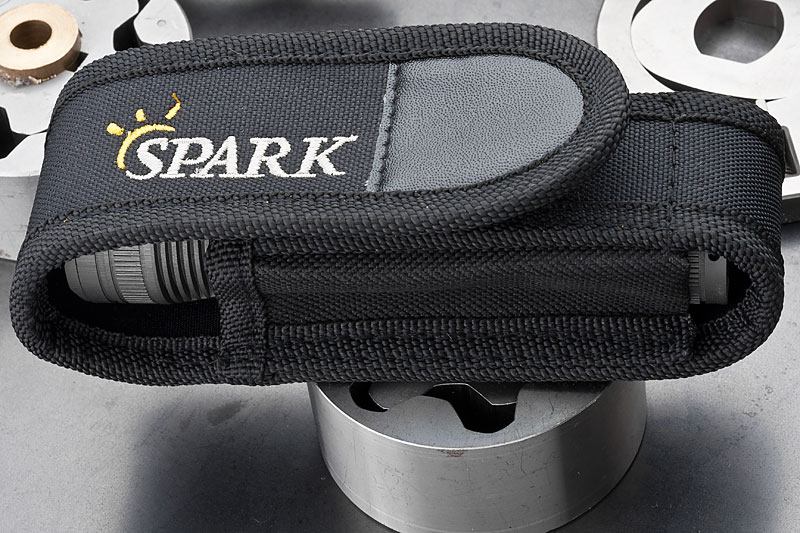

Das Holster:
Grundsätzlich macht es einen sehr ordentlichen und soliden Eindruck, gar nicht schlecht für eine Beigabe.
Die Gürtelschlaufe ist nicht die schlechteste aber dennoch eindeutig noch zu labberig.
Ich warte immer noch auf den ersten Lampenhersteller, deren Holster eine solide Schlaufe haben, die auch einem längeren Dauergebrauch standhält.
Das gute Stück ist wohl ursprünglich für die SL6 gebaut worden.
Selbst bei dieser - und Klett exakt auf Klett – ist die Lampe noch recht lose verwahrt.
Hier hat Pitter, der die tollen Fotos dankenswerterweise gemacht hat, leider ein wenig geschummelt :steirer:
Wenn Klett- und Flauschband exakt übereinander liegen, dann müßte das flache Ende des Kunstlederspitze des Deckels sich ungefähr auf gleicher Höhe mit dem eigentlichen Abschluß des Holsters befinden.
Leider sind die Klettflächen auch nicht allzu lang, so daß die verbleibende Kontaktfläche bei der Verwendung mit der SL6S nur sehr gering ist.

Kleiner Lapsus: An einem der 3 Lötpunkte der Spiralfeder in der Tailcap ging das Lot vorüber. Die Feder hängt daher nur an 2 Punkten – kein Beinbruch.
Großer Lapsus: Beide Spiralfedern, also auch das baugleiche Exemplar am Treiber, haben umgebogene Enden, so wie dies auch bei allen Nicht-Ramsch Lampen sein sollte.
Sinn und Zweck ist nicht eine Verschönerung der Optik, sondern das scharfkantige Ende des Federstahls außerhalb des Kontaktbereiches des Zelle zu bringen.
Aus diesem Grunde werden die Enden üblicherweise in das Zentrum der Feder gebogen und die Spitzen ins Innere versenkt.
Bei dem vorliegendem Testexemplar stehen beide scharfkantigen Spitzen allerdings ab und ritzen beim schließen der Lampe regelmäßige Zirkel in beide Pole des Akkus.

Mein persönliches Fazit:
Mir gefällt das Konzept der SL6 Serie.
Eine alltagstaugliche Taschenlampe, die von den Abmaßen und der Masse auf ein machbares Minimum reduziert wurde, ohne dabei irgendwelche Kompromisse eingehen zu müssen. Dies macht sie zu einem tollen Begleiter.
Der Beam ist sehr praxistauglich, die Leuchtstufen gut gewählt, die Energieversorgung per 18650er Zelle sichert ordentliche Laufzeiten und hohen Output.
Wer nicht partout auf einen Tailcap Schalter besteht, ist mit der SL6-S Variante gut bedient, hier ist weniger wirklich mehr.
Optimierungsmöglichkeiten bestehen nach wie vor dennoch, die wichtigsten Punkte habe ich hier aufgezeigt.
Insbesondere der Treiber könnte noch ein Feintuning vertragen, sowohl was das UI betrifft als auch den Tiefentladeschutz.

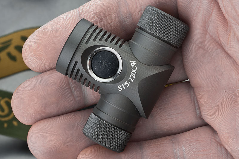

Quasi zum Nachtest bekamen die MF-Lampentester noch eine ST5-220CW aus aktueller Produktion.
Da die Lampe bereits zur Genüge besprochen wurde, werde ich mich primär auf die Änderungen gegenüber der bereits getesteten Versionen beschränken.
Das neue Modell hat nunmehr 5 Helligkeitsstufen statt bislang 3, vier davon sind weiterhin per Durchrampen mittels Taster erreichbar, die fünfte „Super“ genannte Stufe verbirgt sich hinter dem Doppelklick.
Dies hat zur Folge, dass man diesen Mode jederzeit direkt anwählen kann und ebenso per Doppelklick auch wieder zur bisherigen Helligkeitsstufe zurückkehren kann, ganz schön praktisch.
Output und Laufzeiten sind laut Hersteller wie folgt:
Super: 220lm 0.9 Stunden
Max: 120lm 1.8 Stunden
Med2: 40lm 8 Stunden
Med1: 10lm 30 Stunden
Low: 2lm 86 Stunden
Im Gegensatz zu den ST5-1XX bis 210 Modellen mit XP-G Emittern wurde hier erstmals eine Cree XM-L verbaut.
Der Tint beim Testmodell ist ein recht angenehmer, wenngleich auch noch mit einem Hauch grün.
Erwartungsgemäß fällt der Hotspot aufgrund des größeren Dies weiter aus, das hält sich aber sehr in Grenzen.
Dennoch, das plus an Output geht wie zu erwarten in die Breite des Beams und nicht in die Reichweite.
Für die allermeisten Kopflampen Anwendungen ist dies aber gar nicht verkehrt.
Aus dem Bauch heraus würde ich die beiden unteren Stufen bei dem Testmodell für heller schätzen wie es das Datenblatt suggeriert.
Ähnlich wie das zu niedrige Low bei der ursprünglich getesteten ST5-125OW, führe ich dies auf Herstellungsschwankungen bei der Vorwärtsspannungen der einzelnen Emitter zurück.
Damit muß man halt bei (fast) allen Herstellern leben.
Meines Wissens justiert lediglich HDS die Treiber individuell von Hand, das muss man aber dann aber auch bezahlen...
In den 4 unteren Modi fällt der Output – die Regelung mal ausgenommen - bei Eneloop und 14500er Stromversorgung relativ gleich aus, die Unterschiede sind m.E. eher akademischer Natur.
Im Super Mode ist der Unterschied allerdings frappant!
In Verbindung mit einer Eneloop fällt der Leistungsgewinn zwischen Stufe 4 und 5 noch recht bescheiden aus, da sind halt die Grenzen der NiMH Technologie wohl erreicht.
Mit einer LiIon Zelle verzeichnet die Lampe hingegen nochmals einen erheblichen Helligkeitsgewinn, wer das Maximum heraus kitzeln will, kommt an einer 14500er leider nicht vorbei.
Die Laufzeitmessungen belegen dies auch deutlich. Schlägt sich die Eneloop auf max noch sehr wacker, ist unverkennbar, daß sie im Super Mode an ihre Grenzen stößt.
In Verbindung mit einem 14500er ist die Regelung Spark typisch wie mit dem Lineal gezogen.
Weitere Änderungen:
Das Kopfband- und Silikonhalterproblem sind endgültig Geschichte.
Die Verstellmöglichkeit des Kopfbandes sollte mittlerweile auch für Riesen-Schädel ausreichen; die neuen strammeren Halter fixieren die Lampe auch bei größeren Stößen dauerhaft in Position, ohne dass dabei die Verstellbarkeit leidet :super:
Der Preflash wurde ausgemerzt.
Auch die ST5-220 bekam den neuen Taster von Spark.
Der strammere und klarer definierte Druckpunkt vereinfacht die Bedienung und reduziert sicherlich auch die Gefahr des versehentlichen Einschaltens.
Die Memory Amnesie bei einer Stromversorgung bis 1,5V nach ein paar Minuten wurde behoben. Die Lampe merkt sich den letzten Modus jetzt immer dauerhaft.
Ich muss gestehen, das ist ein Bug, den ich persönlich durchaus vermissen werde :glgl:.
Mit meinem ausgeprägten Kurzzeitgedächtnis kann ich mir eh nicht länger als ein paar Minuten merken, in welcher Stufe ich eine Lampe zuletzt betrieben habe.
Dann lieber wieder bei low beginnen wie einen Überraschungsmodus zu erhalten.
Fazit:
Die ST5-220CW ist eine weitere Bereicherung der sehr bewährten ST5 Reihe.
Durch Feintuning wurden fast alle genannten Kritikpunkte inzwischen beseitigt.
Das einzige Feature was mir noch zur Perfektion fehlt ist, dass die ST5 bei gedrückt gehaltenem Taster auf low startet wie es ihre große Schwester ST6 seit Anfang an macht, und diese ist bekanntlich ja bereits schon länger auf dem Markt.
Auch dieses Testexemplar zeigt eine überragende Fertigungsqualität :super:.
Wenn ich partout noch irgendwo nörgeln müßte, so wäre es der nicht 100%ig zentrierte Emitter, der sich aber nicht auf den Beam auswirkt.
