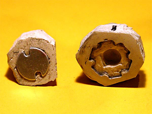

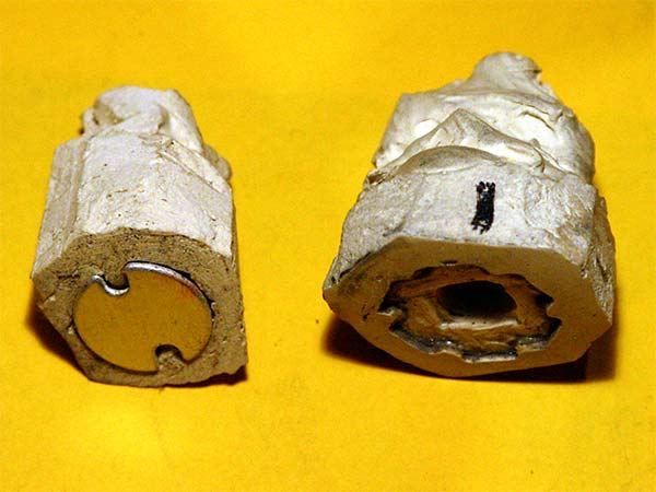

Bei Kupfer könnte es eine echte Fleißarbeit werden, davon aber mal abgesehen, lassen sich Emitterboards, auch bestückt mit der entsprechenden Vorsicht, recht problemlos in der Stärke reduzieren.
Alles was es braucht ist eine Glasplatte (z.B. Rahmenloser Bilderrahmen) und einen frischen Bogen bissiges Schleifpapier mit so in etwa 400er Körnung. Ein klein wenig Fingernagel ist nicht verkehrt und hilft beim halten.
Regelmäßiges drehen sorgt für einen gleichmäßigen Abrieb.
Ich hab das mit SSR Boards, die meist zu hoch waren regelmäßig praktiziert. Es kostet halt ein wenig Zeit...
Bei großen Pranken oder mehr wie einem Exemplar kann man sich aus etwas Spachtelmasse auch einen einfachen Halter bauen.
Nach dem Abdruck empfiehlt es sich dann den Dome Bereich mit einem kleinen Fräser vorsorglich noch etwas zu erweitern.
