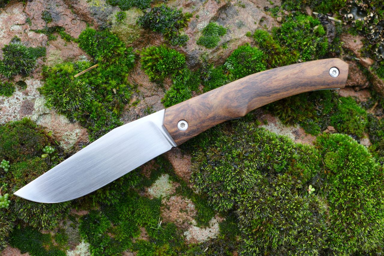

Zur sonntäglichen Unterhaltung und auch um der taktischen Plastik- und Titan-Schalen-Fraktion einen Fels in die Brandung zu schleudern, hier ein paar Fotos zu einem Messer, das beim "Family Portrait" schon mit auf's Bild durfte.
Es handelt sich sozusagen um die Weiterentwicklung von diesem hier – wobei die Änderungen nur minimal sind:
  • Niolox statt 1.2442
  • etwas aufwendiger gestaltete Griffschalen
  • Anti-Rutsch-Kerben an der Feder
Die Faktenlage:
  • Gesamtlänge: 194 mm
  • Grifflänge: 108 mm
  • Verhältnis Griff/Klinge: 1,24
  • Klingenlänge: 87 mm
  • Klingendicke: 2,7 mm
  • Stahl: Niolox, ca. 60 HRC
  • Griffdicke: 16 mm
  • Liner: Titan Grade 5, 1,6 mm
  • Griffschalen und Spacer: Pistazie
  • Gewicht: 70 g

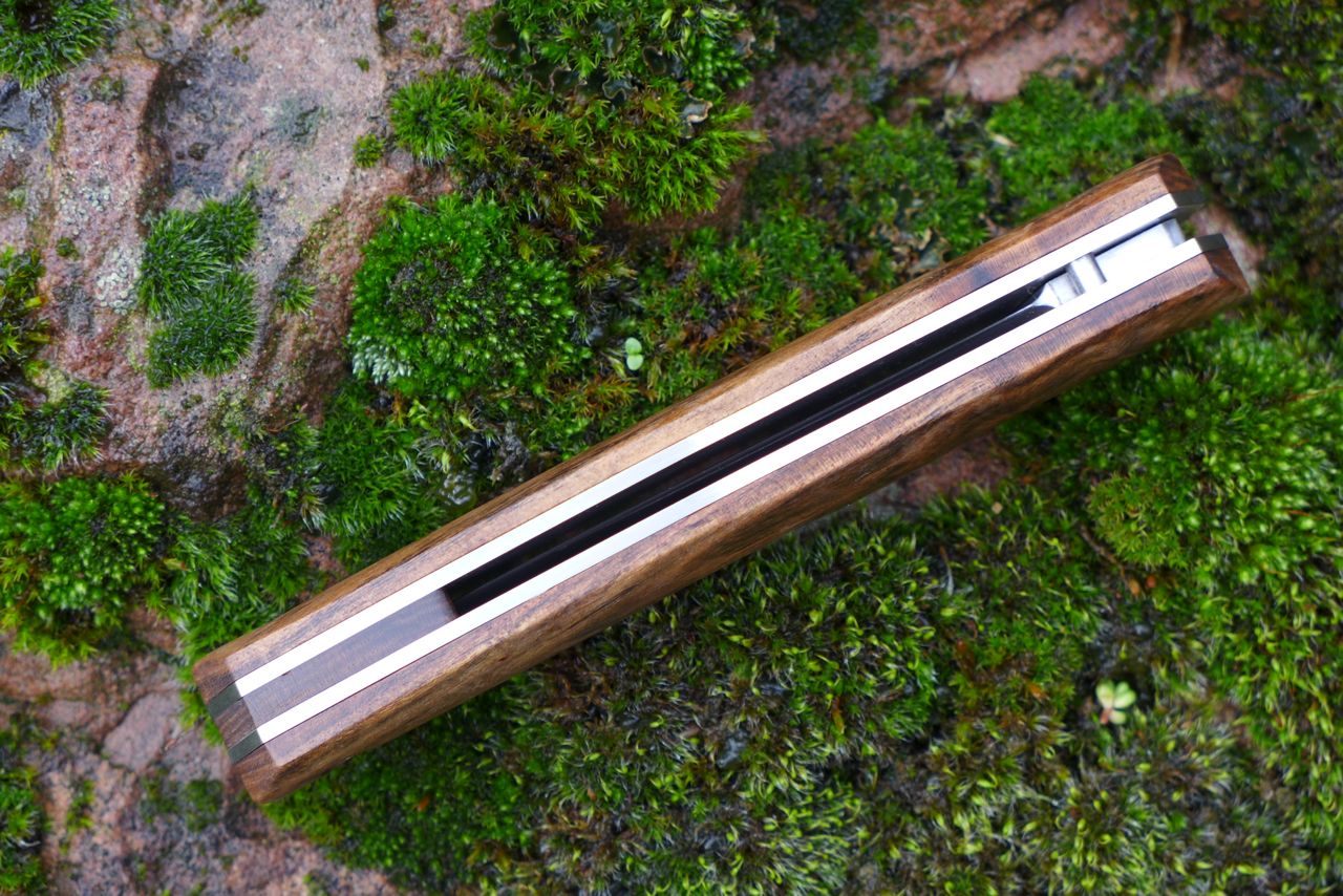

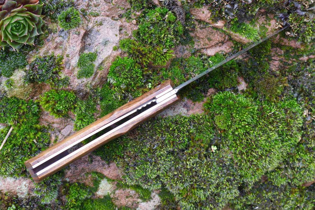

Auf dem Bild welches das Messer geöffnet auf dem Rücken liegend zeigt, sieht man ja den Liner sehr gut wie er hinter der Klingenwurzel steht.
Geht der nur so weit, oder schnappt er in eine Art Tasche hinein? Weißt was ich mein? Isses ein normaler Liner oder is da noch mehr? Oder isses nur perspektivisch bedingt?
Was du mir wieder alles zutraust … ;)
Nee, nee, alles ganz normal gebaut - "nur perspektivisch bedingt".

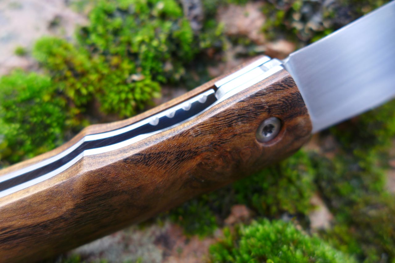

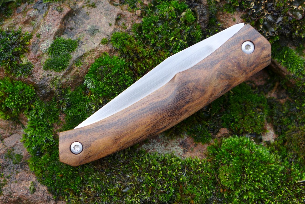

Bei "im Sparrow Jack si Sackmesser" stand die Klingenwurzel im geschlossenen Zustand nicht über den Linern, was hier jedoch der Fall ist. Oder ist das auch "perspektivisch bedingt"?
Ich will um Gottes Willen nicht die Schönheit dieses Messers schmälern, aber dieses Detail fiel mir auf. Mit der zwischen den Griffschalen versenkten Klingenwurzel gefällt mir der Jack noch besser. Hier dagegen gefällt mir das Gesamtkonzept aus Holz und "modernem" Titan und Niolox extrem gut.
Und ich möchte mal darauf hinweisen, dass wir es hier mit einem Messer zu tun haben, dessen Liner an der Verschlussfeder nicht ausgedünnt wurde! :super::super::super:

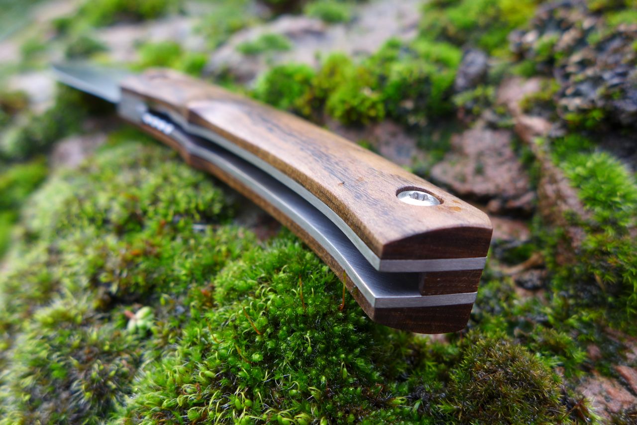

Ein paar Detailbeschreibungen zur Klärung der Sachlage:
Linerstärke: der Liner ist im vorderen Bereich der Feder ca. 0,3 mm dünner, damit der Detent beim Schließen Platz hat (Detentüberstand ca. 0,5 mm - 0,2 mm Washerdicke = 0,3 mm Dickenreduzierung der Feder in den vorderen 30 mm, siehe Bild 5) - aber keine Linerschwächung sonstwo wegen der Federkraft.
Überstand: in der Tat - und hier kann ich's nicht auf die Perspektive schieben, wie bei Tommes - steht die Klingenwurzel im eingeklappten Zustand etwas über - shit happens, war etwas knapp dimensioniert :glgl:
