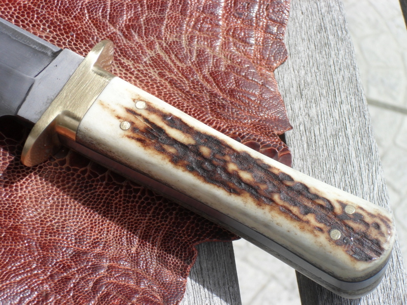

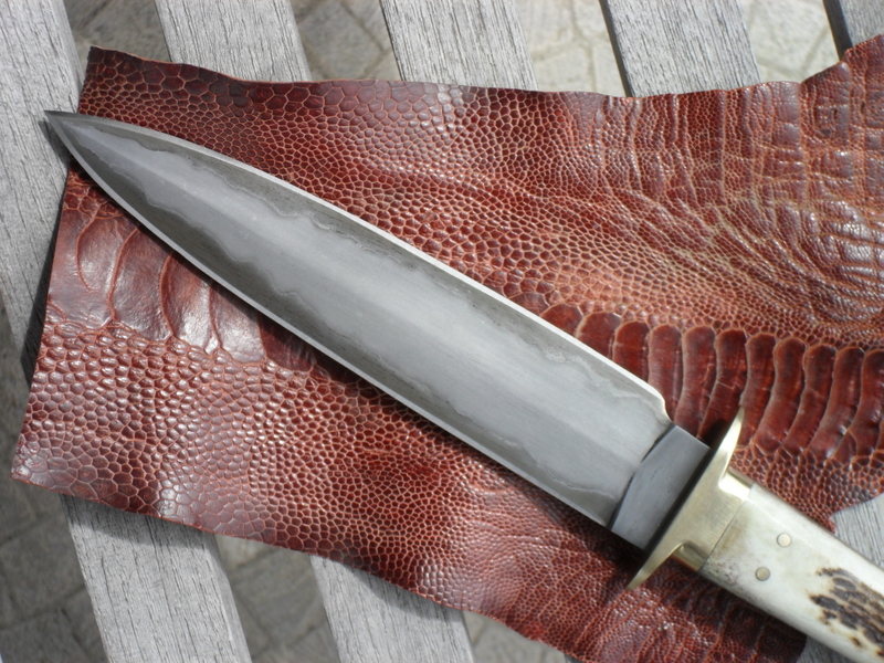

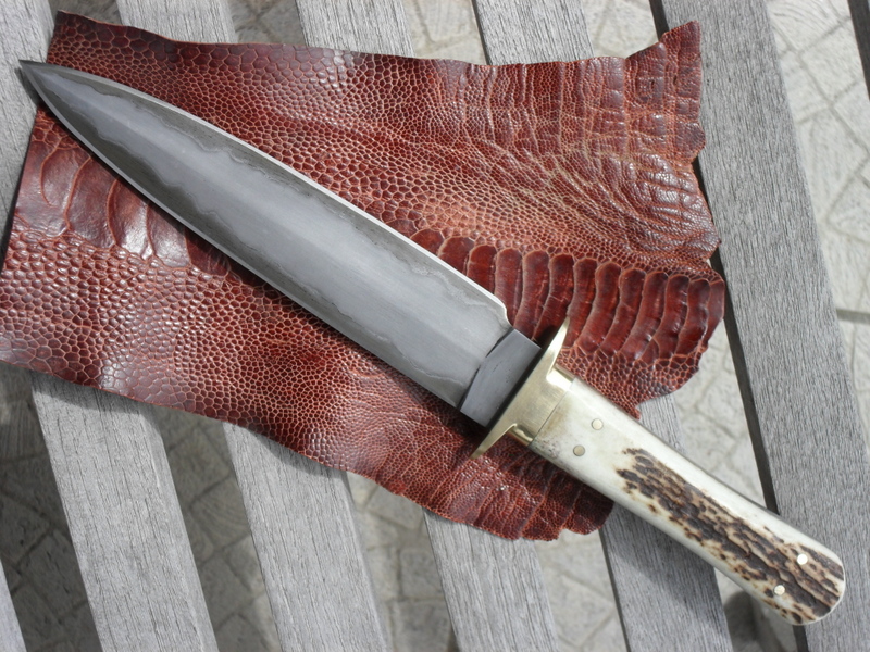

dieses Messer hab ich bei einem Online-Händler gefunden und mich sofort verguckt: http://www.fulmersantiqueguns.com/Images/whitehead.gif
Als der Habenwollen-Faktor nicht mehr zu unterdrücken war, machte ich mich selber ans Werk und herausgekommen ist das: Klingenlänge 180 mm, -breite 36mm, -dicke 6 mm. Das Material ist ein 3-Lagen-Stahl aus Heizungsrohr und Feile, das Parierelement ist Messing, die Schalen sind aus Hirschhorn. Ich habs zwar nicht ganz geschafft, die elegante Form des Originals nachzumachen, keine Ahnung, wie die die schlanke Linie ohne Absatz zwischen Griff und Fehlschärfe hingekriegt haben. Aber ich bin nicht unzufrieden. Was meint ihr?

ich denke, du hast allen Grund zufrieden zu sein. Das ist wirklich klasse geworden. :super:
Ich musste mehrfach zwischen den Bilden hin und her schauen, bis ich gemerkt hatte, worauf du mit der feinen Linie hinaus wolltest. Ja. das wurde dort sehr schön gelöst, aber das ist doch kein Nachteil für dein Messer ...
Wirklich, ich wünschte, ich könnte die Messer die mir gefallen, auch einfach mal so nachbauen ;)

Klar die Vorlage sieht cool aus, Dein Entwurf steckt den aber sowas von in die Tasche! Glückwunsch!
ja wirklich mal ein tolles gerät - obwohl ich absilut kein hirschhorn-fan bin, muss ich sagen das die materialkombination an so einem messer wirklich gut kommt.
nur eine frage - ich stell mir die ganze zeit vor, wie du die feile in ein flach-geklopptes heizugsrohr gesteckt hast und dann verschweisst hast...
hast du es vorher aufgeschnitten oder nicht?

nochmals, vielen Dank fürs Lob. Ans Original komm ich aber nicht ran, leider sind es wieder mal die Feinheiten, die ich auf den ersten Blick einfach nicht registriere, die das Gesamtbild aber trüben. Sehr ärgert mich z. Beispiel, dass ich das Parierelement kürzer gemacht hab als beim Original. Das macht optisch breit, gedrungen, plump. Aber egal, hilft nicht mehr.
Zur Frage des Heizungsrohrs:hehe: ja, das sind die Fragen, die mich auch immer quälen: WIE HAT DER DAS GEMACHT!! In meinem Fall ist es schnell erklärt. Ich schneide es auf, klopfe es flach, schmiede auch die Feile flach, mache die Anlageseiten mit de Flex zunderfrei, binde es mit Draht zu einem Bündel zusammen, und verschweisse es. So kann das Flussmittel zu allen Seiten raus.

Nicht ärgern ...schaut doch gut aus was du da gebastelt hast.
Ich wage mal eine Theorie warum du diese Linie nicht hin bekommen hast.Schätze mal das deine Auflage unterm Schleifband ziemlich eckig abgesetzt ist.Ist diese Kante so um 2mm verrundet bekommt man solche Linien eigentlich ziemlich gut hin.Das Original ist allerdings auch verdammt gut auf den Punkt geschliffen...tippe mal auf großen Stein mit abgenuddelten Ecken.
Wie gesagt...reine Vermutung.
