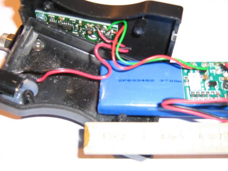

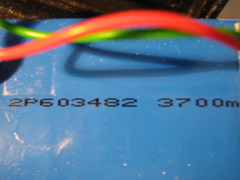

Der Akku auf dem Foto muss neu, er hat massiv Kapazität verloren. Allerdings trau ich mich da nicht ran. Die Firma Star med will dafür 99 Euro...
Ist das o.k. oder kann das jemand hier für kleines Geld?

Hallo Nils,
der Bezeichnung des Akkus nach, sollte es sich um zwei parallel geschaltete LiPo-Zellen handeln.
Einzelzelllen vom Typ 603482 gibt es hier:
http://shop.lipopower.de/1700-mAh-Einzelzelle-1C
Aus zwei solcher Zellen und einem Akku-Schrumpfschlauch müsste sich ein passender Akku herstellen lassen.
Das macht der Anbieter auch auf Wunsch und natürlich gegen Aufpreis.
Heinz
