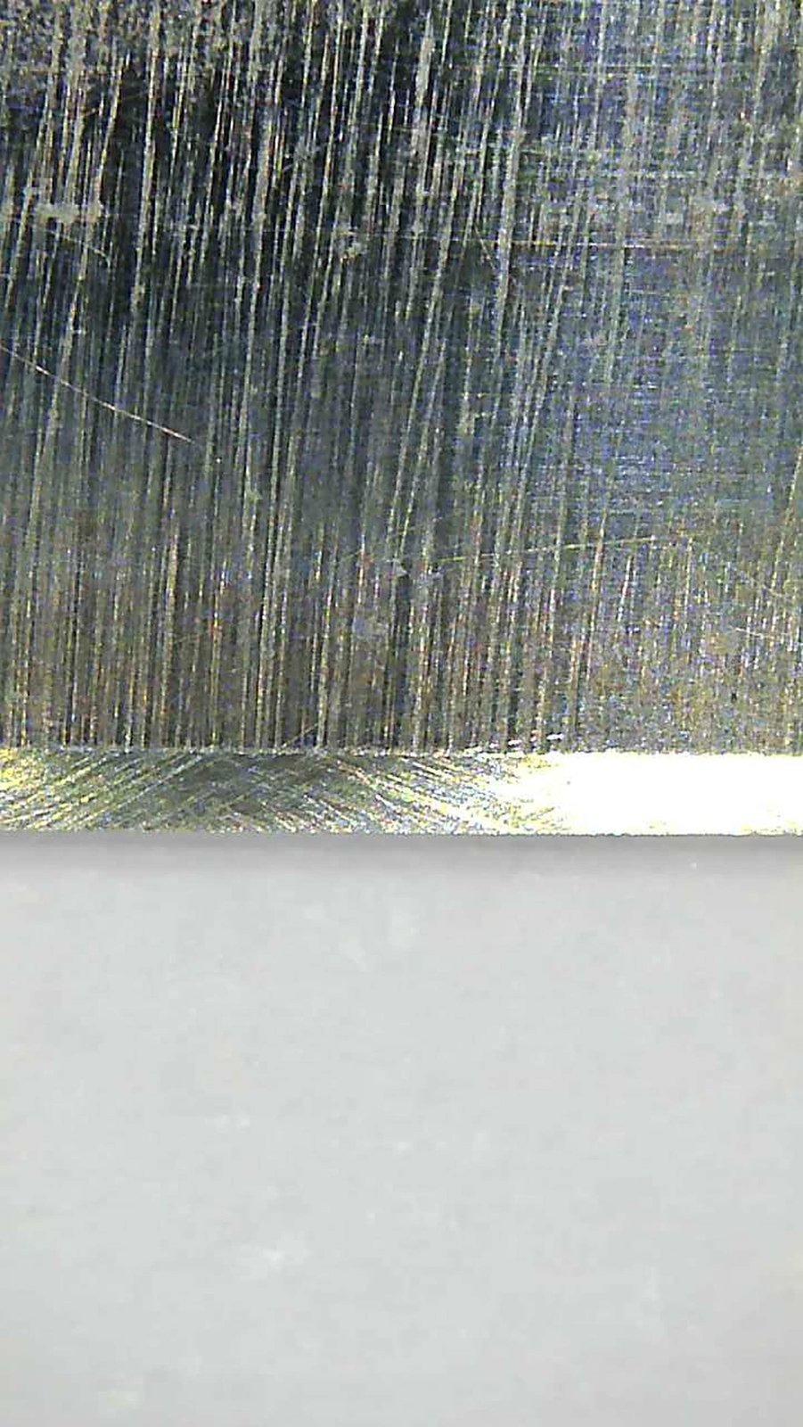

Als Versuchsmesser musste mein Tanaka Aogami II Santoku herhalten.
Zuerst hab ich die Fase mit dem Gelben Belgier bearbeitet.

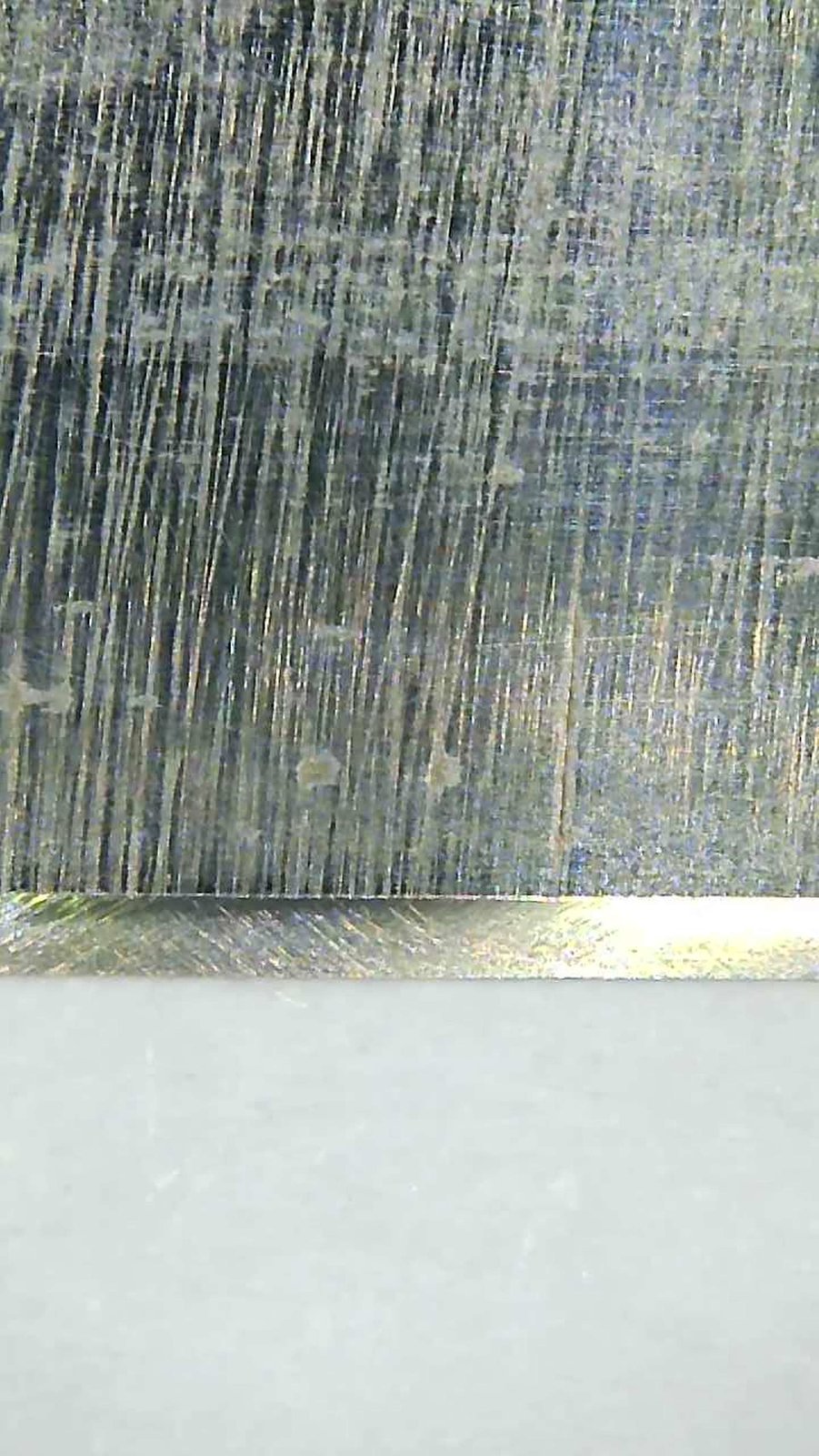

Für den ersten Durchgang hab ich eine Folie mit 15µ benutzt.

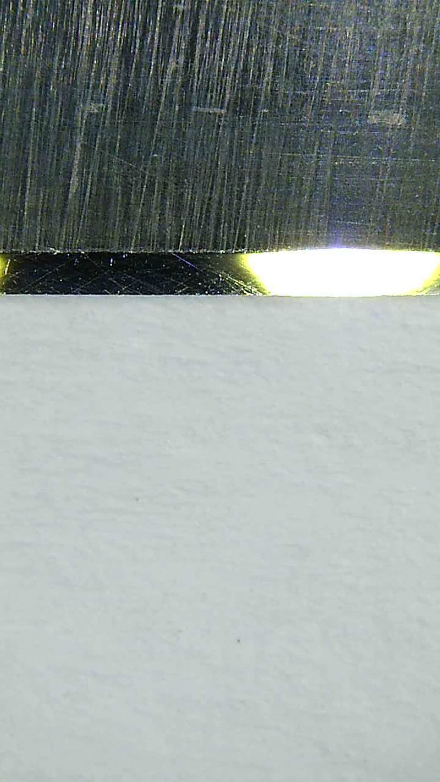

Das Finish hab ich mit einer 1µ Folie gemacht.
Das Ergebnis ist nocht nicht ganz perfekt, aber für mehr hatte ich keine Lust.

Nach dem Gelben Belgier
Nach der 15µ Folie
Nach der 1µ Folie
Mit dem blosen Auge ist der Spiegel perfekt

Nach der 1µ Folie sieht's so aus als ob von mindestens einer Seite die Schneidenspitze nicht erreicht wurde.
Es kann sein, dass das großteils die an Foto liegt
