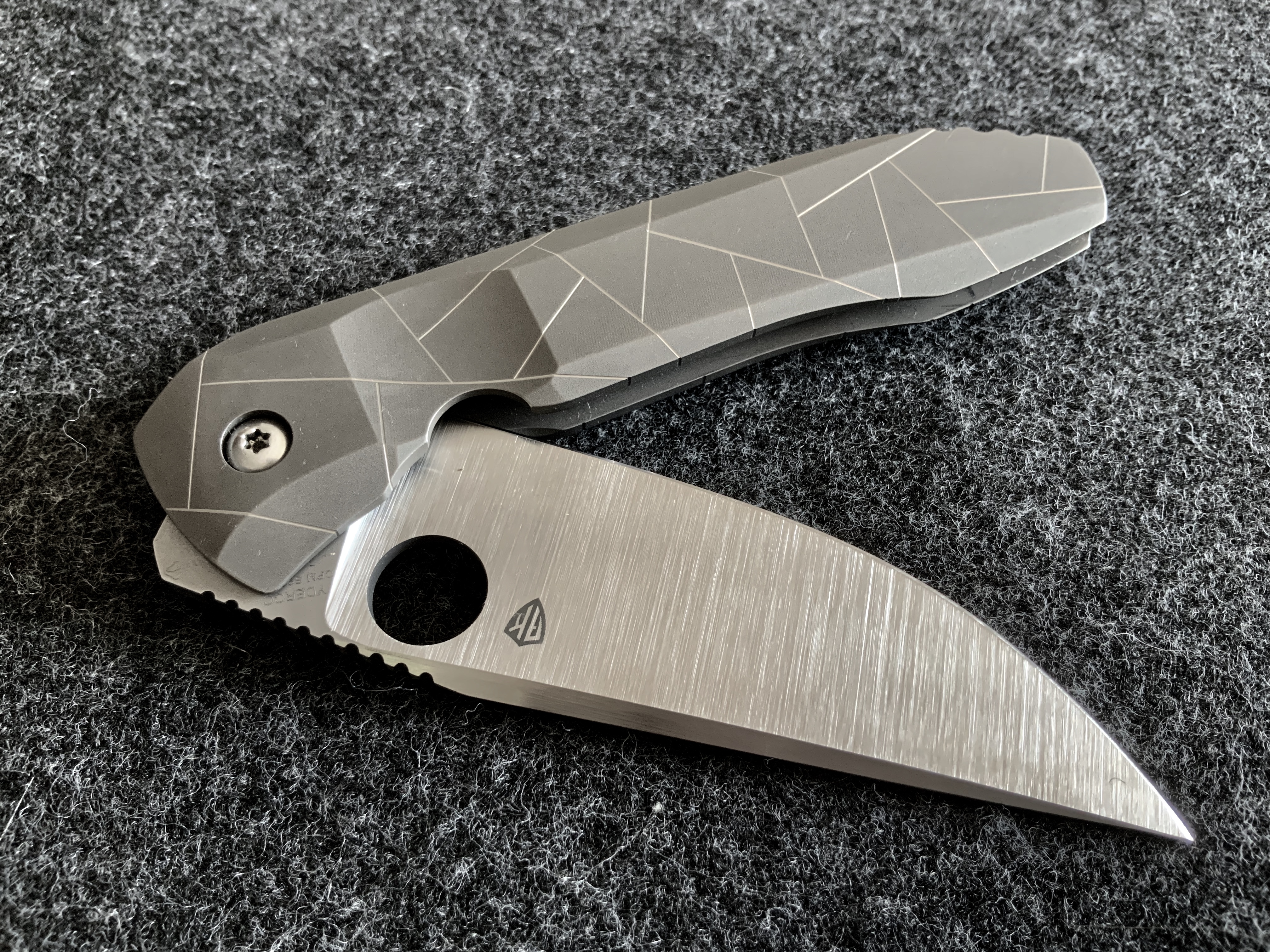

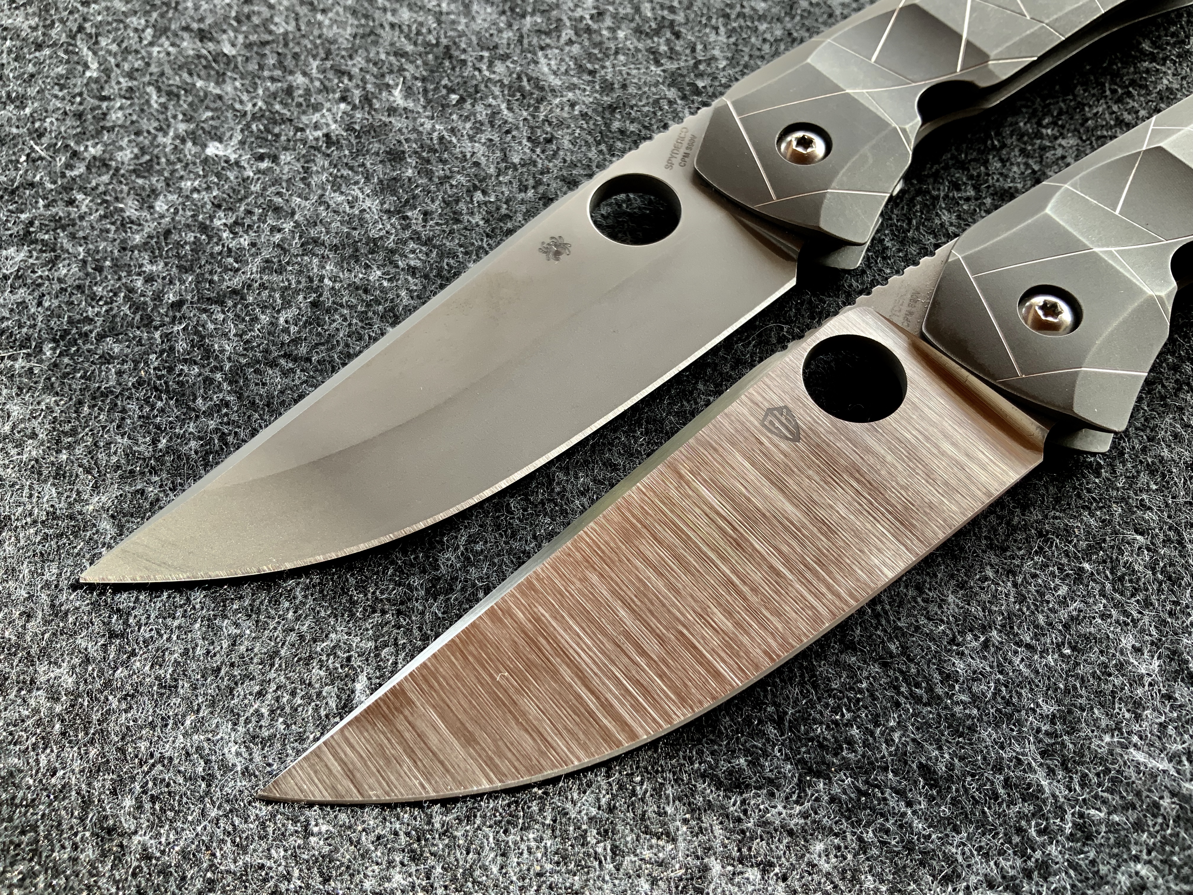

Das Spyderco Nirvana nach Peter Rassenti ist ein sehr schönes schlankes Integralmesser.
Einzig der Originalschliff mit derben nur halb hohen Flachschliff will nicht so richtig zur schnittigen Optik passen. Alex Kremer hat sich der Sache angenommen und den S90V in das typische Spyderco Format gebracht :hehe:.
Grüsse, pebe

Ist mir absolut klar, daß die gesamte Flanke mit Band geschliffen wurde. Bei der V-Fase sollte mich das aber wundern und wäre wohl nicht eben „exakt“. Was die Linien angeht, ist das schneidtechnisch eher kontraproduktiv, da die raue Oberfläche anfällig für Zerstörung und schlecht zu pflegen ist. An der Optik habe ich nichts auszusetzen. Wer’s mag …
R’n‘R
Da hast Du recht, die Fase ist mit einem geführten System und Diamantsteinen angebracht.
Wobei genau dafür brauche ich eigentlich keinen V-Mann, sondern mache dies normalerweise selbst. Meine kurzen Klingen, die in Gebrauch sind, kommen alle über die Schleifleinen. Bei den fast 30cm Küchenprügeln ist das aber Quatsch, den ich mir nicht antue. Schon gar nicht, wenn ich das passende Equipment habe.
Messer sind selten nur Werkzeug, sowenig wie Essen nur Kalorienzufuhr und Autos nur Fortbewegungsmittel sind. Insofern kann ich durchaus mit ein wenig Zierrat leben. :D
Grüsse, pebe

Ich habe auch so ein Streifenhörnchen. Gleich so von Spyderco gekommen mit durchgehendem Flachschliff und Mikro-V-Fase - das Nilakka von Pekka Tuominen. Das war so und bleibt so. Paßt! Aber ein Slicer ist das nicht gerade. Bei etwa gleicher Klingenstärke und trotz getaperter Klinge, die 1 cm vor der Spitze nur noch 2,3 mm stark ist, verklemmt es in aufrecht stehendem Karton sofort.
Wenn sich Fett und Fingerabdrücke auf der Flanke befinden, behälst Du nach Abwischen mit einem Tuch immer irgenwie Schatten, die nur wegzubekommen sind, wenn Du die Klnge vom Rücken her zur Schneide hin reinigst.

Servus pebe,
wenn ich mich zwischen Original und deinem Umbau entscheiden müsste, würde ich mich allein schon aus praktischen Gründen für deine Veredelung entscheiden und schöner ist es noch obendrein!
Gut gemacht! :super:
