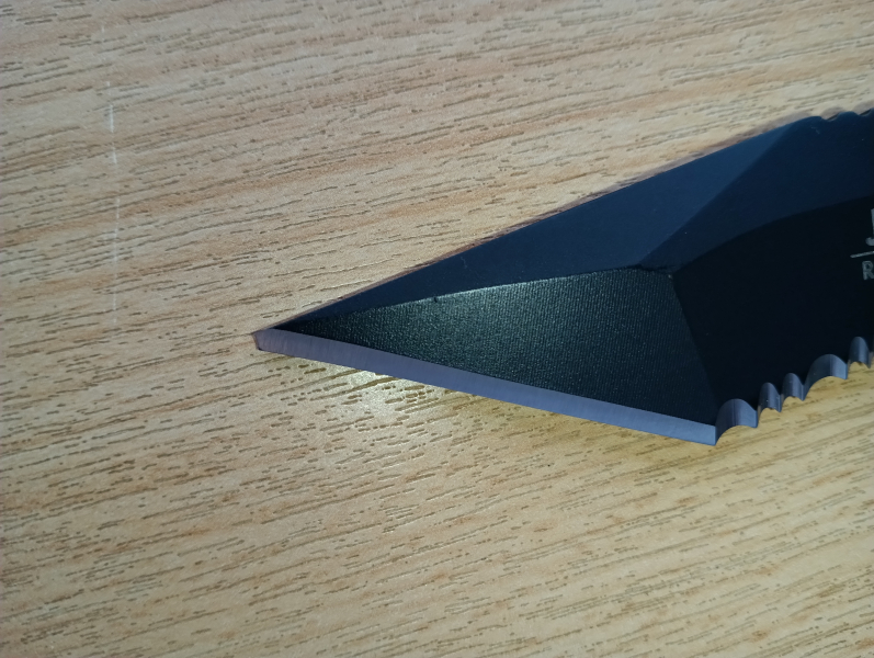

ich hab ein Messer von Böker...ein Jim Wagner RBB Serrated. Die Spitze ist bei dem extrem dünn. Natürlich ist mir das Ding runtergefallen und gleich ein kleines Stück der Spitze abgebrochen. Hatt jemand einen Tipp wie man das so unauffällig wie möglich wieder anschleifen kann?
VG!

Hallo Rene,
ärgerlich, wenn so etwas passiert. Ich würde vom Klingenrücken im Bereich der Spitze etwas wegnehmen, d.h. den Klingenrücken etwas zurücksetzen, wobei Du dann auch an den Flanken unterhalb des Rückens ausdünnen musst. Damit solltest Du wieder eine Spitze herausarbeiten können.
