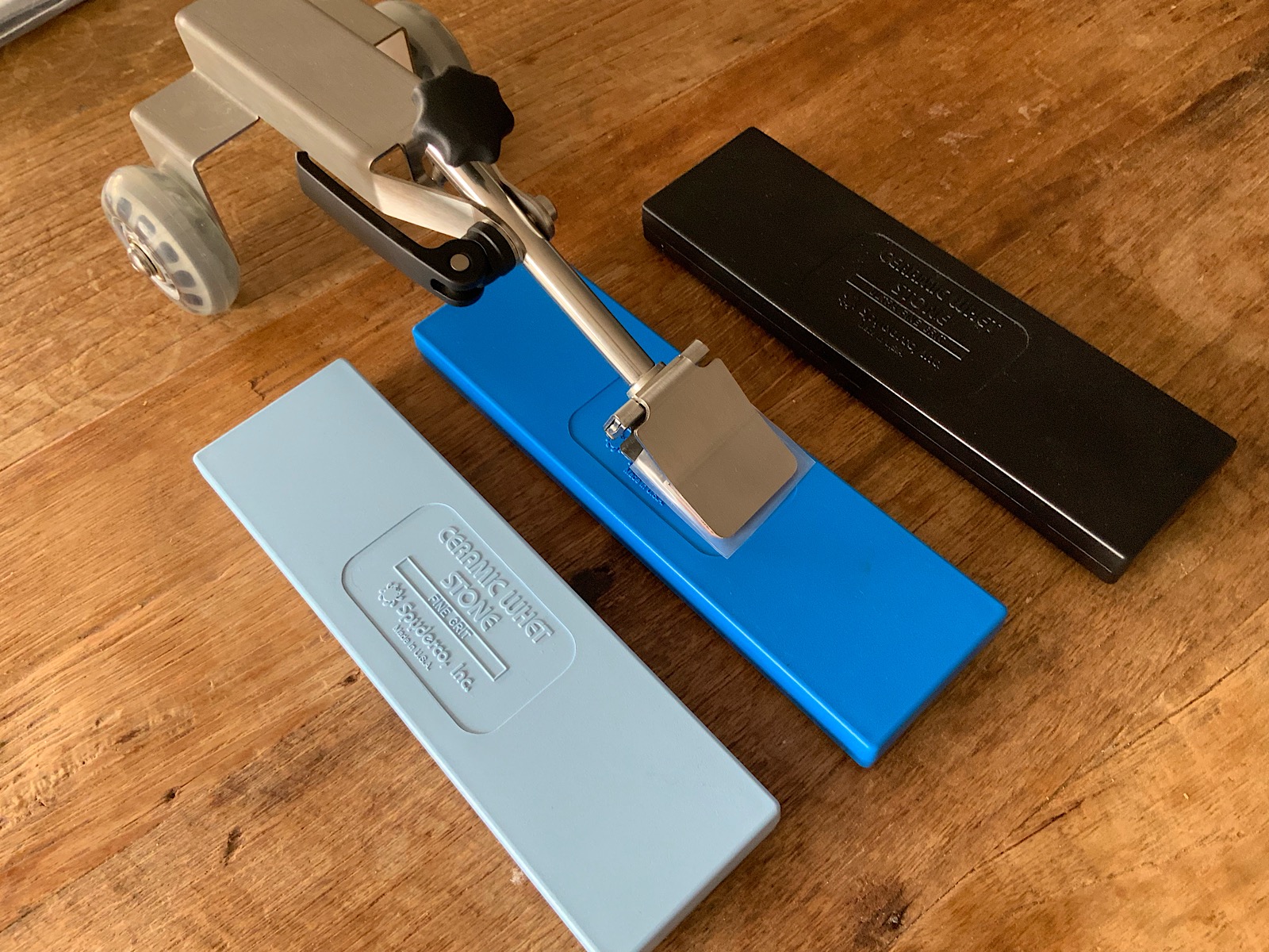

Die Größe der Steine (8x2 Zoll) ist für mich ausreichend. Praktisch finde ich die Box, in der die Steine sicher verstaut werden können. Praktisch wäre es natürlich, wenn die Box auch als Steinhalter dienen würde. Gummifüße gibt es, allerdings steht der Stein nur minimal über den Rand des Unterteils heraus. Das ist vielleicht nicht so gut gelöst.

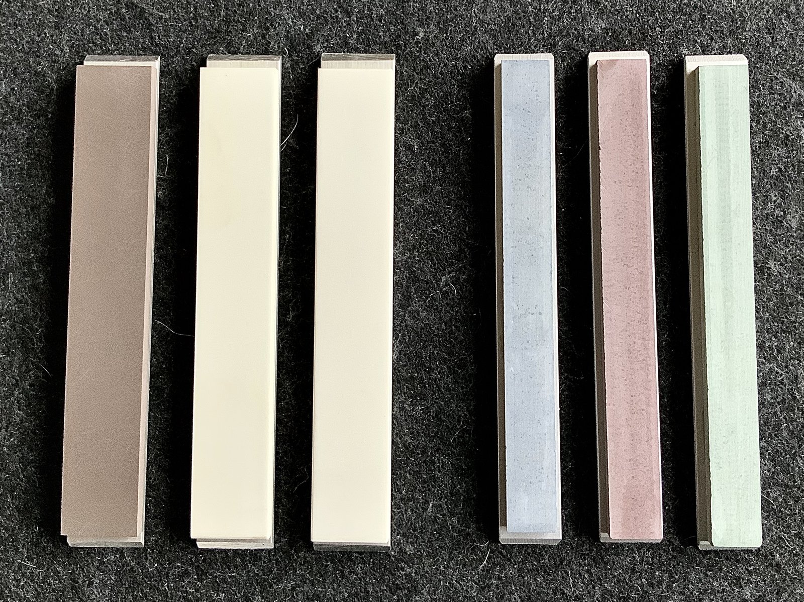

Der „Medium“ ist etwas offenporiger, für einen Stein mit der Bezeichnung „Medium“ fühlt er sich sehr glatt und fein an. Der Schliff ist bereits ansprechend, der Stein erzeugt eine – wie ich finde – hervorragende Grundschärfe. Damit lässt sich bereits arbeiten.
Bei meinem Stein gab es zu Beginn eine kleine Differenz zwischen den beiden Seiten. Eine Seite fühlte sich minimal rauer an. Auch die Seitenkanten waren nicht gleichmäßig fein. Der Stein war zum Zeitpunkt des Kaufs eine Weile nicht erhältlich. Ob da die Produktion etwas beschleunigt wurde?
Der „Fine“ war auf beiden Seiten – haptisch – identisch. Das Ergebnis mit diesem Stein ist bereits sehr fein. Was für einige Messer – wie Solinger Standardstahl – im Grunde bereits vollkommen ausreicht.

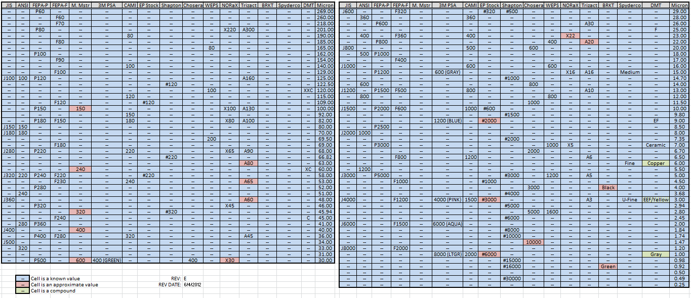

Ach ja ... bei der Körnung orientiert sich Spyderco wohl am US System. Meines Wissens geben sie den Medium mit 600 grit an, vom Abtrag finde ich ihn vergleichbar mit einem japanischen Wasserstein so um die 1500-2000. Auf jeden Fall ist der Abtrag spürbar geringer als bei den beliebten 1000er Wassersteinen.
Ich würde den grauen mid auch eher bei 1500+ sehen. Da muss auf Dauer in jedem Fall noch ein etwas groberer dazu.

Danke auch für die detaillierte Tabelle.
