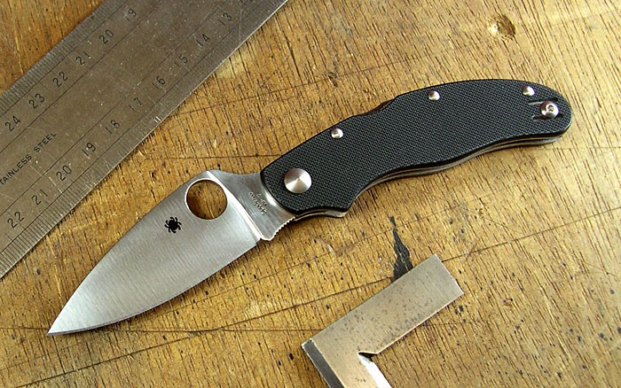

Zu den Daten:
Gesamtlänge: 178mm
Klingenlänge: 76mm
Schnittlänge dabei: 67mm
Länge geschlossen: 103mm
Lochdurchmesser: 12mm
Klingenstärke 3mm (wird nach vorne hin kontinuierlich dünner)
Gewicht: 88g gewogen, (Herstellerangabe: 86g)

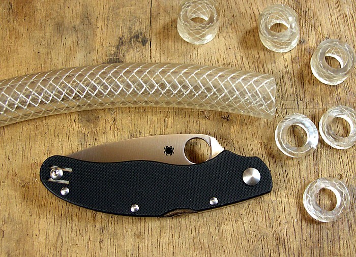

Um das zu verdeutlichen habe ich mir einen kleinen weihnachtlichen Test ausgedacht, ich habe ein kleines Marzipanbrot geschnitten, und zwar so dünn wie möglich. Hört sich leicht an, aber: Ziel war es das die Schokolade draufbleibt! Die platzt nämlich normalerweise ab, wenn man sie schneidet. Die Serrations haben diese Aufgabe mit Bravour gemeistert, man sehe sich das Bild an. Der Test wurde mit einem rasiermesserscharfen Rookie plain wiederholt: keine Chance, die glatte Klinge brach die Schokolade nur, die andere Geometrie spaltete das Brot nur. :(
Ich mag die Serrations sowieso, nur Schnitzen machen sie unmöglich, sonst sehe ich fast nur Vorteile, die schneiden wenigstens noch, wenn das Messer eigentlich schon stumpf ist, aber das ist eine andere Diskussion.

Technische Daten:
Länge geschlossen = 103mm
Klingenlänge = 76mm
Gesamtlänge = 177mm
Griffstärke = 9,3mm
Öffnungsloch = 12mm
Gewicht mit Clip = 88g
Max. Klingenstärke = 2,88mm
Klingenstärke auf halber Länge = 2,76mm
Anschliffwinkel = ca. 5,5 Grad gesamt :)
Ausgeschliffen auf (gemessen auf halber Länge) = 0,42mm
Stahl = VG10
Griff = G10
Hergestellt in Japan

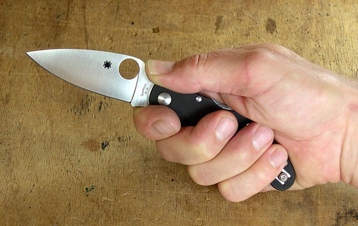

Die Handlage überzeugt beim Standard- und Reversegriff. Nicht nur die Daumenrampe ist geriffelt, sondern auch der Choil, was auch erforderlich ist, da der Zeigefinger gefährlich nahe an der Schneide liegt. Bedingt durch diese Nähe lässt die Klinge gut führen und beim Arbeiten viel Druck ausüben.

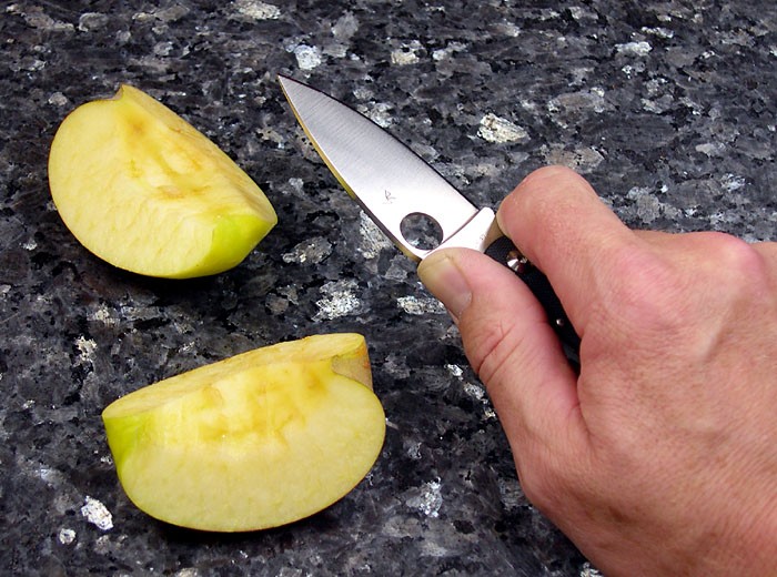

Beim Apfeltest (vierteln u. rund entkernen), sowie beim Schneiden von zähen Druckluftschläuchen, die ich als Schneid-Ersatz für harte Salami nehme, zeigt das Messer seine Stärke. Die dünne Klinge mit 100% Flachschliff geht ohne unnötige Reibungsverluste durch jedes schneidbare Material, was auch im Alltag für "Freude beim Schneiden" sorgt.
Für Küchenarbeiten ist es zwar generell geeignet, jedoch könnte die Klinge ein paar Zentimeter länger sein. Dadurch und durch die hoch liegende Schnittlinie muss die Schneide oftmals recht steil zum Schnittgut angesetzt werden.

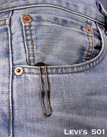

Obwohl du ihn abgemacht hast, wie ist so Dein Eindruck vom Drahtclip? Ich stell mir den nicht so toll vor, hab aber null Erfahrung mit.

die Drahtclips funktionieren wunderbar (wenn man mal von der rauen G10 Geschichte absieht, aber das Problem ist nicht Drahtclip-spezifisch).
Ich habe ein Dodo mit einem solchen Clip, es trägt sehr wenig auf; und beim Dodo ist die Verwechslungsmöglichkeit mit einem komischen Kugelschreiber sehr groß. Ich denke, dass könnte beim Caly auch noch so sein.
Very low profile, wie der Brite sagen würde ;)
Gruss, Keno

Noch ein :super: für den Drahtclip, trage mein UKPK öfters als Ergänzung und der Clip macht genau das was er soll.
AW: Spyderco Caly3, Test und Review
Stimmt! Der Clip funktioniert gut und ist dabei nicht so stramm. Das dürfte er auch nicht sein, da er den Druck ja nur über 2 kleine Punkte auf den Stoff abgibt.
Anscheinend hat der Clip hier aber viele Freunde gefunden. Auf mich macht er einen leicht billigen Eindruck. Die polierten Standardclips von Spyderco gefallen mir da weit besser. Falls diese Konstruktion Kostengründe hat, könnte ich es an einem Delica verstehen. Bei einem Messer für 155,-US$ kann ich es nicht nachvollziehen.
@ peter
Mit dem Drahtclip, wie bereits erwähnt, keine schlechte Erfahrungen. Meine Hosen wurden Opfer des Military-Clips.

Gegen das raue G10 habe ich gar nichts. (Gegen Carbon allerdings noch weniger) Meistens habe ich mein Messer lose in der Jackentasche oder im Nylonetui am Gürtel. Clips sind für mich daher eher nebensächlich.
Was mich etwas erstaunt ist, dass Du den Drahtclip nicht für billig hältst, dann aber ein Bild zeigst, auf dem der Clip sich verabschiedet hat. Oder passiert Dir das auch mit anderen Clips? :hehe:
Das sind für mich zwei paar Schuhe: 1) Optik/Qualitätsanmutung: die *empfinde* *ich* nicht als billig; 2) Stabilität: Hier gibt es offensichtlich einen Zielkonflikt mit der Unauffälligkeit :D
