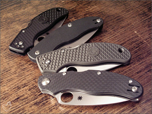

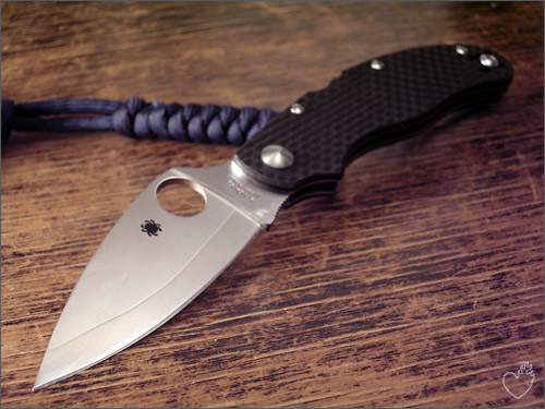

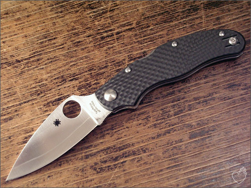

Hier noch die angekündigten Bilder - viel zu sagen gibt es ja nicht mehr ;-)
Das CF würde ich nicht unbedingt empfehlen. Ich mag den ZDP Stahl gar nicht, imho zu spröde, wenn er so fein ausgeschliffen ist. Und ich bevorzuge G10 vor CF, da bei Beschädigungen von CF Splitter entstehen können, die echt giftig weh tun.
Das ist halt auch hier (wie immer) eine Frage des Anforderungsprofils. Nennt mich Weichei, aber bei meinem Büro-Job hat ein EDC halt keine schweren Arbeiten zu erledigen. Und so erfreue ich mich an den handschmeichelnd glatten Griffschalen, der etwas gediegeneren Optik und der hohen Schärfe. Für andere Aufgaben habe ich andere Messer ;-)
Und übrigens: ich mag das Design wirklich:

Irgendwann musst du mir mal zeigen, wie man solche Fotos macht :super:
Vielleicht fehlt mir auch nur der richtige Tisch :rolleyes:
Du hast natürlich Recht, es kommt immer auf die Anforderung an und den persönlichen Geschmack. Mir persönlich gefällt der ZDP Stahl nicht besonders, ich bin einfach nicht mit ihm warm geworden. Ich finde ihn zu hart und zu spröde, ich muss auch mal eine Heftzwecke damit aufhebeln können, ohne das das Messer eine Scharte bekommt. Oder einen Kabelbinder damit aufschneiden.
Mit Spydercos VG-10 habe ich gute Erfahrungen gemacht, mit dem ZDP eben nicht. Daher kam meine Aussage. Das Caly CF finde ich auch hübscher, aber für mich (!) ist das normale Caly praxisgerechter. Bis auf das einclipsen in die Tasche, da ist das CF dem rauhen G10 auf jeden Fall überlegen.
Irgendwann musst du mir mal zeigen, wie man solche Fotos macht :super: Vielleicht fehlt mir auch nur der richtige Tisch :rolleyes:
Danke! Und: Das ist ein Stuhl ;) - hier habe ich mein Very-Low-Budget-Vorgehen mal ansatzweise beschrieben. Wenn es wirklich interessiert, schreibe ich anderer Stelle noch mal ein bisschen mehr.

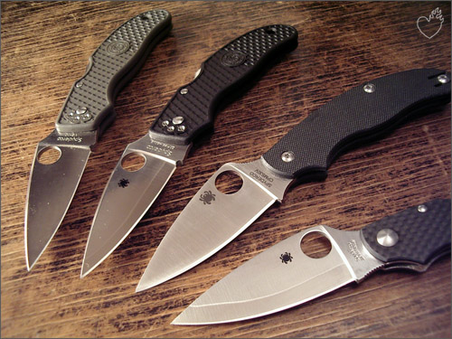

Ist das ein hochgezogener Anschliff auf dem ersten Bild von Dir lacis oder hat das Messer eine Schneideinlage?
Wäre auch super wenn Du, für ahnungslose wie mich, bei Bild zwei sagen könntest welche Modelle das genau sind, danke!
Ist das Jr genauso teuer, den Preis für das "Drei" finde ich etwas sehr hoch? (meine unmaßgebliche Meinung ...)

Ops das ging ja schnell, danke Mr.S und Willi. :D
Ich denke du meinst den Dreilagenlaminatstahl der Carbon Version:
Laminat aus dem ZDP-189 mit zwei Lagen 420js an der Seite. :super:
Ist also die Laminatslinie.
Zur zweiten Frage:
von oben:
  1. Calypso Jr. Black FRN, ZDP189/420JS (1500 limitiert)
  2. UK Penknife S30V
  3. Calypso Jr. Grey FRN, VG-10
  4. Caly III CF ZDP189/420JS (1500 limitiert)
Darf ich auch antworten? ;)
Der ZDP-189 wird beim Calypso als Dreilagenstahl mit 420J2 als Außenlagen verwendet.
Was man hier so schön sieht, ist der Übergang vom ZDP auf den 420er.
Willi
Edit, Ok, Steffen war schneller ;)
2 x yep ;-)
Noch mal mit einem anderen Foto:
Von links nach rechts:
Calypso jr. (VG10) [C52PGY]
Calypso jr. Sprintrun (ZDP-189/420J2) [C52PBKE]
UK Penknife (S30V) [C94]
Calypso 3 (ZDP-189/420J2) [C113CFPE]
