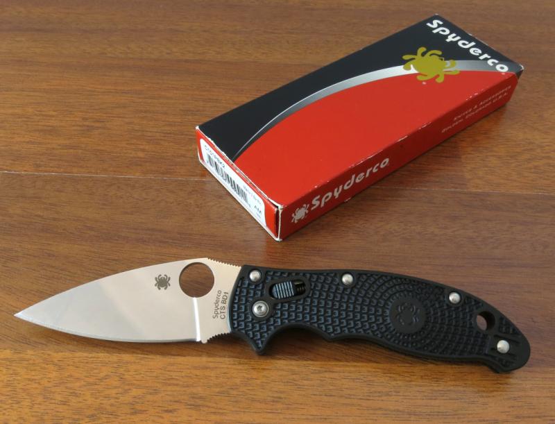

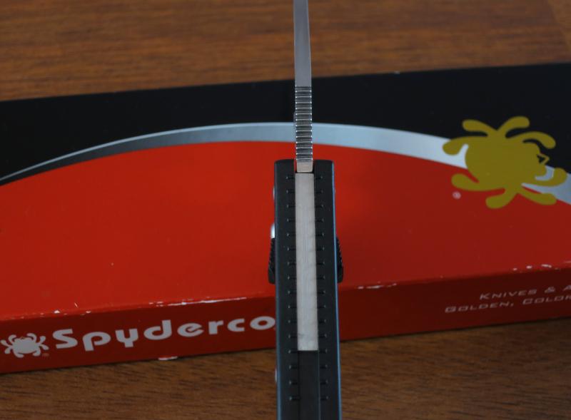

Erster Eindruck: Da hat Mann was in er Hand...und wie der Name schon sagt, es ist leicht. Ein Blick auf die Waage zeigt 83g und unterbietet sogar die Gewichtsangabe von Spyderco um eine paar gramm. Die Handlage ist für meine Hände (Handschuhgröße 9) perfekt! Die Verarbeitung ist tadellos. Der Draht Clip lässt sich zwar umsetzen, jedoch bleibt die Trageweise immer Tip up. Die Kunststoffgriffschalen liegen sehr gut in der Hand und bieten auch mit nassen Händen einen sehr guten Gripp! Das Messer selbst ist trotz fehlender Stahlliner erstaunlich stabil. Klinge gleitet sehr leicht auf und zu. Die ganze Konstruktion wirkt wertig und verwindungssteif. Der Lock rastet sauber und spielfrei mit einem satten „ Klack“ ein.

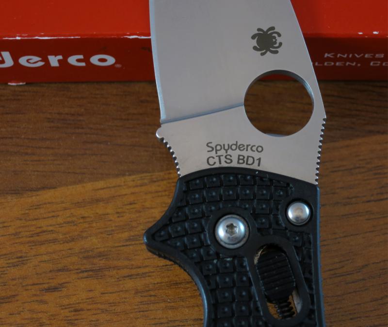

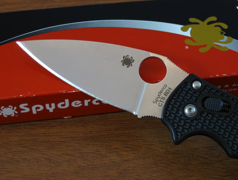

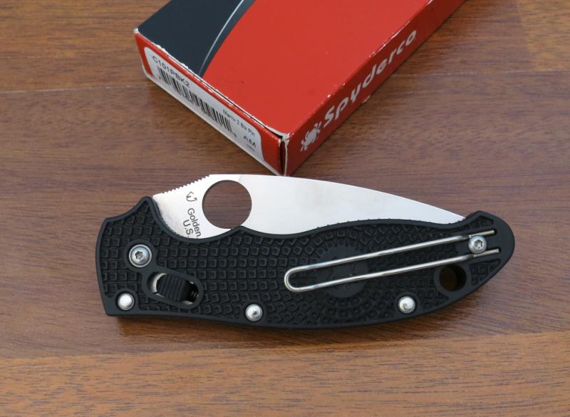

An der Klingespitze zeigten sich ein paar Kratzer, sowie an der Schneide eine ca. 5mm lange, relativ Stumpfe stelle. Aber das sieht eher so aus als hätte damit schon mal jemand hantiert... das wollen wir mal nicht dem Hersteller anlasten. Ein paar Runden auf dem Sharpmaker gedreht und die Haare springen in Ehrfurcht davon. Der von Spyderco verwendete CTS BD1 Klingenstahl hat sich bei mir im Alltag bewährt. So lässt sich das Messer schnell und ohne eine Wissenschaft daraus zu machen schärfen und bleibt auch relativ lange scharf.
attachment.php

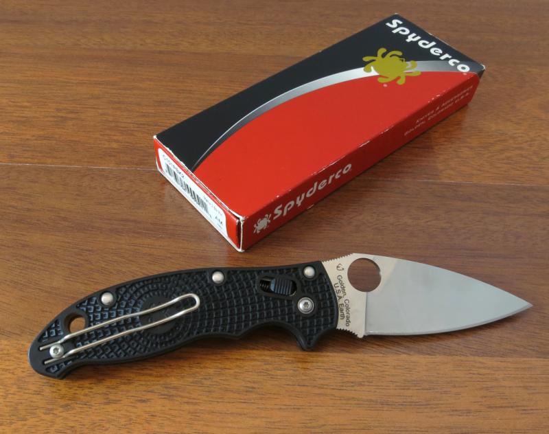

Da war es also... Plastik wohin das Auge schaut. Verziert mit ein paar billig wirkenden Nieten! Einzig der Klingenachse ist eine Befestigung mittels Torx Schraube vergönnt.
Ok, klar... man muss ja nicht jedes Messer zerlegen können, aber am Preis kann es wohl auch nicht liegen, der ist nicht gerade Lightweight. Ein Tenacious mit Stahl-Linern, G10, komplett verschraubet kostet die Hälfte. Muss ich nicht verstehen...
attachment.php

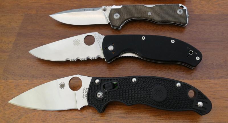

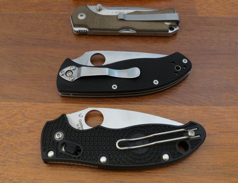

Im direkten Vergleich mit meinen anderen EDC Messern fällt zuerst die Größe ins Auge. Ein Blick auf die Waage zeigt, dass das Manix trotz seiner Größe das leichteste im Rennen ist.
attachment.php
attachment.php
