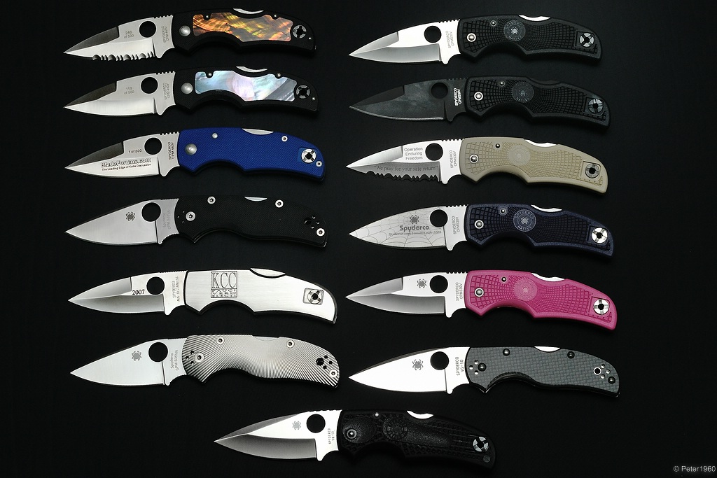

Da muss ich Dir massiv widersprechen :steirer: Für ein tpyisches Sypderco ist das Native recht hybsch :)
Stimmt, wirklich schiach ist anders ... :D
attachment.php
Ja, zum Beispiel das Stretch. Funktional :) ein einwandfreies Messer. Aber immer, wenn ichs mal in die Hosentasche geclippt hab, hab ichs dann doch wieder raus :steirer:
Schöne Sammlung. Das sind nur 13, reicht nichtmal zwei Wochen :)
