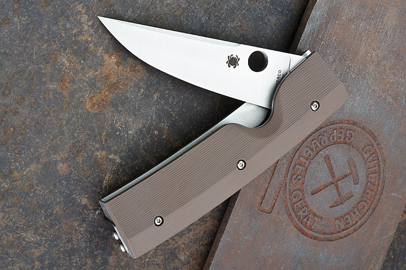

Schon öfters nahm Sypderco traditionelle Messer als Vorlage für eigene Modelle her. Das Carraca Gekrächze des Navaja hab ich heut noch im Ohr (nee Keno, ich mags immer noch nicht :) ). Dann gibts ja noch das Persian, den Lum Chinese Folder, das Chokwe usw. Und seit einiger Zeit ein (feststehendes) Puukko, entstanden in Zusammenarbeit mit dem finnischen Messermacher Pekka Tuominen (http://www.puukkopekka.com/).
Spyderco hats aber mehr mit Foldern, also entwickelte man zusammen mit Pekka Tuominen das Nilakka; ein Puukoo Klappmesser, das die Charakteristik eines Pukkos behalten sollte. Unter anderem den Scandi Schliff - dazu später.
Technische Daten:
  • Länge 207 mm
  • Klingenlänge 89 mm, Stahl CPM-S30V, 61HRC
  • Klingendicke 4.5mm
  • Platinen Edelstahl
  • Linerlock
  • Griffschalen G10
  • Länge geschlossen 117 mm
  • Gewicht 142 g
Hergestellt wird das Nilakka für Spyderco in Taiwan.

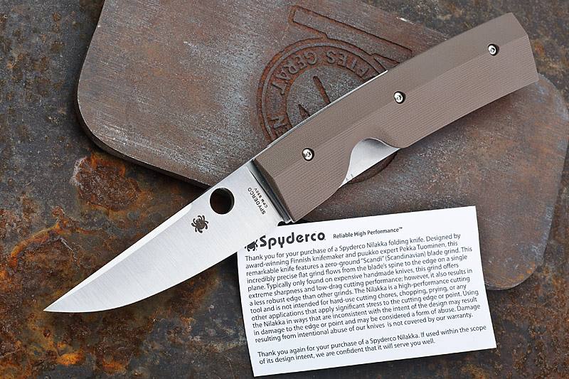

Der Zettel, der dem Messer beiliegt ist wichtig ;)

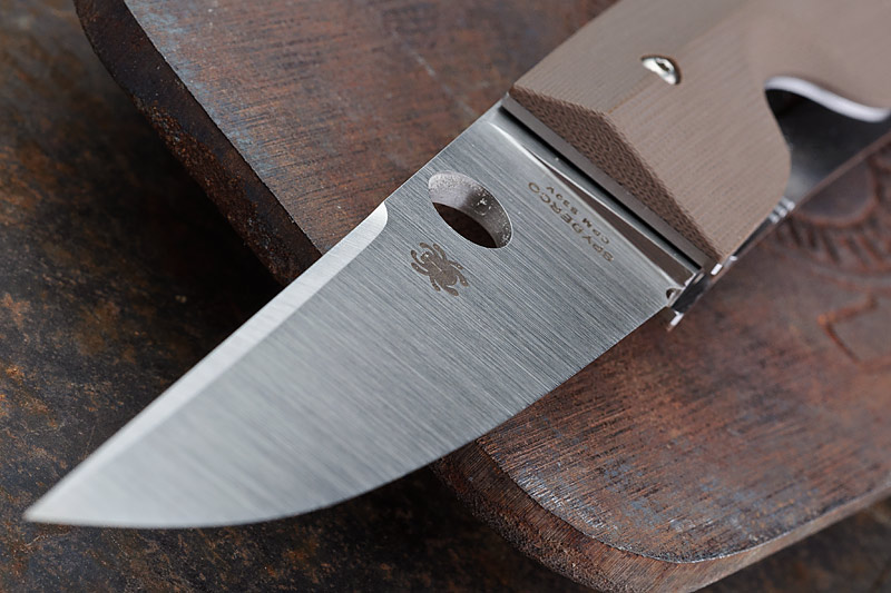

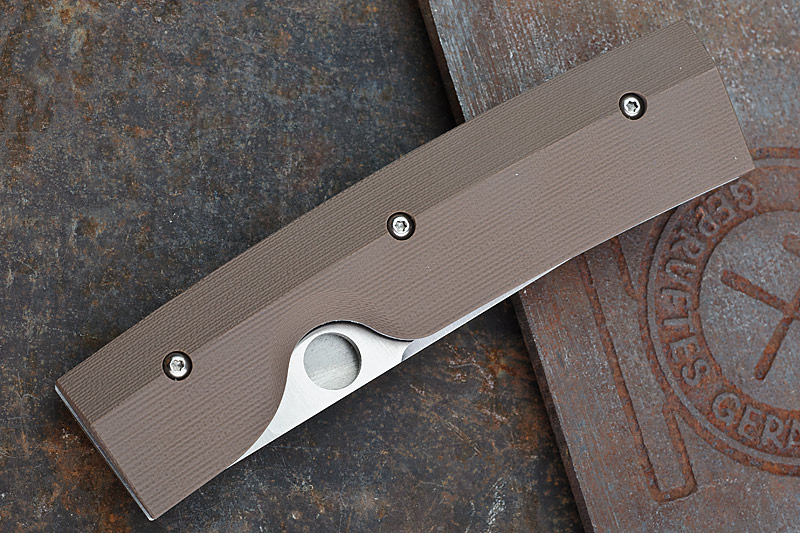

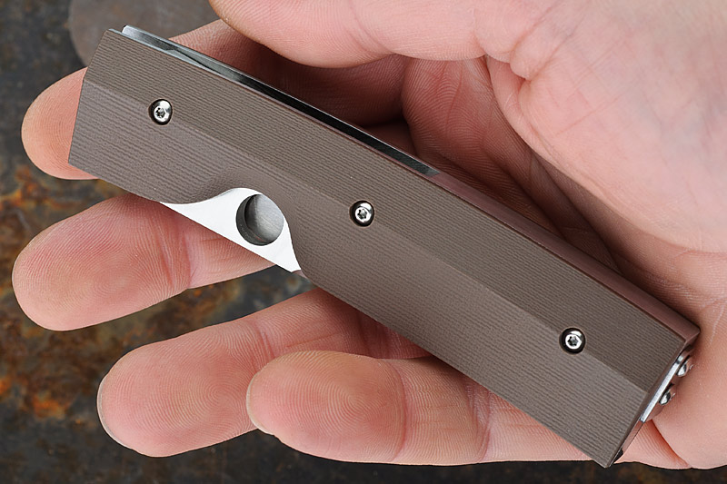

Erstmal zum Design. Die Klinge verschwindet eingeklappt fast vollkommen im Rahmen. Damit man die Klinge trotzdem bequem bedienen kann, ist rund um das Spyderhole der Griff weit ausgeschnitten.
Die Rückseite hat keine Aussparung, mit der linken Hand bekommt mans also nicht auf.

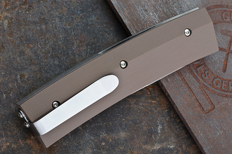

In einem massiven Backspacer aus Edelstahl sitzt der Deep Pocket Clip. Schön wärs, der Clip wäre in eine Tasche eingelegt, und nicht nur drauf geschraubt.
Sieht sauber gemacht aus. Ist es auch, Finish und Verarbeitung sind wunderbar, die Klinge sitzt exakt in der Mitte.
Der dreieckige Querschnitt des Griffs soll auch traditionelle Wurzeln haben - da muss ich passen, Puukkos sind nicht meine Baustelle. Jedenfalls hat man das Nilakka durch den kräftigen Griff gut in der Hand.

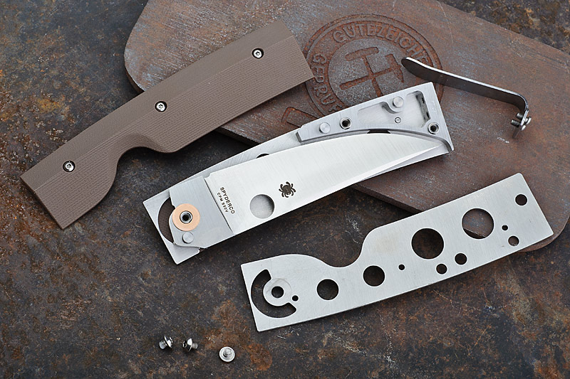

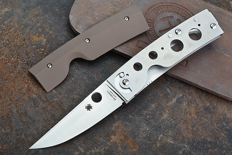

Na, dann schrauben wirs mal der Tradition gemäß auf :) Sieht auch sehr sauber aus.

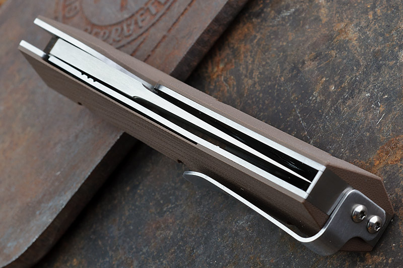

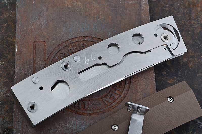

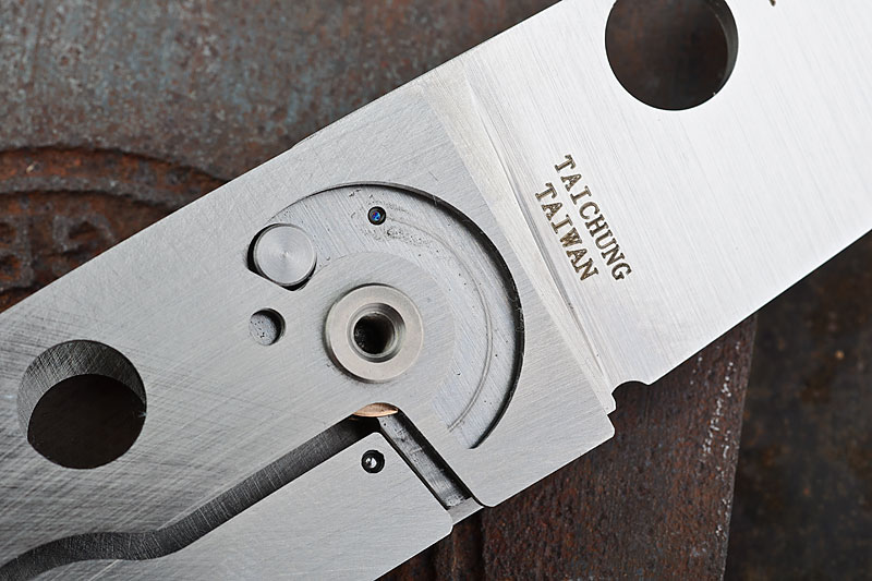

Interessant ist der innenliegende Anschlag (hab ich vor kurzem erst beim Sage 4 gesehen, neuer Trend bei Spyderco?).

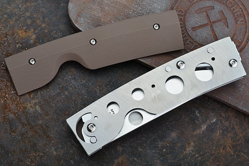

Zusammengehalten wird der Griff durch Achse und die beiden hinteren Schrauben. Die dicken Passstifte fixieren die Platinen in der richtigen Position.
Und auch noch die Platine abgenommen :) Den Backspacer darf man üppig nennen, zum Glück ist er ausgespart, das Nilakka ist so schon nicht gerade leicht.
Die Griffschrauben sitzen in Gewindehülsen mit Verdrehsicherung

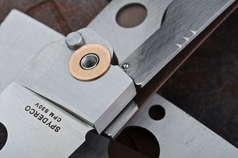

Auf ein Bushing, wie etwa das im Native5, hat Spyderco hier verzichtet. Die Passung der ganzen Konstruktion ist aber so gut, dass man die Klinge problemlos leicht laufend und spielfrei einstellen kann. Macht echt Laune, da passt alles satt saugend ;) zusammen.
Klingenanschlag. Zusammengebaut steht der Liner nen Tick weiter außen.
Es täuscht auf dem Bild nicht, Rampe/Liner verlaufen nicht gerade, sondern leicht schräg. Hab ich auch noch nicht gesehen, immer wieder mal was neues. Ob das einen bestimmten Zweck hat - keine Ahnung. Der Liner verriegelt jedenfalls sauber, die Klinge hat auch kein vertikales Spiel, passt.
Der Schliff des Nilakka - das Besondere, die Probleme und die Diskussionen ;)

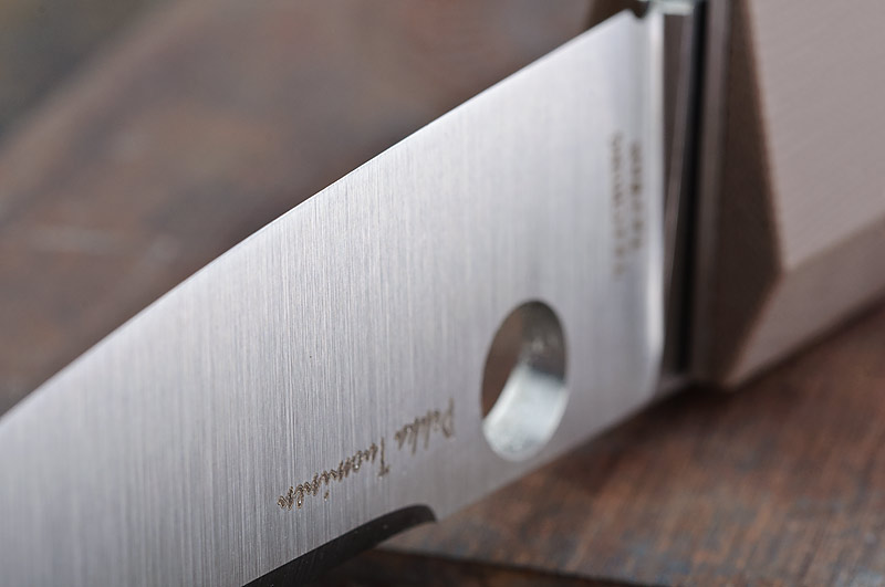

Nochmal zur Klingengeometrie:
Am Rücken 4,5mm dick
An der breitesten Stelle messe ich 24mm
Vom Klingenrücken zur Schneide geradlinig auf Null runtergeschliffen
Den Schneidenwinkel dürft ihr euch selber ausrechnen ;). Die Schneide ist sichtbar dünn.
Pekka Tuominen und Spyderco wollten einen kräftigen, dabei aber sehr schneidfreudigen Folder bauen. In der Art, wie sie Pekka Tuominen selber benutzt.
Dass eine so feine Schneide vergleichsweise empfindlich ist, ist klar. Spyderco weißt im Beipackzettel extra darauf hin, dass das Nilakka ein "Cutting-Tool" ist, und das Messer nicht zum Hacken, Hebeln, Graben oder für sonstige Tätigkeiten geeignet ist, die die Schneide stark belasten.
So fein ausgeschliffene Schneiden sind auch sehr unüblich, der Hinweis von Sypderco hat also einen guten Grund.

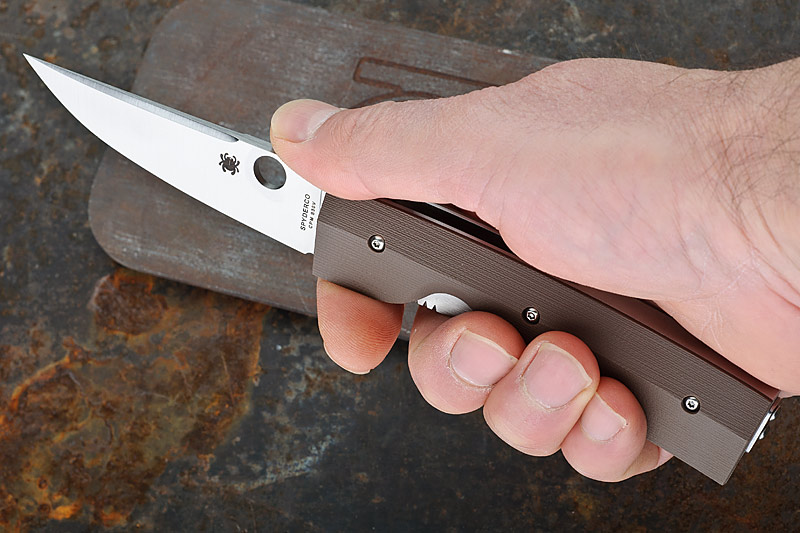

Ok, wenn man sich zu einer Meinung durchgerungen hat, liegt das Nilakka gut in der Hand, auch wenns eckig ausschaut. Die dicke Klinge hat zumindest den Vorteil, dass man den Daumen bequem auflegen kann ;)
