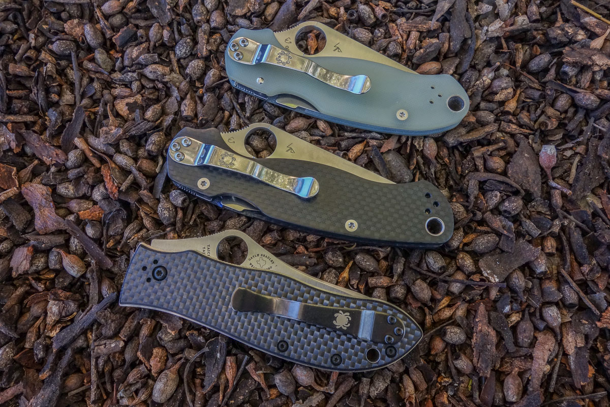

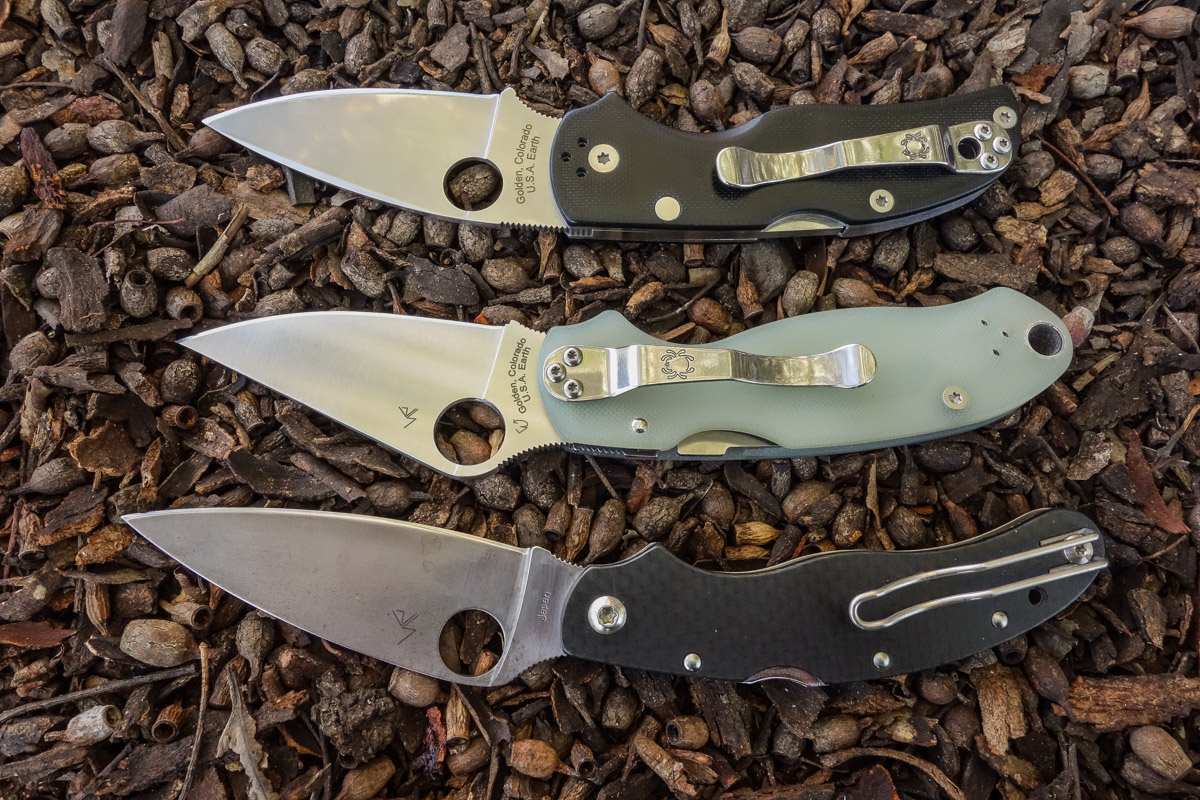

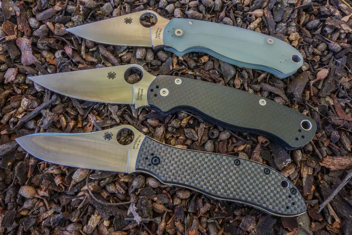

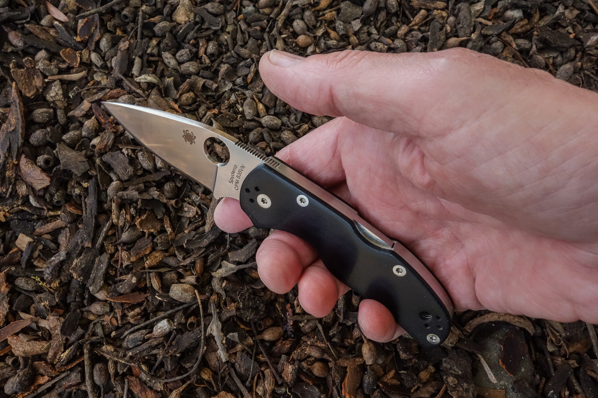

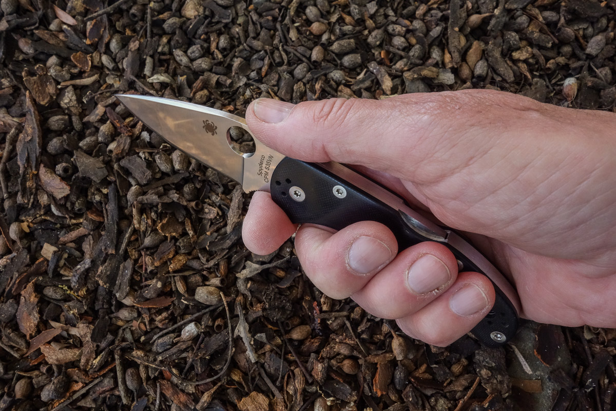

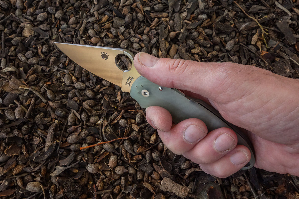

Das Para 3 M4 im Bild
Zunächst allein, dann zusammen mit den beiden anderen Paras und dem Para Milli 2 M4 sowie dem Gayle Bradley I M4
