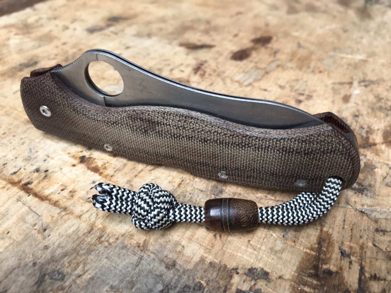

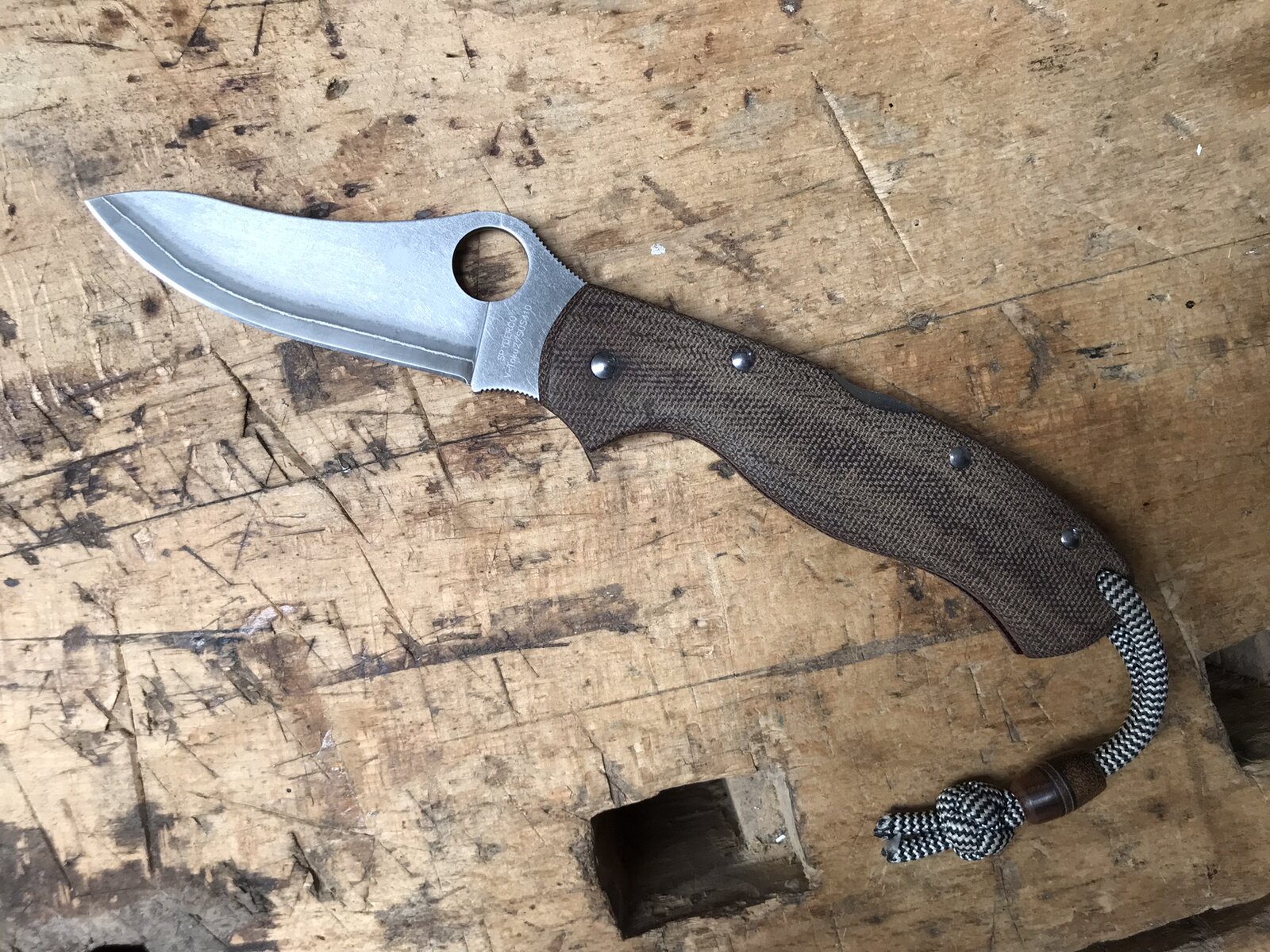

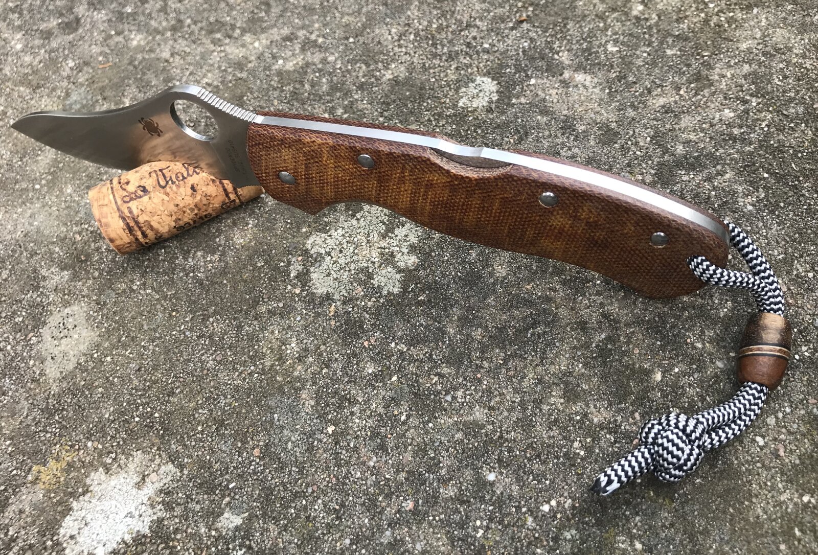

2019 hatte ich die relativ günstige SPRINT RUN Version des Stretch 2 mit V-Toku2 Klinge erworben. Der Griff-Aufbau aus verschraubten FRN Schalen in Kombination mit Stahl-Platinen brachte das Messer auf ein Gewicht von ca. 100g. Ein sehr brauchbares Werkzeug in einem Gewand was sich schmutzig machen will.
Beim direkten Vergleich mit dem Paramilitary 2 (eines meiner Lieblingsmesser) stellte ich fest, dass diese Griffkontur der Stretch Klinge eigentlich noch besser stehen würde und von der Größe 1:1 übernommen werden könnte… hmm… verschraubte Konstruktion , Stahlplatinen als Bohrschablone, das sollte doch kein Problem sein.
Micarta oder Kohlefaser sollten genügend strukturelle Eigenschaften besitzen um auf die Stahlplatinen verzichten zu können. Aber mit dem Kompromiss, das dann auch die D-Loch Verdreh-Sicherung für alle Schrauben entfallen würde… Ok, das nehme ich in Kauf, Loctite super fest benutze ich nicht, was zu Problemen führen könnte.
Den Custom-Umbau hatte ich in zwei Schritten gemacht.
…so jetzt endlich zu den Bilder, leider keine Werkstatt Fotos von Umbau.

- Micarta Griff gewachst, Griffkontur 1:1 vom Paramilitary 2 übernommen, Spacer für Back-Lock-Feder aus Titan federhart, Klinge original, Gewicht 85g
- Micarta Griff sandgestrahlt, Kling Stonewash Finish dann mit Eisen(III)-chlorid etwas patiniert. ( Auslöser war, dass die V-Toku2 Außenlagen relativ weich sind und sich schnell Gebrauchspuren vom Scheiden abzeichneten)
