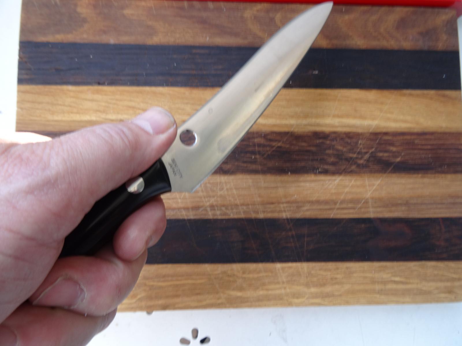

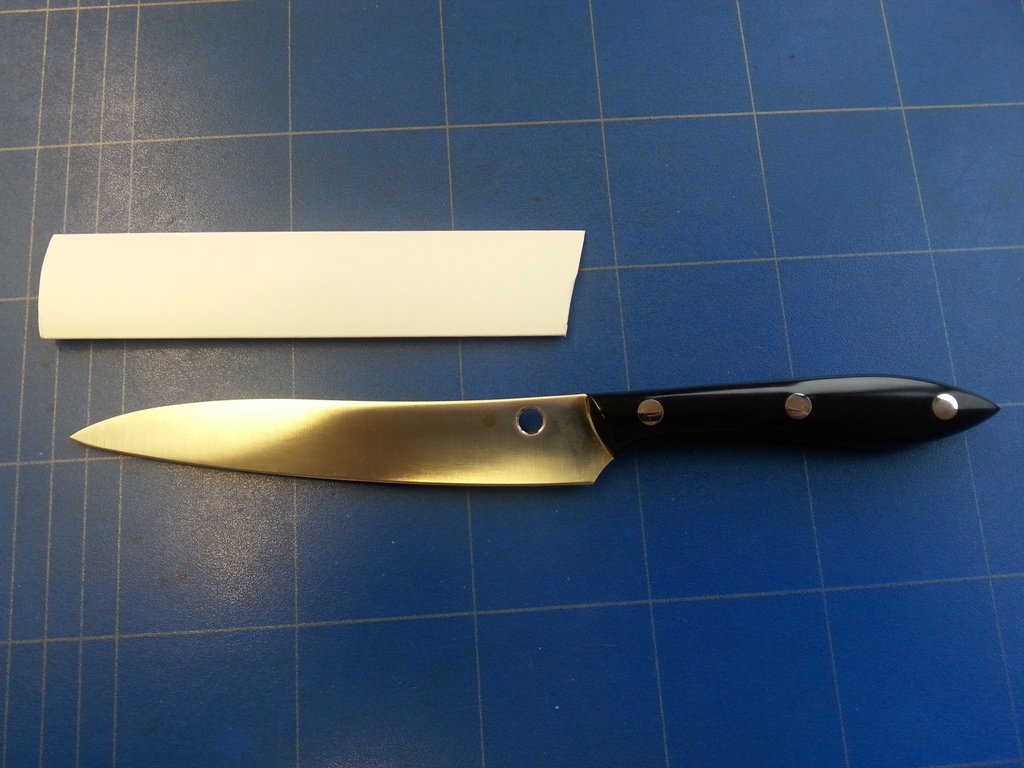

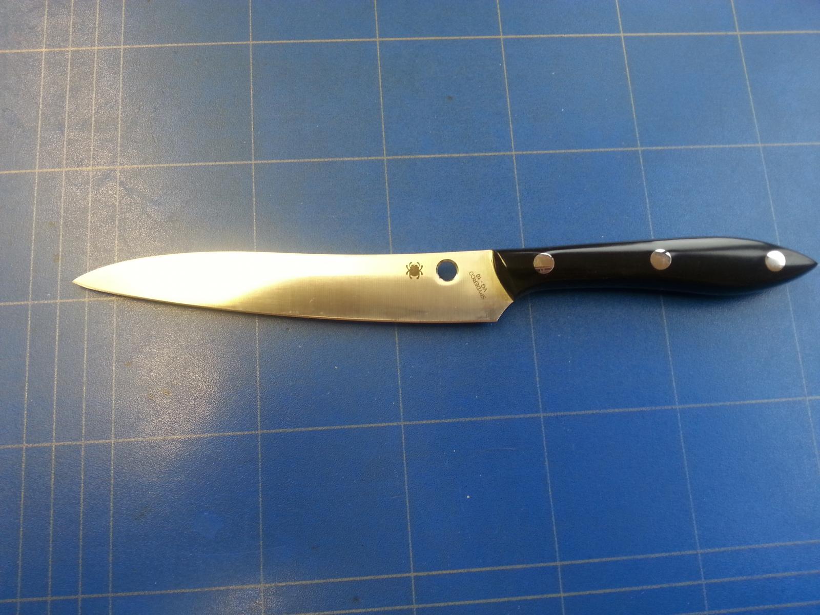

Guten Abend,

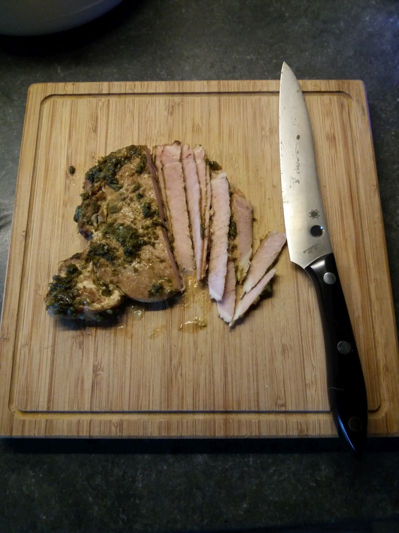

ich fang dann mal an, hab alles geschnitten was da war.
Danke an Spyderco für die Möglichkeit und an Chamenos für die Organistaion!
Das ist ein sehr schönes Messer!
Sieht gut aus, fasst sich gut an, ist sauber verarbeitet und scharf out of the box. (was zu erwarten war...:rolleyes::p)
Griff paßt für mich, für den vollen Hammergriff ist die Klinge nicht hoch genug, aber so arbeitet ja auch keiner, oder?
Ich habe damit jedenfalls keinen gefrorenen Spinat zerteilt.
Die Klinge war mir für mein gefussel etwas zu lang, aber das jetzt nur damit ich was zu meckern hab.
Das schneiden von diversen harten und weichen Gemüsen ging wie von selbst, ich finde das ist ein schnelles Messer.
Für mich als Laie war es möglich hauchdünne Scheiben mit allem zu erzeugen, meine Frau hat gelacht als ich den Grünkohl damit zerstückelt hab...
"Wieso machst Du das?" "Weil ich's kann!"
Schrumpeligen Paprika ohne festhalten zu häuten macht Spaß:D
Mir ist es nicht gelungen die Schneide abzustumpfen, denke da werden die folgenden Kollegen ggf. was zu sagen können.
Mein Fazit:
Wer Spaß an schicken Küchenmessern hat bekommt hier was ordentliches.
Ich würde es mir gerne wieder in die Küche hängen!;)
Grüße,
Pit

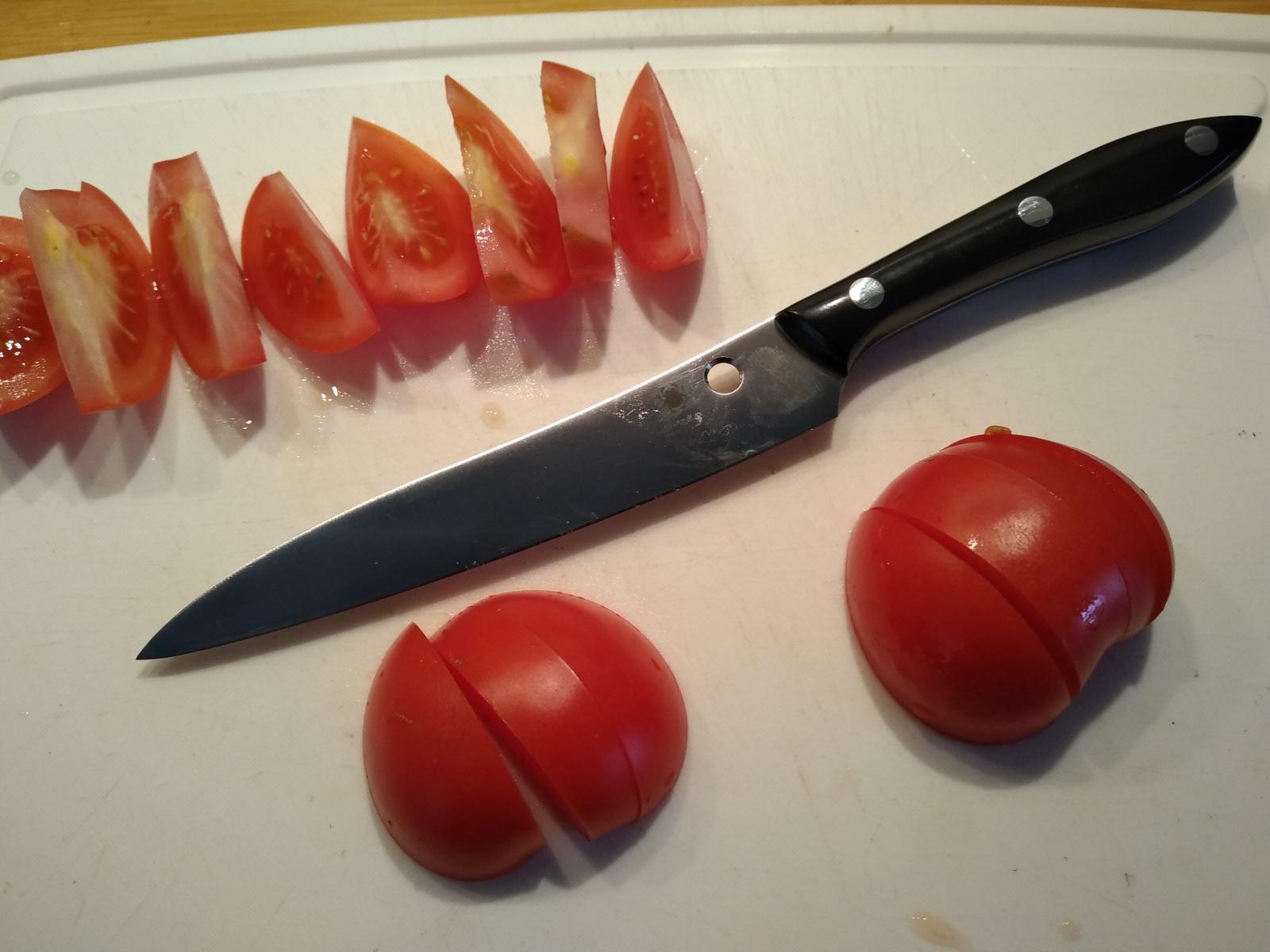

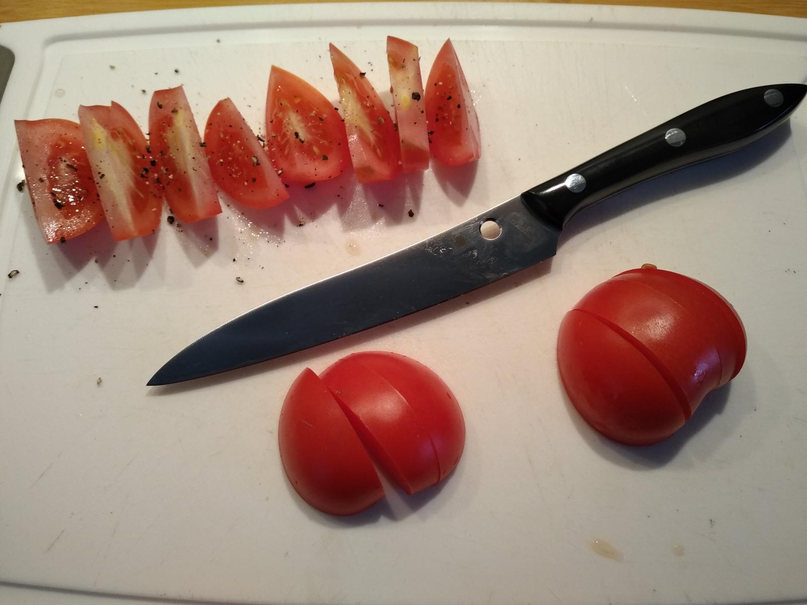

Zu Bild 2: Das ist Rippchen, gegart in Grünkohl..sieht doof aus, geschmeckt hat's Klasse
...und ja, mein Schneidbrett ist gerissen...das kommt weg

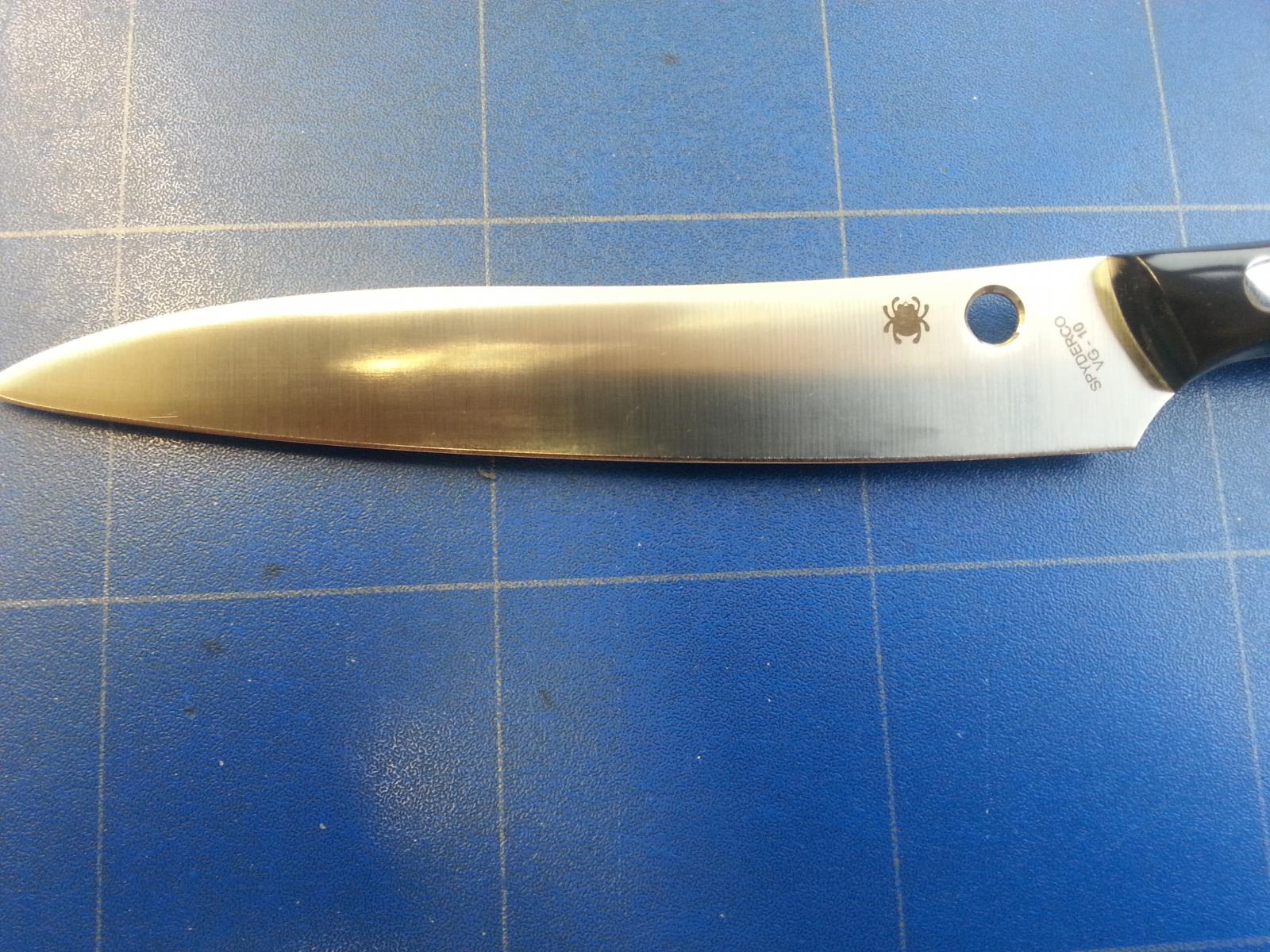

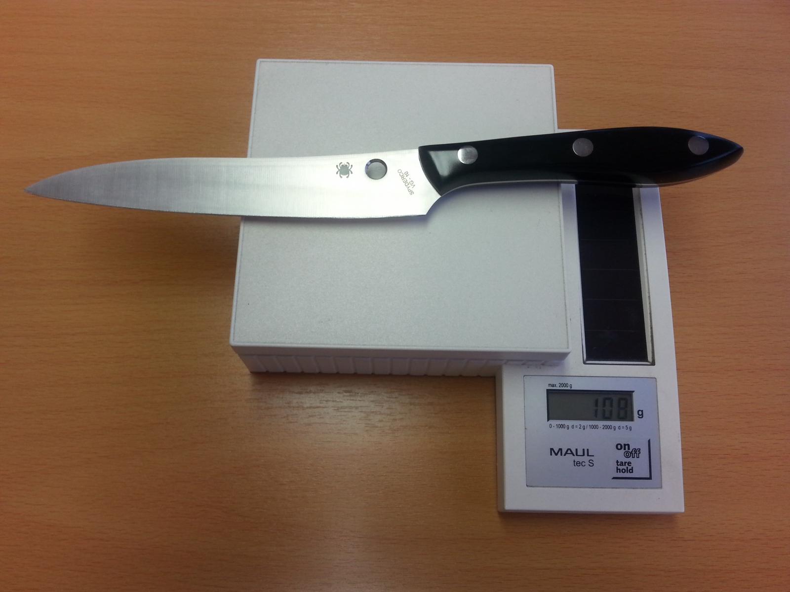

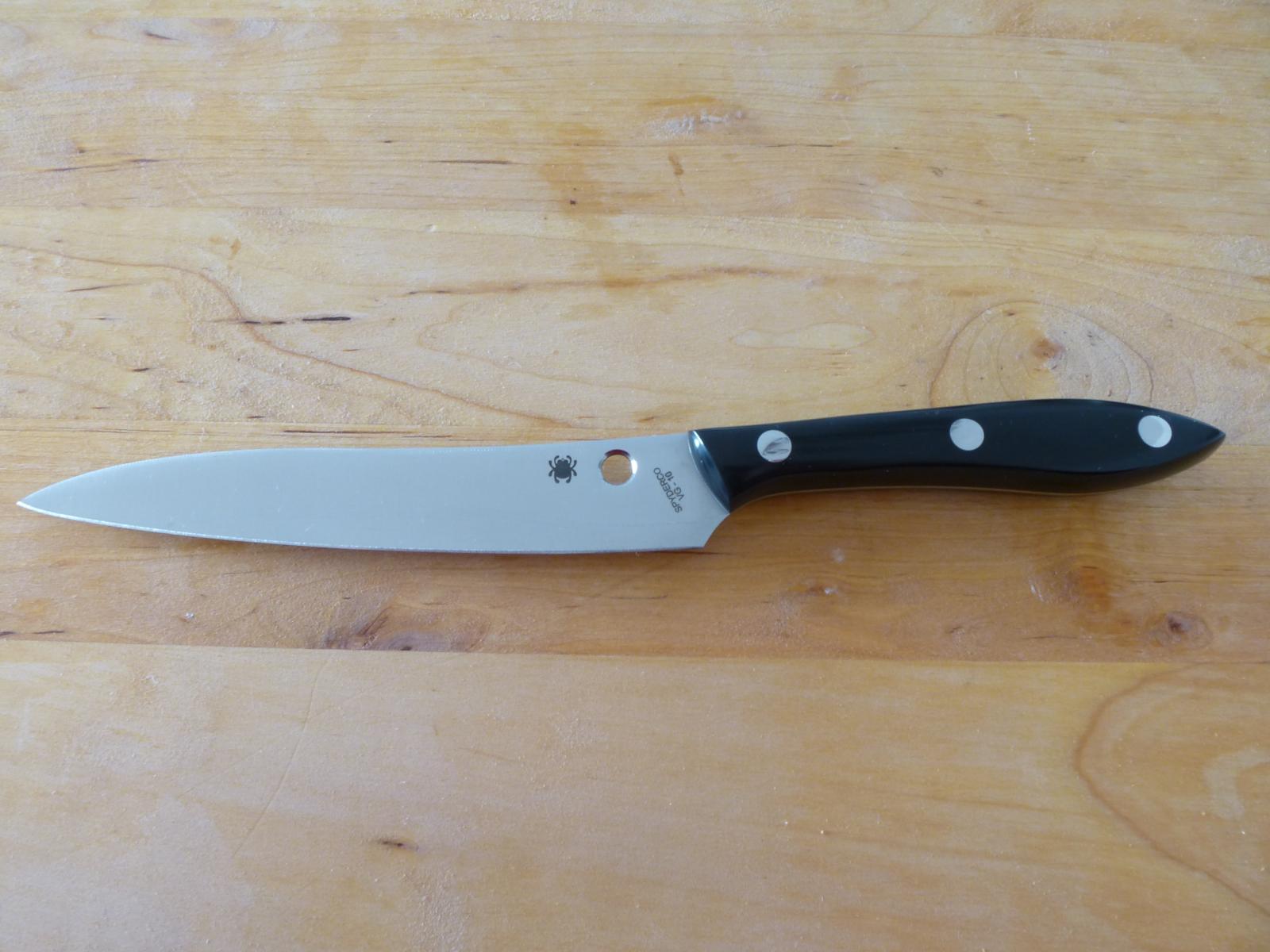

Geliefert wird das Messer in einer üblichen Spyderco Schachtel. Das Messer selber spielt in der 15cm Klasse. Ich fange auch einmal bei den Daten, an die ich selbst mit dem Messschieber nachgemessen habe:
Länge der Klinge: 15cm
Klingenrückendicke gemessen auf Höhe
Loch: 2,13mm
Mitte: 1,9mm
Spitze: 0,86mm
Dicke der Klinge nach Schneide auf Höhe
Loch: 0,49mm
Mitte: 0,39mm
Spitze: 0,45mm (kein Dreher, habe ich mehrfach nachgemessen, die Spitze ist wirklich dicker als die Mitte)

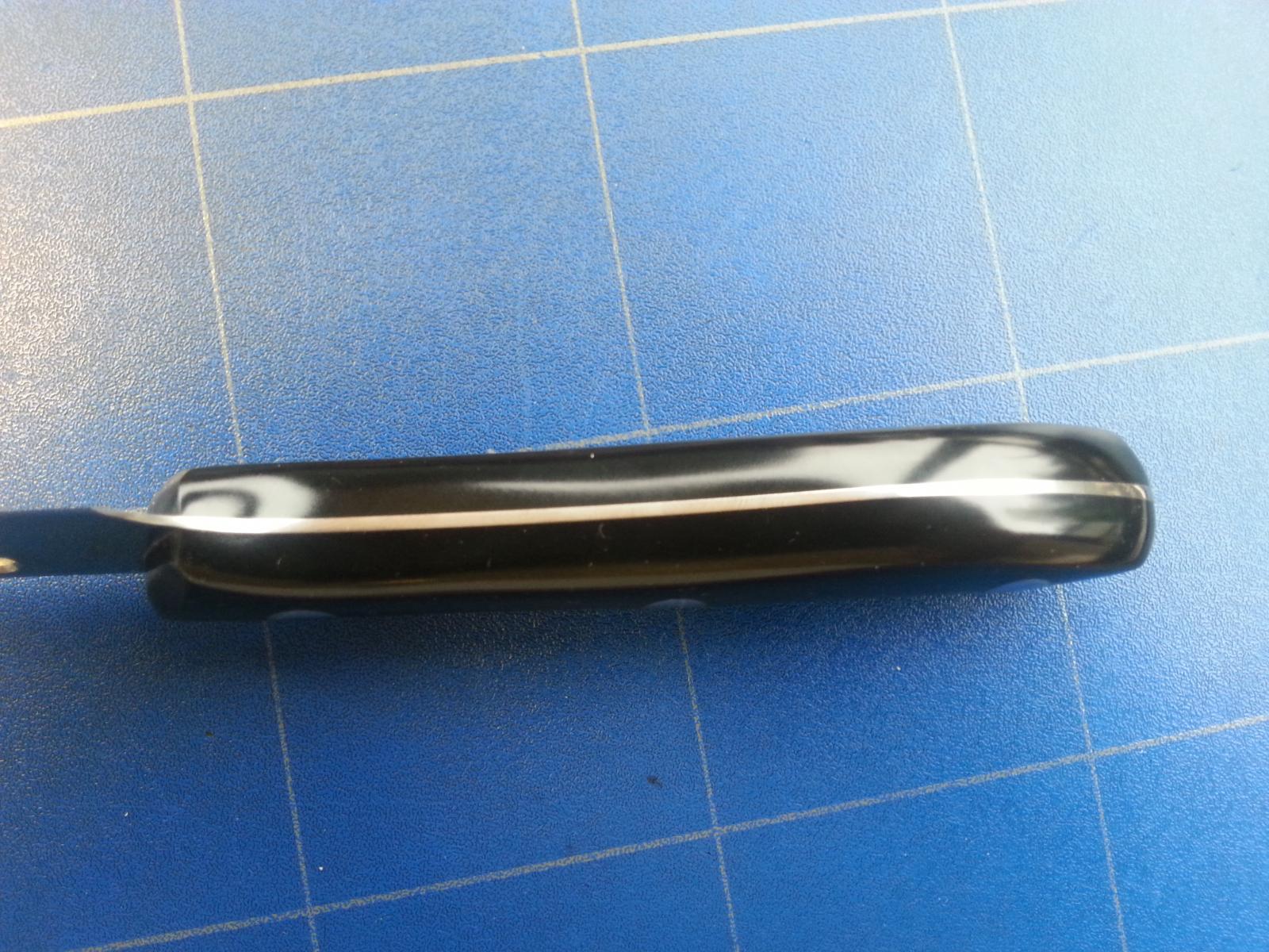

Grifflänge 11,7cm
Griffdicke (bei mittlerer Niete): 1,89cm
Der Griff ist super verarbeitet. Qualität auf hohen Niveau. Wie man es von Spyderco kennt. Für meine großen Hände mit Handschuhgröße 12 hätte ich mir ein wenig mehr Volumen beim Griff gewünscht. Dafür passte es meiner Partnerin umso besser in die Hand.
Viel mehr gibt es da auch nicht zu sagen.

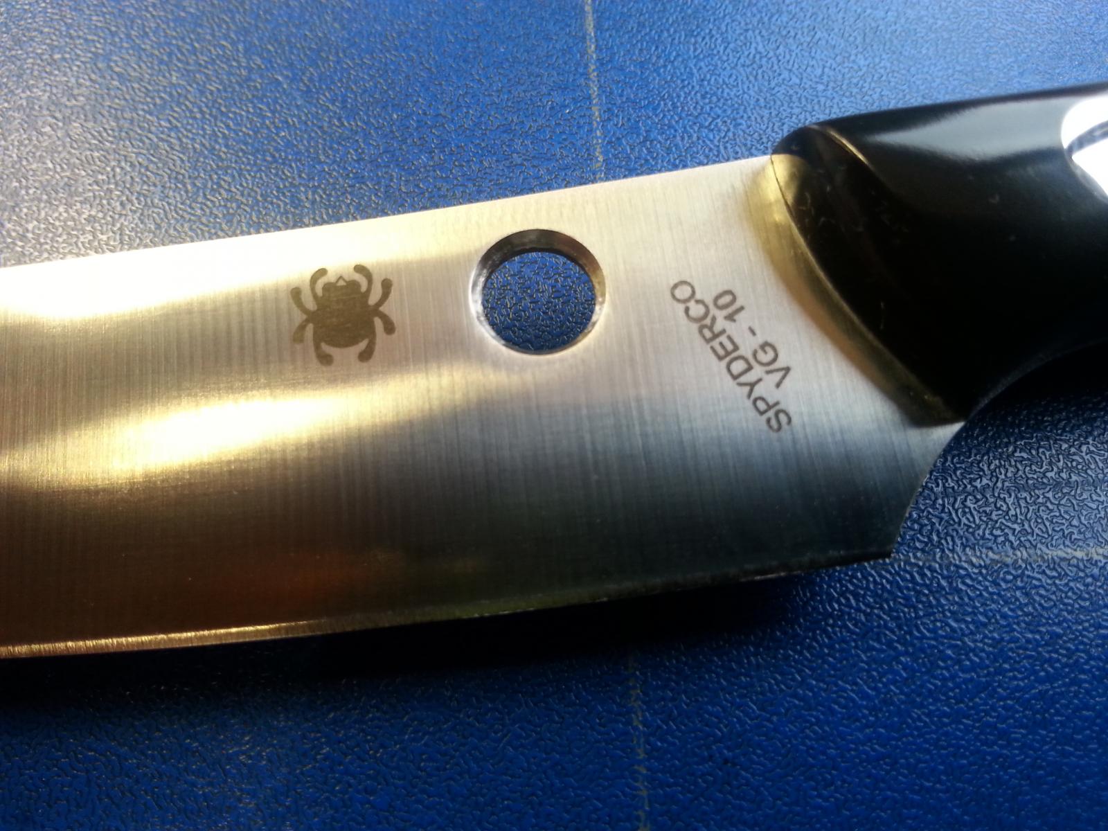

In der Klinge war natürlich das obligatorische Spyderco Löchlein. Mit VG10 kommt ein beliebter Küchenmesserstahl zum Einsatz den Spyderco meines Wissens nach auch gut im Griff hat in puncto Wärmebehandlung.
Die Schneide war nicht mehr brüllend scharf und hatte hier und da leichte Scharten. Viermal je Seite auf dem Sieger Long Life abgezogen und es rasierte wieder, die Schneide hatte auch keine Scharten mehr. So hat es mir für diese Woche gereicht um damit arbeiten zu können. Es war scharf bis zum Ende.
Viele Zwiebeln, Fleisch, diverse Gemüse und ein paar Äpfel wurde geschnitten. Besonders bei den Zwiebeln ist es mir immer wieder aufgefallen. Die Klinge ist zu dick. Das machte beim Schneiden oft keinen Spaß.

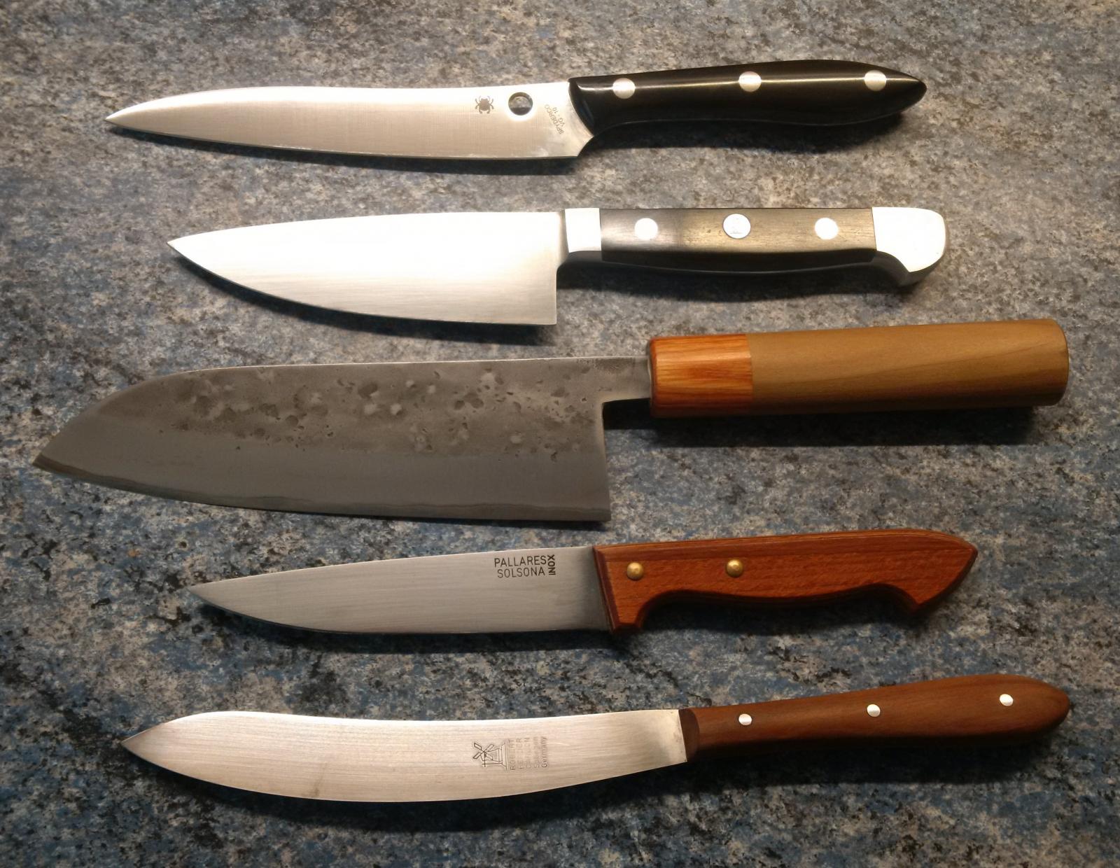

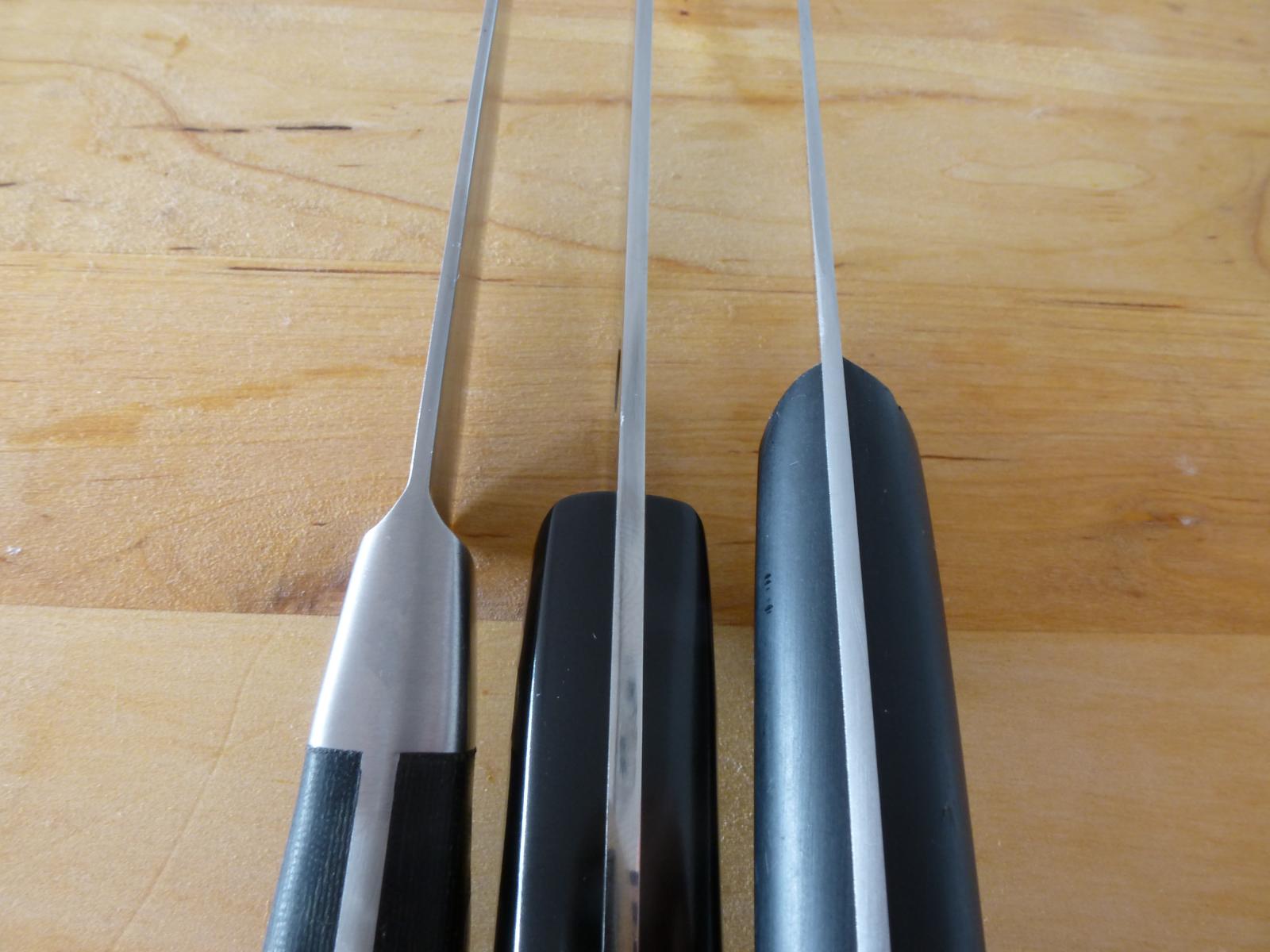

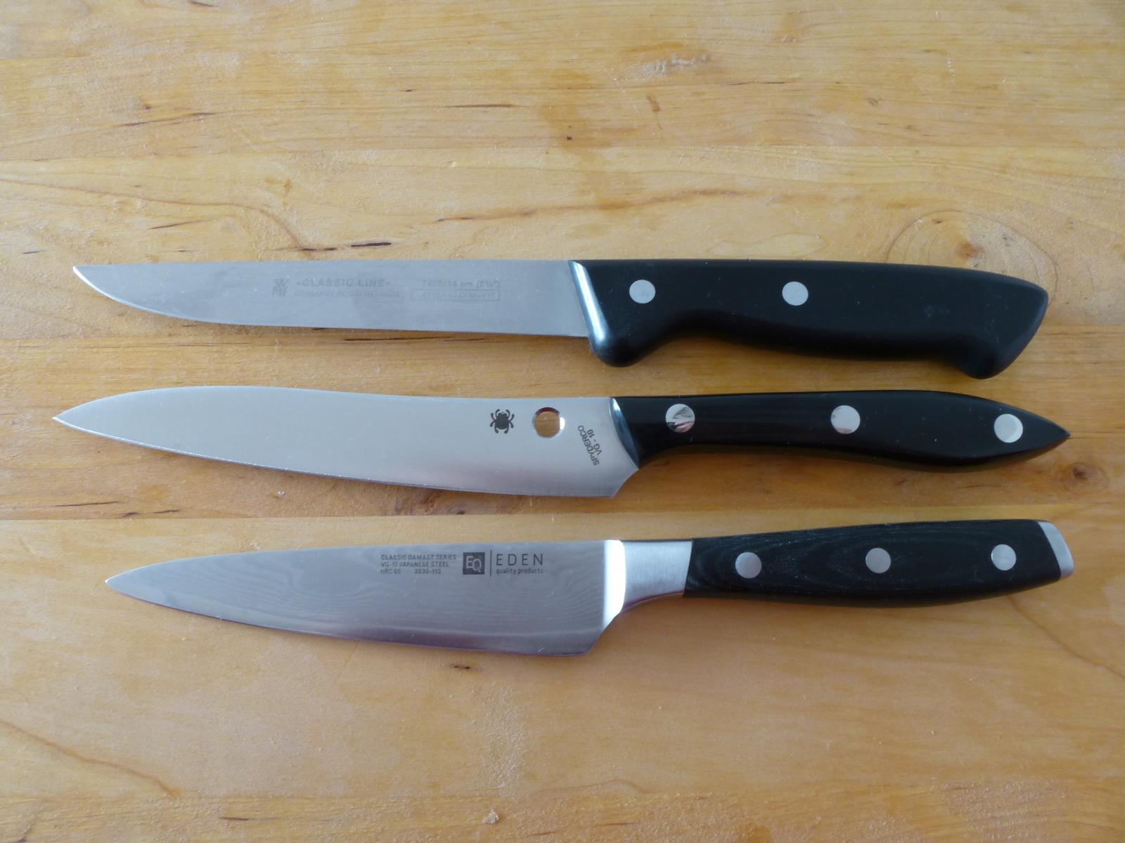

Zum Vergleich hatte ich ein "Eden Classic Damast-Universalmesser" (13cm) sowie ein altes "WMF Classic Line"(15cm). Beide sind fallen dünner aus. Der Anschliff war wie beim Spyderco vom Sieger Long Life.
Dem Messer hätte ein um 0,2 - 0,3 mm schmalerer Rücken gut gestanden. Nach der Schneide sollte es dann entsprechend auch dünner ausfallen. Sollte ich mich nicht völlig unfähig angestellt haben, sieht man auch in den Daten oben, dass die Klinge vorne dicker ist als in der Mitte. Warum kann ich mir nicht so recht erklären.
Die besagten Vergleichsmesser habe ich mal mit dem Spyderco fotografiert. Hier nur ein Bild der jeweiligen Klingenrücken.
Fazit: Verarbeitung sowie die Qualität des Messers sind hervorragend. Wenn man sich dann aber die mäßige Schneidleistung und den Preis dazu anschaut (in Deutschland habe ich Preise von 150€+ gefunden), ist das Messer nichts was ich mir kaufen würde. Ein bisschen an der Klingengeometrie herum optimieren könnte schon sehr viel helfen bei diesem Messer.
Und noch ein Vergleichsbild mit den genannten Messern:

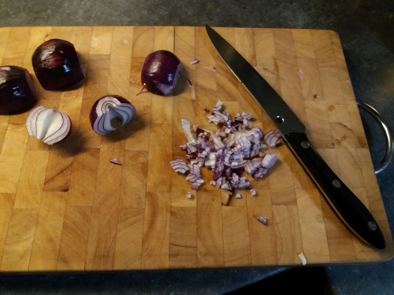

Entgegen meiner Vortester hatte ich keinerlei Probleme mit dem Schneiden von Zwiebeln. Klar, mein normalerweise dazu benutztes Güde ist mehr als doppelt so hoch und so etwas schneidfreudiger, aber trotzdem war ich mit der Leistung zufrieden.
Das Arbeiten mit dem Spyderco macht wirklich Spaß, allerdings habe ich mich dabei ertappt dass ich fast nur mit dem ersten Drittel der Klinge geschnitten habe. Das ist wohl der schmalen Silhouette des Messers geschuldet.
Zwiebeln, Schweinefleisch, Speck, Tomaten und Paprika sind keine Gegner für das Spyderco:

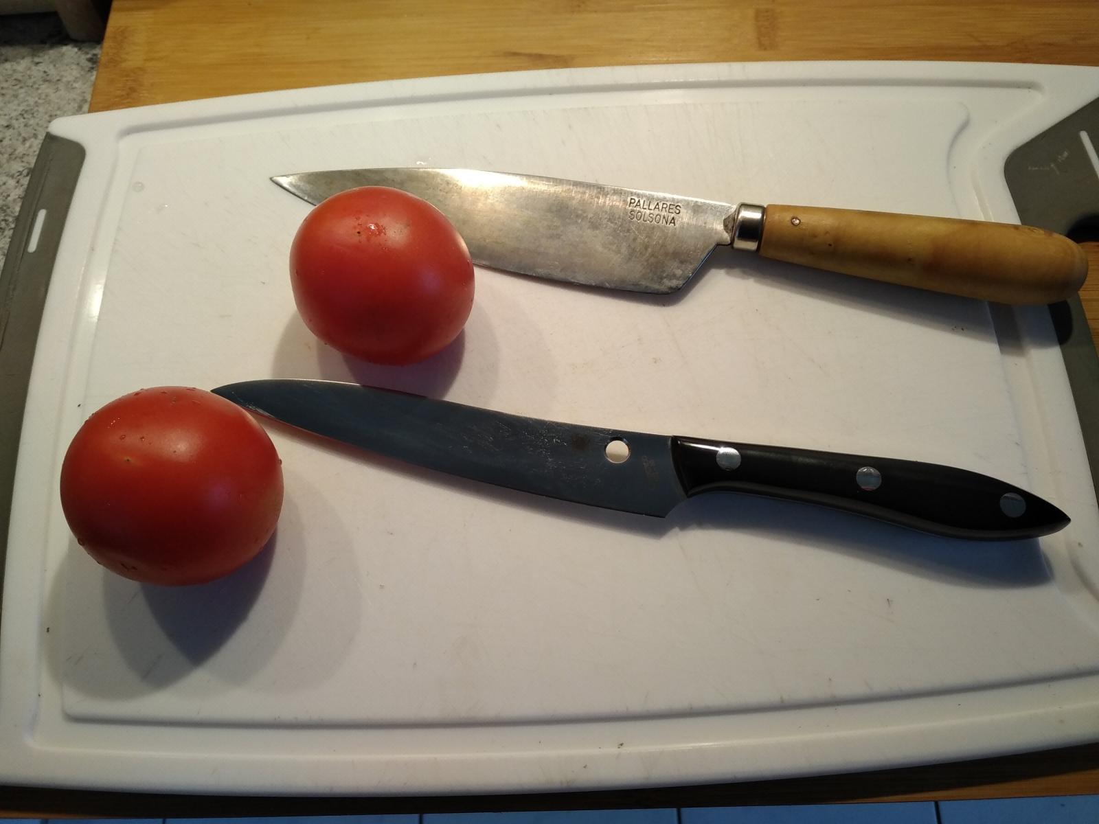

Im Vergleich dazu mein aktuelles Liegt-in-der-Küche-rum-und-wird-für-alles-benutzt-Küchenmesser von Pallares, ballig angeschliffen.
Das Herder Santoku, mein aktuelles Lieblingsküchenmesser, wäre wohl ein gemeiner Gegner ;)
Tatsächlich muss ich sagen, der Flachschliff und die geringe Klingenhöhe des Spydercos sorgen für einen mühelosen Schnitt, sodass ich im Weiteren das Pallares weggelegt hab :)
Spass macht das Ding auf jeden Fall in der Küche; dadurch dass der offset Klinge-Griff nicht so gross ist, sind die Finger aber immer nah über dem Schneidbrett, das bin ich schon seit längerem nimmer gewöhnt, weil ich eher Santokuformen bevorzuge.
Leider bliebt mir wenig Zeit das Messer weiterzutesten.
Aber die Tomate war lecker.
Für die die sich fragen, nein gegen das Herder kann das Messer immer noch nicht anstinken aber tatsächlich ist die Klingenform und der Anschliff durchaus Küchentauglich.
