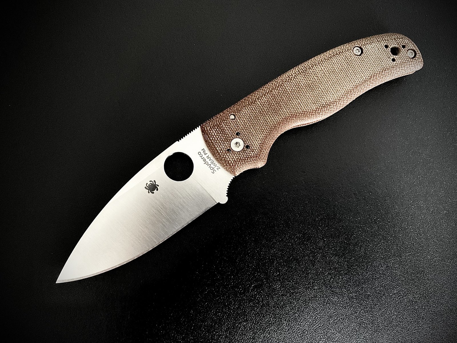

Fangen wir damit an, dass dieses Messer unglaublich gut in der Hand liegt.
Die Kanten der Griffe sind Spyderco untypisch stark gerundet. Spätestens, wenn nicht nur ein Karton, sondern zehn verkleinert werden müssen, weiß man ermüdungs- und hotspotfreie Griffe zu schätzen. Desgleichen gilt natürlich für jede Art des längeren Arbeitens mit dem Messer.
Der Choil hat keine blosse Alibifunktion. Ausreichend dimensioniert und mit einem Knubbel am Ende, ist der Finger, selbst bei großem Krafteinsatz, sicher geschützt.
Das Jimping sitzt an der richtigen Stelle und bietet den genau richtigen Halt ohne jegliche Schmerzpunkte für den Finger.

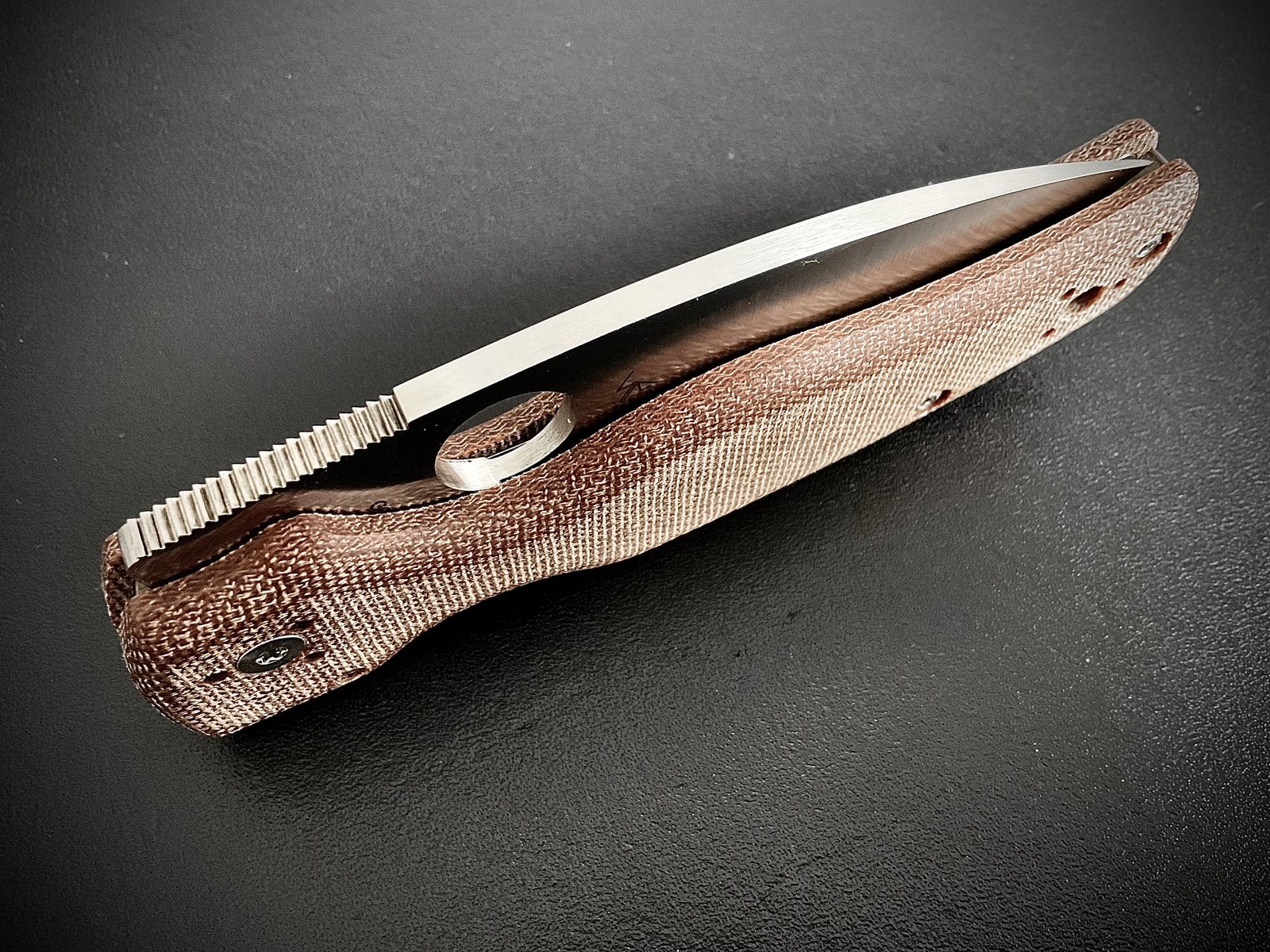

Die Scales sind haustypisch schmal gehalten, so bleiben Ausmaße und Gewicht im gewünschten, noch handlichen Rahmen.
Durch die enorme Höhe der Klinge bleibt genug Strecke, um den Vollflachschliff in einer schneidfreudigen Fase enden zu lassen. Ohne jegliche Nacharbeit gleitet die gelieferte Klinge durch Zeitungspapier.
Die Klinge läuft spielfrei leicht auf Washern - bei outdoortauglichen Messern aus meiner Sicht stets ein Vorteil.

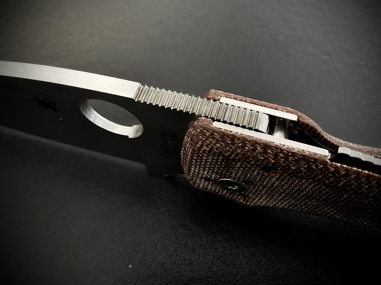

Der Compression Lock ist im Zweifel sicherer als Linerlock, hält die Finger aus der Schuss- bzw. Schließlinie und kann auch zum Öffnen durch Schwung benutzt werden.

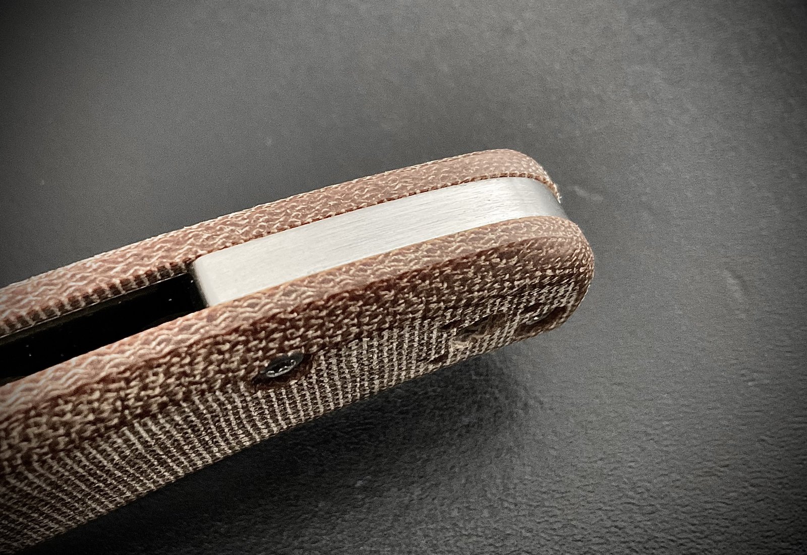

Der Backspacer ist nicht schalenbündig eingelassen, sonder sitzt etwas tiefer. Mich stört dies nicht, benutzt doch selbst Daniel Boll diese Technik und es ist sauber ausgeführt.

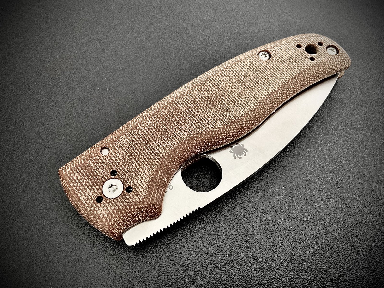

Die Scales haben die üblichen 12 Cliplöcher, die ich persönlich nie benutze und mich spätestens beim Sondermodell doch als zu werkzeugig stören.
Auch ist die starke Rundung der Schalenkanten zwar ergonomisch aber optisch nicht mein Ding, hier würde ich im Zweifel eher mal leiden, wie es Schönheit manchmal eben verlangt.

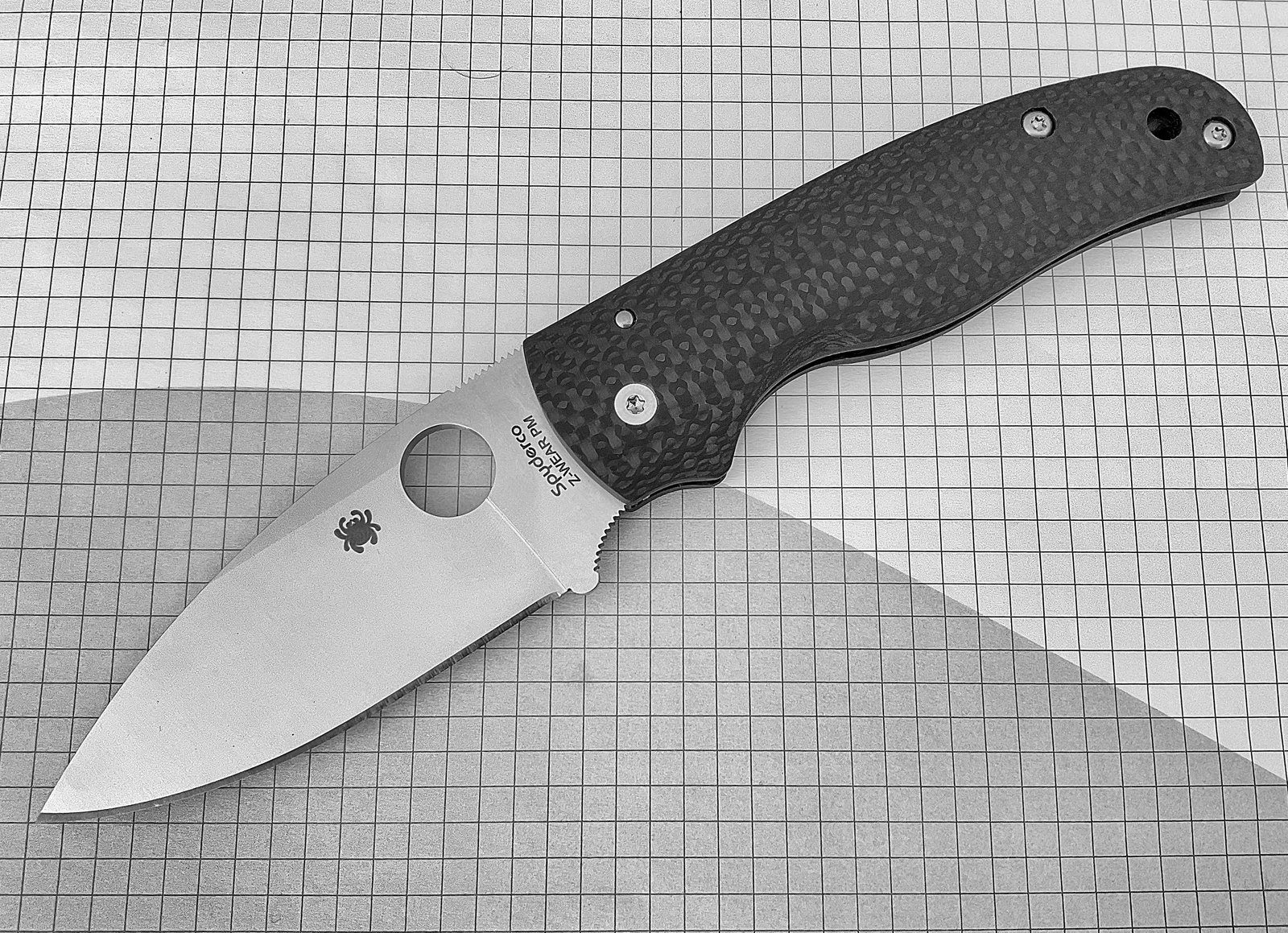

An beiden Punkten arbeite ich bereits mit neuen scales aus carbon fiber. Und nein. Virgil liegt nicht gefesselt und geknebelt bei mir im Keller.
Auch wäre es mir persönlich lieber gewesen, man hätte einen Backlock verbaut. Erstens weil Kennzeichen Native und zweitens die Schalenausbuchtung zum Lösen des Locks weder von oben noch seitlich optisch wenig ansprechend ist.
