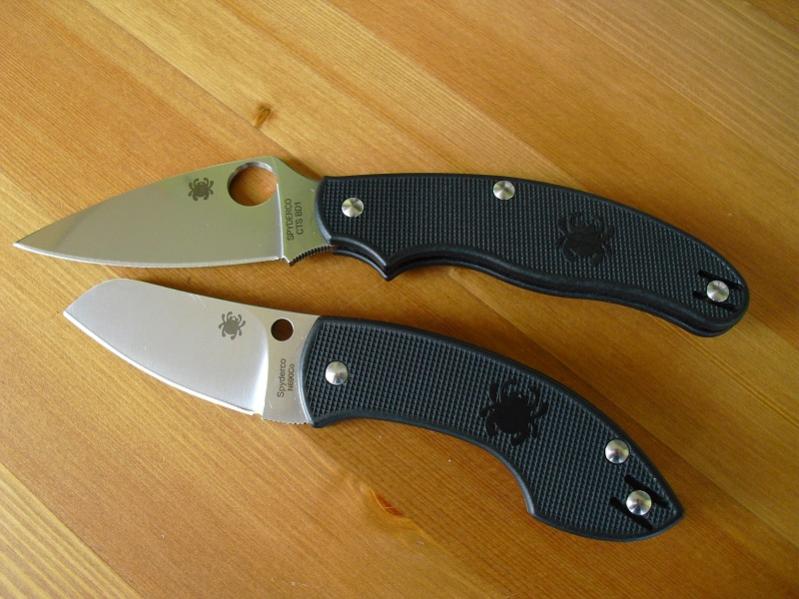

ich habe bei einem englischen Versandhandel eine mir bisher unbekannte Modellvariante des UK Penknife gefunden.
Und angestachelt von den ganzen tollen Reviews hier dachte ich, ich zeige es Euch auch mal. Quasi als "Einstand" hier im Forum. ;)
Erst einmal ein wenig zum Hintergrund:
Meines Wissens wurden die meisten bisherigen Versionen (alle?) des UK Penknife zum Jahr 2013 von Spyderco offiziell eingestellt.
Nicht desto trotz gibt es jetzt eine Version mit FRN-Griff und einer blattförmigen Klinge aus CTS BD1-Stahl. Der Unterschied zu den bisherigen Modellen: Die Klinge hat einen Flachschliff und die Rückenfeder wurde überarbeitet.
Damit hat Spyderco meiner Meinung nach die besten Elemente aller bisherigen Versionen in einem Messer vereint (Flachschliff) und die bisherigen Schwächen (zu schwache Rückenfeder, zu leicht verbiegender Drahtclip) weitestgehend behoben.
Hier ein paar Ansichten des Messers.
Mit einem Klick auf das Bild gibt es eine größere Ansicht.
Die offizielle Modellbezeichnung:
Die Rückenfeder ist wieder halb so lang wie der sehr schmale Messerrücken:
Die blattförmige Messerklinge ist aus CTS BD1:
Die Rückseite der Klinge, samt der Signatur von Sal Glesser:
Hier die "Vorderseite" des Messers (ohne Clip). Ein Feuerzeug dient als Größenvergleich:
Hier die "Rückseite" des Messers mit dem Draht-Clip.
Der Clip scheint mir gegenüber den vorherigen Versionen etwas steifer:
Die Feder ist quasi "mehrlagig" und in geöffnetem Zustand drücken beide Lagen auf die Klinge und halten sie jetzt mit relativ starkem Federdruck geöffnet. Die Kraft ist ungefähr vergleichbar mit einem SAK Alox.
Im geschlossenen Zustand drückt nur die untere Lage der Feder auf die Klinge, so dass es immer noch relativ leicht per Spyderhole zu öffnen ist. Details der "gespaltenen" Feder kann man im folgenden Bild erkennen:

Durch diesen Bericht angefixt, habe ich mir auch mal ein UKPK von besagtem Britischen Online Versender kommen lassen.
Hatte das UKPK schon lange auf dem Radar und jetzt, in dieser Konfig, habe ich dann zugeschlagen.
OK, zum Thema
Die FRN-Scales die verbaut wurden sind bei meinem Modell deutlich griffiger als es zum Beispiel bei meinem Pingo der Fall ist.
Aber nicht derart, das es einem die Hosentasche zerfleddert. Apropos Hosentasche. Der Drahtclip hällt das Messer schön sicher,
was auch notwendig ist, denn bei dem vorliegenden Gewicht vergisst man schnell mal dass da ein Messer ist. Leicht:super:

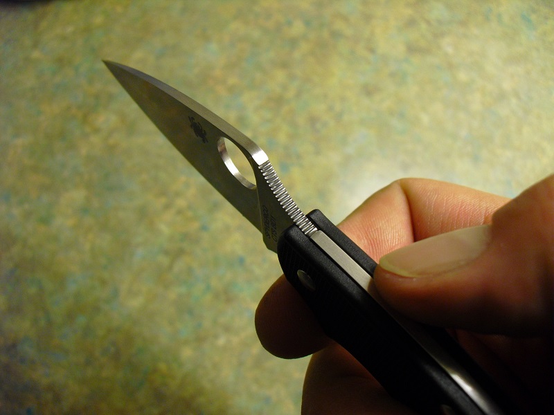

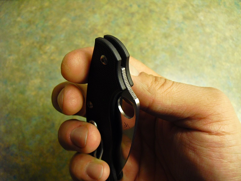

Die Rückenfeder ist seit langem wirklich das angenehmste was ich in der Richtung in die Finger bekommen habe. Schön stramm und mit
einem gewissen Lösemoment, wenn man sie schließen möchte. Das vermittelt wirklich Sicherheit. (Bild 4)
Das sogenannte Jimping an der Daumenrampe und unten für den Zeigefinger ist sehr angenehm vom Griffgefühl her.
Also nicht zu aggressiv, aber auch nicht so lasch, dass es nur der Optik dienen würde und somit unnötig wäre. Hat man ja
manchmal bei verschiedenen Messern. Nö, genau richtig so.:super: Zumindest für meinen persönlichen Geschmack.
Die erwähnten Scales sind sehr stabil und somit wirkt das Messer für mich auch wirklich recht wertig. Auch hier der Vergleich zum Pingo, was genau so
sauber verarbeit ist und wertig daher kommt. Das sieht alles nicht nach billigem Plaste-Spritzguss aus.
Out of the Box war das Messer nicht wie von Spyderco gewohnt sehr scharf. Da waren erst ein paar Gänge über meinen Lansky Crockstick notwendig. Dann noch etwas
Lederriemen. Danach wars aber so wie ich das von der Firma bisher kannte. Also kein Punkt der für große Enttäuschung gesorgt hätte.
Die Schärfbakeit des Stahl wurde auf diesem Wege auch gerade getestet. Ist nicht so sonderlich schwierig, was bei einem Alltagmesser mit unterschiedlichsten
Schneidaufgaben nicht verkehrt ist. Pappe, Post, Obst, Schnüre, Packband. Ein schnelles wieder in Form bringen der Schneidleistung ist also gewährleistet.
Der Klingenschliff ist übrigens wirklich sauber und symmetrisch ausgeführt. Das Spyderhole hat sehr angenehme Kanten und gewährleistet so in Verbindung mit dem
erstklassigen Klingengang ein schönes Öffnen, ohne das man das Gefühl hat, dass sich danach die Fingerkuppe ablöst. Bei meinem Delica 4 sah das anders aus.
Die Größe dieser Spinne ist auch sehr, sehr gut ausbalanciert. Für vieles völlig ausreichend. Ein Schwerlastmonster isses nicht, aber diesen Anspruch hat das Messer
auch nicht.
Ich finde diesen Neuzugang in meinem Repertoire jedenfalls absolut klasse.
Es wird mich bei meinen UK-Urlauben in Zukunft begleiten. Ich sag nur UK Legal Carry....and so on!
Aber so betrachtet, ist es allerdings auch kein Fehlkauf um sich hierzulande zu bewegen:hehe:
