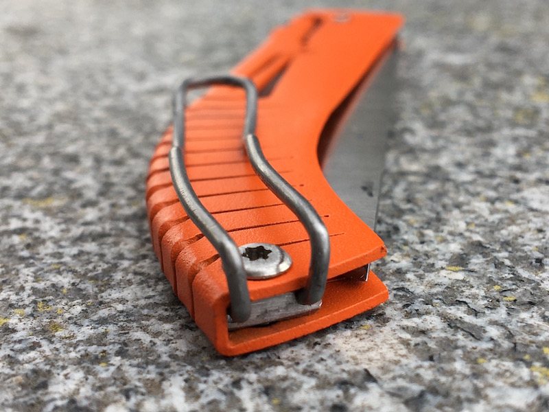

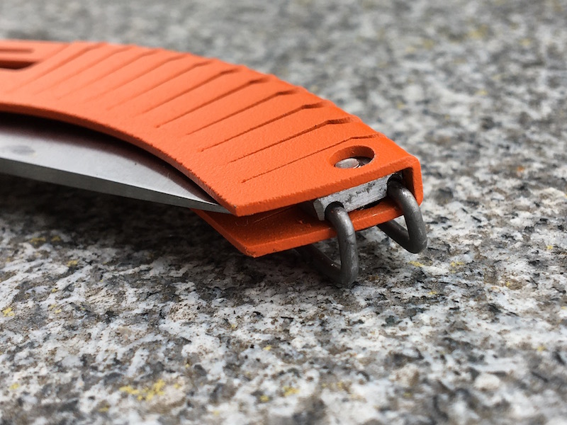

Zwei Möglichkeiten hab ich ausprobiert. Beide funktionieren, aber ich empfehle die zweite wegen der einfacheren Herstellung:
1) Clip auf den Griff schrauben - Problem: die Gewinde in des Blech zu bekommen
Details siehe hier: klick
2) Clip mit Gegenstück (mit zwei Rillen und Gewindeloch) befestigen. Probleme: eigentlich keine
Applaus bitte direkt an @nepolsky weiterleiten, der hat's erfunden :super:

Sieht ganz gut aus, wo bekomme ich den Clip her?
