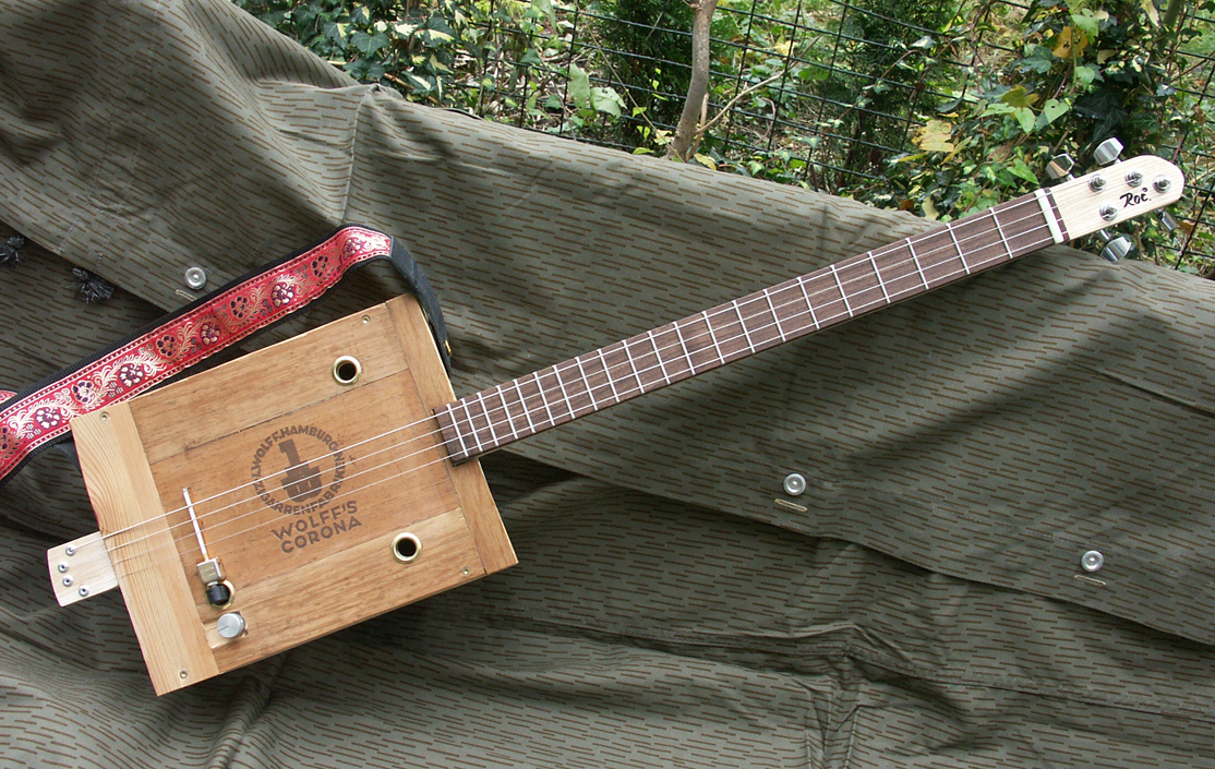

Der Shahan hat es drauf, und der lichtet auch Zupfinstrumente ab. Das finde ich sympathisch. Foto OT
