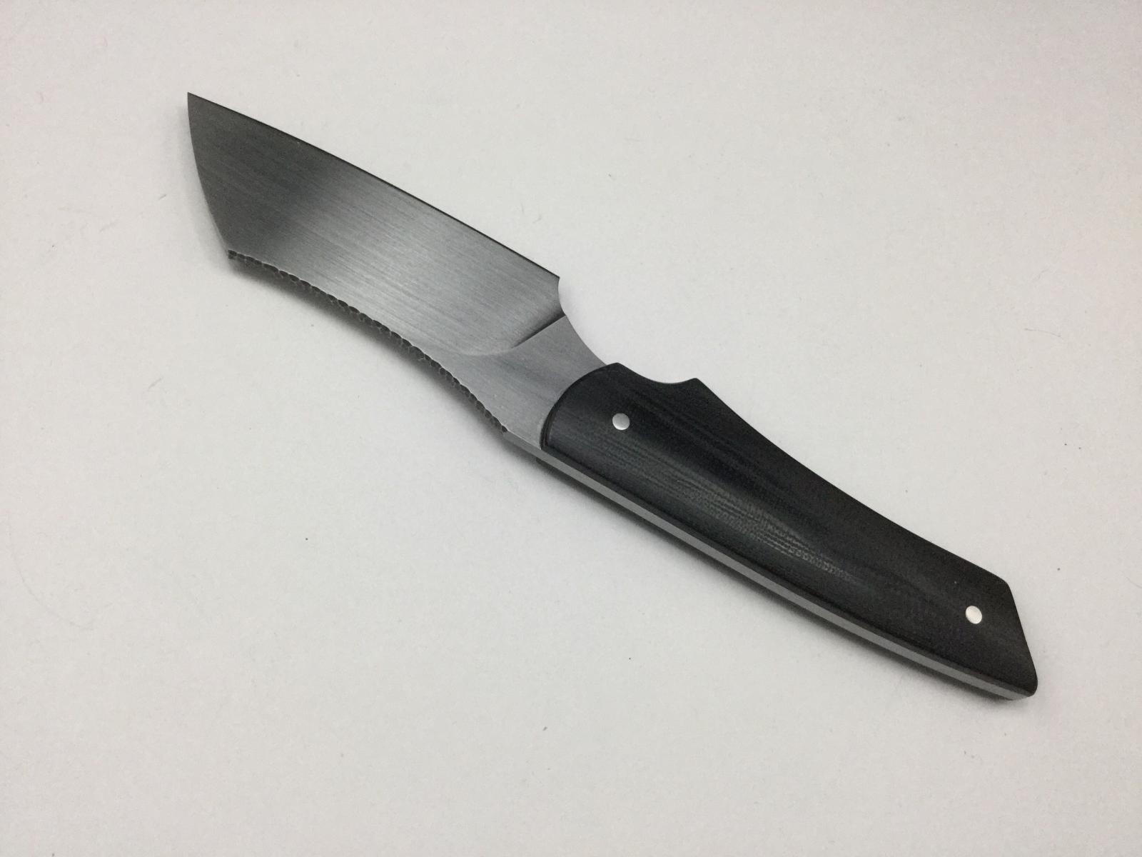

soooo, hab mal testweise aus dem "abfallstück" (wer baut schon ein 50cm langes messer??) ein messerchen geschliffen, konte nicht widerstehen und hab bis gestern um kurz nach 2 in der werkstatt gestanden...
der stah ist echt bearbeitungsfreundlich! <IMG SRC="smilies/spitze.gif" border="0">
