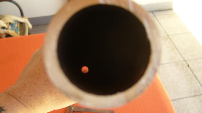

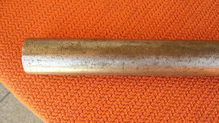

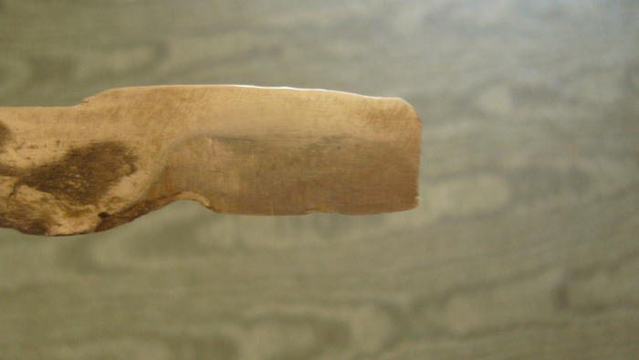

So endlich gefunden wie neues Thema erstellt wird. Bin recht neu hier und finde das es eine super informatives Forum hier ist. Ich heiße Dieter und bin mit dem Virus des Messer machens erst frisch infiziert. Eins aus einer alten Feile habe ich auf die klassische Art schon gemacht nach Anweisung aus den Foren Beiträgen. Danke für die vielen Informationen die Ihr zusammen getragen habt. So nun das eigentliche,. Ich habe Stahlrohre aus einem Heiz und Stromkraftwerk die in einer Dampfturbine eingebaut waren,Drücke bis 100 Atü und Themperaturen von 550 Grad aushalten mussten. Sind jetzt 50 Jahre alt und kein Vergang daran nur etwas Flugrost über die Jahre. Es ist ein sehr hartes Material,kein klassischer Edelstahl,sieht eher aus wie normales Stahlrohr, mit der Feile und dem Schleifstein vom Doppelschleifer kaum was ab zu bekommen.Habe mir gedacht,da müßte man doch eventuell gute Klingen daraus schmieden können.Oder es mit anderen Stählen Feuerverschweißen Ich habe dann aus dem Dorf einen alten Mitarbeiter aus dem damaligen Werk gefragt,der immer die Rohre geschweißt hat, wenn mal ein Schaden war.
Genau konnte er es nicht sagen um was für Stahl es sich bei den Rohren handelt,da sie dort mehrere Sorten verwendet haben. Er sagte die Stahlsorten: 35/8 ,45/8 , 15 MO3 , 13 Chromo 44 wurden dort für die Rohre verwendet. Die Maße der Rohre : Außen 39 mm , Innen 29 mm, stärke Wandung 5,0 mm . Bilder hänge ich an. Nun meine frage: Ich gebe zu Testzwecken 3 Stücke 250 - 300 mm , an erfahrene Hobbyschmiede ab ,damit sie den Stahl testen können ob er für Klingen was taugt.Bei Interesse mail an:Supertiger1960@t-online.de Ich bin noch im Aufbau meiner Schmiede und im Grill geht das nicht so gut mit dem erhitzen zu schmieden und mir fehlt noch die Erfahrung allgemein zum schmieden. Gas - esse ist im Bau, es fehlt halt noch so manches wie Zangen etc. FF-Zement usw.Wie gesagt , wer interessiert ist mail an mich und ich würde dann gern die Ergebnisse Erfahren.Noch etwas, wer würde von den Interessenten mir dann bitte auch einen Klingen Rohling daraus machen ? Ich gebe das Material und zahle auch das Porto.

Schau doch bitte noch nach den exakten Analysen.
Der Bezeichnung nach könnte es sich um Einsatzstähle handeln, was aber zur Verwendung nicht passt.
Die Information, die Dir zur Schweißbarkeit gegeben wurde, betrifft nicht die Feuerschweißbarkeit, sondern die problemlose Schweißbarkeit mit den modernen Schweißmitteln. Entscheidend dabei ist die Problemlosigkeit-zusammenbrutzeln kann man mit MiG, WiG oder wie die Verfahren alle heißen, so ziemlich alles.
Bei härtbaren Stählen entsteht dabei aber in bestimmten Zonen Härtegefüge, das zur Versprödung führt, also mindestens eine weitere Wärmebehandlung nach dem Schweißen nötig macht.
Druckleitungen werden ganz sicher auch nicht in gehärtetem Zustand eingesetzt.
Die Rohre sind also aller Wahrscheinlichkeit nach als Monomaterial für Klingen ungeeignet, als Kontrastgeber im Damast aber möglicherweise brauchbar.

Damit kann man schon was anfangen:
1.7335 ist im wesentlichen wie folgt legiert: 0,10-0,18 % C, ca. 1,0 % Chrom, gut 0,5 % Mol.
1.5415: 0,12-0,2 % C, 0,3 % Chrom und 0,3 % Mol,
Die allgegenwärtigen Si und Man lasse ich unerwähnt, weil sie in geringen Mengen in so gut wie allen Stählen vorkommen und in diesen Mengen wenig spezifische Wirkung haben.
Die Auskunft, 1.7335 sei nicht schweißbar ist richtig in dem Sinne, daß er nicht ohne Sonderbehandlungen mit modernen Mitteln geschweißt werden kann (Er schweißt, wird aber an bestimmten Stellen brüchig, wenn er nicht nachbehandelt-etwa normalisiert oder weichgeglüht wird-was wirtschaftlich keinen Sinn macht).
Feuerschweißbar sind beide Stähle ohne Probleme, da der Chromgehalt gering ist und Molybdän die Feuerschweißbarkeit eher begünstigt.
Als Monostahl wären sie für Klingen definitiv ungeeignet. Bei dem geringen C-Gehalt ist mit einer auch nur ansatzweise brauchbaren Härte nicht zu rechnen.
Man könnte sie aufkohlen. Da es aber hunderte von Stählen gibt, die ohne aufwendige Behandlungen bessere Werkzeugeigenschaften aufweisen, könnte der einzige tragfähige Grund dafür Spielfreude sein.

Danke für die rege informative Teilnahme zur Eignung der Rohre. Habe mit einem Schmied auch darüber gesprochen und er ist der Meinung ,wenn man nicht genau Angaben vom Material hat etc. und der Wärmebehandlung,lohnt es sich nicht damit etwas zu machen.Die Zeit und der Aufwand wären unnütz verschwendet,weil höchst warscheinlich nicht richtiges daraus wird.Nun gut hätte ja sein können.Besser ein Stück Stahl kaufen wo man weiß woraus er besteht und wie er behandelt werden sollte.Danke auch für das Angebot eine Analyse zu machen,aber ich glaube das lohnt wohl nicht,aber ich kann ja gerne ein Stück im Brief an die Adresse schicken,wenn es doch interessiert aus was für einem Material die Rohre bestehen,eventuell zum Damast-Schmieden.
