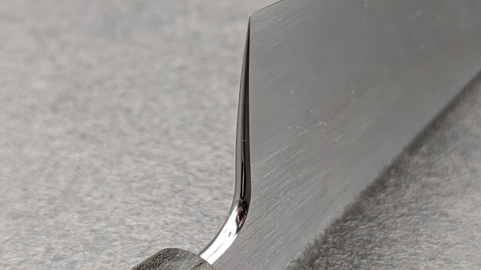

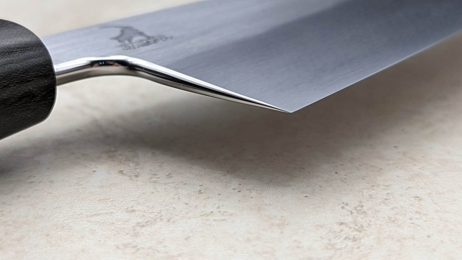

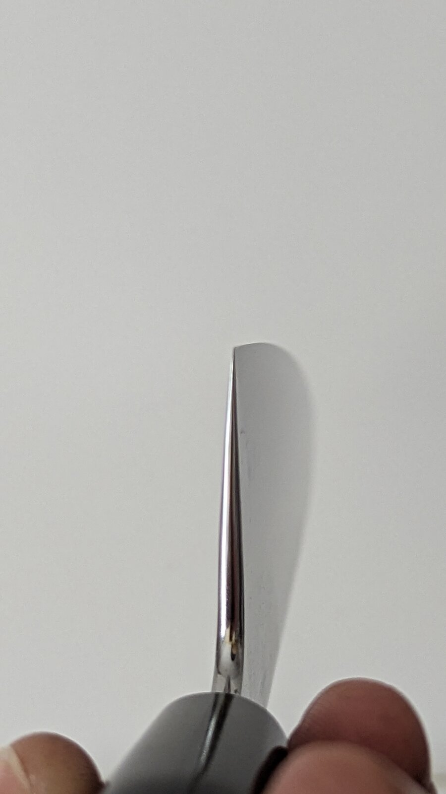

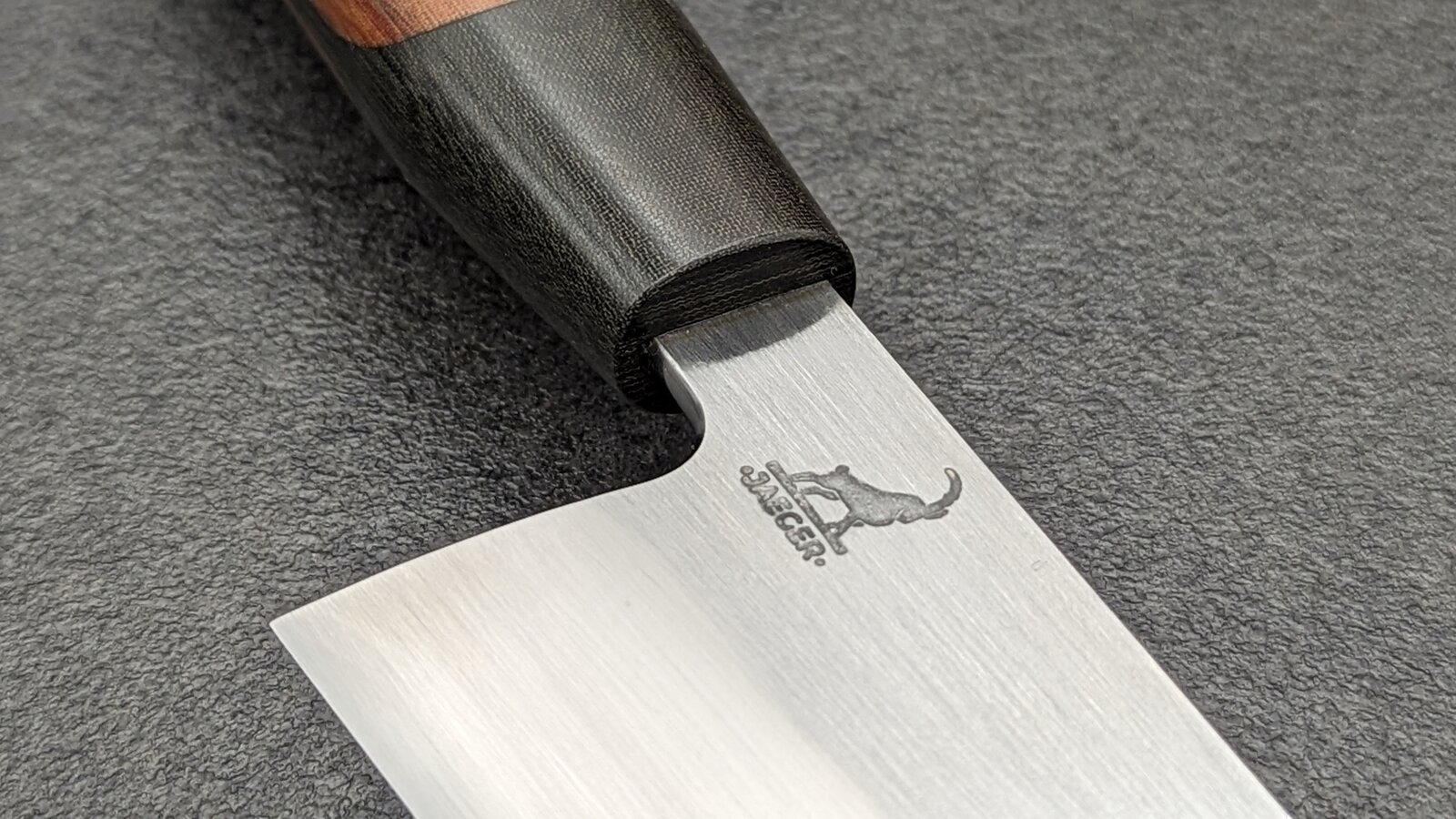

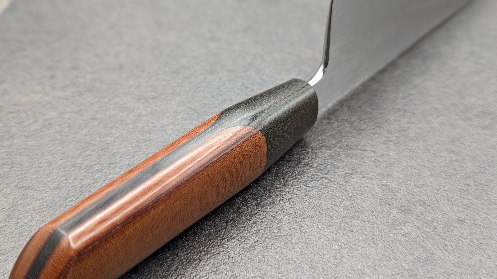

Hey zusammen,
Schon wieder!? Das kenne ich doch irgendwo her đŸ€”
Könnte man meinen, ist aber dann doch nicht so. Die Ähnlichkeit ist erkennbar, aber im Detail ist es dann doch anders. Zum einen kein Niolox sondern Sandvik 14C28N. Zum anderen, grĂ¶ĂŸer. 220x55(?)mm.
Micarta ist das gleiche, auch die Maße vom Griff. Das Interesse beim damaligen war grĂ¶ĂŸer als erwartet und jemand war "zu langsam" im Marktplatz. Daher habe ich das ganze einfach nochmal gemacht und, ja, es kam wohl ganz gut an 😄 (ist jedenfalls vergriffen...)
220x55x3,6mm
Gewicht war glaube ich um die 220g
Griff 130x21x26mm
14c28n auf ca 61HRC
Wide bevel mit convexer PrimÀrfase (linke Seite weniger convex/leicht Asymmetrisch sozusagen)
Ist kein Laser. Foodrelease ist, wie ich finde, sehr angenehm. Die Balance zwischen super leichtem Schnitt und gutem FR (ohne Zauberei) zu schaffen ist ne große Herausforderung! Es ist und bleibt ein schmaler Grat (kein Wortwitz 😄)
Noch ein paar SchnappschĂŒsse 👍
Danke fĂŒr eure Aufmerksamkeit 😊

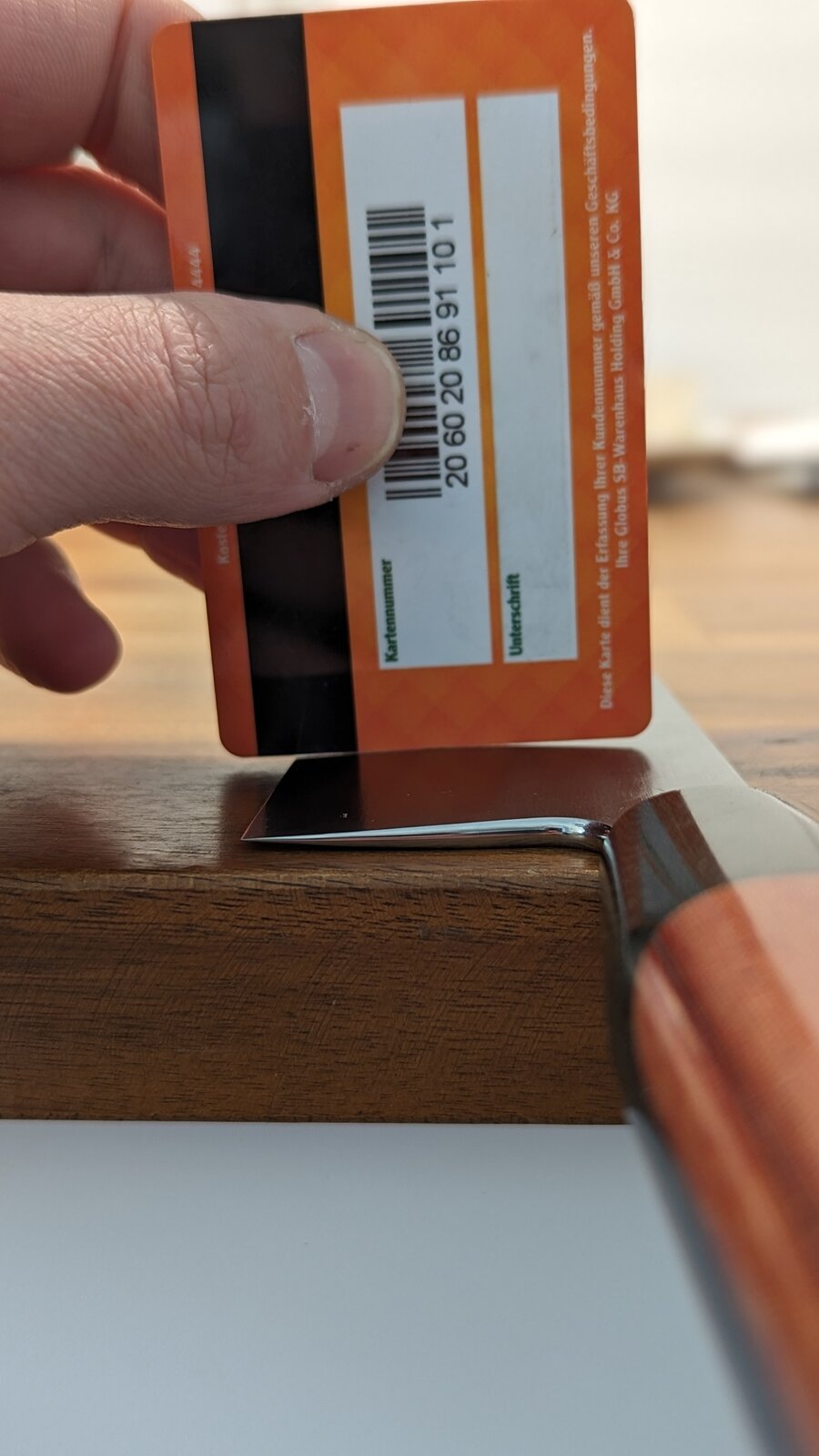

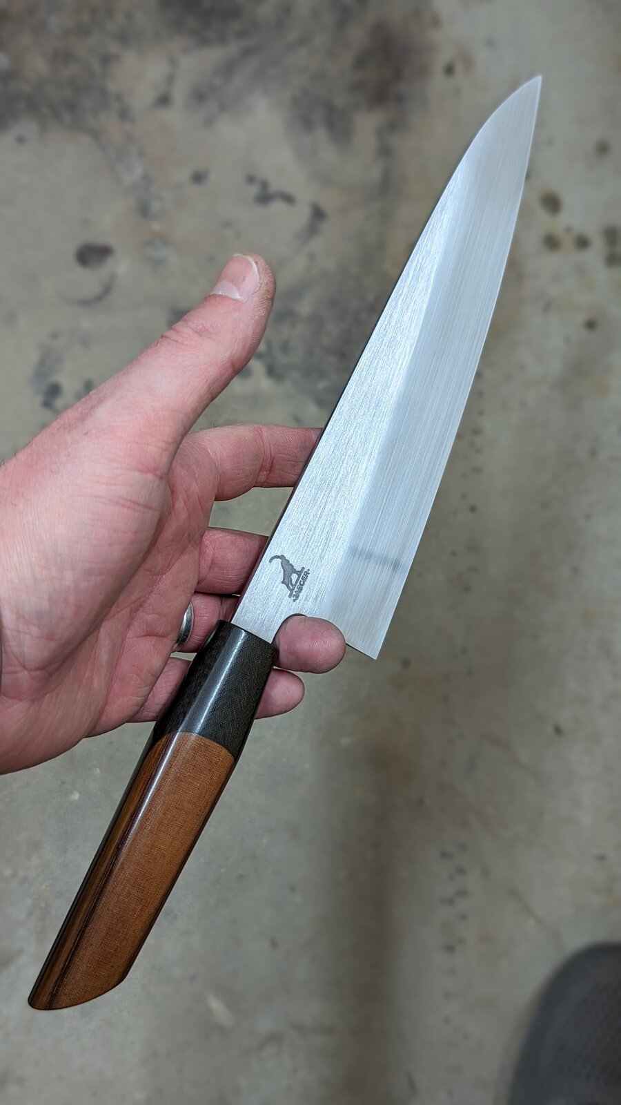

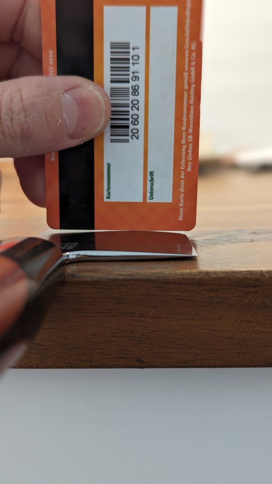

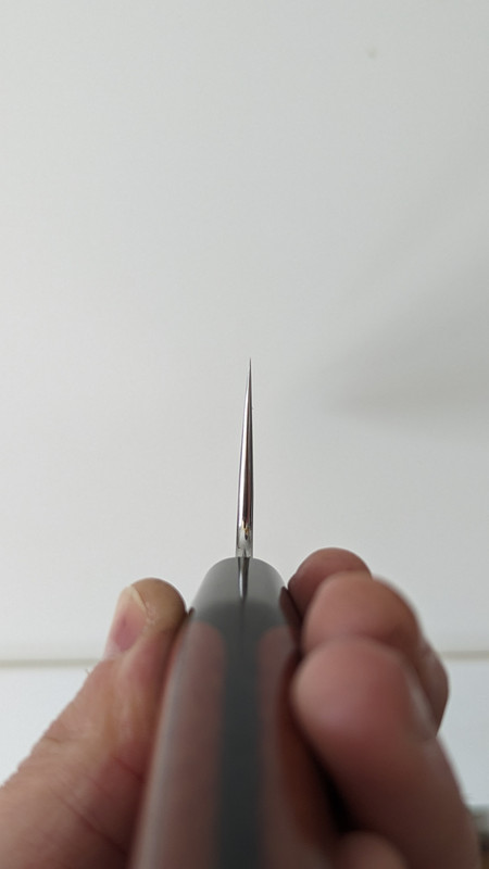

Hoi,
ich kann noch 2 Bilder von Interesse beitragen ;-)
Also ich muss sagen das Finish ist wirklich ausgesprochen sauber - auch in der Haptik. Spitze und Ferse haben wirklich 0 Overgrind.
Der Schwerpunkt liegt genau auf dem Logo. @Jaeger-Knives Das gefĂ€llt mir in Dunkel ĂŒbrigens noch besser als bei deiner ersten Version.
