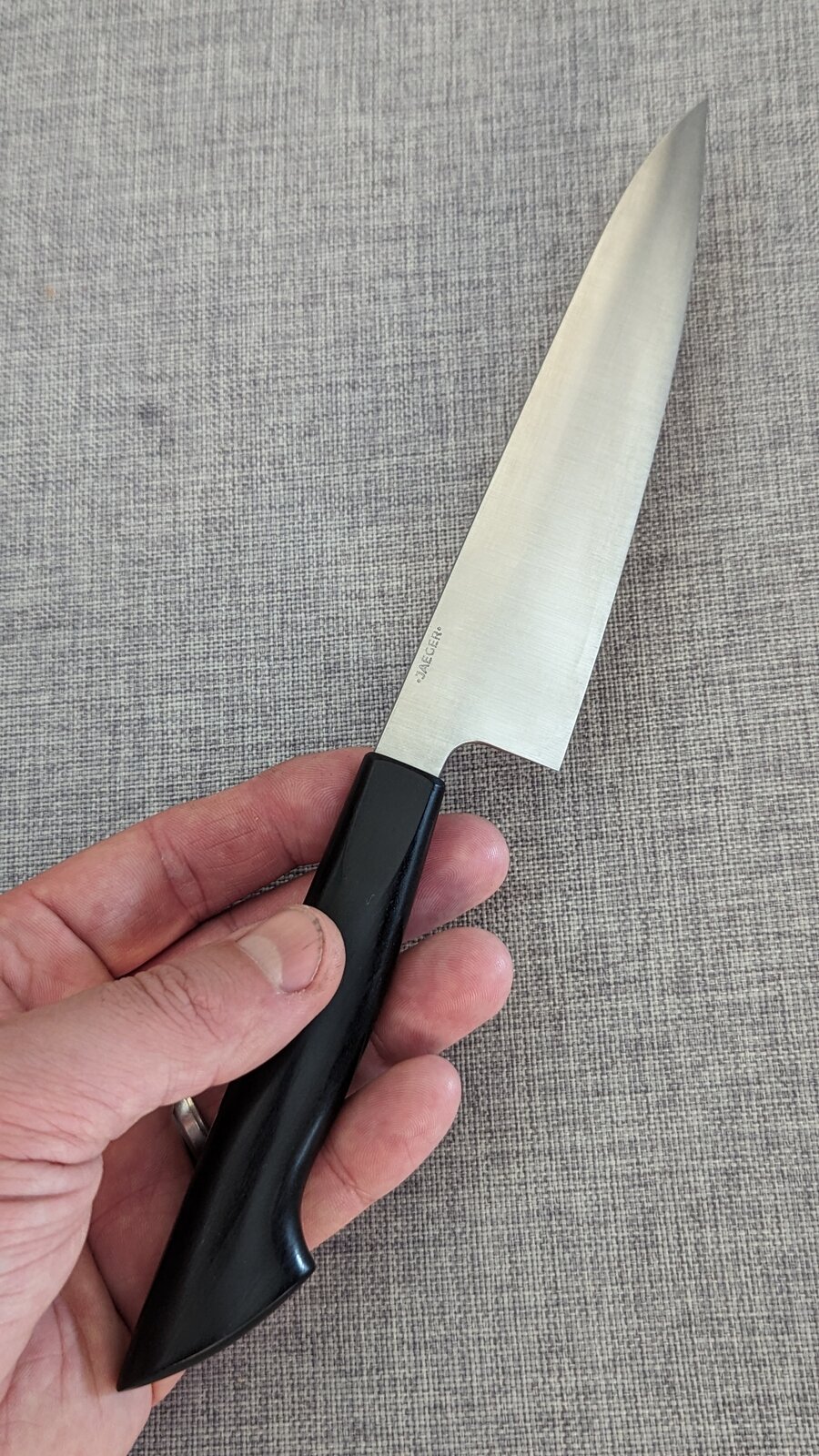

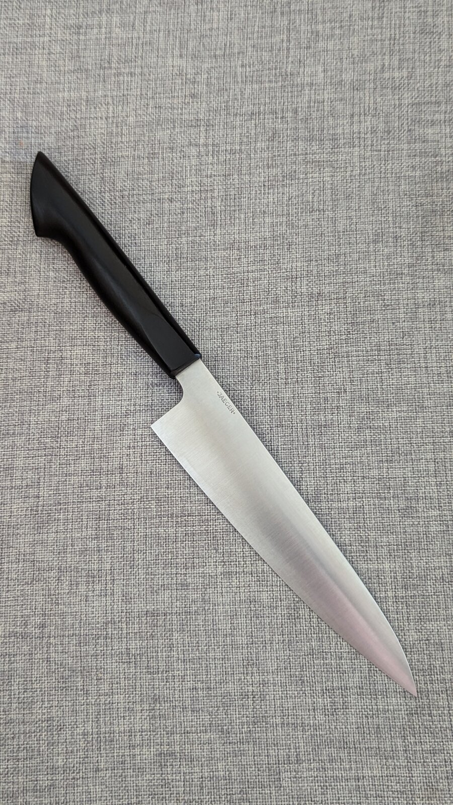

Hallo zusammen 👋
Als letztes Mitglied der Sandvik Familie, wurde neulich der kleinste im Bunde fertig. Und einer ist ja nunmal immer der kleinste 🤷‍♂️
Aber die fetzen!
Specs:
Sandvik 14C28N auf ca 61HRC
70g

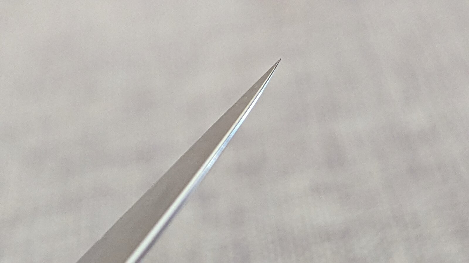

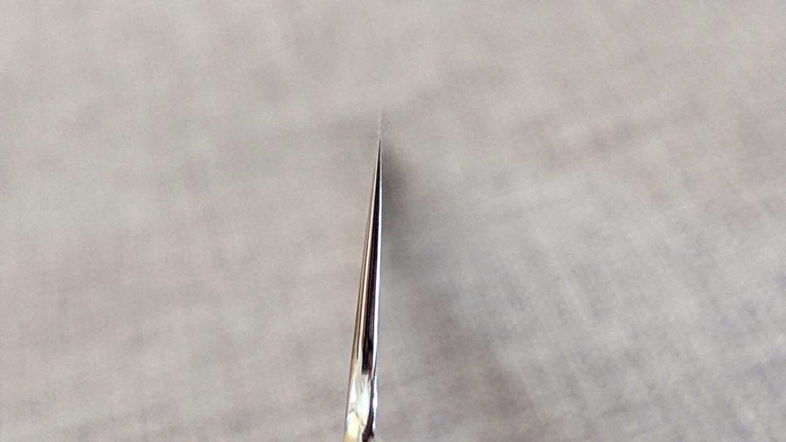

150x34x2,2mm(tapert auf 0,5mm/1cm vor der Spitze)
1cm über der Schneide: 1,25mm(Ferse),1mm(Mitte),0,6mm(2cm vor der Spitze)
Direkt hinter Wate von 0,1mm an der Ferse, bis zur Spitze 0,07mm
(So gut das eben alles zu messen ist)

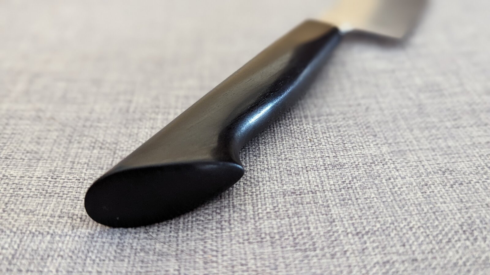

Griff ist stabilisierte schwarze Hainbuche im Western Style. Zur Klinge hin flach getapert an den Seiten.
Griffmaß 120x26x18 (jeweils an den dicksten Stellen)

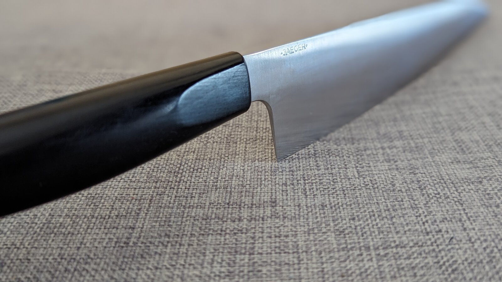

Beim logo musste ich etwas umdenken. Der Bock ist einfach zu groß für die kleinen klingen...daher nur der Name. Aber ich finde, dass sieht irgendwie ganz cool aus 👍
Hier noch paar Bildchen 😊
Danke für eure Aufmerksamkeit 😊
Gruß Fabian ✌️
Wunderschönes Petty, gefällt mir richtig gut. Maße klingen nach absolutem Laser :steirer:
Danke dir 😊
Ich denke, es ist Recht schneidfreudig 😊

Sooo groß ist der Bock auch nicht. Würde mich schon freu'n den Bock am Messer zu sehen. Der Bock gehört als Markenzeichen einfach dazu. Sonst ist's kein "Jaeger", ev. ein halbes Jaeger oder so oder überhaupt und so, oder gar kein Jaeger...
Würde lieber noch ein Monat länger warten damit das Logo skaliert und aufgelasert werden kann... sollte ja nicht so schwierig sein (warte auch gerne noch 2 Monate). Man stelle sich ein Xerxes ohne König oder ein Wunderer ohne Ameise vor, oder ein Kamon ohne K...🖖
