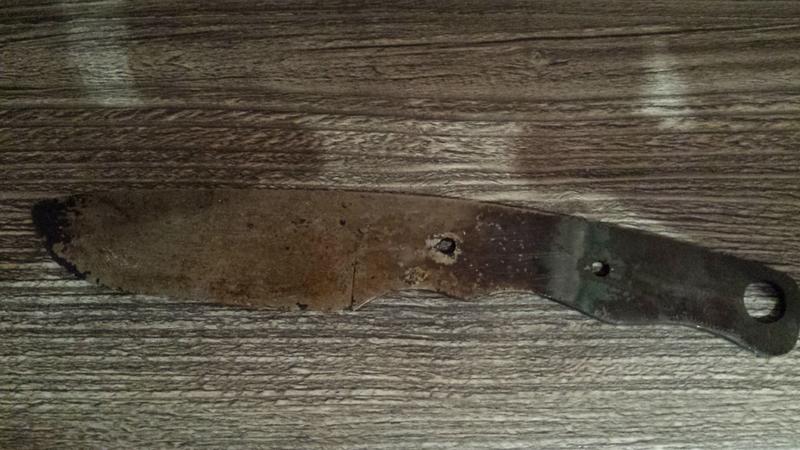

nachdem ich Ewigkeiten damit zugetragen habe, mir alles mögliche an Equipment zu besorgen, was man so zum messermachen braucht und mir eine Werkstatt im Keller einzurichten...habe ich mich nun an mein erstes Messer gemacht (und zumindest grundsätzlich etwas hergestellt, was sich als Messer ausmachen lässt).
Nachdem ich die Form aus dem 5mm dicken C60-Flachstahl rausgeflext habe, habe ich die Konturen am Bandschleifer bearbeitet und dann freihand (mangels Schleifhilfe, die ich wohl noch basteln muss) am Bandschleifer einen Schliff angebracht. Klinge bis auf 0,5mm verjüngt. Anschließend Löcher gebohrt und alles blank geschmirgelt:
Dann in den Härteofen geschmissen bis 790 Grad, kurz gehalten und dann in Öl abgeschreckt. Danach nochmal 30min bei 180° angelassen.
Ergebnis:
So...nun wie auf dem Bild mit dem blank geschliffenenen Messer zu sehen ist, ist das Ricasso (aufgrund von Problemen mit dem Bandschleifer) nicht so schön geworden. Kann man das im gehärteten Zustand noch mal korrigieren/nachschleifen, wenn ich mich jetzt ranmache, das Messer wieder blank zu schmirgeln?
Und zum Thema Anschliff: gibt es eigentlich eine ideale Vorgehensweise, wie man den Schliff angeht (auch wegen des Winkels)? Ich hab das jetzt nach Augenmaß gemacht, aber es ist nicht 100%ig geworden - zur Spitze hin wird die Klinge etwas dicker.
Vielleicht gibt es ja eine gute Schleifanleitung für Anfänger.
(Bin kein Handwerker und hab vorher auch noch nie was handwerkliches gemacht - insofern ist ne Anleitung für Dumme ideal)

Dafür das du, wie du selber sagst, nicht so der Handwerker bist sieht die Klinge bisher doch echt gut aus.
Nach dem härten ist schleifen noch möglich.... Aber deutlich erschwert. Je nach dem was bzw wie viel weg muss, wird das ganz schön dauern - und dein Schleifband schneller verschleißen lassen.
Und weitere Fotos würde ich mich freuen:super:
Sieht doch sehr gut aus!
Mein erstlingswekr liegt seit 1 Jahr im Keller, nur einseitig geschliffen, hoffentlich schaffe ich nächstes Jahr die andere Seite ;)
Sieht gut aus finde ich auch.
Vorm schleifen würde ich an der Schneidenseite die Mittellinie anreißen, als grobe Orientierung
und immer an verschiedenen Stellen die Dicke mit dem Messschieber messen.
Erst wenn eine Seite gleichmäßig dick ist auf die andere Seite wechseln.

Hmm...seltsamerweise bekomme ich es einfach nicht hin.
Nachdem ich den Bandschleifer neu ausgerichtet habe, läuft er nun einigermaßen gerade...auf jeden Fall besser als vorher.
Nun mangelt es allerdings irgendwie an der Fertigkeit.
Hatte es erst einigermaßen blank geschliffen...da war noch alles in Ordnung. Dann habe ich das 400er Band draufgezogen - und damit fing der Ärger an. Am Ricasso ist mir eine Stelle verkokelt, die ich nun mit der Rundfeile ausgefeilt habe - sieht Mist aus. Darüber hinaus habe ich die Riefen einfach nicht wegbekommen. Erst P60, dann P120, P150 und P400 - gehen einfach nicht weg. Dann mit 600er Nasschleifpapier...hat es auch nicht gebracht.
Dann habe ich nochmal mit dem 400er Band mit mehr Druck gearbeitet...dann hatte ich überall kleine Macken drin und der Schliff ist zwar etwas spiegelmäßiger geworden, allerdings nicht gleichmäßig...sieht ebenfalls sehr bescheiden aus.
Hier nochmal die Riefen exemplarisch zu sehen...bekomme ich einfach nicht raus und partiell sind die auch auf der Klinge zu sehen...
Hier kann man auch nochmal sehen, dass die Schleifdurchgänge auf den Flanken zu einem recht unregelmäßigen Ergebnis geführt haben. Habs versucht irgendwie anzugleichen - aber es will nicht. Je nachdem wie das Licht fällt, sieht es blank poliert aus. Fehlt mir vielleicht eine Bandkörnung zwischen 150 und 400? Oder bekomt man das freihand nur mit viel üben hin? Dann wäre die Schleifhilfe wohl ein Muss?
Beim Einschlagen der Fangriemenöse hatte die sich diese irgendwie verzogen und hat das Griffstück gesprengt - daher hatte ich das letzte Stück abgeflext :ambivalence:
Der Tag war echt fürn Eimer...nachdem ich jetzt mehrere Tage daran rumgeschliffen habe, ist das Teil irgendwie hin...weiß auch nicht, ob man das noch irgendwie retten kann?
Das sieht jetzt ziemlich rundgelutscht aus...
Ist auch zu warm geworden beim schleifen, da es ja schon gehärtet ist.
Ein Teil der Macken sehen aus wie mit der Kante der Bänder reingeschliffen also nicht plan gegen die Auflage gedrückt.

Das sieht nach typischer Verschlimmbesserung aus. Ist mir auch schon passiert - nur mal eben eine Kleinigkeit am Bandschleifer korrigieren, nicht konzentrier gearbeitet und das ganze Ergebnis für die Katz.
So wie ich das sehe, ist die Klinge nicht mehr zu retten. Natürlich kannst du noch ein Messer daraus bauen, das schneidet auch, aber schön wird das nicht mehr :)
Fürs nächste Mal würde ich darauf achten, den Rohling vor dem Härten auf 400er Niveau zu finishen. Jede Ungeduld in dieser Phase rächt sich nach dem Härten dreifach. Nach dem Härten nutze ich Maschinen nur noch für Griff und Schneide, der Rest erfolgt manuell.
Vielleicht noch ein Hinweis: beim Wechseln der Körnung wechsle ich auch immer die Bearbeitungsrichtung. So fallen einem mögliche Unregelmäßigkeiten auch leichter auf

Noch ein Nachtrag zu den Klingenflanken: Zum Bild in Post #5 fallen mir ein paar Sachen ein:
1) Wenn man genaue Flächen - noch dazu nach dem Härten - schleifen will und nicht irgendetwas irgendwie rundnudeln will, dann führt kein Weg an scharfen Bändern vorbei. Dann braucht man nämlich wesentlich weniger Druck und hat mehr Kontrolle.
2) Die warm gewordene Stelle sieht mir nach einem Klassiker aus: Wenn man am Ricasso etwas nacharbeitet oder jeden "Strich" dort ansetzt, hat man 50mm (Bandbreite) nach dem Ricasso eine Stelle wo die Bandkante recht lang steht bevor man die Klinge zu bewegen beginnt. Meiner Erfahrung nach überhitzt man hier sehr leicht versehentlich und schleift evetuell sogar eine leichte Stufe in die Fläche. Abhilfe schaffen kann man, indem man hie und da z.B. 1cm vorm Ricasso ansetzt oder für Ricasso-Tuning ein schmäleres Band benutzt (je nach Gewebe kann man Bänder ganz gut der Länge nach zerreißen)
3) Nochmal zum Ricasso. Wenn du nicht genau weißt was du tust, versuch nie ein Ricasso auszeubessern, indem du die Klinge schräg zum Band hältst, also nur die Bandkante am Ricasso arbeiten lässt. Das hat bei mir immer zu Tränen geführt weil man dann genau dort sehr schnell zu dünn wird. :D
4) Ich weiß nicht wo du deine Finger hast beim Schleifen, aber ich empfehle zum Vermeiden von balligen Flächen, dass du mit einer Hand den Erl führst und mit der anderen Hand von hinten schön mittig auf die Fläche drückst. Muss der Winkel z.B. flacher werden, kommt eher Druck auf den Rücken und umgekehrt. Was ich meine ist: wenn man (z.B. aus Angst vorm Band) beide Hände am Erl hat, wird schnell alles ballig, weil die Winkelkontrolle durch die bestehende Fläche fehlt.
Insgesamt scheint mir dass du mit sehr stumpfen Bändern gearbeitet hast und dann auch noch zu schnell auf feine Körnungen wechseln wolltest.
Aber mach dir nichts draus, vor 2-3 Jahren hat das bei mir genauso ausgesehen. Hoffe dir hilft meine Gedankensammlung...
