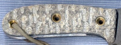

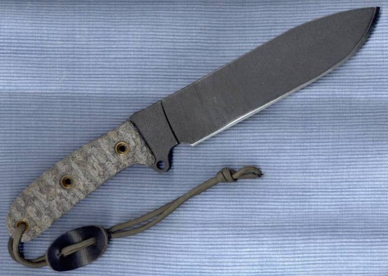

Ich konnte es nicht lassen ;-)
Habe in der Zwischenzeit einige Messergriffe kritisch beäugt und heute vormittag war es dann soweit.....
Der Griff wurde nochmals optimiert.
Nun hat das Messer nur noch eine Gesamtlänge von 32cm, somit sind 2cm überlanger Griff zu Staub verschliffen.
Dann habe ich noch anso-style-mäßig das Micarta eingefräst; dabei noch gleich eine Nut für den Fangriemen vorgesehen.
Damit sind die Arbeiten am Messer (vorerst :hehe: ) abgeschlossen.
Nun liegt es perfekt in meiner Hand - und harrt der nächsten Tour entgegen.
Beste Grüße
Klaus
Beisser schrieb:
wie und womit hast du den "anso-Style" :steirer: hingekriegt????
gruß
Arne :super:
Hallo Arno,
Habe das Messer mit einer Schraubzwinge auf der Werkbank fixiert.
Dann mit dem beidhändig geführten Dremel die "Kerben" gefräst.
Die Schleifspitze ist so ein rosa Teil mit abgerundeter Spitze.
Anders also bei Anso habe ich nicht dicht bei dicht gekerbt, das Micarta war ja bereits strukturiert.
Ganz wichtig:
Staubmaske und Schutzbrille beim Arbeiten benutzen - das staubt ordentlich !!!
Auf dem Bild habe ich es noch roh, nur entstaubt, gelassen.
Mittlerweile habe ich den Griff wieder mit Silicon-Öl behandelt, dadurch wird der Griff fast schwarz.
Beste Grüße
Klaus
