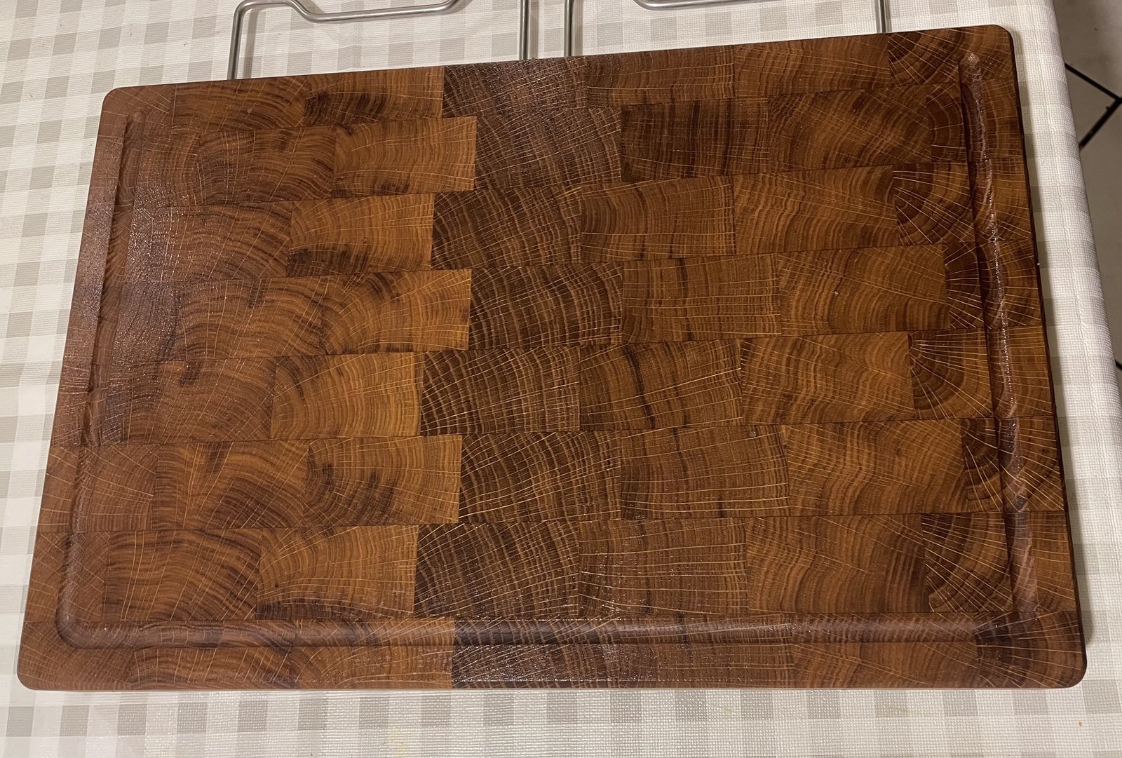

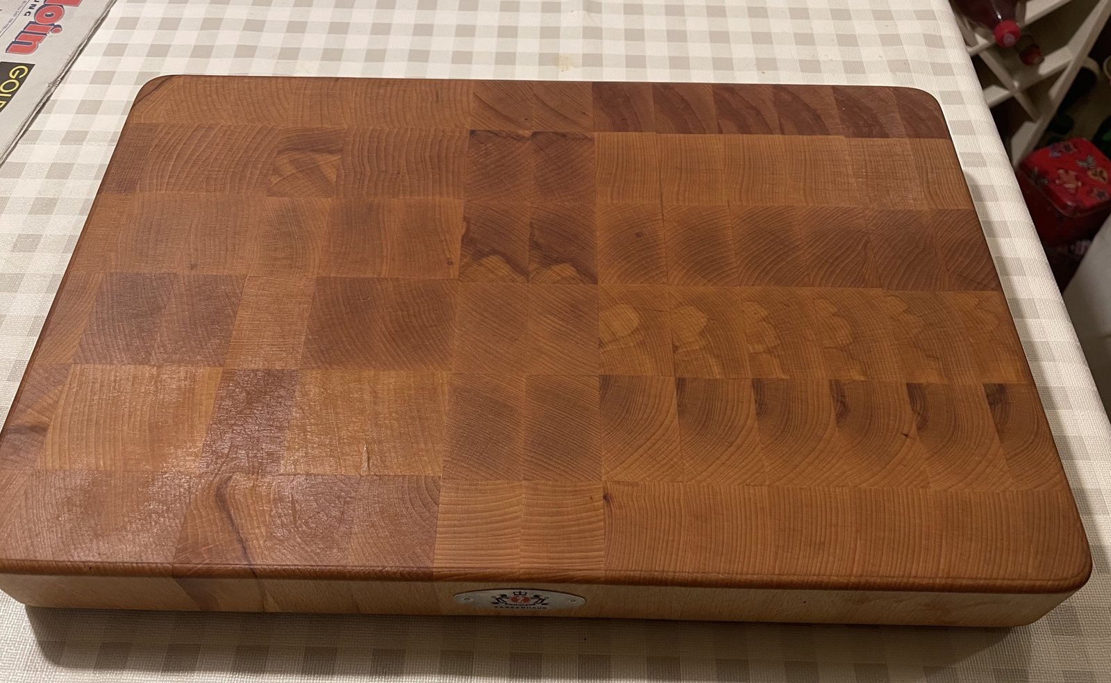

Moin
Ich hab Stirnholz in Eiche und Kirsche...also hart und relativ weich.
Kann da keinen Unterschied feststellen
Ist es zu weich , dann taucht eine sehr schmale Fase sogar ein...also nicht immer ein Vorteil
Was ich an Stirnholz mag....selbst nach Jahren sieht man praktisch keine Einschneidspuren
Sieh selbst
Das erste ist ein Zassenhaus in Kirsche...nach jetzt bummelig 10 Jahren...
Will sagen....spricht nix gegen das Akazienstirnholz
Gruss
Micha
