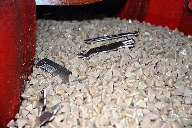

eine frage an die Wissenden unter den Messermachern, wie wird eigentlich das Stone Wash Finish bei Messerklingen angebracht ? :confused:
Gibt es die Möglichkeit so etwas selbst zu machen?

So: siehe Bilder (Rüttler bei der Produktion bei Eickhorn). Klingen/Platinen reinschmeissen, ne Zeit rumrödeln lassen, fertig. Dient dazu noch der Entgratung. Durch die Größe der Steine und die Bearbeitungszeit kann man das Ergebnis auch beeinflussen.
Ja klar kann man das selber machen, brauchst halt nen Rüttler und Steine. Und nette Nachbarn, ist nicht sehr leise ;) AFAIK hat mindtrip sowas zu Hause stehen.
@Peter. Kann sein, dass man das mit einem Schleifer auch hinbekommt. Nur ists halt Geschisse - muss man ja Einspannen und das Werkzeug führen. In den Rüttler schmeißt den Kram halt rein und gehst derweil Kaffee trinken.

Mir fallen da spontan noch die Tumbler ein, mit denen die Wiederlader ihre Hülsen polieren - aber die nach Methode Betonmischer, nicht die Vibrationsgeräte.
(Klugscheissmodus ein)
der von Pitter beschriebene Arbeitsprozess nennt sich "Trowalisieren".
Eigentlich ist es eine erstmals, glaube ich, vom Unternehmen Walter Trowal genutzte Methode des Gleitschleifen in einer Drommel.
In dieser Drommel werden scharfkantige Teile mit speziellen Schleifkörpern (Chips - Trowalsteine) zusammen geschüttelt.
Der Vorgang wird, genau wie schon von Pitter gesagt, eigentlich zum Entgraten genutzt. Die Struktur auf der Oberfläche entsteht zwangsläufig, halt "stonewash". In vielen grossen Blechstanzereien oder Metallverarbeitungsbetrieben sind diese Trowalanlagen zu finden.
Aufpassen, manche Trommeln sind grösser als ein Whirlpool - dann viel Spass beim suchen von Kleinteilen.
Wurde im Forum aber schon mal abgehandelt.
(Klugscheissmodus aus)
