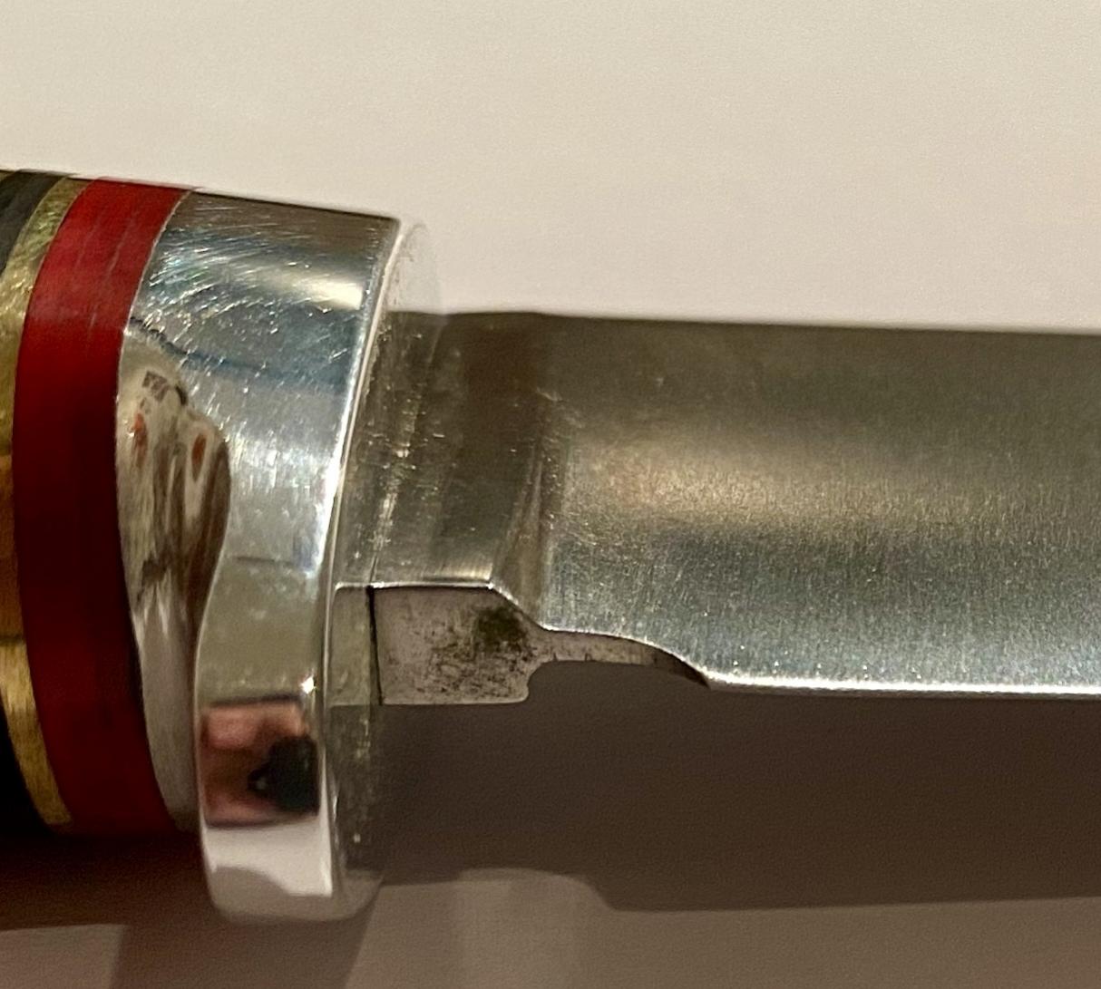

Anbei noch einige Fotos. Die Schneide habe ich mit Filzstift markiert. Die Markierung ist nahezu überall weggeschliffen.
Habe festgestellt dass es sehr schwierig ist dies zu fotografieren. Ich hoffe man sieht was...
Ist klar ersichtlich, warum das Messer in Griffnähe nicht schneidet. Es ist dort total stumpf, wie man auf der Vergrößerung gut sehen kann. Da kommst Du mit Stroppen nicht weit ...

bei diesem Schneidenstumpf kommst du mit dem Compound-Lederabziehblock und den Pasten von BR nicht weit bzw. schleifst da Ewigkeiten drüber. Das es vorne schön dünn ballig zur Schneide hin verläuft und hinten so gar nicht will, liegt an der unterschiedlichen Dicke über der Schneide. Hinten ist der Werksabzug sehr stabil geblieben ( belassen will ich jetzt nicht schreiben ) und vorne raus ist die Klinge klar feiner und dünner ausgeschliffen.
Wenn du das auch hinten richtig scharf bekommen willst und bei deiner Methode bleiben möchtest, dann brauchst du eine deutlich gröberen Körnung, sonst wird's wirklich mühsam. Möchtest du die Geometrie beibehalten, also das die Schneide im hinteren Drittel so stabil bleibt? Ich wüsste eigentlich nicht was das bringen soll, aber wenn nicht und du eine gleichmässige Dicke an der Wate anstrebst, die sich immer leicht stroppen lässt, dann ist hier ein Bandschliff von z.B. Jürgen Schanz mein Tipp. Der "räumt dir hinten über der Wate auf" und dünnt die Klinge gleichmässig ballig aus, damit ist das Problem für alle Zeit aus der Welt und die Pflege der Schärfe gestaltet sich das restliche Messerleben einfach und schnell.

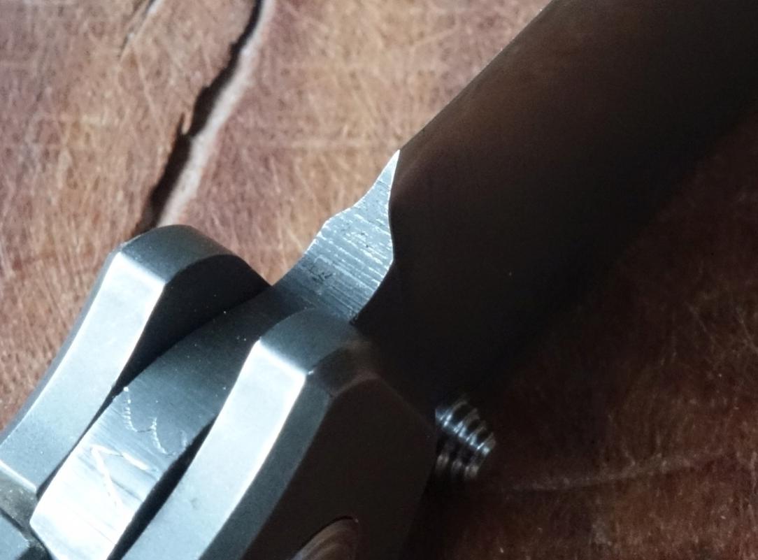

So dann möchte ich mal einen Zwischenbericht abgeben: Die Klinge ist wieder durchgehend Scharf. Auf dem 1. Bild sieht man die problematische Stelle. Konnte dort das Material etwas abtragen.
Jezt muss ich nur noch an den Flanken noch etwas Material abnehmen.

Gibt's einen Trick wie man das am besten komplett ballig auf 0 kriegt?
Danke euch soweit.

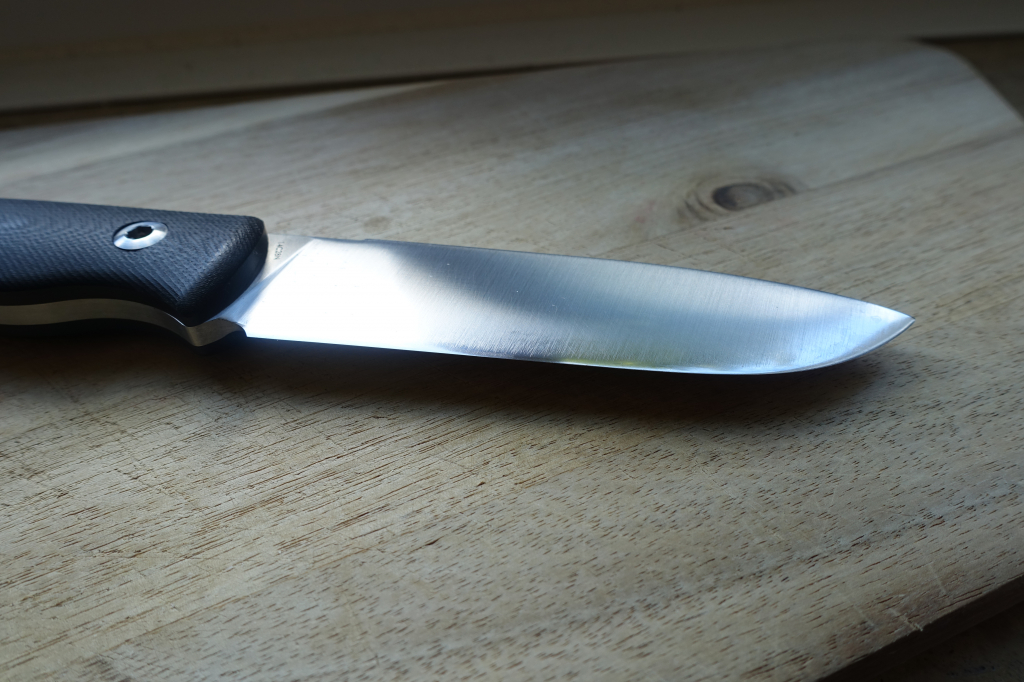

Ich würde die Klinge erst auf einem groben Wasserstein (ab 320 JIS) ballig auf Null ausschleifen und dann mit Siliziumkarbid-Nassschleifpapier (ab P400) auf einer Zellkautschuk-Unterlage (z.B. ein nicht zu dünnes Mauspad) fast flach aufliegend nacharbeiten, um ein gleichmäßiges Finish zu erhalten. Dann feiner werden (P1200, P2000, wie R'n'R schrieb) und mit Micromesh / Micro-Cloth die Schneide verfeinern.
Sieht dann in etwa so aus, wenn man sich optisch keine Mühe gibt:
Das sieht doch Top aus. Mit Wassersteinen hab ich's nicht so. geht das auch von Anfang an auf dem Mousepad mit entsprechend gröberen Körnungen (240 oder so)?
