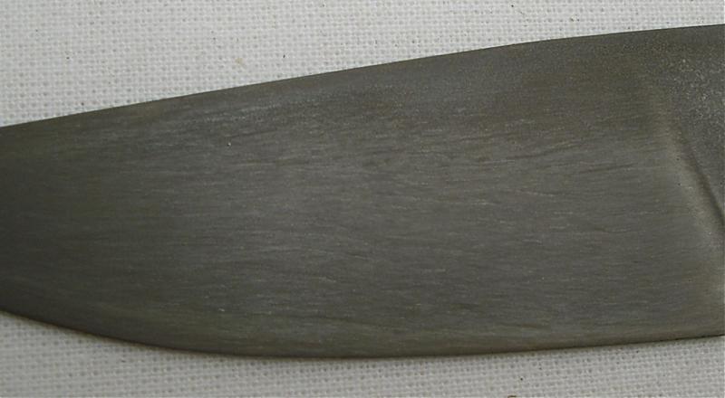

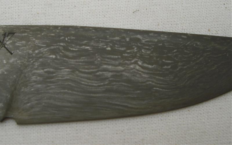

Hallo, ich habe soeben eine Klinge aus 1.2842 gefinisht und angeätzt. Dabei entstanden diese Strukturen. Die Klinge ist selektiv gehärtet. Somit erwartete ich auch eine Ätzung, wie auf dem ersten Bild. Dann kam auf der anderen Seite aber eine Struktur hervor (Wootz- ähnlich). Danach habe ich noch einmal abgeschliffen und nochmal geätzt- selbes Ergebnis. Die Struktur lies sich auch leicht auf der ungeätzten Klinge erkennen.
- Was ist hier los? :confused:
Grüße und Danke,
Markus

kannst Du kurz mitteilen, womit Du geätzt hast?.
hapet
Hups, vergessen.
Ich hab mit neu angesetztem FeIIICl geätzt.
Habe soeben eine zweite Klinge (gleicher Härtegang und Stahl) gefinisht und wieder das selbe Spiel auf den selben Seiten... :confused:
Hallo Markus,
die Struktur die du meinst kenne ich beim ätzen von 2842.
Bei mir tritt sie allerdings gleichmässig und beidseitig auf. Vielleicht kommt die Struktur ja vom Walzen ?
Thorsten
Hast du die Klinge geschmiedet oder in Form geschliffen?
Ich hatte so etwas bei einer alten Feile.
Da waren es Seigerungen durch den damaligen Herstellungsprozess.
Aber bei einem modernen Werkzeugstahl?
Ciao Sven

Hallo
Da würde ich auch drauf tippen. Karbidseigerungen, wie sie nun mal bei nicht umgeschmolzenen Material, besonders im Kernbereich entstehen können. Auch heute noch !

Aber warum ist diese Struktur dann nur auf einer Seite sichtbar?
Hat das Nachteile auf die Qualität?
Wie kann man soetwas vorbeugen?
beste Grüße und Danke,
Markus
@Markus
In diesen Fällen verweise ich auf die von mir sehr geschätzte Seite von Metallograf.de
Hier eine kleine Abhandlung über Seigerungen:
http://www.metallograf.de/untersuchungen/seigerungen/seigerungen.htm
und zu einem Gefügefoto aus der gleichen Domain was deinem Problem ziehmlich nahe kommt:
http://www.metallograf.de/untersuchungen/seigerungen/k2210.htm
Wie man unschwer erkennen kann sind diese Seigerungszeilen nicht gleichmäßig über den Querschnitt verteilt sondern im Kern stärker ausgeprägt.
Da hast Du keine Chance mehr. Vorbeugen kann da nur das Stahlwerk.
Klaus

Ist es höchstwahrscheinlich auch! Wie schon oben gesagt handelt es sich um Seigerungen, die eigentlich völlig normal sind.
Da die Frage von Markus bezüglich Qualität (weiter bearbeiten, oder ab in die Tonne) noch nicht geklärt ist, stell ich die gleiche Frage nochmal in den Raum.
weiter bearbeiten !
.... ääh, noch was ... wie Dauerhaft ist dieses Finish eigentlich?
Wie du selbst schon festgestellt hast- nicht sehr dauerhaft. Es handelt sich bei den dunklen Bereichen nicht um eine Beschichtung, sondern um eine Aufrauhung im mikroskopischen Bereich die leicht verkratzt werden kann.
