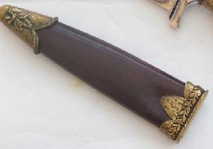

Suche Beschläge in Messing/ Bronze für Scheide wie Bild
Grover
650
Hallo Leute,
ich suche solche Beschläge, konnte leider nichts finden.
Danke
Ähnliche Beschläge bekommst Du bei "Weber-Messer" in versilbert.
Unter der Silberschicht sind Sie aus Messing, eventuell kannst Du das Silber mit Salpetersäure wegätzen.
Oder Du fragst Hr. Weber ob er Sie auch "Roh" liefern kann.
Beste Grüße aus Salzburg
Klaus
Wie wär's mit selber machen?
- Dünnes Messingblech in Form schneiden (erst Schablone aus Papier herstellen, Überlappung zu löten)
- Muster mit Filzstift aufmalen
- Punzen beschaffen oder herstellen
- Auf einen Bleiklotz legen und das Muster mit Punze und Hammer einschlagen
- Blech biegen und zusammenlöten
- Polieren
Hallo Klaus,
danke. Frage mal an was das für ein Material ist.
@daenou
Habe so was schon mal gegossen. Doch der Aufwand ist viel zu groß um das für eine Messerscheide für ein 08/15 Messer zu machen.
Dennoch vielen Dank
