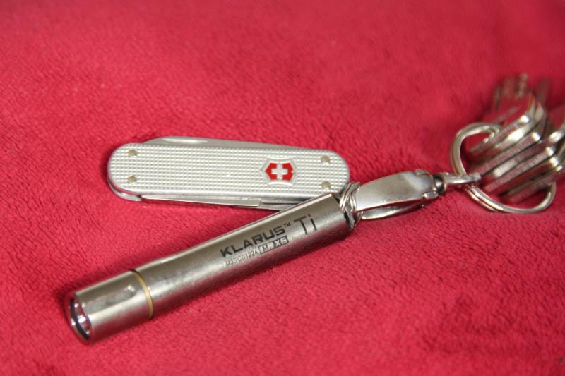

ich spreche auch für die Klarus Mi6X Ti. Ich finde sie wirklich schön, unauffällig am Schlüsselbund.
Wiegt inkl. AAA Lithium gerade 20g und sieht auch nach Monaten noch ansehnlich aus:
http://www.messerforum.net/attachment.php?attachmentid=141276&d=1350474626
Die Wahl der Leuchtstufen finde ich gut, immer in med startend ist prima, da low ein bisschen wenig ist.
Bis zu high und dem nun wirklich überflüssigem Strobe komme ich gar nicht. Da die Lampe
sowieso nur minimal Backup ist, um mal kurz etwas zu beleuchten möchte ich keine Leuchtstufen durchschalten.
