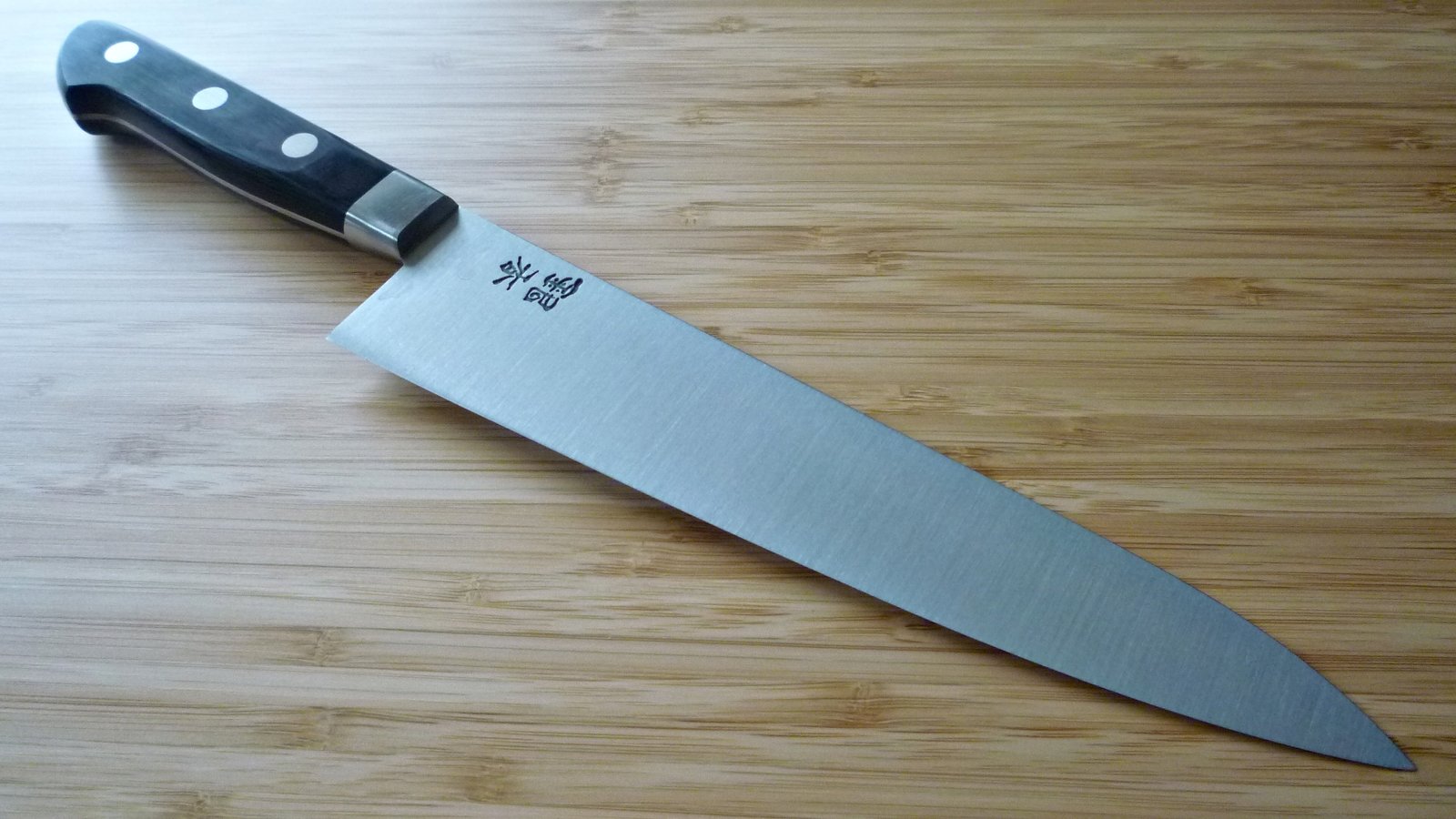

dann sollte ein universelles Messer her. So um die 0,25-max. 0.30mm über der Schneide, Klinge mit mitteldicken Rücken, so um die 3mm herum und einem schwachen Taper, der erst kurz vor der Spitze einsetzt. Grundsätzlich fallen da traditionelle japanische Messer mit WA-Klingen raus. Ich würde mich nach einem Yo-Ashi in Shirogami umschauen, so wie dieses hier:

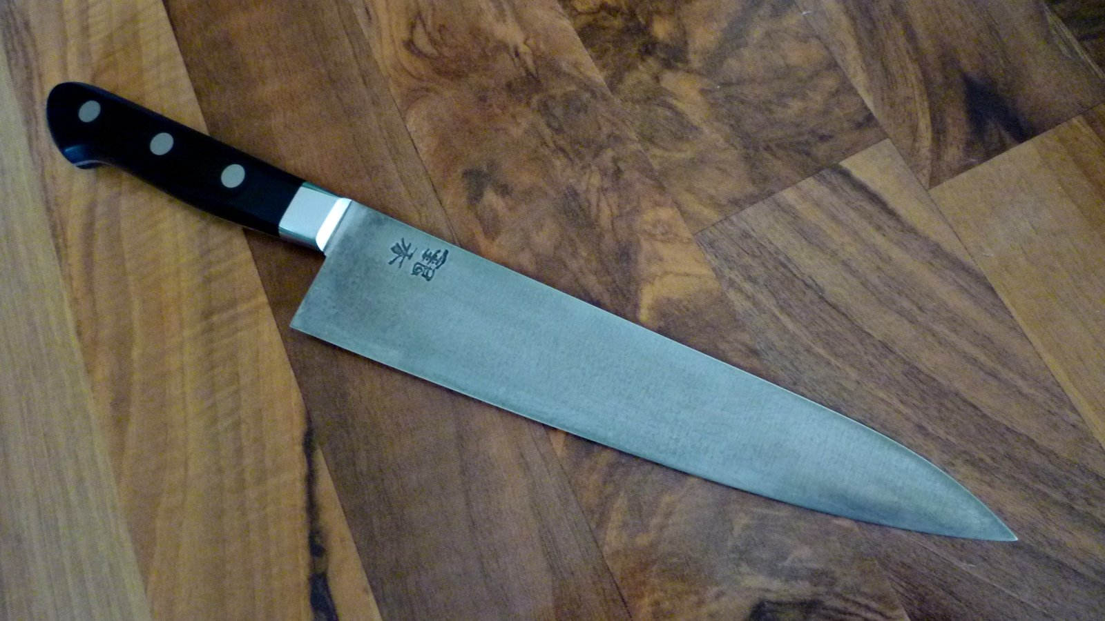

Patiniert schaut das dann so aus.
Wenn dir das immer noch zu riskant ist, weil es doch deutlich dünner ist, als du es gewohnt bist, bleiben C-Stahl-Klingen von Misono und Masamoto, die sind stabiler, oder ein Kagayaki Aogami/stainless
Diese Messer sind dünner als deines, aber noch nicht so dünngeschliffen wie ein echter Laser. Zu beachten ist bei einigen der unsymmetrische Anschliff, ansonsten machst du damit nichts falsch, diese Messer sind wirklich universell einsetzbar, ohne gleich eine blessierte Schneide zu bekommen.
Es sind allerdings Industriemesser aus Japan und hauptsächlich für den westlichen Markt, aber das ist ja nichts schlechtes an sich.
