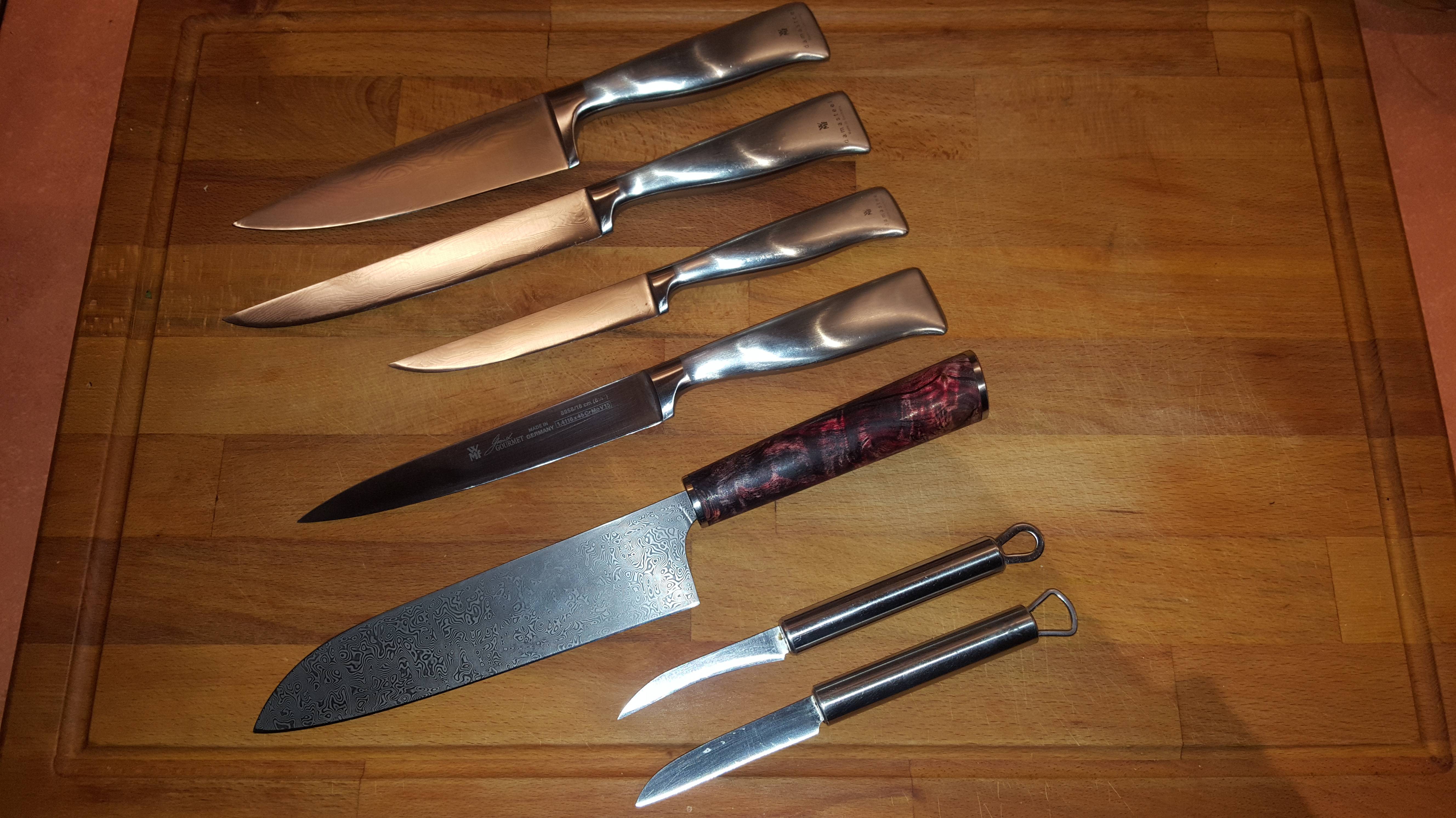

Vorhanden sind:
-drei WMF Damasteel Messer
-ein WMF Gurmet Flexmesser
-ein in Deutschland gefertigtes Santoku Damast von Rainer Gaucho mit 18,5cm
-und ein paar unbedeutende kleine Messer

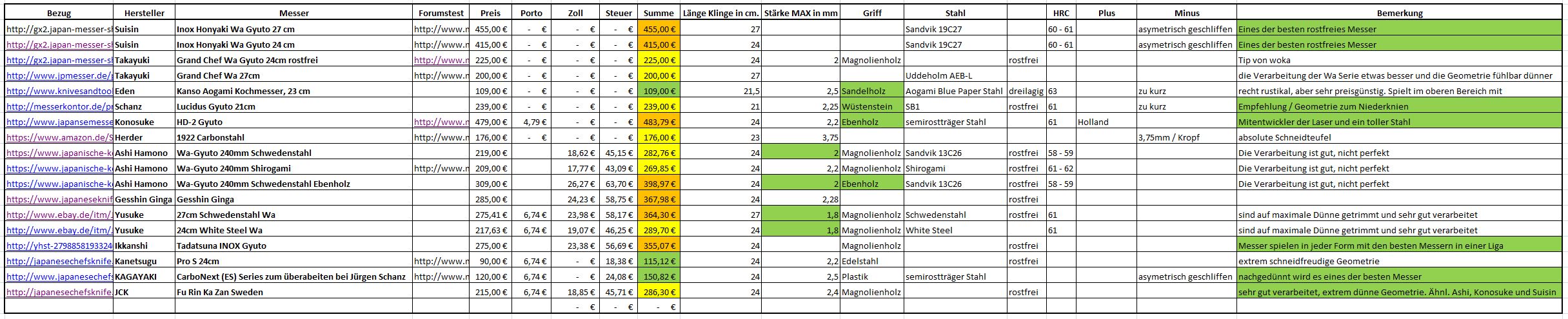

Nachdem ich heute den ganzen Tag kreuz und quer durch das Forum und das Internet gehüpft bin, denke ich, ein Stück weiter zu sein.
Auch das Messersheet von Schwatvogel hat mir heute sehr geholfen, danke für die tolle Zusammenstellung.
Das war dann die Essenz meiner Suche:
Wie es dann immer ist, habe ich mich endlich für ein Messer entschieden und das war dann nicht lieferbar... .
Ich hatte mich für das von güNef empfohlene "Sakai Yusuke" entschieden. Leider gibt es das zur Zeit als Gyuto nur in 27cm "Schwedenstahl", oder in 24cm "White Steel" zum Preis von € 290,00. Damit sind wir schon im Preisbereich des Ashi... .
Das Takayuki aus der Empfehlung von woka war auch in der engeren Wahl.
Nachdem ich Pappmuster der Messer als 24er und 27er Gyuto gebastelt hatte, war Frauchen der Überzeugung, dass selbst die 24cm schon fast zu lang sind. Also ist die erste Entscheidung gefallen:
27er ist gestrichen, es werden 24cm.
Nun geht es um die zweite Entscheidung, wo geht die Reise preislich hin?
Ich habe immer diese drei Preiskategorien vor Augen, bis € 150,00, bis € 300,00 und darüber ist dann die Dritte.
Da ich nun so langsam durch das Lesen und Suchen einen kleinen Einblick in die Unterschiede der Messer bekommen habe, denke ich so ganz langsam auch die unterschiedlichen Preise zu verstehen. OK, natürlich auch nicht Alle, da gibt es dann noch so Gemeinheiten wie gleiches Messer, anderer Name und doppelt so teuer... .
Zu den Kandidaten bis € 150,00:
- KAGAYAKI CarboNext (ES) mit Überarbeitung von Jürgen Schanz (€ 150,00)
- Kanetsugu Pro S (€ 115,00)
- Eden Kanso Aogami Kochmesser, 23 cm (€ 109,00)
Bis € 300,00:
- Ashi Hamono Wa Gyuto 240mm Schwedenstahl (€ 290,00)
- Takayuki Grand Chef Wa Gyuto 24cm rostfrei (€ 225,00)
- Yusuke 24cm rostfrei (€ 290,00 geschätzt)
Und darüber:
- Konosuke HD-2 Gyuto (€ 483,79 Ebenholz)
- Suisin Inox Honyaki Wa Gyuto (€ 415,00)
Jetzt komme ich auf meine Bemerkung zurück, ich wäre bereit auch mehr auszugeben, wenn es sich lohnt.
Die Qualitätsunterschiede in der Verarbeitung sind deutlich sichtbar. Vom Stahl her kann ich leider nicht erkennen, ob "teurer" auch gleich "besser" ist. Die Aufpreise für Griffmaterialien finde ich eher störend, das steht für mich nicht so im Vordergrund. Das HD-2 gibt es aber wohl zur Zeit nur in Ebenholz, was es recht teuer macht.
Interessant wäre für mich die eigentliche Schnitt-Performance, Standzeit, Schleifbarkeit und Haltbarkeit. Ist das Alles wirklich um das Drei- bis Vierfache besser? Dann gebe ich sofort das Geld für ein Konosuke oder Suisin aus.
Von daher stelle ich mir die Frage:
Abgesehen von der Optik und der Qualität der Verarbeitung, kommt ein überarbeitetes CarboNext an ein Kono HD-2 ran? Der Stahl soll ja bei beiden sehr ähnlich sein.
