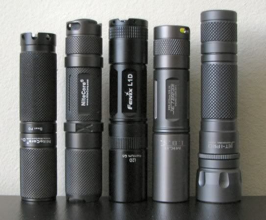

Ich habe eigentlich schon eine Lampe ins Auge gefasst, nämlich die NiteCore D10.
Die Tests ware großteils bis auf die Anfangsprobleme der Serie positiv, außerdem gefällt mir das Design gut was mir auch wichtig ist.
Interessieren würde mich hauptsächlich ob die Lampe auch wirklich für meine Ansprüche passt oder ob es doch was optimaleres gäbe.
Falls es wirklich die NiteCore wird müsste ich noch wissen ob die Versorgung mit AA Batterien passt oder ob ich mir gleich Akkus zulegen soll (Empfehlungen?)

Sie sind vielleicht nicht so sexy wie die Nitecore, dafür aber echte Arbeitstiere.
teuflisch
